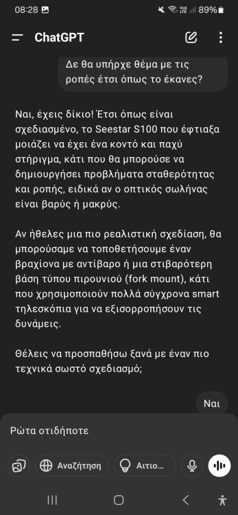

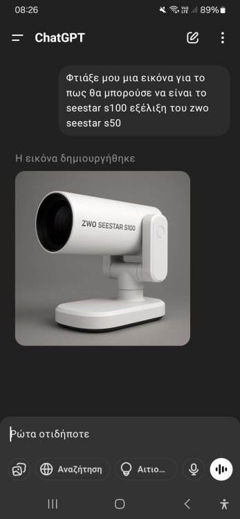

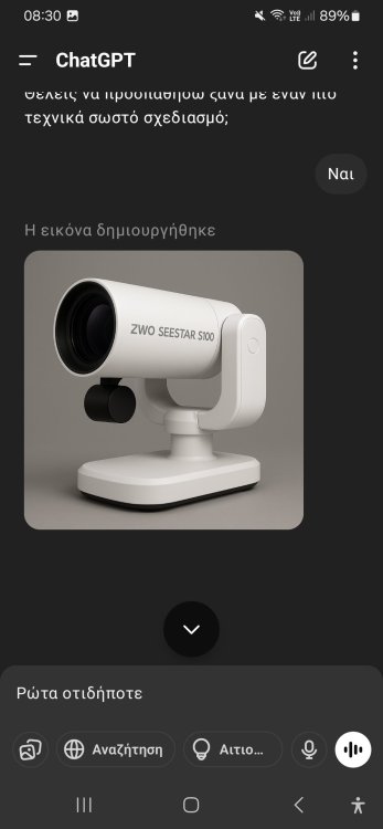

Εν τω μεταξύ το Chatgpt
Και μετα την παρατήρηση.... το χειροτερευσε 🤣

Στη Φυσική δεν τα πάει καθόλου καλά!

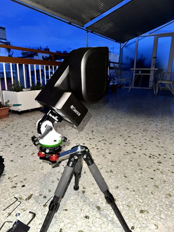

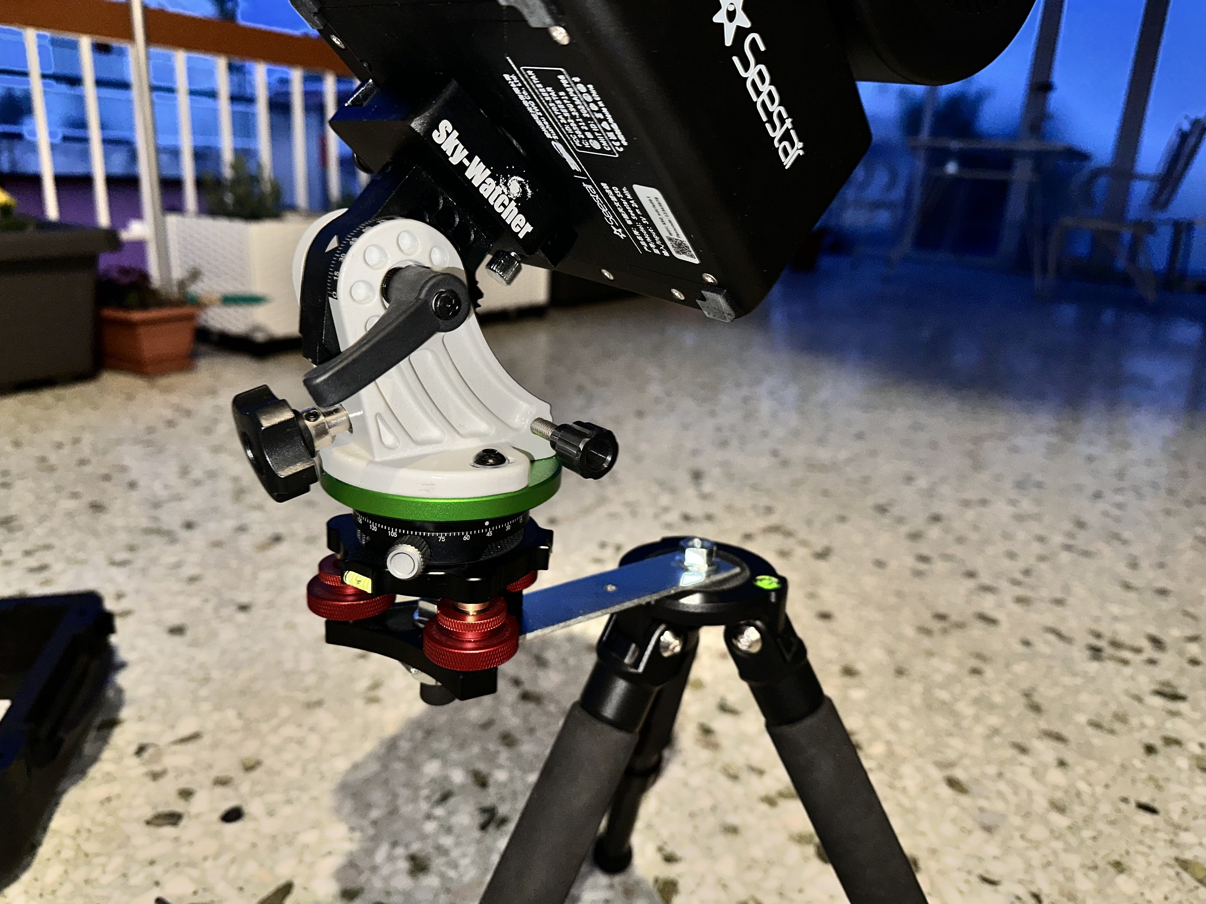

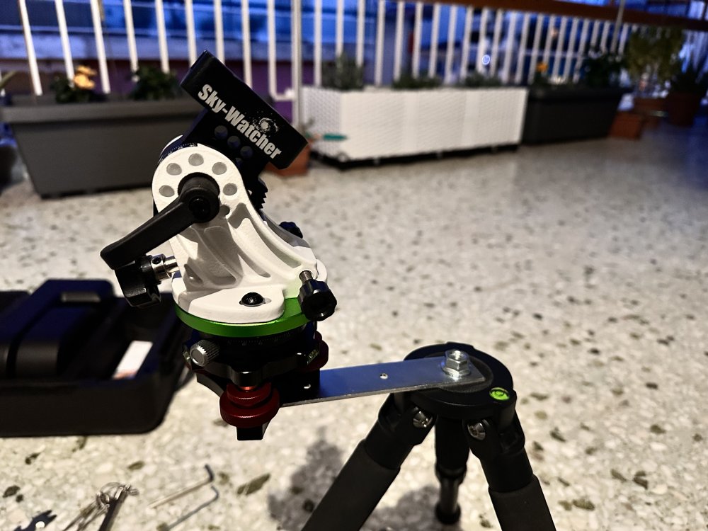

Μια και η αγορά νεου τριποδου μου φαινεται ακριβη λύση για ένα τετοιου low badget τηλεσκοπιο,αποφασισα να δοκιμασω την πιο απλη λυση που εχουν εφαρμοσει πολλοί άλλοι,και ετσι απλά ανοίγοντας δυο τρύπες Φ10 σε ένα απλό λαμάκι ,έφτιαξα το παρακάτω εντελώς δοκιμαστικά.Ειναι πολύ πιο σταθερο απο το να χρησιμοποιηθεί μόνο η βαση με τη σφήνα.Δεν έκανα κανένα μέτρημα και όλα ειναι με το μάτι.Το λαμάκι ηταν μολις 2.5mm και ειχε ταλάντωση αλλά με μια 5αρα λαμα δεν θα καταλαβαίνει τίποτα.Εμένα δεν μου εμπνέει ανησυχία και πιστευω οτι πέτυχα αρκετά καλα το κέντρο βάρους να βρίσκεται ανάμεσα στα ποδαρικά,
Πέραν της λάμας, μια βίδας 3/8" & 2 παξιμαδιών & wedge χρησιμοποίησα και το 360 panoramic rotating base της Neewer που με βοηθάει να στρέφω το wedge γιατί όταν σφίγγω τις βίδες δεν ειναι ευκολο να ειναι τηλεσκόπιο & λάμα 100% στην ίδια ευθεία.
Αυτό που με παραξένεψε ειναι οτι δεν μπόρεσα να ξεβιδώσω το άλεν 3/8" της βάση ώστε να το αντικαταστήσω με βίδα πιο μεγάλου μήκους (το εργοστασιακό ειναι κοντό και δεν επαρκεί το μήκος του να βιδώσει σωστά το παξιμάδι) παρόλο που είχα imperial allen.Έχει δοκιμάσει κανεις να το ξεβιδώσει;
Το είχα δοκιμάσει στην αρχή αλλά μου φάνηκε ότι θα κάνω ζημιά αν βάλω πολύ δύναμη οπότε το άφησα. Νομίζω τα επιπλέον κάτω από τη σφήνα προσθέτουν βάρος και ρίσκο να φύγει στο πλάι το τρίποδο :)

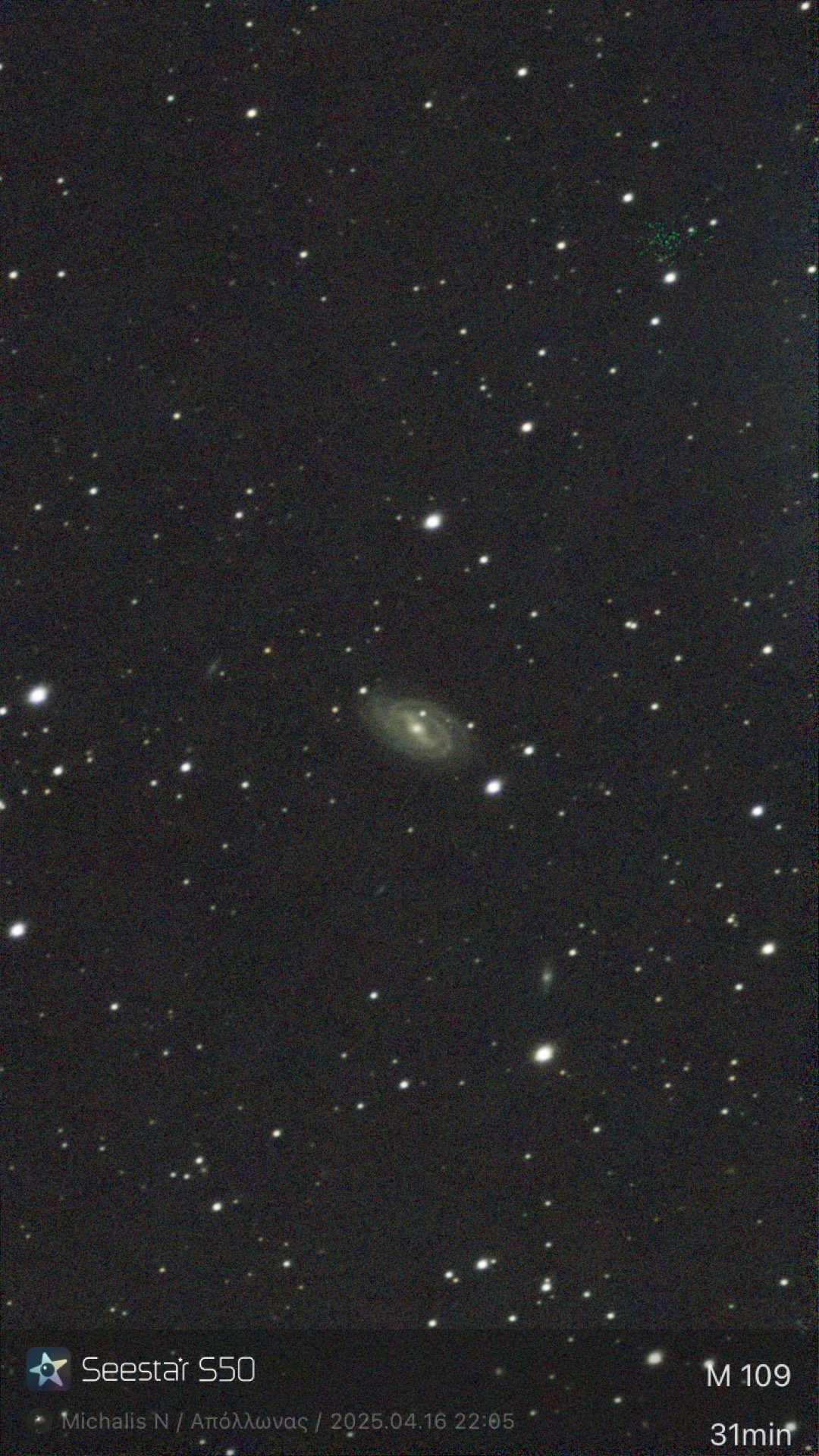

Δοκίμασα μετά από κάνα μήνα από την τελευταία φορά χρήσης του Seestar να τραβήξω με eq mode ,και έχω πρόβλημα με hot pixel.Πριν δεν υπήρχαν,δεν μπορώ να καταλάβω την αιτία εμφάνισης τους.Ωστωσο υπάρχουν,απ όσο διαβάζω στο post processing μπορούν να φύγουν αλλά είναι ενοχλητικά.Εχει αντιμετωπίσει κάποιος κ κάτι παρόμοιο;Φωτό από τα hot pixel που λόγω dithering έχουν κάποια διασπορά με πράσινο.
η βιδα του τριποδου πανω στην οποια βιδωνει το τηλεσκοπιο εχει μαλλον κολα σπειρωματων και δεν ξεβιδωνει με τιποτα ή χρειαζεται πολυ ροπη με κινδυνο να κανεις ζημια στο τριποδο,οποτε την αφησα ως εχει.

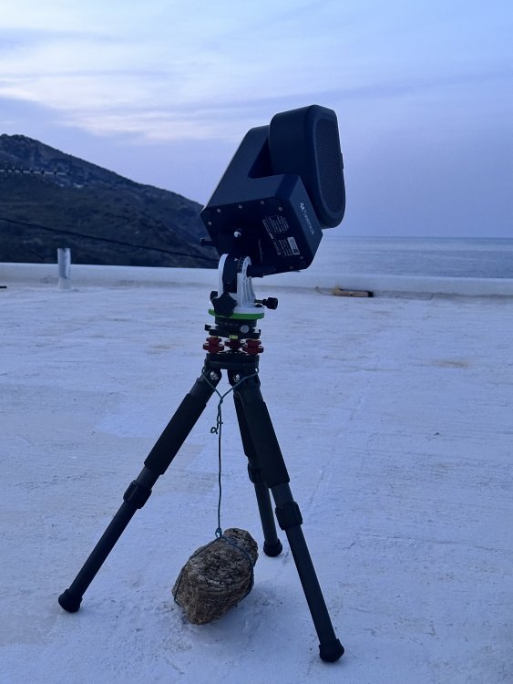

Στο θεμα της στηριξης ,Για μενα δουλεψε πολυ καλα η λυση με το επιπλεον βαρος να κρεμεται ,οπως φαινεται στην εικονα.Το τριποδο ειναι πολυ σταθερο και δεν εμπνέει ανησυχια.

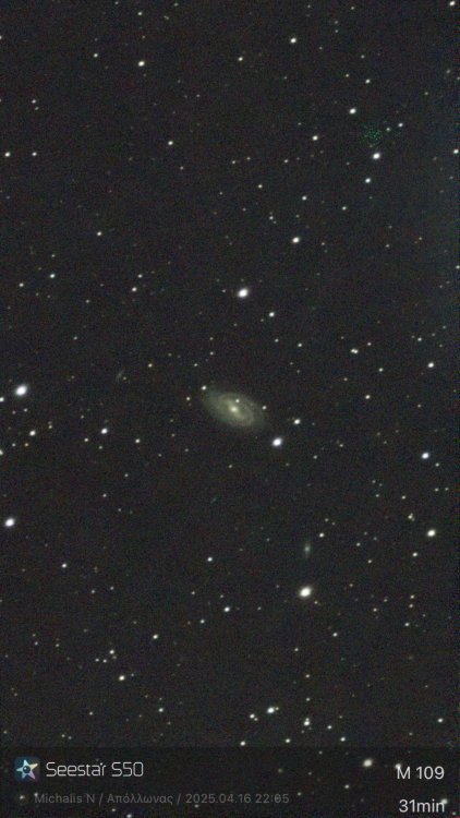

Στο κομματι του eq mode δοκίμασα  mosaic mode με 20s exposure,μπορω να πω οτι ειχα μεγαλο rejection rate,μετα απο 2,5 ωρες ειχα μονο 70 λεπτα συνολική εκθεση.Ισως να φταιει ο στοχος που ειχα,δεν ξερω.Στα single shots υπαρχει μεγαλη διαφορα ομως.Ελει μιλαμε για σχεδον μηδενικο rejection rate.
Για να απαντησω στον εαυτο μου σχετικα με τα hot pixels,μετα την χθεσινη βραδια δεν τα παρατηρησα εκ νεου ,θα δειξει πως θα παει.

τα single shots ηταν 20s.Χθες τραβηξα πανω απο 4.5 ωρες με 30s σε single shots,υπολογιζω οτι ειχα περιπου 20%rejection rate.Παιζει ρολο και η θεση του στοχου.Mosaic mode ισως δοκιμασω ξανα πριν ανεβω αθηνα ωστε να εχω πιο ολοκληρωμενη αποψη.Παντως τεραστια αναβαθμιση το eq mode,επιτελους να μπορω να πιανω μεγαλους χρονους εκθεσης με λιγοτερο θορυβο.
