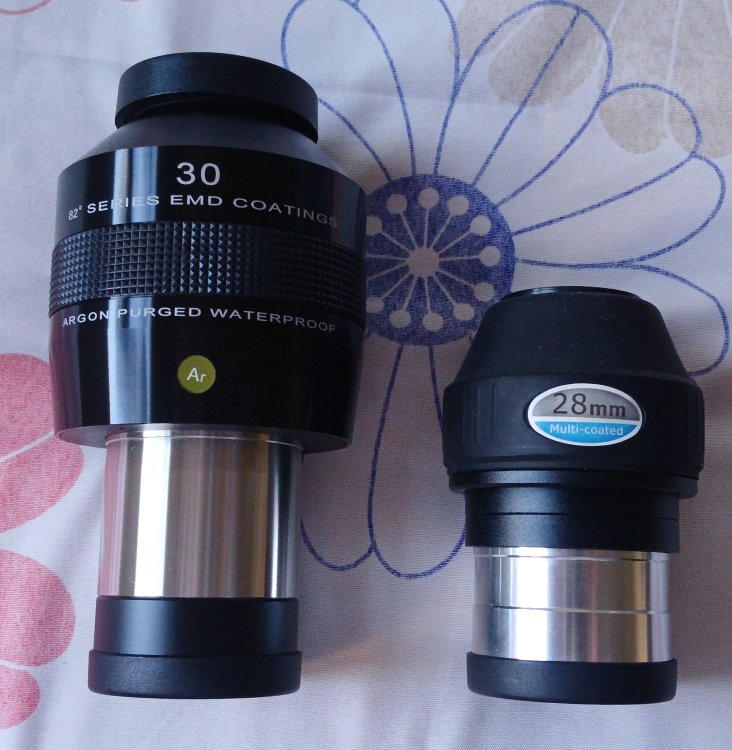

vagkaf Δημοσιεύτηκε Ιανουάριος 10 Δημοσιεύτηκε Ιανουάριος 10 Ο 28mm 2" προσοφθαλμιος φακός που περιλαμβάνεται με το ED80 πάντως είναι πολύ καλός και παίζει φτηνός σε αγγελίες συχνά Εικόνα από προσοφθαλμιο στα 50 μέτρα περίπου
kkokkolis Δημοσιεύτηκε Ιανουάριος 10 Συγγραφέας Δημοσιεύτηκε Ιανουάριος 10 (επεξεργάστηκε) Παίρνει μόνο 1.25". Εξάλλου, από φακούς, έχω αρκετούς. Είναι όμως κυρίως αστρονομικοί. Εδώ χρειάζεται φακός σαν εκείνους που έχουν τα καλά κιάλια. Μικρό μέγεθος και βάρος, 60+ μοίρες πεδίο, απουσία γεωμετρικής παραμόρφωσης, καλό eye relief, άμεση πρόσληψη του πεδίου, απουσία αμαύρωσης, μειωμένες ανακλάσεις. Είπαμε, ο Baader Hyperion δίνει πάντοτε λύση σε αυτές τις περιπτώσεις. Αλλά, από την άλλη, 16-20x είναι αρκετά για τη χρήση που του κάνω. Για παραπάνω υπάρχουν και άλλα όργανα. Το επεξεργάστηκε Ιανουάριος 10 ο kkokkolis Οὖτιν με κικλήσκουσι My Optics
vagkaf Δημοσιεύτηκε Ιανουάριος 10 Δημοσιεύτηκε Ιανουάριος 10 1 hour ago, kkokkolis said: Μικρό μέγεθος και βάρος, 60+ μοίρες πεδίο, απουσία γεωμετρικής παραμόρφωσης, καλό eye relief, άμεση πρόσληψη του πεδίου, απουσία αμαύρωσης, μειωμένες ανακλάσεις. Σαν να λέμε Pentax XW. Οι Pentax XW είναι κατασκευασμένοι και προορισμένοι για διόπτρες (της Pentax). Άσχετα που εφάρμοσαν απόλυτα και σαν αστρονομικά προσοφθάλμια. Θα σας δείξω επίγεια εικόνα με την πρώτη ευκαιρία. Τα Delos πως τα πάνε με το travelscope ?
fotodektis Δημοσιεύτηκε Ιανουάριος 10 Δημοσιεύτηκε Ιανουάριος 10 (επεξεργάστηκε) 3 hours ago, vagkaf said: Ο 28mm 2" προσοφθαλμιος φακός που περιλαμβάνεται με το ED80 πάντως είναι πολύ καλός και παίζει φτηνός σε αγγελίες συχνά Το επεξεργάστηκε Ιανουάριος 10 ο fotodektis "Δεν γνωρίζεις τίποτα,μέχρι να εξασκηθείς σε αυτό" Richard P.Feynman"Πάσα επιστήμη χωριζομένη αρετής,πανουργία,ού σοφία φαίνεται" Πλάτων Αλήθεια <=> Αγάπη[Ταπεινότητα[Δικαιοσύνη]]
fotodektis Δημοσιεύτηκε Ιανουάριος 10 Δημοσιεύτηκε Ιανουάριος 10 (επεξεργάστηκε) 38 minutes ago, fotodektis said: Καλησπέρα Βαγγέλη! Τον παραπάνω φακό SW 28mm,2" τον έχω,αλλά με τα δύο f/5 τηλεσκόπιά μου (SW 254/1200 και SW 102/500),κάνει καμπύλωση πεδίου.. Έχει καλές επιστρώσεις και ποιότητα κατασκευής,αλλά ίσως με τηλεσκόπια μικρού εστιακού λόγου δεν αποδίδει καλά. Με το SW 12" που έχεις νομίζω,τον έχεις δοκιμάσει; Με το ED80 έχεις καθαρό πεδίο μέχρι τα άκρα ταυτόχρονα με την ίδια εστίαση; Το επεξεργάστηκε Ιανουάριος 10 ο fotodektis "Δεν γνωρίζεις τίποτα,μέχρι να εξασκηθείς σε αυτό" Richard P.Feynman"Πάσα επιστήμη χωριζομένη αρετής,πανουργία,ού σοφία φαίνεται" Πλάτων Αλήθεια <=> Αγάπη[Ταπεινότητα[Δικαιοσύνη]]

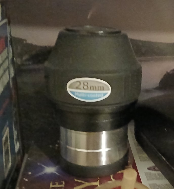

vagkaf Δημοσιεύτηκε Ιανουάριος 13 Δημοσιεύτηκε Ιανουάριος 13 Πλέον δεν τον χρησιμοποιώ. Με το dob δεν έχω μπει στον κόπο να τον δοκιμάσω γιατί απέκτησα το 30mm ES Η φώτο πάνω είναι παλιά. Έχω ακόμη όμως τον φακό. Με την πρώτη ευκαιρία θα συγκρίνω και θα σας πω.
vagkaf Δημοσιεύτηκε Ιανουάριος 18 Δημοσιεύτηκε Ιανουάριος 18 (επεξεργάστηκε) On 10/1/2025 at 11:01 ΜΜ, fotodektis said: Καλησπέρα Βαγγέλη! Τον παραπάνω φακό SW 28mm,2" τον έχω,αλλά με τα δύο f/5 τηλεσκόπιά μου (SW 254/1200 και SW 102/500),κάνει καμπύλωση πεδίου.. Έχει καλές επιστρώσεις και ποιότητα κατασκευής,αλλά ίσως με τηλεσκόπια μικρού εστιακού λόγου δεν αποδίδει καλά. Με το SW 12" που έχεις νομίζω,τον έχεις δοκιμάσει; Με το ED80 έχεις καθαρό πεδίο μέχρι τα άκρα ταυτόχρονα με την ίδια Κώστα καλημέρα, Όντως το παρατήρησα αυτό που λες. Η εστίαση είναι ελαφρά εκτός στα άκρα και το ανάποδο. Θέλει προσεκτική παρατήρηση για να το αντιληφθεί κανείς. Το δοκίμασα στο ed80. Οι διαφορές πάντως με τον 30mm ES για τη διαφορά των 300 ευρώ στην τιμή είναι πολύ λίγες στο κέντρο της εικόνας. Την καμινάδα τη χτυπάει απευθείας ο Ήλιος. (Εικόνες όπως λήφθηκαν με το χέρι χωρίς επεξεργασία) SW 28mm ES 30mm Το επεξεργάστηκε Ιανουάριος 18 ο vagkaf

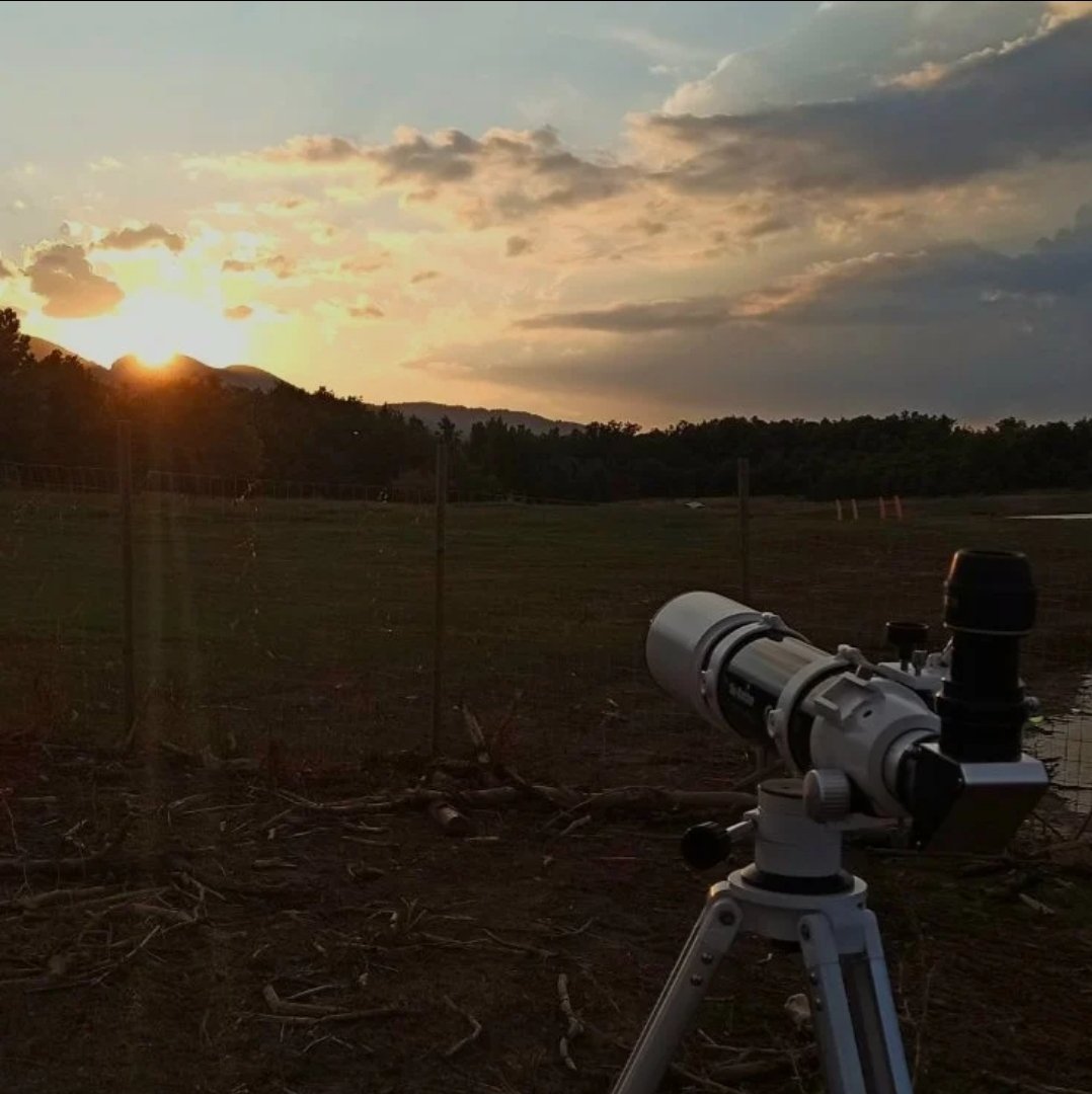

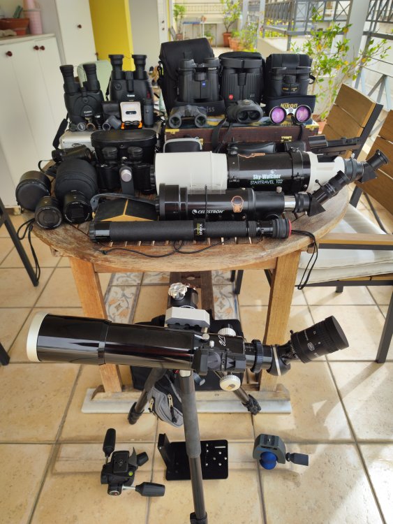

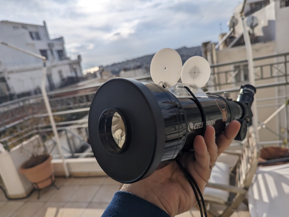

kkokkolis Δημοσιεύτηκε Μάιος 16 Συγγραφέας Δημοσιεύτηκε Μάιος 16 (επεξεργάστηκε) Η ατμόσφαιρα σήμερα είναι χάλια (κρίμα καθώς έπιασα μια Kortenaer στη μπούκα του λιμανιού), οπότε εκτονώθηκα με μια οικογενειακή φωτογραφία επιγείου εξοπλισμού. Το Travelscope παραμένει το φθηνότερο από όλα όσα συμπεριλαμβάνονται, αλλά κάνει επίγεια δουλίτσα, με bonus Ήλιο και Σελήνη. Κατά τ' άλλα οι 9 και 6mm φακοί που λέγαμε κάνουν kidney beaning σε κάθε επίγεια παρατήρηση, αλλά τη νύκτα που η κόρη εισόδου ανοίγει το πρόβλημα διορθώνεται. Οπότε μένει για το SW Heritage 130. Το επεξεργάστηκε Μάιος 17 ο kkokkolis 1 Οὖτιν με κικλήσκουσι My Optics

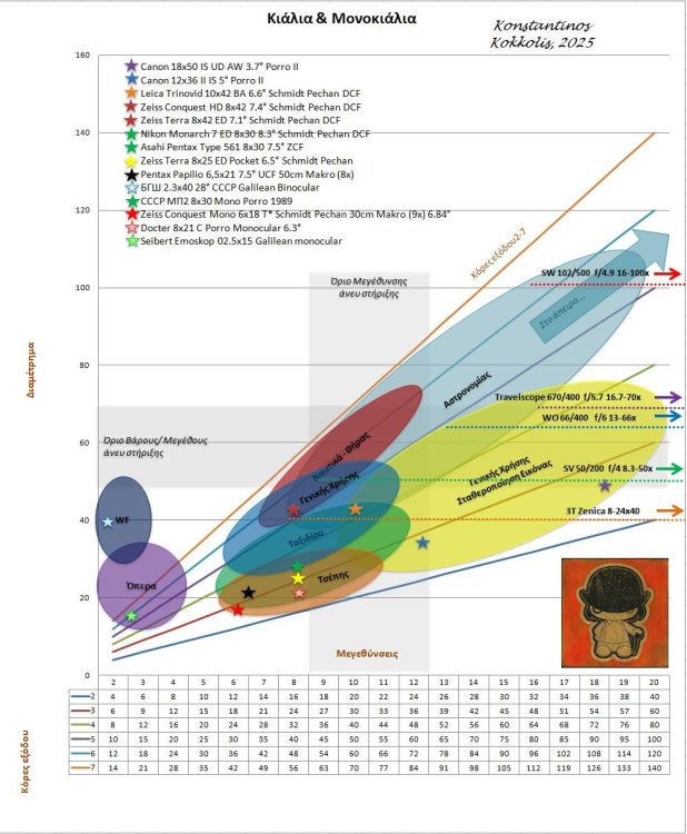

kkokkolis Δημοσιεύτηκε Μάιος 19 Συγγραφέας Δημοσιεύτηκε Μάιος 19 Και μια διαγραμματική ταξινόμηση, στην οποία φαίνεται πως μόνο το 102/500 μπαίνει στα χωράφια της αστρονομίας. Βέβαια αυτό είναι παραπλανητικό, καθώς και τα υπόλοιπα δείχνουν ωραία αστρικά πεδία, καθώς και τα μεγαλύτερα από τα αντικείμενα Messier, τη σελήνη και τον ήλιο. Αλλά η επίγεια παρατήρηση, φύση, τοπία, γεωλογία, χλωρίδα, πανίδα, αρχιτεκτονική, τουρισμός, μουσεία, θέατρα, όπερες, συναυλίες, σπορ, πλοία, αεροσκάφη, οχήματα κλπ, δίνει πολλές ευκαιρίες να δεις ενδιαφέροντα πράγματα, όλες τις ώρες της ημέρας. Και το Travelscope είναι καταλληλότερο για επίγεια παρατήρηση, με τον 45 μοιρών διαγώνιό του και τη δεδομένη οπτική του ποιότητα. 3 Οὖτιν με κικλήσκουσι My Optics

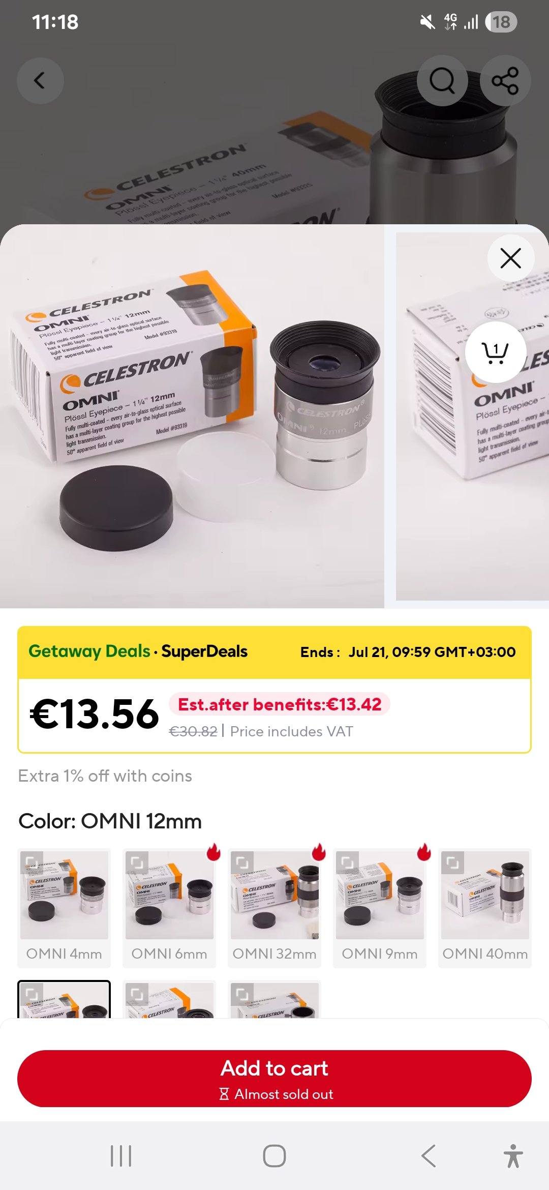

vagkaf Δημοσιεύτηκε Ιούλιος 18 Δημοσιεύτηκε Ιούλιος 18 (επεξεργάστηκε) On 5/1/2025 at 12:56 ΜΜ, kkokkolis said: Όσοι το έχετε, ποιούς φακούς χρησιμοποιείτε; Λέω να φτιάξω ένα πακετάκι με Plossl 25mm, τον δικό του τον 20mm και δύο Redline 9 & 6mm. 4 τέτοιοι φακοί χωράνε στο τσαντάκι ενός παλαιότερου ηχείου Bluetooth. Αν είναι να χρησιμοποιήσω καλύτερους και βαρύτερους φακούς, ο εστιαστής του WO 66ED είναι καταλληλότερος. Το πακετάκι θα είναι χρήσιμο και στο Heritage εξάλλου. Είχα τέτοιο σετάκι με Agena 70 και Orion Expanse, το οποίο σκόρπισε κάποια στιγμή. Ο 10mm κάνει μόνο για τάπα σε κάποιον εστιαστή. Ίσως ξαναπάρω έναν φθηνό και ελαφρύ 21-7 Zoom, αν και έχουν πολύ μικρό πεδίο στις χαμηλές μεγεθύνσεις. Είναι κάποιος απο αυτούς απο τη σειρά Omni ? Στο aliexpress κυμαίνονται απο 10 έως 20 ευρώ. Είναι ύποπτα φτηνοι. Αποδίδουν καλα ? Είναι με γυαλι ή πλαστικό? Ίσως έπαιρνα 1-2 πιο πολυ για χρήση όταν στην παρέα υπάρχουν και παιδια περα απο ενήλικες. Δε ρισκάρω τα ακριβά προσοφθάλμια. Το είχα παρατηρήσει και σε βραδιές κοινού. Όλα τα προσοφθάλμια να το πω κάπως κομψά ήταν απο τα χαμηλότερα στρώματα φακών. Μη μιλήσω καν για μάσκαρα ματιών του γυναικείου πλήθους. Το επεξεργάστηκε Ιούλιος 18 ο vagkaf
fotodektis Δημοσιεύτηκε Ιούλιος 18 Δημοσιεύτηκε Ιούλιος 18 3 hours ago, vagkaf said: Είναι κάποιος απο αυτούς απο τη σειρά Omni ? Στο aliexpress κυμαίνονται απο 10 έως 20 ευρώ. Είναι ύποπτα φτηνοι. Αποδίδουν καλα ? Είναι με γυαλι ή πλαστικό? Σωστά υποψιάζεσαι Βαγγέλη την ποιότητα τόσο φθηνών φακών! Η Celestron έχει εξαιρετικούς plossl και barlows,όπως και στην σειρά Omni (plossl & barlows). => Αλλά κάποιες παρτίδες έχουν δυστυχώς μεγάλες διακυμάνσεις στην οπτική και μηχανική ποιότητα... Διαπιστώθηκε στο γνωστό βαλτσάκι προσοφθάλμιων,αλλά και στη σειρά Omni που βρίσκει κανείς στο ίντερνετ σε ποικιλία τιμών. Πριν χρόνια είχα διαβάσει αναφορές μελών του φόρουμ για κακή/μέτρια οπτική ποιότητα (αλλά και μηχανική) σε φθηνούς Omni των 10-20€ και καλή ποιότητα σε πιο ακριβούς των 30-40€,με τα ίδια ακριβώς εξωτερικά και τυπικά χαρακτηριστικά. Όποτε θέλει προσοχή τί αγοράζει κανείς,διότι με την ίδια εμφάνιση μπορεί να κυκλοφορούν φακοί με κατώτερης ποιότητας γυαλί ή οπτικό πλαστικό και ψευδοεπιστρώσεις που μπορεί να φύγουν ακόμα και με προσεκτικό και απαλό καθάρισμα... Η φθηνή τιμή υπονοεί μάλλον κακή ποιότητα,ενώ η "κανονική" διπλάσια τιμή δεν εξασφαλίζει αναγκαστικά και ανάλογη καλή ποιότητα. Μπορεί στην ίδια κανονική τιμή να υπάρχουν διαφορές στην οπτική και μηχανική ποιότητα. Πιο εκτεταμένο είναι στο φαινόμενο αυτό στα φθηνά κιάλια. 1 "Δεν γνωρίζεις τίποτα,μέχρι να εξασκηθείς σε αυτό" Richard P.Feynman"Πάσα επιστήμη χωριζομένη αρετής,πανουργία,ού σοφία φαίνεται" Πλάτων Αλήθεια <=> Αγάπη[Ταπεινότητα[Δικαιοσύνη]]
