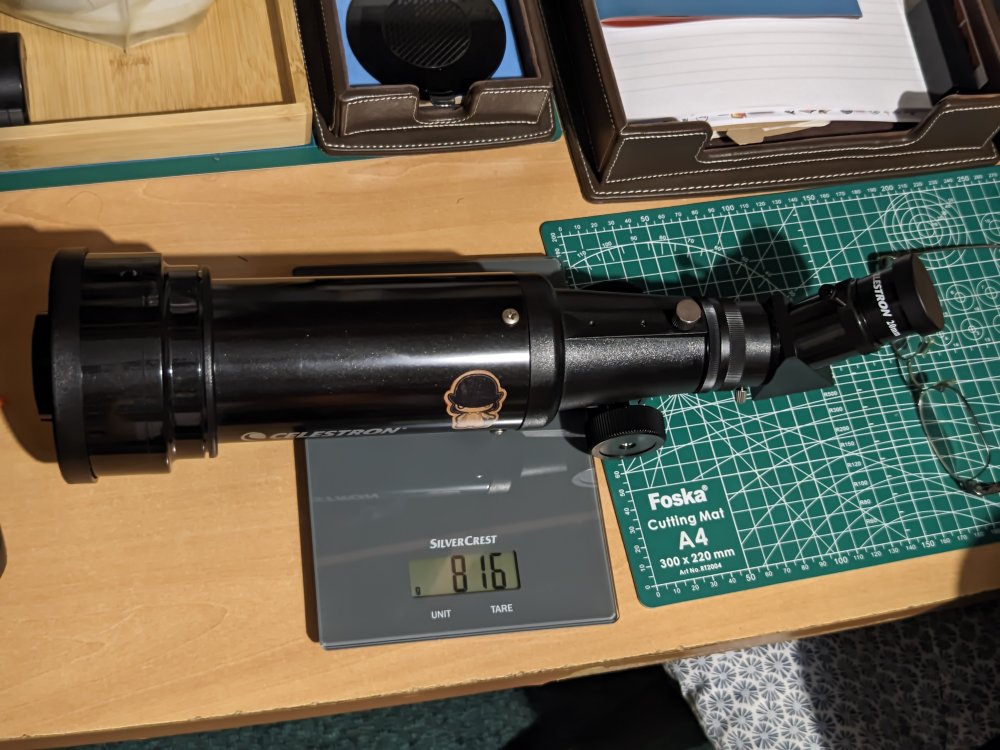

Έχω μια συμπάθεια για τα υπερελαφρά οπτικά όργανα, τα οποία χρησιμοποιώ κατ' εξοχήν για επίγεια παρατήρηση, αφού είμαι αρκετά καλά εξοπλισμένος αστρονομικά μεταξύ 5 και 12".
Εχω χρησιμοποιήσει για τον σκοπό αυτόν, εκτός από διάφορα μονοκιάλια και κιάλια 18-50mm, ένα Maksutov 102mm, δύο 80mm ST, ένα 102mm ST, ένα 70mm f/10, ένα 40mm 8-24x Zenica, ένα Stellarvue F50 RACI και ένα WO 66ED f/6, το οποίο είναι και το "καλό" μου όργανο, ικανό τόσο σαν επίγεια διόπτρα, όσο και σαν wide field αστρονομικό τηλεσκόπιο.
Κανένα ωστόσο δεν μπορεί να πλησιάσει τη σχέση απόδοσης/κόστους του Celestron Travel Scope 70.

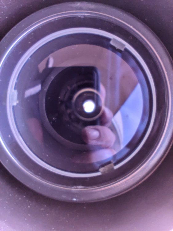

Το οποίο, σωλήνα και φακούς, δίχως τρίποδα και ερευνητή, πήρα σε κατάσταση αχρησιμοποίητου, μόλις 20€!!!
Ο φακός φαίνεται πως έχει δει ελάχιστα φωτόνια:

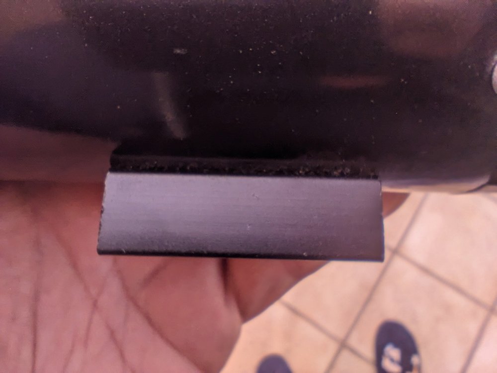

Και το dovetail μπήκε σε τρίποδα για πρώτη φορά από εμένα.
Ναι, είναι πλαστικό. Ναι οι επιστρώσεις είναι βασικότατες. Ναι, γυαλίζει εσωτερικά (Όχι υπερβολικά όμως). Ναι, η ποιότητα είναι ένα ολόκληρο σκαλοπάτι παρακάτω από τα περίφημα Orion 80ST και τα παρόμοια μεταλλικά αχρωματικά (όπως το Skywatcher 102/500 μου) και αρκετά ακόμη σκαλοπάτια παρακάτω από το WO 66ED (για τα καινούρια WO 61ED δεν το συζητώ καν).
Αλλά 20€; Τι παίρνεις με 20€ σήμερα;
Έκανα αρκετές δοκιμές.
Δοκίμασα σχεδόν όλους μου τους φακούς. Μέχρι και αυτόν.
Δεν αισθάνεται άνετα ο εστιαστής με βαρείς φακούς, αλλά η αλήθεια είναι πως οι Delos κσι οι Radian δίνουν την καλύτερη εικόνα.
Τελικά κατέληξα πως καλύτερα να χρησιμοποιηθεί ο δικός του φακός 20mm (που δίνει πολύ καλή γεωμετρία, δεν παραμορφώνεται καθόλου ο ορίζοντας) ή ένας Super Plossl 25mm, στα 16 ή 20x. Το δίδυμο ES 68 24mm & Baader Hyperion Zoom 24-8 ας μείνει για το 66ED.
Το χρωματικό σφάλμα, το οποίο το βλέπω κιτρινοπράσινο, δεν ήταν υπερβολικό, αλλά σήμερα δεν υπήρχε ηλιοφάνεια (ή όποια αυξάνει το κοντράστ και το αναδεικνύει).
Πλέον χρησιμοποιώ μια Sony QX30 για φωτογράφηση και δεν με απασχολεί.
Στη χαμηλή μεγέθυνση οι εικόνες είναι αξιοπρεπείς, λιγότερο οξείες και λιγότερο φωτεινές από του 66ED αλλά επαρκέστατες. Το βάρος του επιτρέπει τη χρήση σαν πειρατική διόπτρα, ακουμπισμένο στο κιγκλίδωμα της βεράντας, αλλά μπαίνει και στον Manfrotto και στη Vixen Astro Porta και στη μονόμπρατση Dobson του Heritage, και στη Nexstar SE (overkill).
Άνετα θα έδινα και 50€ για τον οπτικό σωλήνα, ώστε να τον κακομεταχειριστώ δίχως ενοχές. 154€ που ζητά ο αντιπρόσωπος (137 σαν Levenhuk) μαζί με άχρηστα αξεσουάρ τα θεωρώ υπερβολή, αφού με 80-100€ μπορείς να βρεις ένα μεταχειρισμένο 80ST.

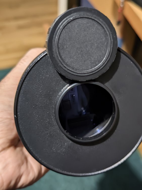

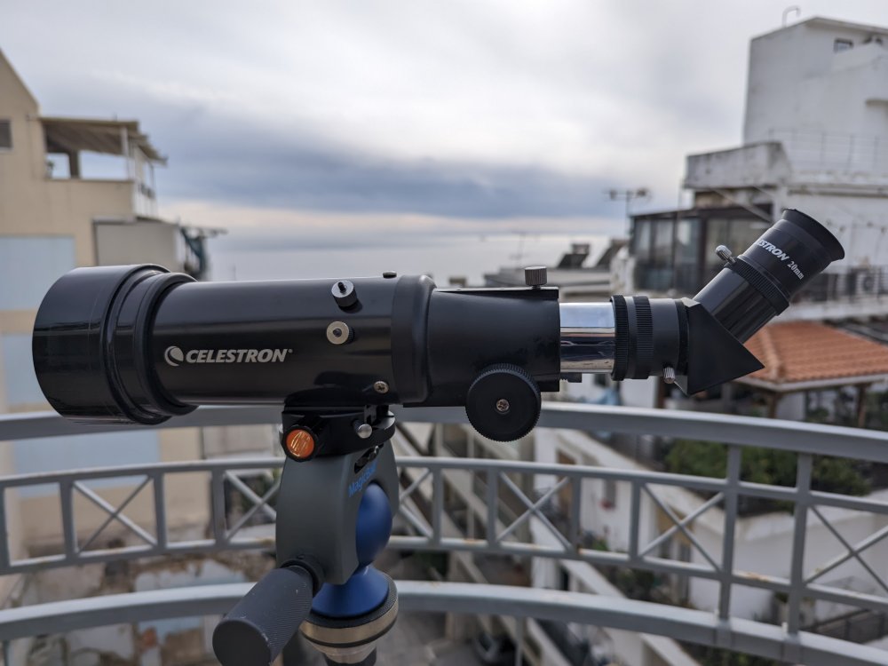

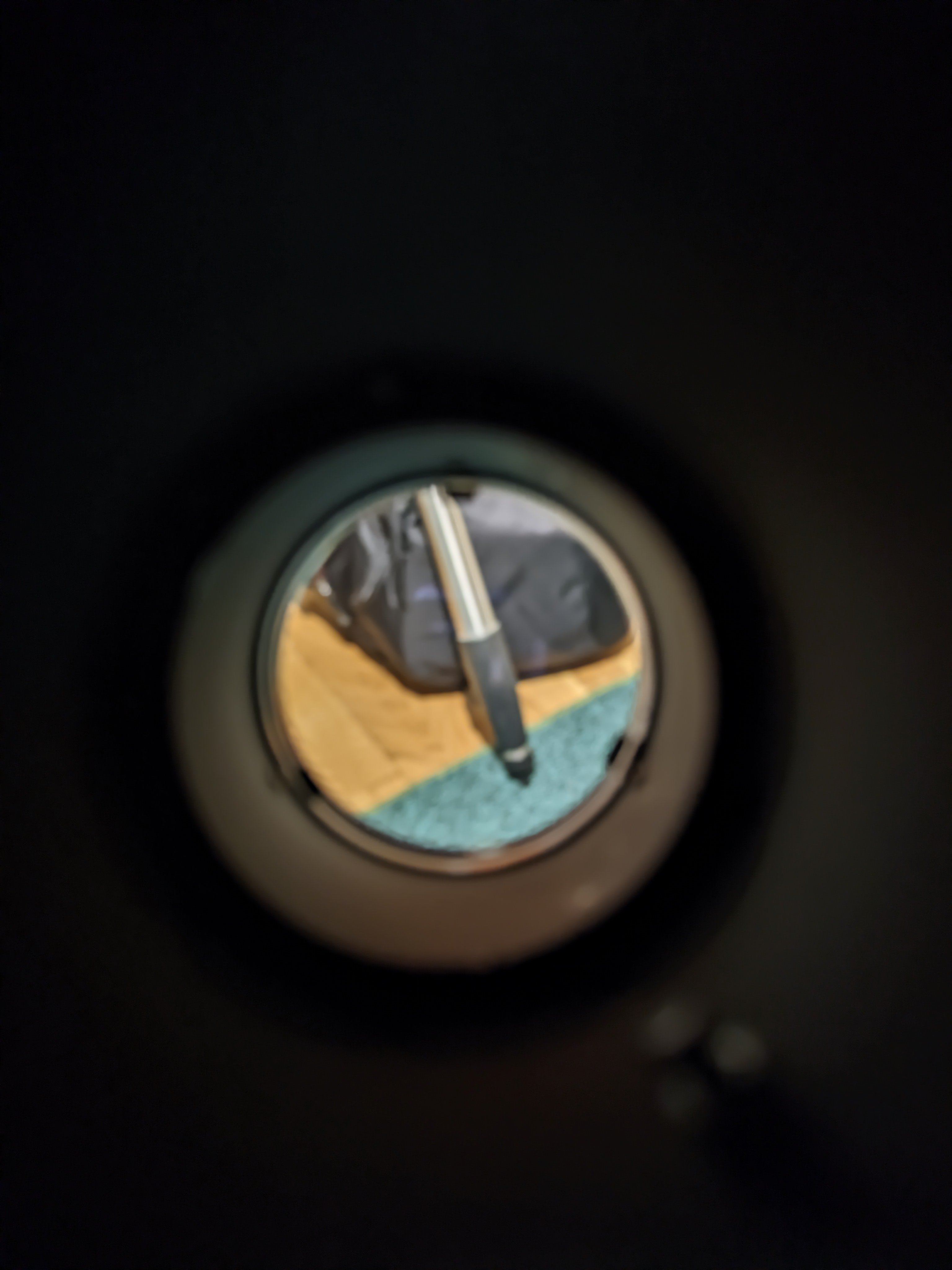

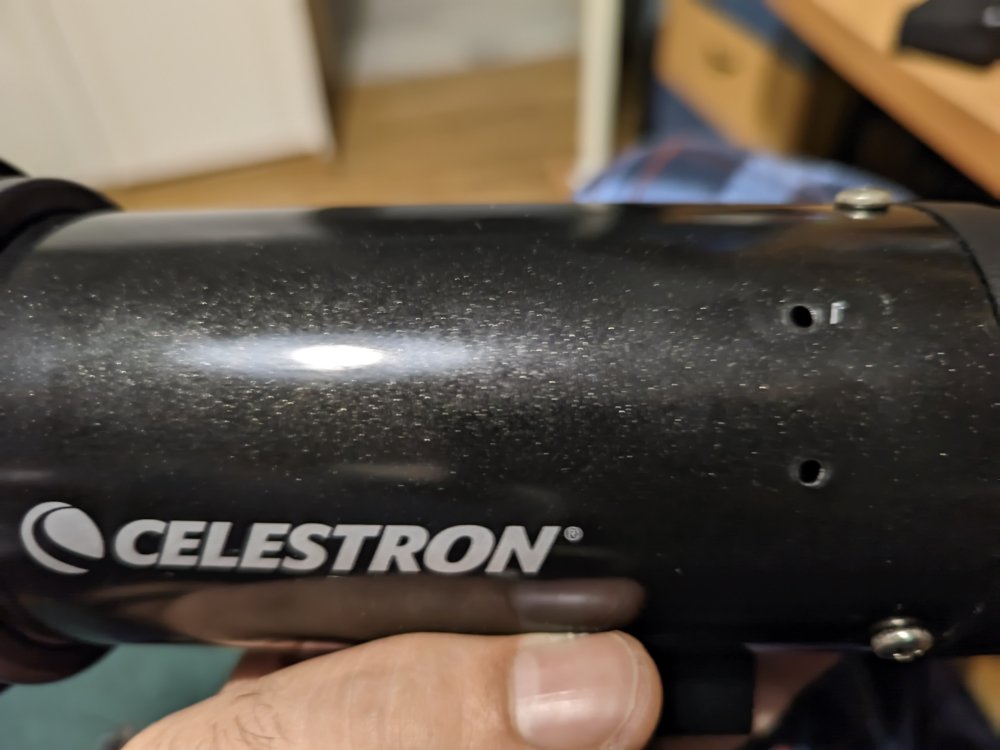

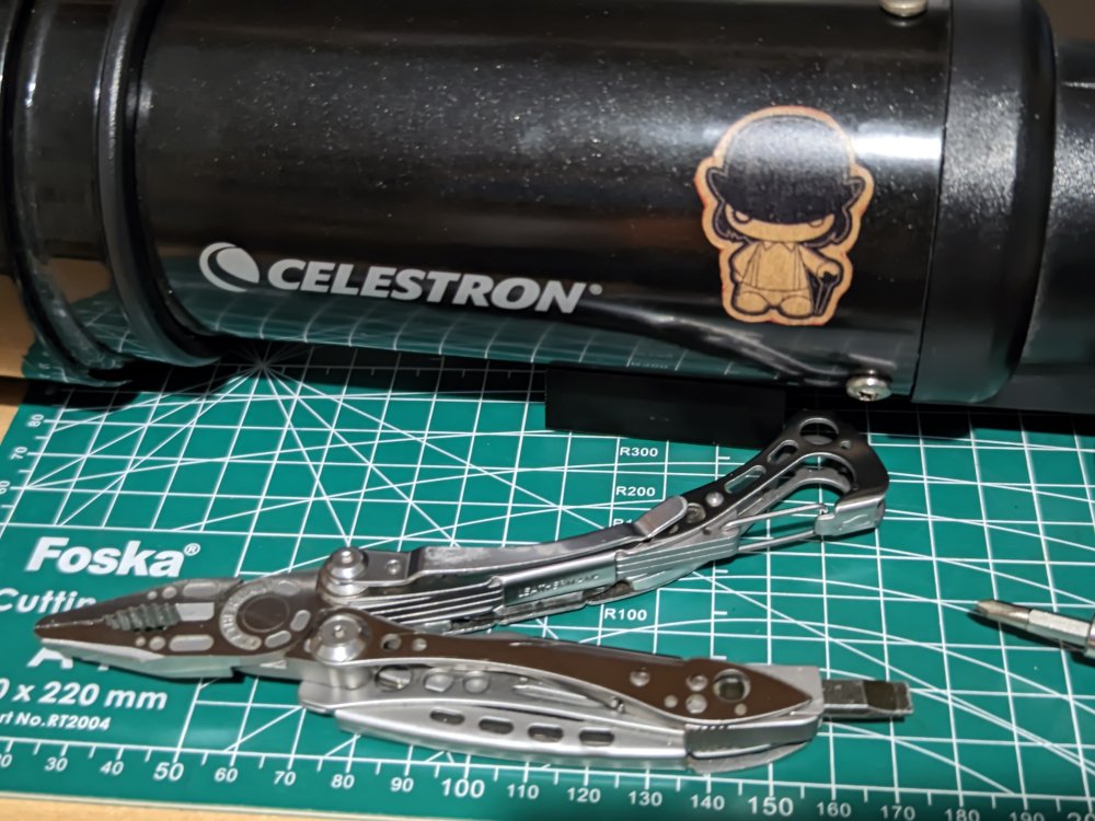

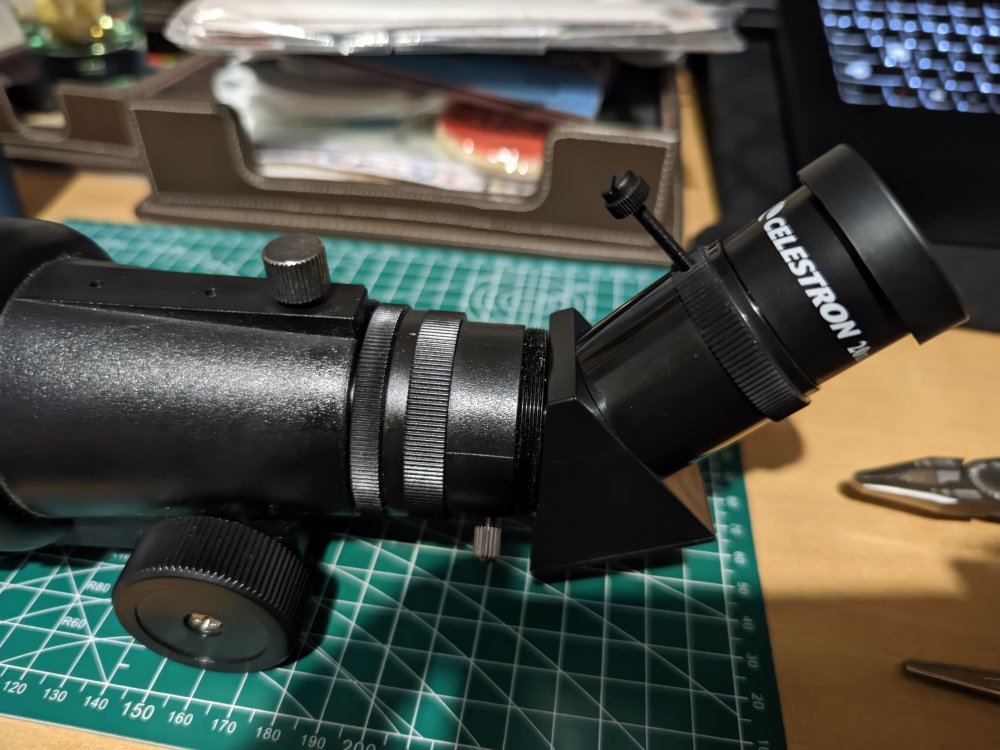

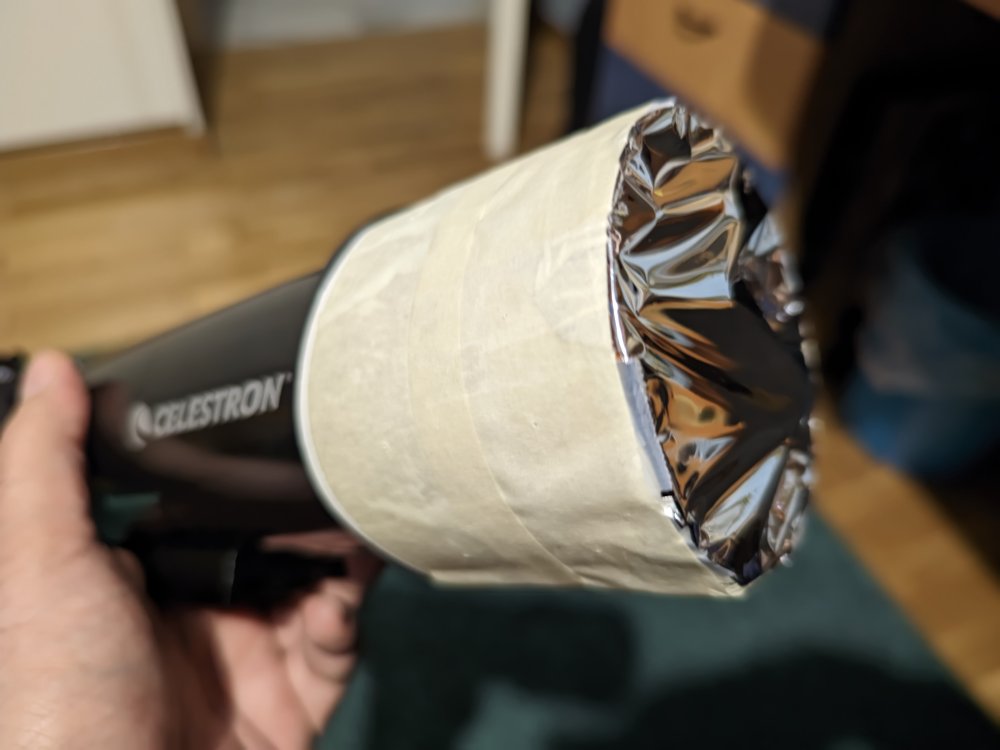

Στην επίγεια παρατήρηση δεν απαιτείται ερευνητής (αλλιώς περισσεύουν οι RDF), οπότε ανοίχτηκε για να αφαιρεθούν οι αναμονές. Επί τη ευκαιρία, φαίνεται πως το εσωτερικό είναι ματ και αρκετά σκοτεινό.
Έμειναν όμως δύο οπές από τις οποίες γίνεται διαρροή φωτός!
Υπάρχουν ωστόσο λύσεις.
Μία δακτυλόβιδα στον διαγώνιο επιτρέπει τη χρήση του Hyperion Zoom και άλλων χειροβομβίδων. Πλαστική, όπως είναι, δεν πληγώνει μάλιστα τις κάνες.

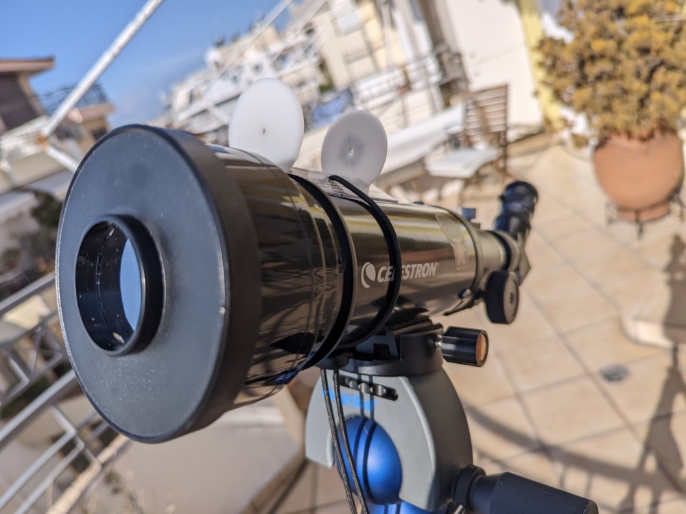

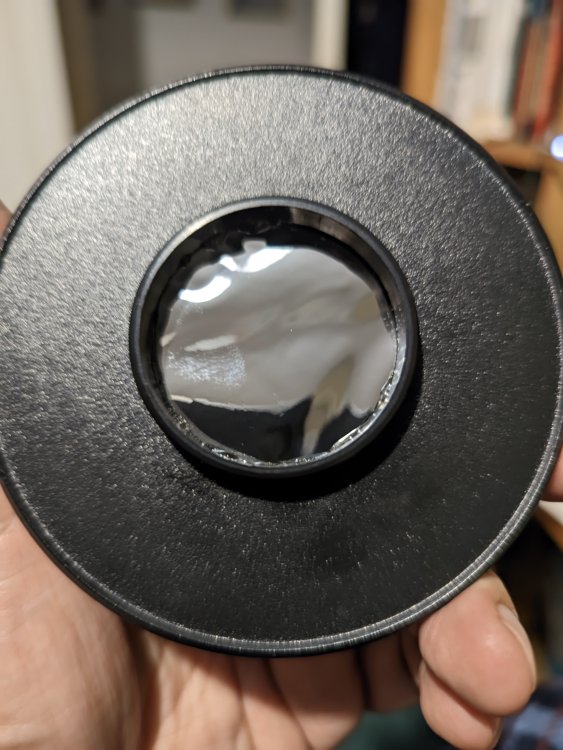

Αν βάλω astrosolar στη σουρντίνα (40mm f/10) θα μπορώ να ρίχνω και μια ματιά στον Ήλιο.
Οὖτιν με κικλήσκουσι
My Optics
Δημοσιεύτηκε (επεξεργάστηκε)
Το φίλτρο του WO 66ED ταιριάζει άψογα και στο Travelscope (4mm η διαφορά, αλλά το πλαστικό είναι παχύτερο από το μέταλλο και έρχονται στα ίσα).
Όμως, ή παίζουμε, ή δεν παίζουμε.
Ήλιε, ήλιε, είσαι εδώ;
(δεν είναι).
Στην πειρατική χρήση ο πτυσσόμενος ανταγωνιστής είναι φορητότερος, αλλά η απόδοση του TS είναι κλάσεις ανώτερη.

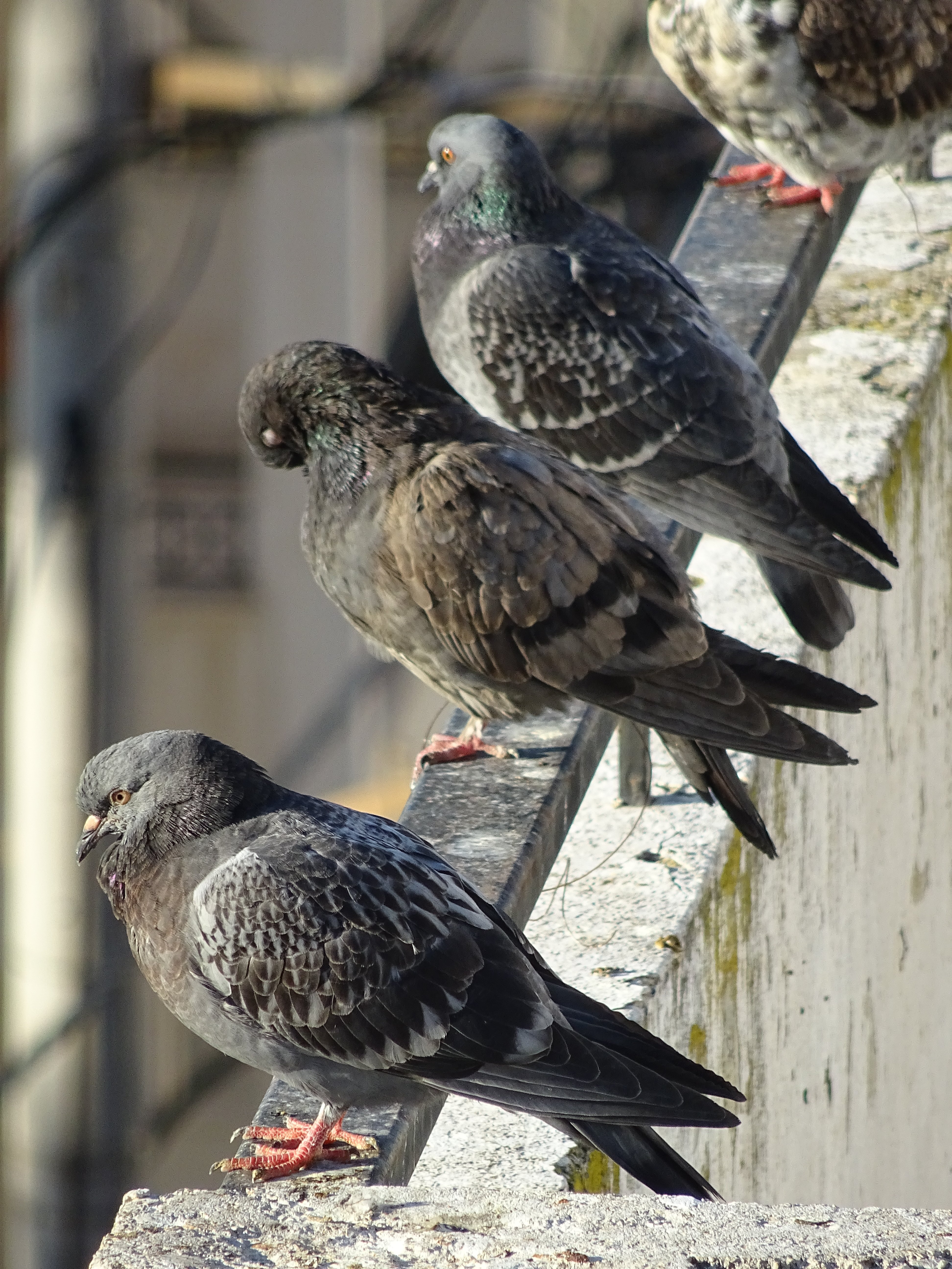

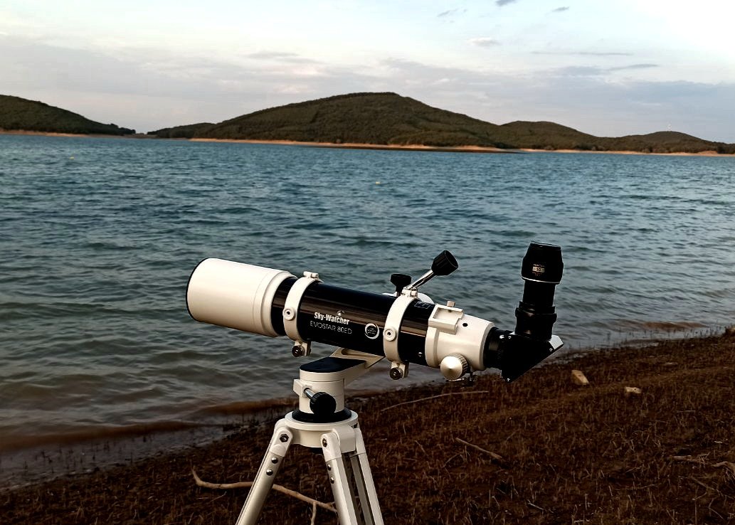

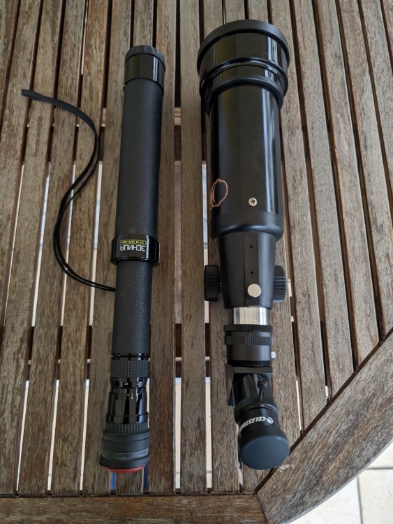

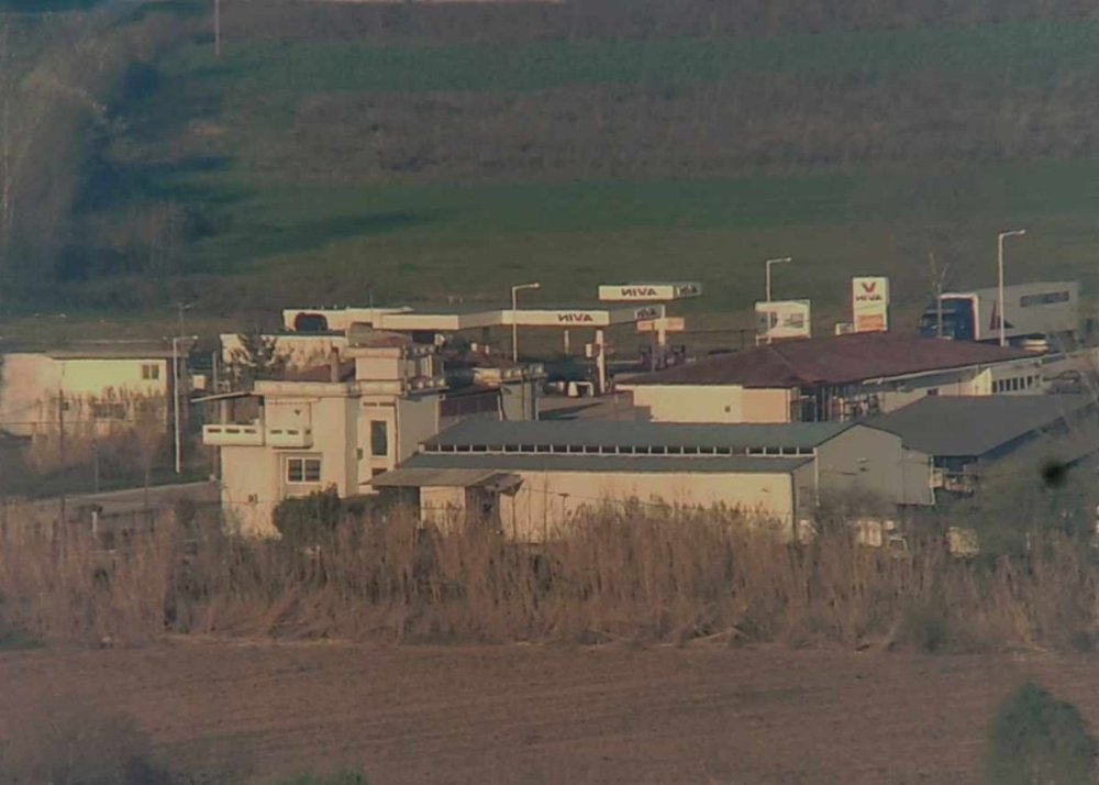

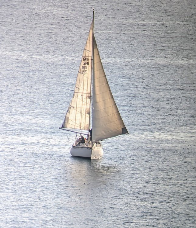

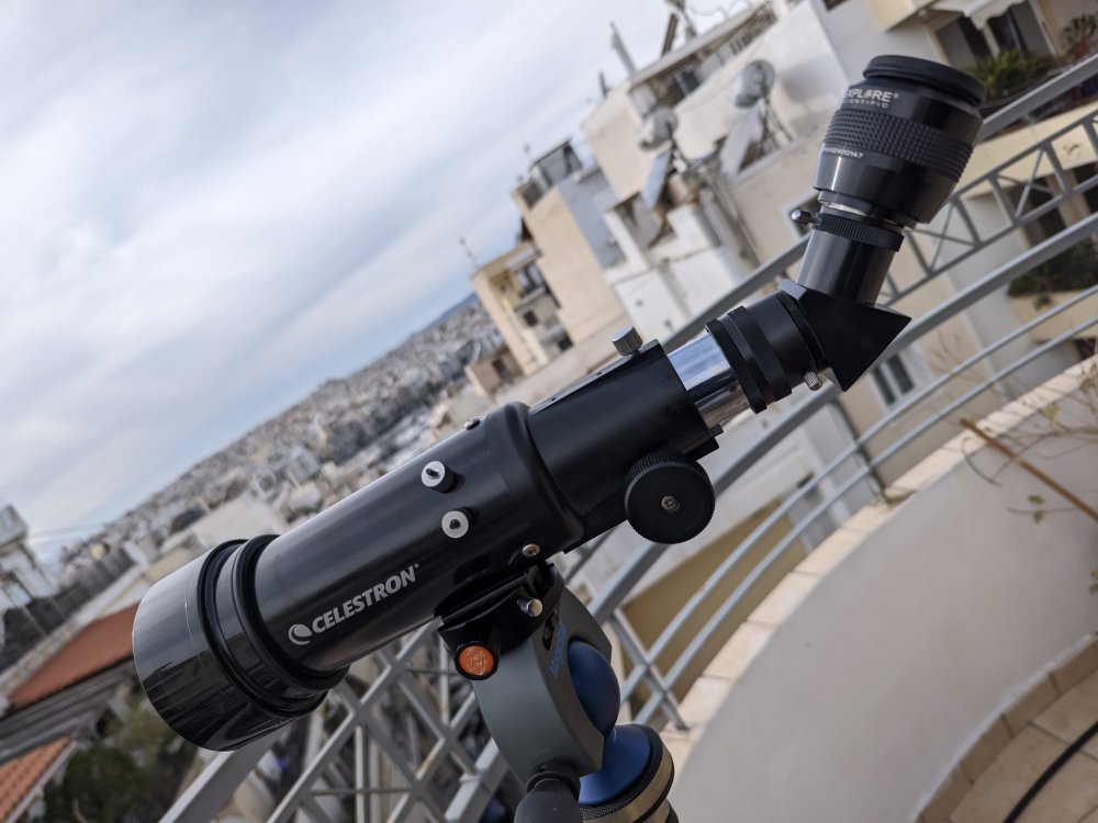

Ένα διοπτρικό κατέχω, αλλά το λατρεύω το ταξιδιάρικο.
IMG-f177ecf2e6aaae0fb0dd4804c1219905-V.thumb.jpg.b1931f7009a696bea1d583c65118a8c4.jpg
Κάτω βενζινάδικο σε απόσταση 12km σε οδική εξόρμηση.
(Λήψη afocal από 800 μέτρα υψόμετρο)
Το επεξεργάστηκε ο vagkaf

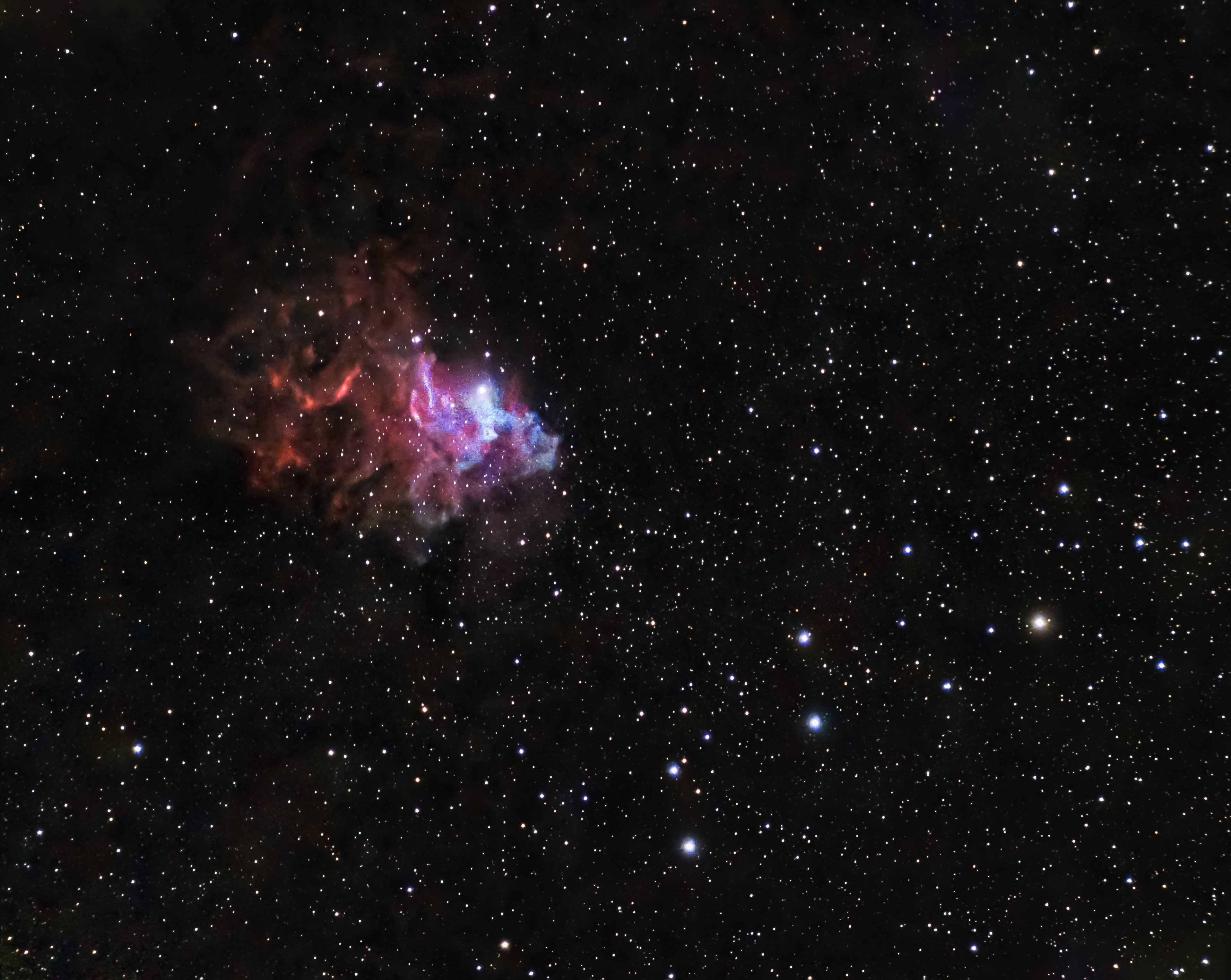

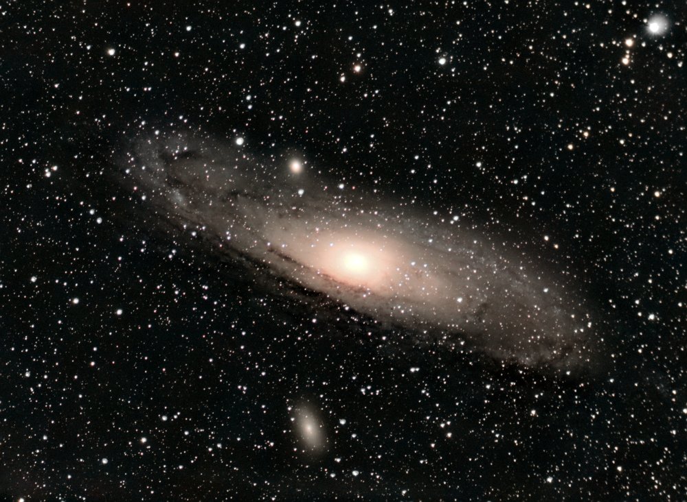

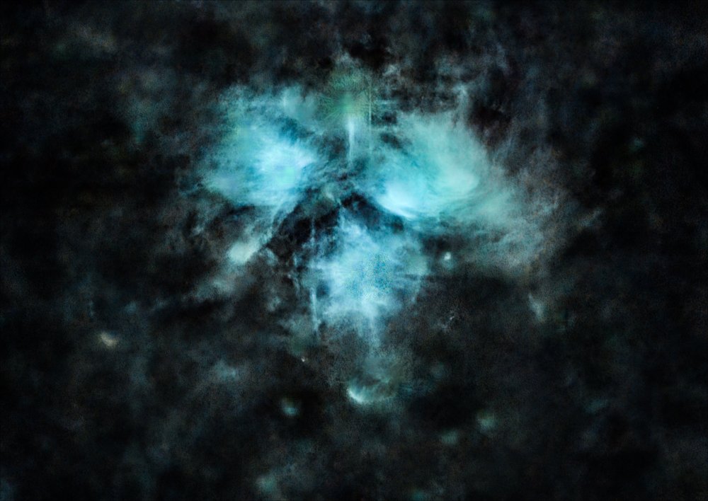

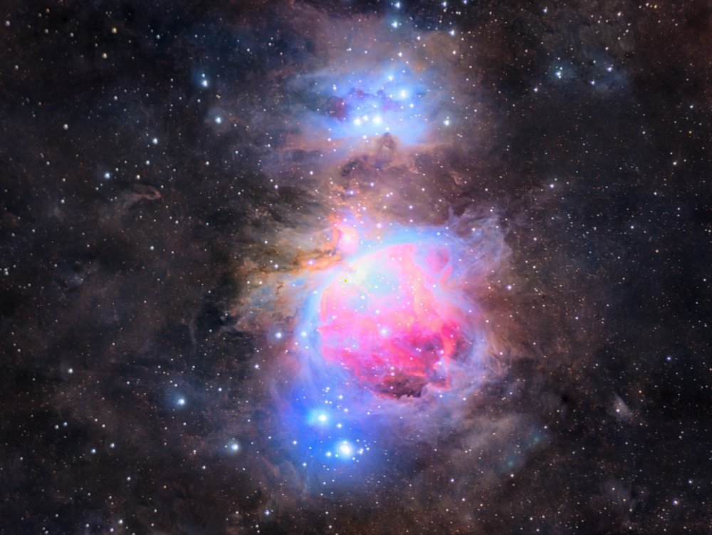

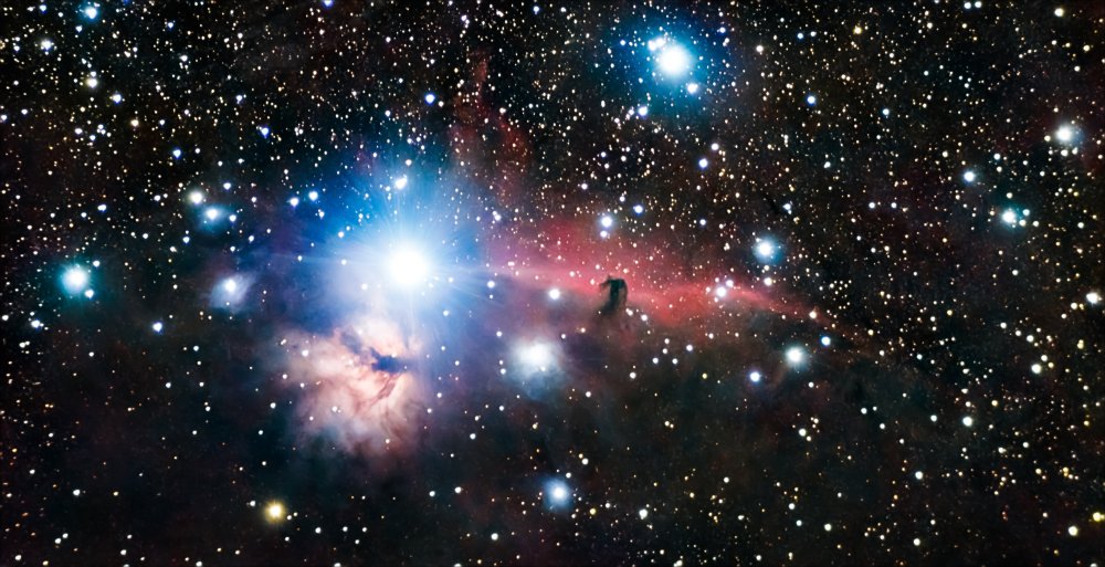

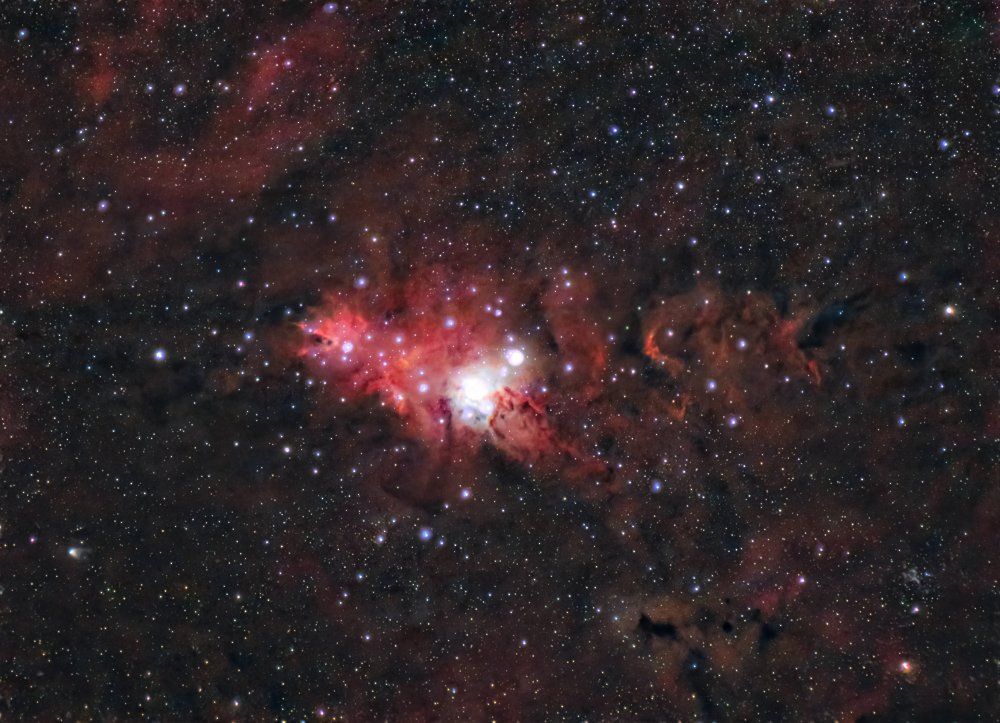

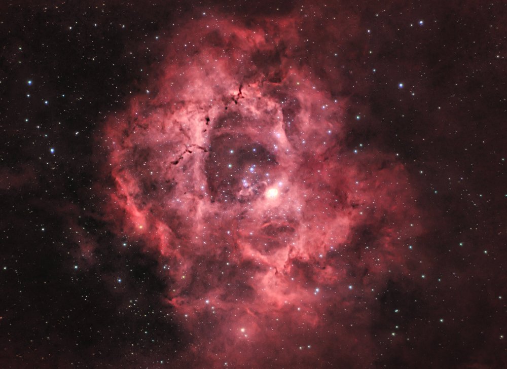

Εγώ ως χρήστης του TravelScope 70mm εδώ και ένα εξάμηνο κυρίως για αστροφωτογραφια, μπορώ να πω πως είναι life-saver για φωτογραφίση ευρέως-πεδιου αν θες να επενδύσεις μικρό χρηματικό ποσό.
Συγκεκριμένα θεωρώ ότι είναι ένα από τα πιο υποτιμημένα τηλεσκόπια στην αγορά καθώς εχει πολύ καλή τιμή για την ποιότητα του. Με μερικές τροποποίησεις βέβαια το κάνεις πολύ ανώτερο όπως να αλλάξεις τρίποδο, να βάψεις μαύρο το εσωτερικό ώστε να διορθωθούν κάποια σφάλματα του κλπ.
Αν το βάλει κάποιος ακόμα και σε μια βασική στήριξη όπως την EQ3-2 που έχω θα δει τι μπορεί να κάνει αυτό το τηλεσκόπιο και το τι potential έχει στην αστροφωτογραφια.
Τώρα πια έχω καθιερώσει αυτό το setup για τους Widefield στόχους του χειμώνα:
• Celestron TravelScope 70mm
• Canon EOS 4000D
• Skywatcher EQ3-2

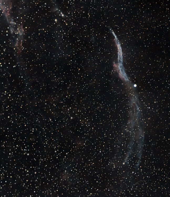

Ενδεικτικά θα σας επισυνάψω μερικές από τις φωτό που έχω βάλει με το συγκεκριμένο τηλεσκόπιο μετα από δεκάδες νύχτες φωτογράφισης:
Κλασσικό setup. Προτείνεται από όλους, σε όλες τις εκδόσεις (γαλάζιο, χρυσό, μαύρο).
Πριν ασχοληθώ με το Seestar δεν θα πίστευα πως το Travelscope μπορεί να βγάλει τέτοιες φωτογραφίες. Τώρα γνωρίζω πως οι τεράστιες εκθέσεις και η εκτεταμένη επεξεργασία μπορούν να έχουν τέτοια αποτελέσματα. Εξάλλου μια DSLR με τον φακό της μπορεί επίσης. Ο αδαής μάλιστα, όπως εγώ, δεν ψάχνει πόσο σφιχτά είναι τα άστρα, πόσο πιστά είναι τα χρώματα, πόσο αιθέριες είναι οι υφές.
Το θέμα είναι να το διασκεδάζεις, χωρίς να πέφτεις στην παγίδα του ανταγωνισμού (θεμελιώδης αξία του Δυτικού ανθρώπου). Και αν πέσεις, να βρεις τρόπο να απεγκλωβιστείς. Πάντα υπάρχει κάτι καλύτερο και κάποιος καλύτερος. Το χόμπι όμως πρέπει να είναι αγχολυτικό, όχι αγχογόνο. Γι αυτό, αγαθόν εύκτητον.

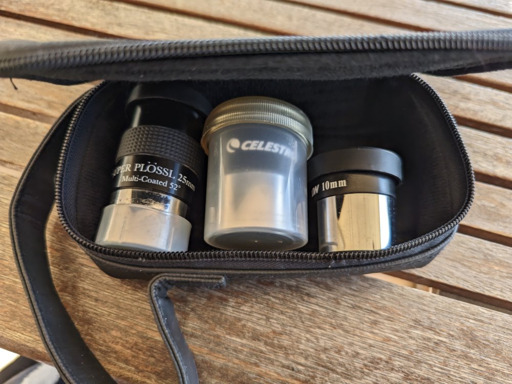

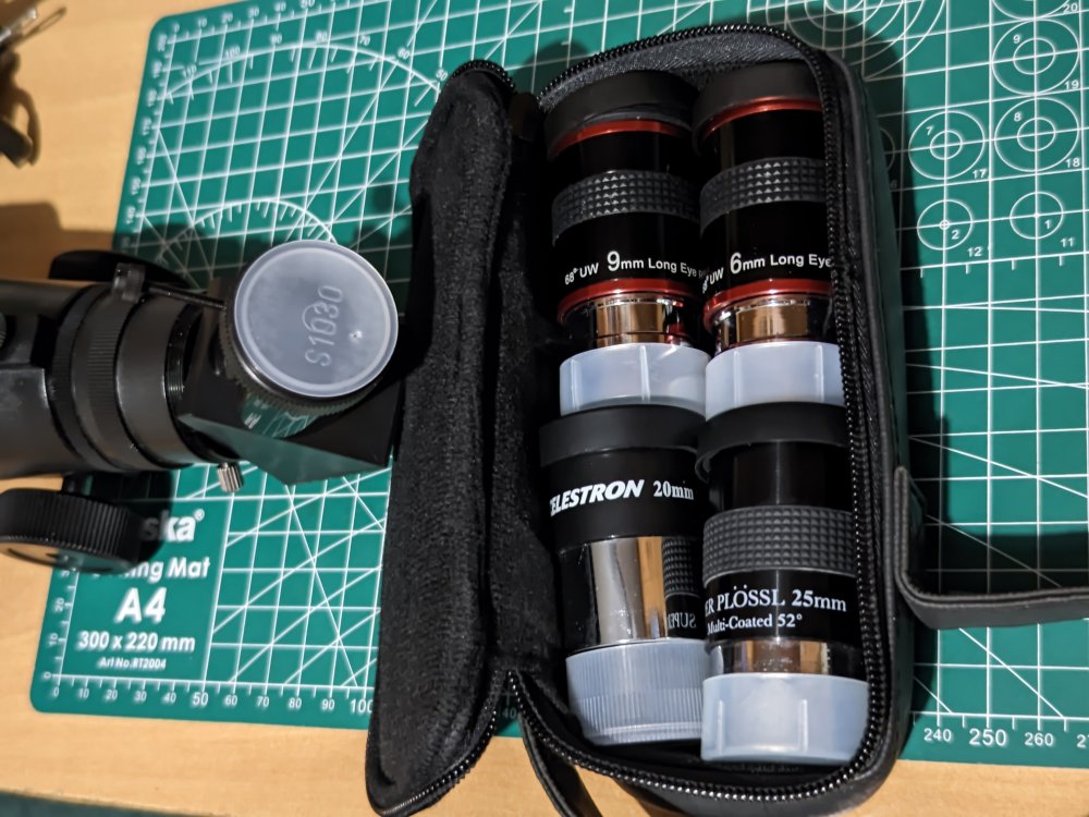

Όσοι το έχετε, ποιούς φακούς χρησιμοποιείτε;
Λέω να φτιάξω ένα πακετάκι με Plossl 25mm, τον δικό του τον 20mm και δύο Redline 9 & 6mm.
4 τέτοιοι φακοί χωράνε στο τσαντάκι ενός παλαιότερου ηχείου Bluetooth.

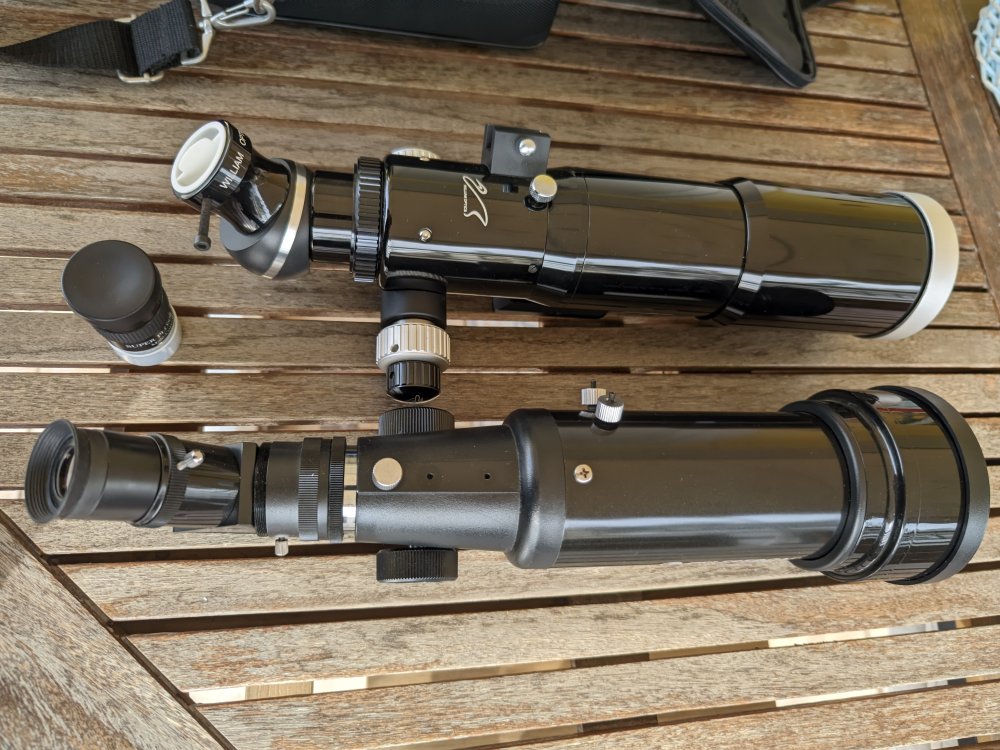

Αν είναι να χρησιμοποιήσω καλύτερους και βαρύτερους φακούς, ο εστιαστής του WO 66ED είναι καταλληλότερος.
Το πακετάκι θα είναι χρήσιμο και στο Heritage εξάλλου. Είχα τέτοιο σετάκι με Agena 70 και Orion Expanse, το οποίο σκόρπισε κάποια στιγμή.
Ο 10mm κάνει μόνο για τάπα σε κάποιον εστιαστή.
Ίσως ξαναπάρω έναν φθηνό και ελαφρύ 21-7 Zoom, αν και έχουν πολύ μικρό πεδίο στις χαμηλές μεγεθύνσεις.
Με πιάνει το άγχος της ανατροπής βλέποντας το. Για την υγεία του Ethos συγκεκριμένα 😅

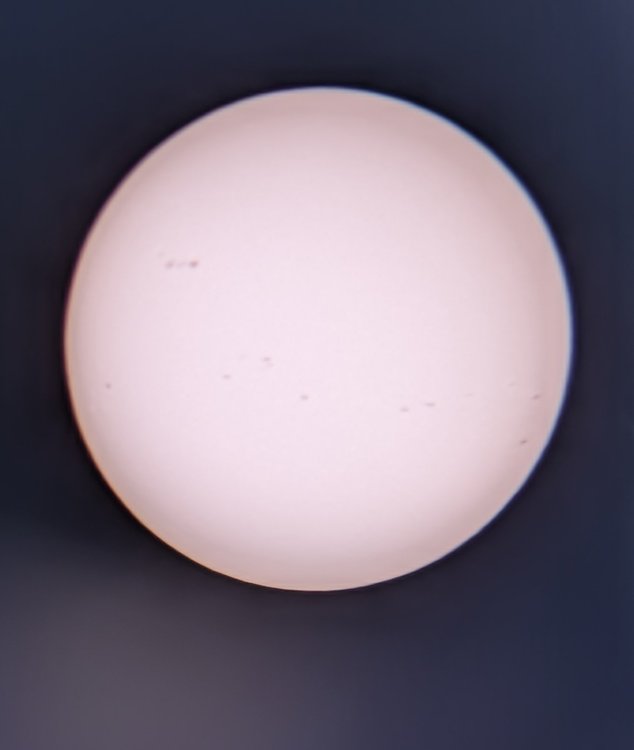

Ο ήλιος (ο οποίος σήμερα στολίζεται από μια υπέροχη εγκάρσια άλυσσο κηλίδων) φαίνεται καλύτερα με μείωση στο 40mm f/10 παρά στο 70mm f/5.7.
Τα 16x είναι μικρή μεγέθυνση, 30-40 θα είναι πολύ καλύτερα.
Δυστυχώς δεν καταφέρνω να βγάλω εστιασμένη φωτογραφία, αλλά ευτυχώς υπάρχει το Seestar για τη δουλειά αυτή.
Το θέμα είναι πως το Travelscope είναι πάντοτε έτοιμο και για ηλιακή παρατήρηση. Οπότε είναι μια πλήρης διόπτρα ημέρας.

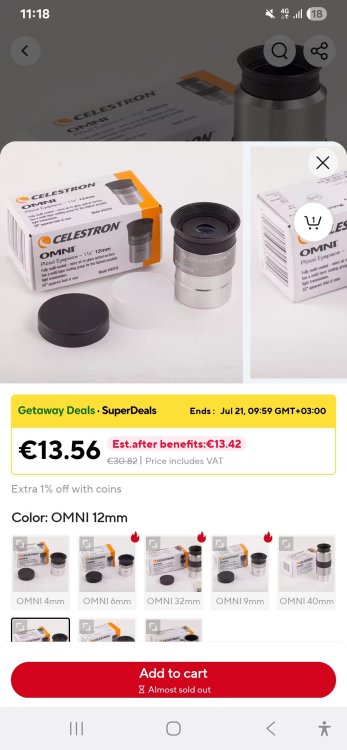

Δεν βλέπω βινιεταρισμα όχι. 15 είμαι αλλά δεν ξέρω άμα παίζει ρόλο αυτό. Προσπάθησα γενικά να δω τι μπορώ να κάνω με το συγκεκριμένο και κατάλαβα πως δεν είναι ο εξοπλισμός αλλά ο φωτογράφος. Ο εξοπλισμός απλώς είναι το μέσο του φωτογράφου ώστε να βγάλει μια φωτογραφία, και ο έλεγχος είναι ξεκάθαρα πάνω του και όχι στο τηλεσκόπιο.
Όσον αφορά τον reducer είναι ένας φθηνός astro essentials που αγόρασα από το Temu

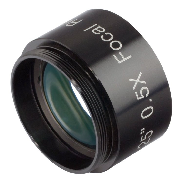

Κυκλοφορεί ένας focal reducer, ονομαστικώς 0.5x, με σπείρωμα αρσενικό 1.25". Τον είχα για μια πενταετία και τον έδωσα αφού δεν είχα ουσιαστική χρήση γι αυτόν (σπανίως χρησιμοποιώ τον Antares 0.63x με σπείρωμα SCT).
Επρεπε να τον βιδώσεις σε Barlow, αντικαθιστώντας το στοιχείο Smythe. Πλέον ούτε τέτοιον Barlow έχω. Υποθέτω πως πρόκειται για τον ίδιο.
Δεν προτείνεται για κοντά οπτικά συστήματα, όπως το f/5.7. Το είχα πάρει για το Celestron C4 που είναι f/13 και προσπαθούσα να το χρησιμοποιήσω σαν διόπτρα. Εκεί όντως βινιέταρε, λόγω του στενού baffle tube.

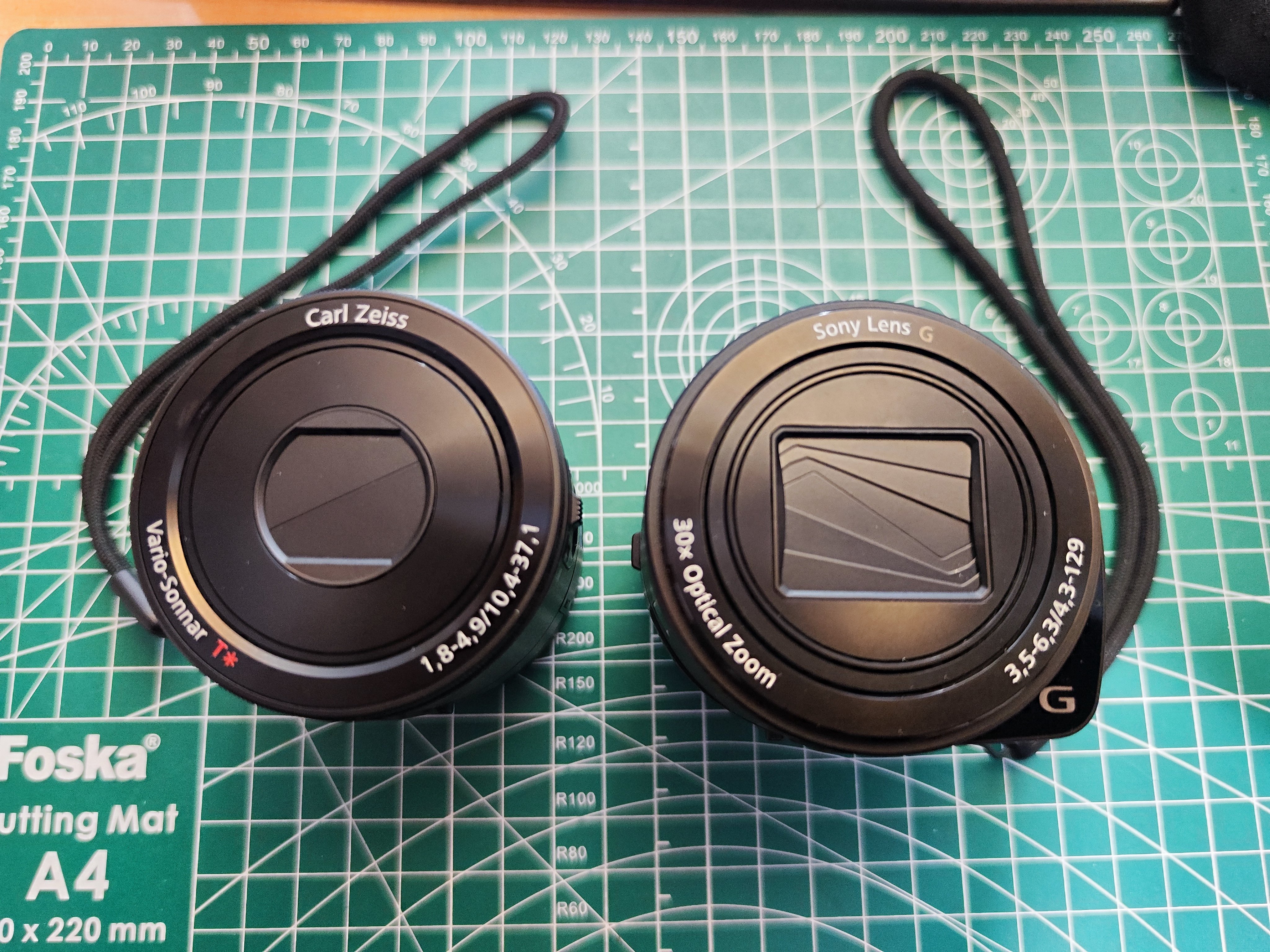

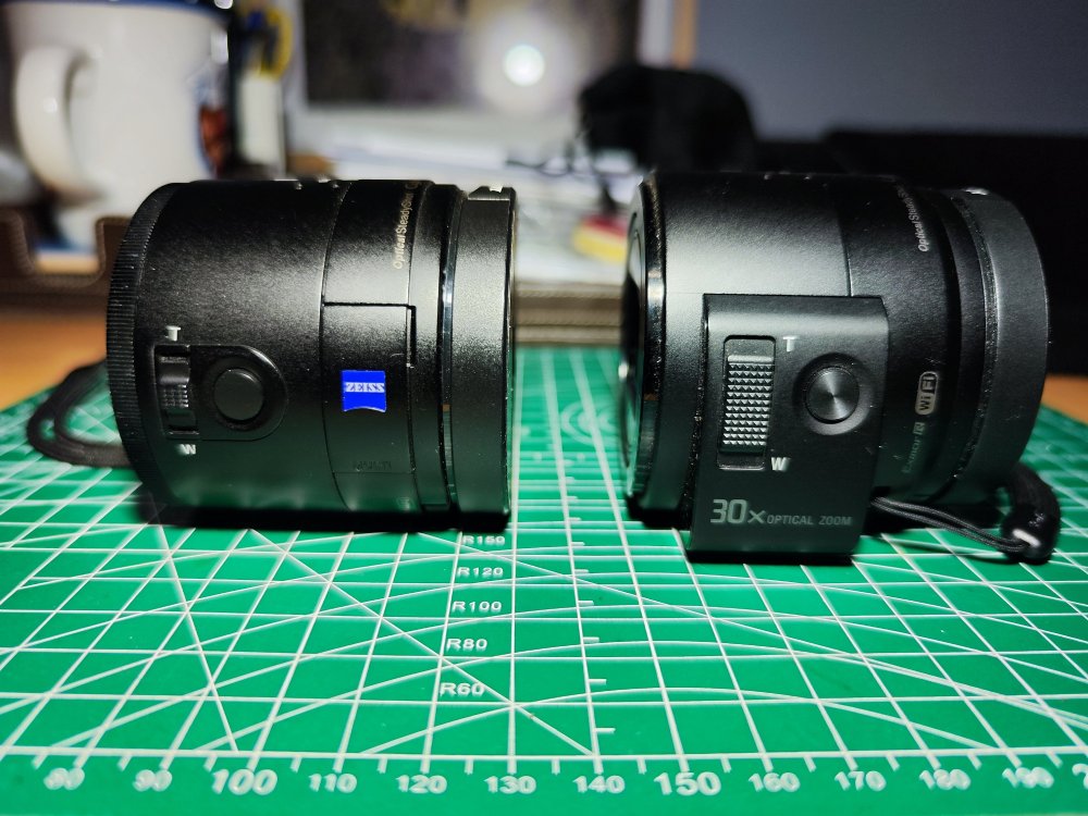

Ευτυχώς, εγώ που αντιστέκομαι στην απόκτηση DSLR ή, έστω, Mirrorless, επειδή ήδη κουβαλώ πολλά καθημερινά, καλύφθηκα μόλις τώρα φωτογραφικά από τις Sony QX30 και Sony QX100.
Μοντέλα δεκαετίας, τις αγόρασα συνολικά 180€ (στο site της Sony υπάρχει ακόμη η QX30 στα 300€ και η QX100 ήταν ακριβότερη. Το Kamera Store έχει μια μεταχειρισμένη στα 250€).
Πολύ φορητές, δεν έχουν τις σημερινές ευκολίες αλλά η QX30 έχει zoom 30x και η QX100 φωτεινό ποιοτικό φακό Zeiss (Zoom 3.2x). Θα προτιμούσα να συνδυάζονταν τα χαρακτηριστικά σε μια κάμερα, αλλά τίποτε δεν είναι τέλειο στη ζωή.
Έτσι δεν Φωτογραφίζω πλέον μέσα από τηλεσκόπιο με το κινητό. Αυτή η φωτογραφία ελήφθη προ 5' στα 30x.
Παράλληλα, μόλις ανακάλυψα τη Google Camera (το φωτογραφικό app των Google Pixel) και το Snapseed. Και επειδή όλα αυτά δεν έχουν αστροφωτογραφική χρήση, το Seestar S50.
Ετσι, μέσα σε 2 μήνες, οι φωτογραφικές μου δυνατότητες εκτοξεύτηκαν στο... διάστημα (μεταφορικά και κυριολεκτικά), δίχως να είμαι ούτε φωτογράφος, ούτε αστροφωτογράφος (για κάποιο λόγο, ενώ έχω 100 χόμπι, η φωτογραφία ποτέ δεν με τράβηξε).
Οπότε, τόσο το Travelscope, όσο και τα υπόλοιπα, παραμένουν αμιγώς παρατηρησιακά όργανα. Το ιστιοπλοϊκό το αποτύπωσα με την κάμερα στο χέρι (το app της Google είναι καλύτερο από της Xiaomi ως προς και αυτήν την χρήση), μια διαδικασία που είναι επίπονη και επαχθής, μόνο για να δείτε την απόδοση του οπτικού συστήματος.

Να ένα υπερφορητό σετάκι.
25, 20, 15, 12.5, 9 και 6mm (οι δύο μεσαίες με στοιχείο Barlow περίπου 1.6x).
90% του χρόνου το 25 ή το 20mm θα χρησιμοποιείται.

Οφείλω να προειδοποιήσω τον σιωπηλό πληθυσμό χρηστών του Travelscope πως αυτοί οι φακοί 9 & 6mm LER UWA 68° με τη μπορντό ταινία (που πιστεύεται πως είναι κλώνοι των Orion Expanse UWA 66° με τη χρυσοκίτρινη ταινία), δεν είναι τόσο κατάλληλοι για το συγκεκριμένο τηλεσκόπιο, διότι
Α. Έχουν το εντονότερο kidney beaning (νεφροειδή αμαύρωση) που έχω δει στη ζωή μου. Είναι πολύ δύσκολο να χρησιμοποιηθούν την ημέρα, που η κόρη εισόδου είναι μικρή, κοντά στα 2mm.
Β. Οι μεγεθύνσεις είναι μάλλον υπερβολικές για το Travelscope. Βγάζουν έντονα το χρωματικό σφάλμα και, ειδικά ο 6mm, ξεπερνά τις δυνατότητες του αντικειμενικού και η οξύτητα πάσχει.
Θα τους δοκιμάσω ημέρα και στο 66ED και 102 Startravel και νύκτα στο 130 Heritage, επειδή σε αυτά τα μεγέθη και βάρη οι φακοί αυτών των εστιακών πάσχουν από μικρό eye relief, αλλά για το Travelscope μην τους πάρετε
Καλύτερα μικρές μεγεθύνσεις (Plossl 32, 25 και 20mm (και χρήση Barlow για μέχρι 40x βία) ή ο ελβετικός σουγιάς των φακών, ο Hyperion Zoom.
