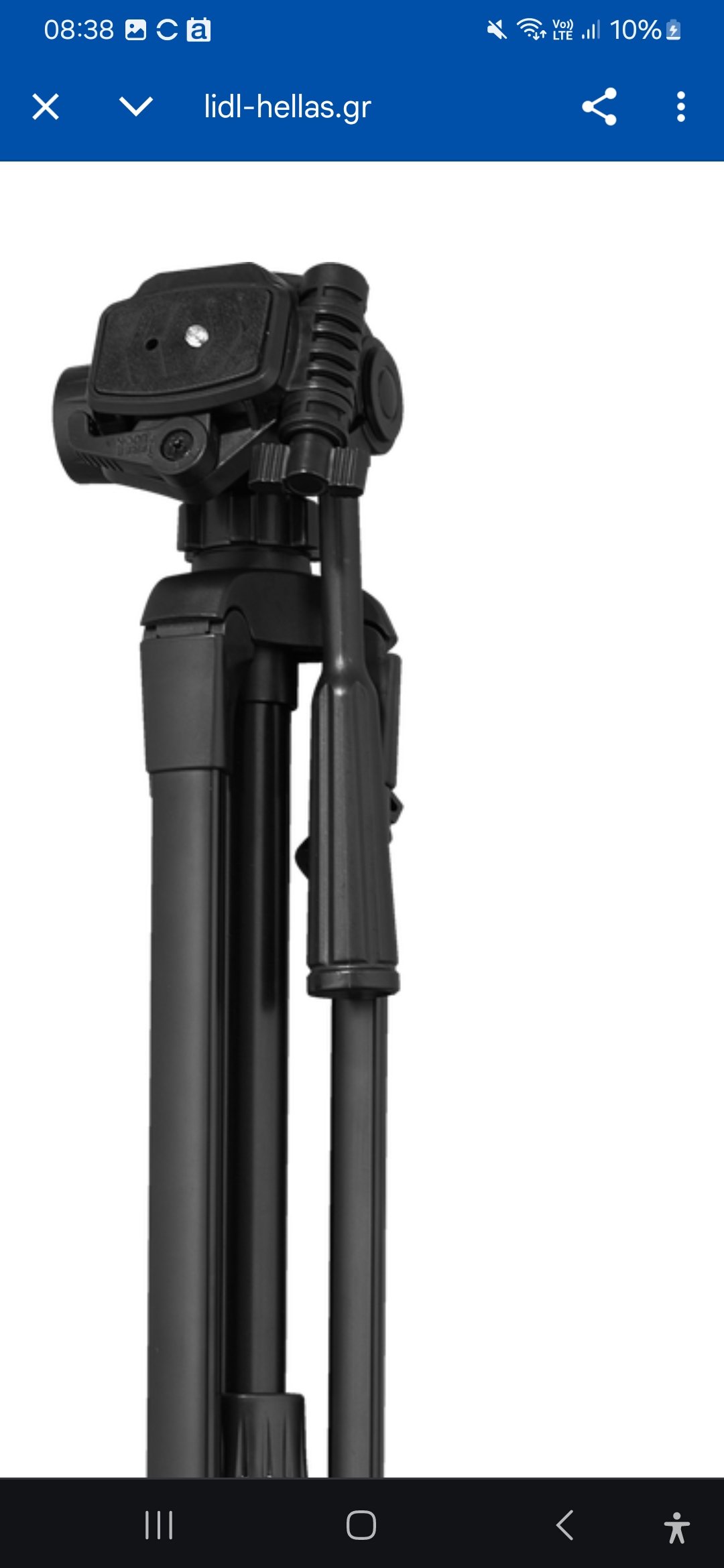

vagkaf Δημοσιεύτηκε Σάββατο στις 05:40 AM Δημοσιεύτηκε Σάββατο στις 05:40 AM (επεξεργάστηκε) Άραγε αυτό το τρίποδο του αλφαδιου μπορεί να χρησιμοποιηθεί σε αστρονομικό εξοπλισμό? Δε γράφει τι μέγεθος έχει η βίδα, αλλά πιστεύω θα είναι αρκετά στιβαρό τρίποδο για εξοπλισμό όσο το βάρος του αλφαδιου. Ίσως πάλι να είναι πολύ ελαφρύ οπότε να μην κάνει. Το επεξεργάστηκε Σάββατο στις 05:47 AM ο vagkaf

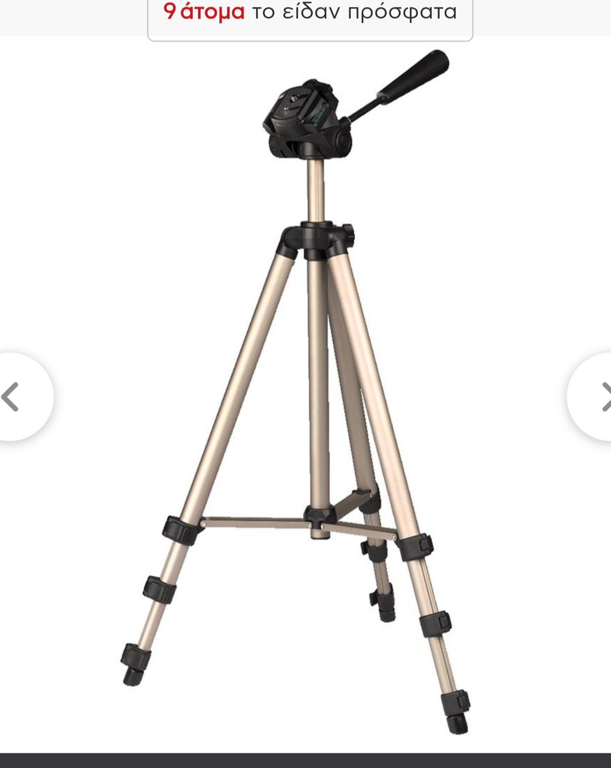

τσιαγκας προδρομος Δημοσιεύτηκε Σάββατο στις 06:06 AM Δημοσιεύτηκε Σάββατο στις 06:06 AM (επεξεργάστηκε) Καλημέρα και καλό Σάββατο Κυριάκο 😊 Είχα αγοράσει παλαιότερα ένα παρόμοιο πτυσσόμενο φωτογραφικό τρίποδο από lidl για να στηρίξω έναν bullet chronograph βάρους 1- 1,5 κιλό και Κουνούσε πολύ με το παραμικρό άγγιγμα, η βίδα συγκράτησης του ήταν Μ6 και έδειχνε σαν και αυτή που έχει του laser , εξυπηρετούσε μόνο την στήριξη του αντικειμένου χωρίς να το ακουμπάς κάτι όπως αυτό που στηρίζει το laser. Θα μπορούσε μια επίσκεψη στο κατάστημα που το πουλάει να το αναπτύξεις και να δεις την σταθερότητα του , πάντα έχουν ένα προϊόν εκτός συσκευασίας που το επεξεργάζεται ο κόσμος . Από την άλλη όμως θα άξιζε να αγοράσεις όλο αυτό για να κρατήσεις το τρίποδο ; Μήπως ένα μεμονωμένο τρίποδο στα ίδια λεφτά καλύτερης ποιότητας να ήταν καλύτερη επιλογή; ΥΓ ) το τρίποδο που είχα αγοράσει έμοιαζε περισσότερο με αυτό της φωτό που παραθέτω Το επεξεργάστηκε Σάββατο στις 06:30 AM ο τσιαγκας προδρομος 1 Καθαρούς ουρανούς
draculas Δημοσιεύτηκε Σάββατο στις 11:49 AM Δημοσιεύτηκε Σάββατο στις 11:49 AM (επεξεργάστηκε) Οπωσδήποτε το τρίποδο αυτό δεν αξίζει 50ευρώ, εκτός και αν όντως σου είναι χρήσιμο και το αλφάδι οπότε θα το έπαιρνες έτσι κι αλλιώς. Τέτοια τρίποδα τα βρίσκεις στην αγορά με 10-15€ και κάνουν για πολύ βασικό και ελαφρύ εξοπλισμό, θα κουνιέται με το παραμικρό αεράκι και δεν έχει καν γάντζο από κάτω για να κρεμάσεις λίγο βάρος ώστε να είναι λίγο πιο σταθερό. Επίσης νομίζω ότι μάλλον είναι και λίγο κοντό, στο lidl λέει ότι έχει μέγιστο ύψος 1.5m που σημαίνει ότι αν βάλεις π.χ. κιάλια όχι μόνο θα πρέπει να σκύβεις για να δείς στον ορίζοντα, πόσο μάλλον στον ουρανό, αλλά και επειδή τα πόδια θα είναι τέρμα ανοιχτά θα κουνιέται με το που οι βλεφαρίδες σου θα ακουμπάνε τα κιάλια ή ανασαίνεις κοντά του! Το μόνο καλό, αν βλέπω καλά στη φώτο, είναι ότι η βάση με το quick release έχει διπλή στήριξη δεξιά-αριστερά και όχι μονή, οπότε θα είναι πολύ πιο σταθερό και θα σηκώνει λίγο παραπάνω βάρος από τα περισσότερα αυτής της κατηγορίας. Αν χρειάζεσαι πάντως μόνο το τρίποδο, μείνε μακριά! στα 50 ευρώ βρίσκεις εύκολα πολύ ανώτερα τρίποδα! Το επεξεργάστηκε Σάββατο στις 11:50 AM ο draculas 1 1
