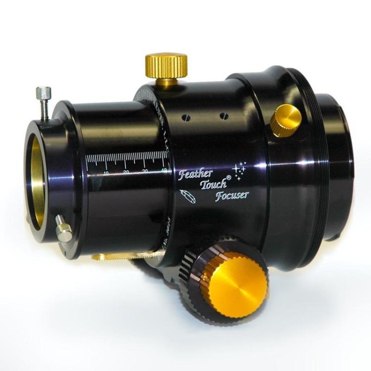

fotodektis Δημοσιεύτηκε Αύγουστος 28, 2025 Δημοσιεύτηκε Αύγουστος 28, 2025 Αν έχεις παχύμετρο-διαστημόμετρο ακριβείας,μέτρησε και την εσωτερική διάμετρο του SW εστιαστή,να δούμε αν υπάρχουν διαφορές με τον εστιαστή του 10". "Δεν γνωρίζεις τίποτα,μέχρι να εξασκηθείς σε αυτό" Richard P.Feynman"Πάσα επιστήμη χωριζομένη αρετής,πανουργία,ού σοφία φαίνεται" Πλάτων Αλήθεια <=> Αγάπη[Ταπεινότητα[Δικαιοσύνη]]
fotodektis Δημοσιεύτηκε Αύγουστος 28, 2025 Δημοσιεύτηκε Αύγουστος 28, 2025 (επεξεργάστηκε) 11 hours ago, vagkaf said: Δεν τον εχω πειράξει ποτέ για να δω αν θελει σφίξιμο κάτι. Ισως τωρα που θα τον αντικαταστήσω να του επειχειρίσω ενα ρεκτιφιέ και ο,τι γίνει 😅 Νομίζω ότι αυτό φταίει που κινείται έτσι ο εστιαστής...Είναι χαλαρές οι βίδες που κρατούν το λευκό πλαίσιο κάτω από τις ροδέλες. Θυμάμαι ότι όταν είχα πάρει το δικό μου 10" είχα ελέγξει και σφίξει (όσο πρέπει) τις βίδες αυτές. Τον είχα ανοίξει να δω πώς λειτουργεί ένας Crayford. Αυτό που πρέπει να προσεχθεί όταν λυθεί,συναρμολογηθεί και σφιχθούν οι βίδες,είναι να έχει μπει η εσωτερική μεταλλική ροδέλα (που συνδέεται με τις εξωτερικές ροδέλες) σωστά στο αυλάκι που έχει ο σωλήνας του εστιαστή,ώστε να κινείται εύκολα χωρίς δυσκολία,αλλά και χωρίς τζόγο! Το επεξεργάστηκε Αύγουστος 28, 2025 ο fotodektis 1 "Δεν γνωρίζεις τίποτα,μέχρι να εξασκηθείς σε αυτό" Richard P.Feynman"Πάσα επιστήμη χωριζομένη αρετής,πανουργία,ού σοφία φαίνεται" Πλάτων Αλήθεια <=> Αγάπη[Ταπεινότητα[Δικαιοσύνη]]

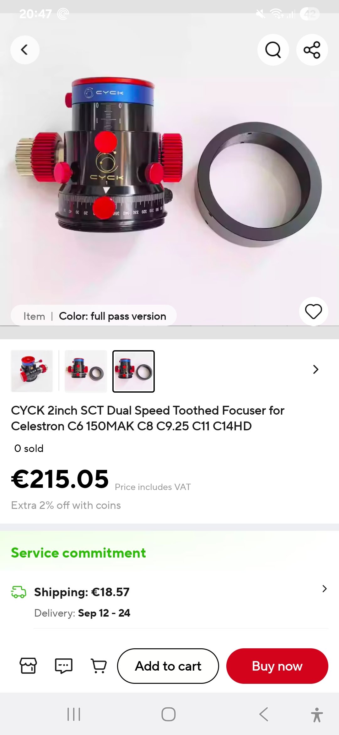

τσιαγκας προδρομος Δημοσιεύτηκε Αύγουστος 28, 2025 Δημοσιεύτηκε Αύγουστος 28, 2025 (επεξεργάστηκε) Καλορίζικος Βαγγέλη δείχνει σοβαρό εργαλείο , έχουν άραγε συμβατούς για διοπτρικό; Πχ για st102/500 Το επεξεργάστηκε Αύγουστος 29, 2025 ο τσιαγκας προδρομος Καθαρούς ουρανούς
vagkaf Δημοσιεύτηκε Αύγουστος 28, 2025 Συγγραφέας Δημοσιεύτηκε Αύγουστος 28, 2025 1 hour ago, τσιαγκας προδρομος said: Καλορίζικος Βαγγέλη δείχνει σοβαρό εργαλείο , έχουν άραγε ναυμβατοτς για διοπτρικό; Πχ για st102/500 Για καταδιοπτρικό έχει σίγουρα, για διοπτρικό δεν ειδα κατι 1 hour ago, fotodektis said: Αν έχεις παχύμετρο-διαστημόμετρο ακριβείας,μέτρησε και την εσωτερική διάμετρο του SW εστιαστή,να δούμε αν υπάρχουν διαφορές με τον εστιαστή του 10". Δυστυχώς δεν διαθέτω τετοιο εργαλείο. Υπάρχει άλλος τρόπος να μετρηθεί με ακρίβεια? 1 hour ago, fotodektis said: Νομίζω ότι αυτό φταίει που κινείται έτσι ο εστιαστής...Είναι χαλαρές οι βίδες που κρατούν το λευκό πλαίσιο κάτω από τις ροδέλες. Θυμάμαι ότι όταν είχα πάρει το δικό μου 10" είχα ελέγξει και σφίξει (όσο πρέπει) τις βίδες αυτές. Τον είχα ανοίξει να δω πώς λειτουργεί ένας Crayford. Αυτό που πρέπει να προσεχθεί όταν λυθεί,συναρμολογηθεί και σφιχθούν οι βίδες,είναι να έχει μπει η εσωτερική μεταλλική ροδέλα (που συνδέεται με τις εξωτερικές ροδέλες) σωστά στο αυλάκι που έχει ο σωλήνας του εστιαστή,ώστε να κινείται εύκολα χωρίς δυσκολία,αλλά και χωρίς τζόγο! Θα το δοκιμάσω σιγουρα, δεν έχω να χάσω κάτι. Ευχαριστώ για την πληροφορία. Ζημιά δε νομίζω να γίνει στη χειρότερη απλα δε θα καταφέρω τίποτα. Έτσι και αλλιώς θα μείνει σαν εφεδρικός στο ράφι.
vagkaf Δημοσιεύτηκε Αύγουστος 28, 2025 Συγγραφέας Δημοσιεύτηκε Αύγουστος 28, 2025 Βέβαια τωρα τα 'καψα... Πως γινεται για καταδιοπτρικα αφού εκει η εστίαση γινεται μετακινώντας το κάτοπτρο ?
fotodektis Δημοσιεύτηκε Αύγουστος 28, 2025 Δημοσιεύτηκε Αύγουστος 28, 2025 (επεξεργάστηκε) 4 hours ago, vagkaf said: Δυστυχώς δεν διαθέτω τετοιο εργαλείο. Υπάρχει άλλος τρόπος να μετρηθεί με ακρίβεια? Θα το δοκιμάσω σιγουρα, δεν έχω να χάσω κάτι. Ευχαριστώ για την πληροφορία. Ζημιά δε νομίζω να γίνει στη χειρότερη απλα δε θα καταφέρω τίποτα. Έτσι και αλλιώς θα μείνει σαν εφεδρικός στο ράφι. Δυστυχώς-εκτός αν κάνω λάθος-δεν υπάρχει κάποιο εργαλείο μέτρησης με ακρίβεια δέκατου του mm (0.1mm) ή εκατοστού του mm (0.01mm),εκτός από το διαστημόμετρο-παχύμετρο (βερνιέρος). Οι τιμές ποικίλουν-συνήθως είναι πάνω από 30€,αλλά το βρίσκεις και αρκετά φθηνότερα. Στο temu κάτω από 10€,αλλά με επιφύλαξη για την ποιότητα... Θα το πάρω όταν το φέρει το Lidl,δεν είναι ακριβό: Εδώ με ακρίβεια εκατοστού του mm: Οι μεγάλες "δαγκάνες" κάτω μετρούν διαστήματα,εξωτερικές διαμέτρους κλπ.(μήκη),οι μικρότερες πάνω μετρούν πάχος (εσωτερικό μήκος).Βάζεις τις μικρές "δαγκάνες" εσωτερικά μιας κοιλότητας π.χ. το εσωτερικό του εστιαστή,εκτείνεις τις δαγκάνες μέχρι τέρμα-να εφάπτονται καλά στα τοιχώματα και μετράς τις εσωτερικές διαστάσεις. Με τα ψηφιακά γίνεται εύκολα και γρήγορα,με τα μηχανικά θέλει κάποια εξάσκηση (1ο εργαστήριο Φυσικής με μηχανικό βερνιέρο στο Πανεπιστήμιο πριν πολλά-πολλά χρόνια...🐟🐣). Το επεξεργάστηκε Αύγουστος 28, 2025 ο fotodektis 1 "Δεν γνωρίζεις τίποτα,μέχρι να εξασκηθείς σε αυτό" Richard P.Feynman"Πάσα επιστήμη χωριζομένη αρετής,πανουργία,ού σοφία φαίνεται" Πλάτων Αλήθεια <=> Αγάπη[Ταπεινότητα[Δικαιοσύνη]]
kkokkolis Δημοσιεύτηκε Αύγουστος 28, 2025 Δημοσιεύτηκε Αύγουστος 28, 2025 1 hour ago, vagkaf said: Βέβαια τωρα τα 'καψα... Πως γινεται για καταδιοπτρικα αφού εκει η εστίαση γινεται μετακινώντας το κάτοπτρο ? Έχεις απλώς εξωτερική ρύθμιση, εφικτή λόγω του μεγάλου backfocus των Cat. 1 Οὖτιν με κικλήσκουσι My Optics
τσιαγκας προδρομος Δημοσιεύτηκε Αύγουστος 29, 2025 Δημοσιεύτηκε Αύγουστος 29, 2025 (επεξεργάστηκε) Αναφέρει ως 17 hours ago, vagkaf said: Βέβαια τωρα τα 'καψα... Πως γινεται για καταδιοπτρικα αφού εκει η εστίαση γινεται μετακινώντας το κάτοπτρο ? Αναφέρει ως MAK δεν είναι σίγουρος αλλά τα ΜΑΚ νομίζω έχουν εστιαστη κανονικά ενώ τα κλασικά sct έχουν μια "βίδα" στο πίσω μέρος που μετακινει το κάτοπτρο . Το επεξεργάστηκε Αύγουστος 29, 2025 ο τσιαγκας προδρομος Καθαρούς ουρανούς
τσιαγκας προδρομος Δημοσιεύτηκε Αύγουστος 29, 2025 Δημοσιεύτηκε Αύγουστος 29, 2025 Άκυρο λέει και c9,25 κτλπ Καθαρούς ουρανούς

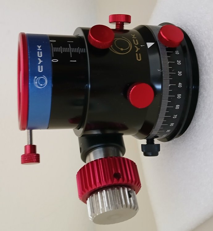

vagkaf Δημοσιεύτηκε Αύγουστος 29, 2025 Συγγραφέας Δημοσιεύτηκε Αύγουστος 29, 2025 On 28/8/2025 at 3:14 ΜΜ, vagkaf said: Καθόλου τζόγος (backlash), βάρος 655 γραμμάρια, και οι κινήσεις σφιχτές αλλά παράλληλα βελούδινες, τόσο στη χονδρική ρύθμιση όσο και στη μικρορύθμιση (υπάρχει και δυνατότητα ρύθμισης της τριβής) Έκανα μια δοκιμή και οι κινήσεις παραμένουν όπως τις περιέγραψα και με βάρος 1-1,3 κιλά σε κατακόρυφη θέση (μέγιστης δύναμης βάρους). 3
fotodektis Δημοσιεύτηκε Αύγουστος 29, 2025 Δημοσιεύτηκε Αύγουστος 29, 2025 Βαγγέλη καλησπέρα! Σφίξε και τις βίδες στο άσπρο πλαίσιο κάτω από τις ροδέλες στον SW εστιαστή,αφού βεβαιωθείς πρώτα ότι η κεντρική εσωτερική ροδέλα είναι στη σωστή θέση μέσα στο αυλάκι του σωλήνα του εστιαστή και κινείται άνετα χωρίς πρόβλημα. Πιστεύω ότι το πρόβλημα που έχει θα διορθωθεί,εκτός αν πρόκειται για κατασκευαστική ατέλεια. 1 "Δεν γνωρίζεις τίποτα,μέχρι να εξασκηθείς σε αυτό" Richard P.Feynman"Πάσα επιστήμη χωριζομένη αρετής,πανουργία,ού σοφία φαίνεται" Πλάτων Αλήθεια <=> Αγάπη[Ταπεινότητα[Δικαιοσύνη]]
vagkaf Δημοσιεύτηκε Αύγουστος 29, 2025 Συγγραφέας Δημοσιεύτηκε Αύγουστος 29, 2025 (επεξεργάστηκε) 21 minutes ago, fotodektis said: Βαγγέλη καλησπέρα! Σφίξε και τις βίδες στο άσπρο πλαίσιο κάτω από τις ροδέλες στον SW εστιαστή,αφού βεβαιωθείς πρώτα ότι η κεντρική εσωτερική ροδέλα είναι στη σωστή θέση μέσα στο αυλάκι του σωλήνα του εστιαστή και κινείται άνετα χωρίς πρόβλημα. Πιστεύω ότι το πρόβλημα που έχει θα διορθωθεί,εκτός αν πρόκειται για κατασκευαστική ατέλεια. Θα το δοκιμάσω και θα σας πω. Λογικά θα φτιάξει αφού παρουσιάστηκε και στον @0xDEADBEEF ίσως χαλαρώνουν οι βίδες. Εκτός αν μας κοροϊδεύουν και πουλάνε χαλασμένα προϊόντα. Παντως σιγουρα θα μείνει στον πάγκο. Ο CYCK είναι σαφώς καλύτερος ακόμη και στην αφή. Το επεξεργάστηκε Αύγουστος 29, 2025 ο vagkaf 1

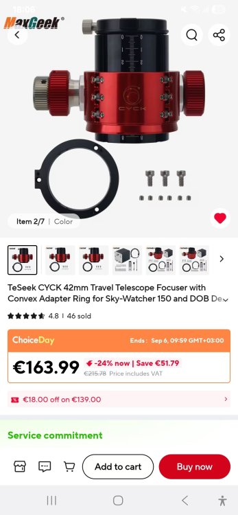

vagkaf Δημοσιεύτηκε Σεπτέμβριος 2, 2025 Συγγραφέας Δημοσιεύτηκε Σεπτέμβριος 2, 2025 Μάλλον πήρα απο τα τελευταία κομμάτια. Μπήκα σήμερα από περιέργεια και είδα ότι έβγαλαν νέα version με εντελώς καινούργια εμφάνιση! Ο μηχανισμός πάντως στην φώτο που φαίνεται απο πίσω φαίνεται ολόιδιος. Ίσως άλλαξαν μόνο εμφανισιακά το σασί.
