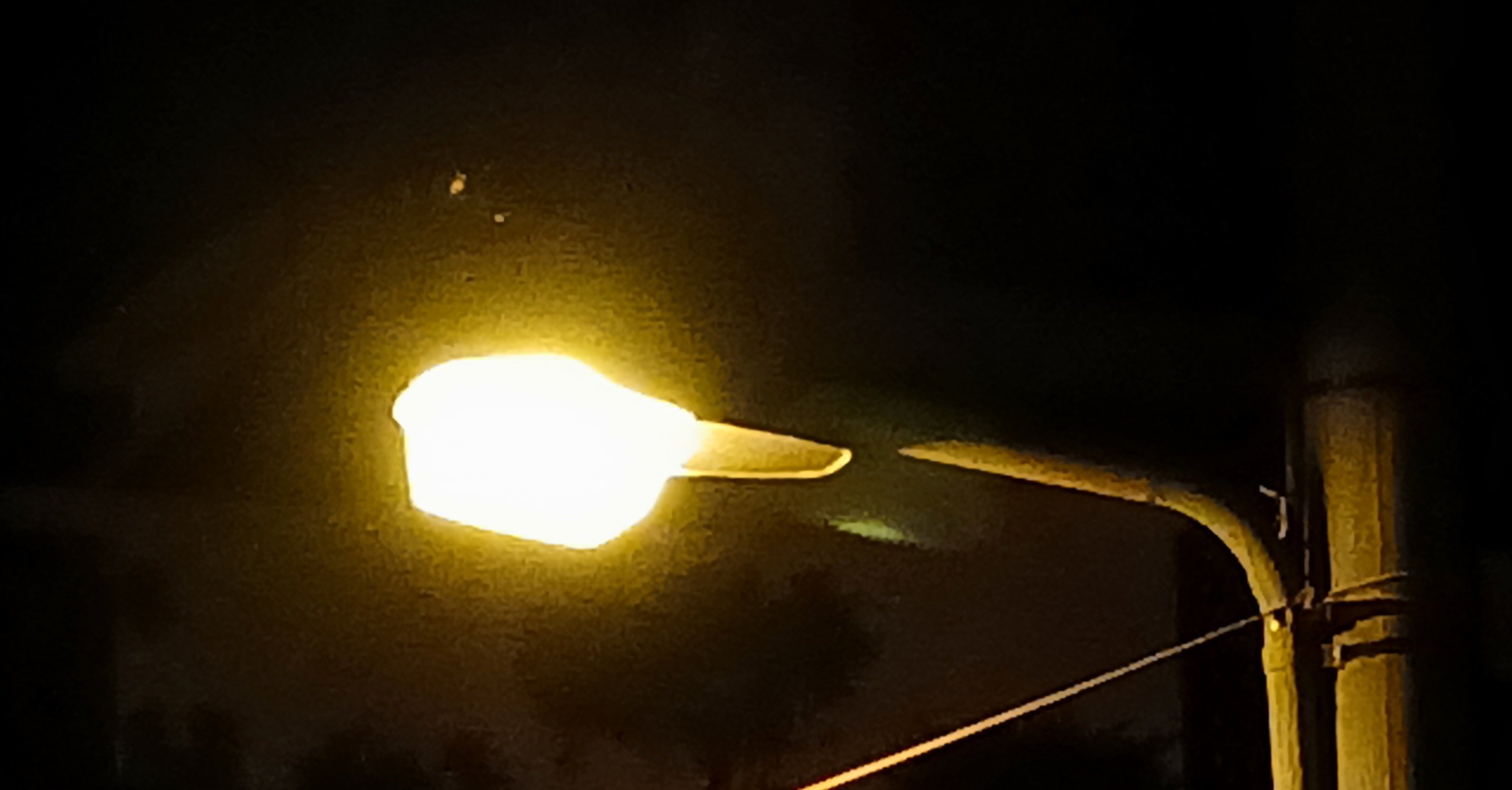

Καλημερα και καλη εβδομαδα σε ολους.εχθες το βραδυ πηρα τα κυαλια μου για αστροπαρατηρηση.Στα πεντε πρωτα λεπτα  ειδα πως δεν βλεπω και πολλα πραγματα.Η αιτια οι πολλες λαμπες που εχει γεμισει ο δημος την γειτονια μου.Παροτι μενω σε χωριο το προβλημα χρονο με τον χρονο γινεται χειροτερο.Λαμπες παντου.Και οταν λες και το παραπονο σου σε κοιτουν λες και ηρθες απο το διαστημα.Με βλεπω να παιρνω τα βουνα.

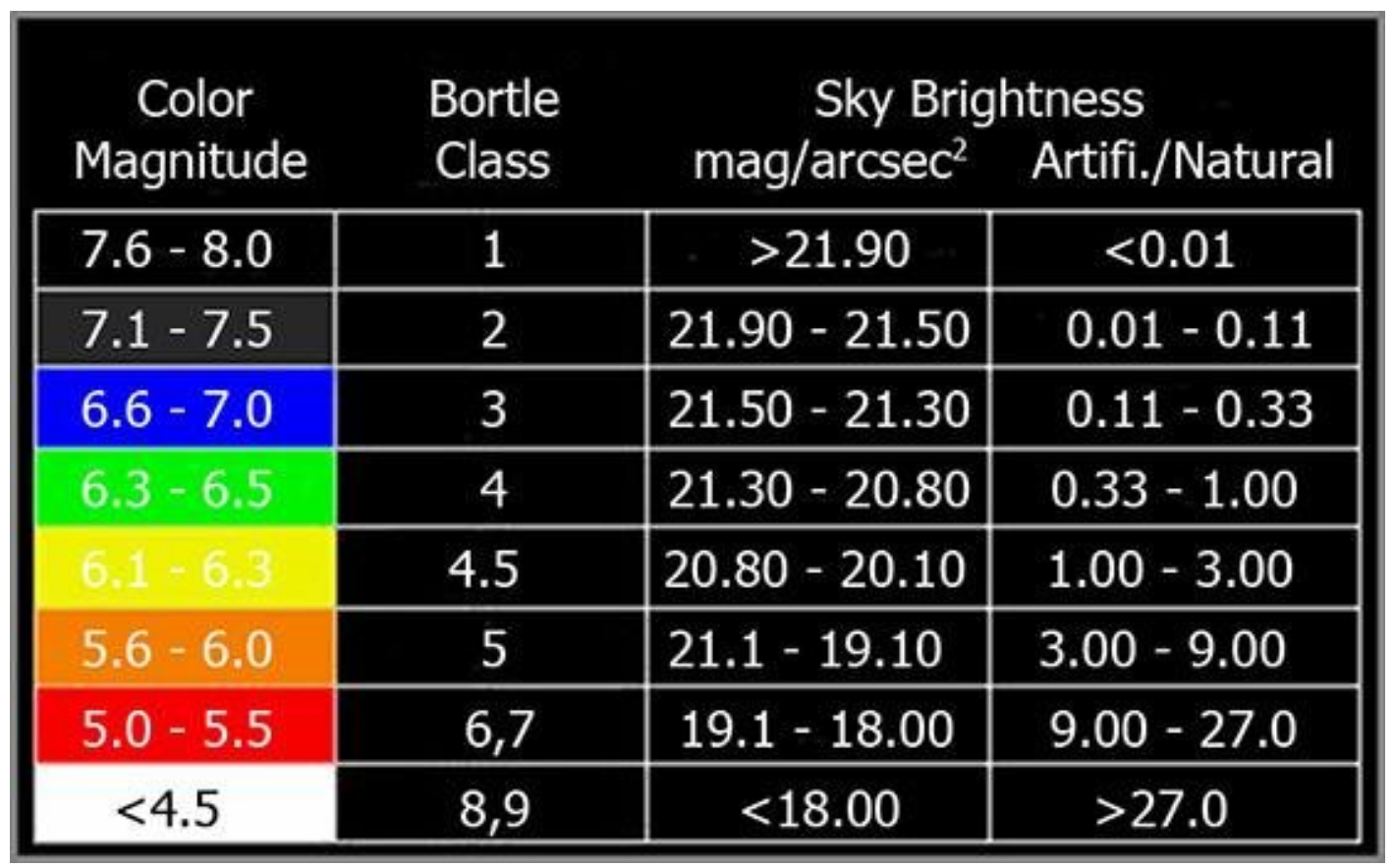

Τελος, θα βοηθούσε πολύ εάν μας έλεγες τι Bortle και τι SQM έχεις στην περιοχή σου, σου δίνω λινκ από το Light Pollution Map για να το ελέγξεις. Οτιδήποτε βοήθεια χρειαστείς μας ρωτάς.
Επιπλέον, σου επισυνάπτω από κάτω και ένα πίνακακι με την κλίμακα της φωτορύπανσης ώστε να βγάλεις τα δικά σου συμπέρασματα εάν θέλεις.

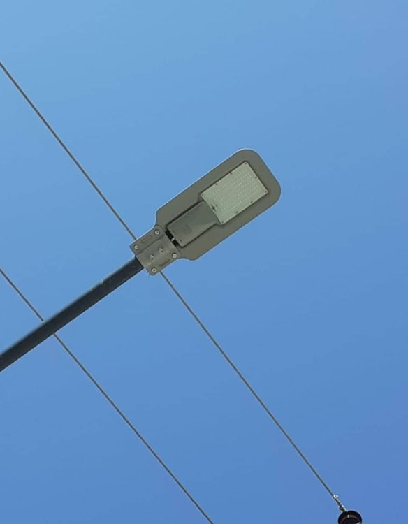

Και μάλιστα αντί να βάζουν λάμπες "θερμών" χρωμάτων δηλαδή πορτοκαλο-κίτρινων αποχρώσεων,με θερμοκρασίες χρώματος 2700-3000Κ,βάζουν πλέον πιο "ψυχρά" χρώματα πάνω από 4000Κ,συχνά 5500-6500Κ που δίνουν λευκό φως...
Το λευκό φως δεν μπορείς να το κόψεις με φίλτρα μείωσης της φωτορύπανσης,τουλάχιστον στην παρατήρηση.

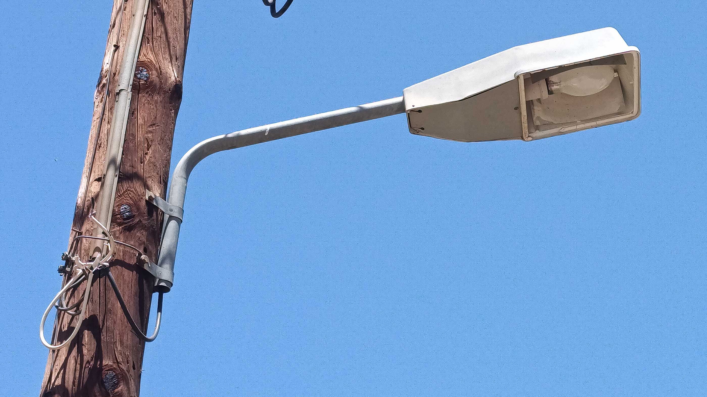

Επίσης, αν δεν έχεις απλή λάμπα αλλά αυτές τις πορτοκαλί με λαμπτήρες νατρίου και τετράγωνα πλαστικά φωτιστικά, συνήθως δεν ενοχλεί η ίδια η λάμπα αλλά το πλαστικό καπάκι που φωτίζεται απο την λάμπα και καθρεφτίζει το φώς, οπότε έχεις δύο λύσεις:
1. στην άκρη του φωτιστικού έχει μια σιδερένια ασφάλεια που κουμπώνει το καπάκι, αν τα καταφέρεις (με το κοντάρι πάντα) να το ξεκουμπώσεις και να πέσει κάτω το διάφανο πλαστικό καπάκι, έχεις λύσει το πρόβλημα σου κατα 90% καθώς το υπόλοιπο σώμα του φωτιστικού που έχει μέσα την λάμπα λειτουργεί σαν ημι-cutoff κάλυμμα και το φως πλέον δεν φεύγει προς όλες τις κατευθύνσεις αλλά μόνο προς τα κάτω (κάνεις και κοινωνικό έργο έτσι!)
2. αγοράζεις μια λαβή για σπρέι χρώματος, την προσαρμόζεις στο γνωστό κοντάρι, κάνεις μια μικρή πατέντα με zip-ties και σπάγκο, και με ένα μαύρο σπρέι βάφεις 1-2 χέρια το πλαστικό καπάκι προς την πλευρά που είναι το τηλεσκόπιο.

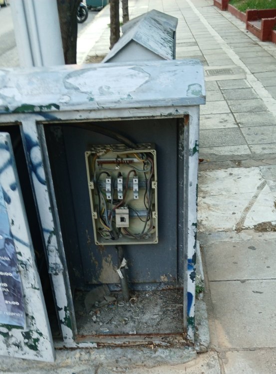

Κοινωνικό Bonus: Αν η περιοχή σου έχει ακόμα τον παλιό κλασσικό ορθόδοξο χρονοδιακόπτη στον δημοτικό φωτισμό ο οποίος με κάθε διακοπή ρεύματος απορυθμίζεται με αποτέλεσμα τα φώτα αντί για το βράδυ να ανοίγουν κατά την διάρκεια της μέρας, και αν όντως είσαι και καλός άνθρωπος, μπορείς να πας και να τον διορθώσεις εσύ αντί να περιμένεις μέχρι να το πάρουν χαμπάρι οι αμόρφωτοι άμπαλοι που δεν σκέφτηκαν να βάλουν ένα φωτοκύτταρο ελέγχου αντί να σπαταλούν εκατοντάδες και χιλιάδες watt κάτω από τον ήλιο! 😉

Στο χωριό μου πάντως  όταν παρατηρούσα εκεί τα καλοκαίρια  , παρότι οι λάμπες (4-5 ) ήταν  τριγυρο  σε αποστάσεις από  25 έως και 70 μέτρα     μπορούσες να παρατηρήσεις το milky way   άνετα  με γυμνό μάτι      ,
Τώρα  με την εμφάνιση των λαμπτήρων led   τα πράγματα έχουν γίνει τραγικα  ,   όχι μόνο  από τις γνωστές τριγυρο λάμπες αλλά   και από πολύ μακρύτερα    ένα διάχυτο λευκό φως  φωτίζει στον ορίζοντα   ,  για να καταλάβετε το μέγεθος με το ζόρι διακρίνεις πλέων  τον αστερισμό τις λύρας εκτός του Βέγα     και τον αστερισμό του Ηρακλή   .
Υπολογίζω πως είναι πλέον  σε  επίπεδο bortle 6-7 ίσως και παραπάνω      ενώ ήταν   επίπεδο 4-5 .

Α αυτή;
Αυτή ανήκει στην προαναφερθείσα κατηγορία με τις λάμπες νατρίου και τα τετράγωνα φωτιστικά.
Όπως διαπιστώνεις κι εσύ, το προκλητικό διάφανο καπάκι που προεξέχει είναι αυτό που προκαλεί το έντονο πρόβλημα και όχι τόσο η ίδια η λάμπα, οπότε αν το εξαφανίσει μια απότομη ριπή ανέμου ή αν ενα περαστικό πουλί το βάψει τρία χέρια μαύρο χρώμα με το σπρέι που βρήκε πρόχειρο στις τσέπες του, το πρόβλημα θα λυθεί!
Αν όλα αποτύχουν, τότε ίσως αν μια γάτα κρεμαστεί απότομα από τα καλώδια τροφοδοσίας που ανεμίζουν προκλητικά στο κάτω μέρος της βάσης του φωτιστικού, και τα κόψει, τότε και πάλι λύνεται το πρόβλημα...
Πάντως ειδικά για αυτές τις λάμπες η αρχική ιδέα ήταν απλά να της φορέσω μια χοντρή μαύρη σακούλα σκουπιδιών, αλλά δεν βρήκα ποτέ τρόπο να την δέσω πάνω στο κοντάρι για να μην την πάρει ο αέρας.

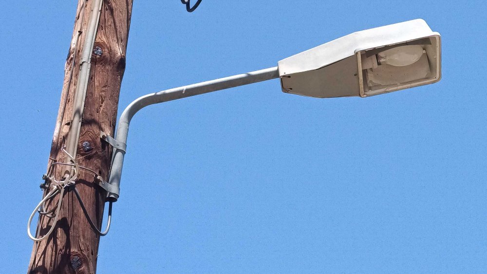

Οι πιο απλές ειναι αυτές

Π.χ. αυτό είναι ένα παράδειγμα κλασικής λάμπας νατρίου μέσα σε τετράγωνο φωτιστικό, χωρίς όμως το διάφανο κάλυμμα που προεξέχει από κάτω και σκορπάει φως προς όλες τις κατευθύνσεις.
Έχει μετατραπεί από μόνη της, από φυσικά αίτια, σε full cutoff φωτιστικό και ενοχλεί μόνο όποιον στέκεται ακριβώς από κάτω!
Για τα "φυσικά αίτια" δεν υπερβάλλω, μερικές είναι όντως τόσο παλιές και σάπιες, που τα καπάκια πέφτουν από μόνα τους.
Για όποιον έχει όμως την ατυχία να την έχει υπερβολικά κοντά και να ενοχλεί έτσι κι αλλιώς, απλά μπορείτε να κάνετε λιγάκι υπομονή μέχρι να κοπεί, από φυσικά αίτια πάντα, το μαύρο καλώδιο που φαίνεται κάτω αριστερά και δίνει ρεύμα στην λάμπα.

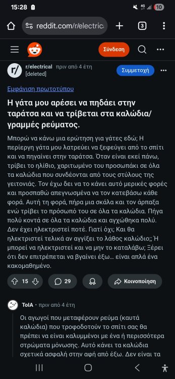

Μπορείς να μας εξηγήσεις τί εννοείς με τη "λύση" της κρεμασμένης-όχι τυχαία φυσικά-γάτας?
Δημοσιεύτηκε (επεξεργάστηκε)
@fotodektis Είναι αποτυχημένη χιουμοριστική αναφορά/παρομοίωση στο πρώτο μου σχόλιο πιο πάνω για το πως αντιμετωπίζουμε μια λάμπα που αρνείται να σπάσει:
"δρεπάνι δεμένο καλά επάνω σε χοντρό κοντάρι το οποίο είναι εξαιρετικά σημαντικό να είναι κακός αγωγός του ηλεκτρισμού που χρησιμοποιείς όχι για να σπάσεις την λάμπα αλλά για να κόψεις τα καλώδια που δίνουν ρεύμα στην λάμπα και τα οποία συνήθως ανεμίζουν προκλητικά στο κάτω μέρος του φωτιστικού"
Το επεξεργάστηκε ο draculas
Γιατί αποτυχημένη? Εγώ γέλασα και με τη γάτα και με το πουλί με τα σπρέι 🤣
