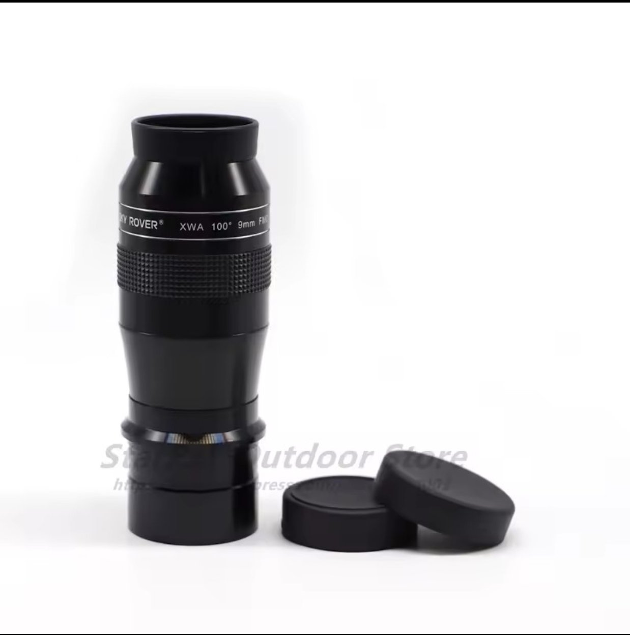

τσιαγκας προδρομος Δημοσιεύτηκε Νοέμβριος 10 Δημοσιεύτηκε Νοέμβριος 10 Θα ήθελα την γνώμη του κοινού για βοήθεια , πολλές φορές το μυαλό κλειδώνει σε επιθυμία και δεν βλέπει τα πράγματα από την σωστή πλευρά .... Σκέφτομαι εδώ και καιρό να αποκτήσω προσοφθάλμιο 100° xwa Είμαι ανάμεσα στα 9mm και 13mm γέρνοντας την ζυγαριά περισσότερο προς το 9mm Θέλω λοιπών την άποψη φίλων μέσο των εμπειριών τους για το ποια εστιακή θα ήταν ποιο χρήσιμη για dso και κυρίως σφαιρωτά ..... Τα υπάρχοντα τηλεσκόπια είναι τα star travel 102/500 Meade sn6" f5 (Μελλοντική αγορά dobson 10" f4,7 ) Να θυμίσω πως υπάρχουν και οι explore scientific 82° 8,8 - 11 - 14 . Ποια εστιακή θα ήταν ποιο χρήσιμη με τα παραπάνω δεδομένα; Καθαρούς ουρανούς

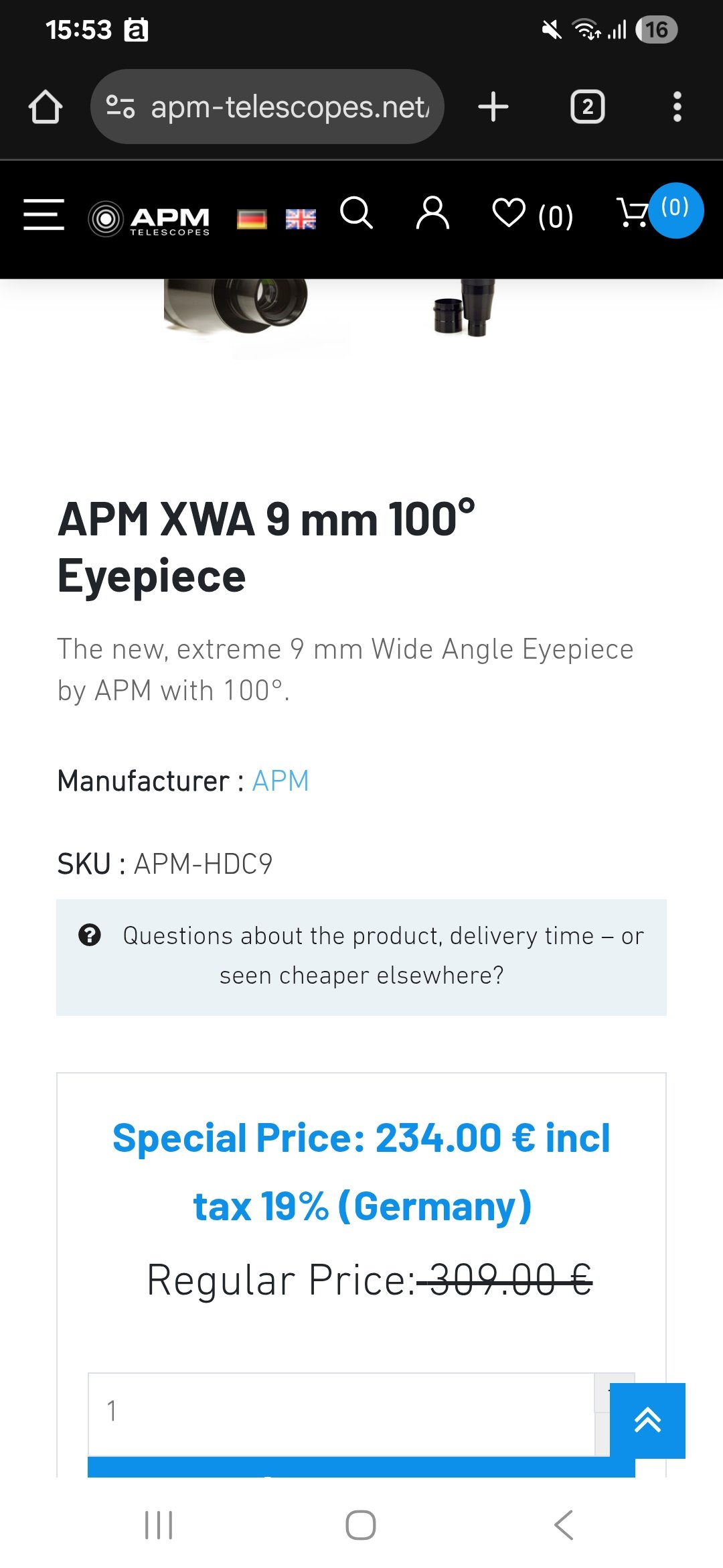

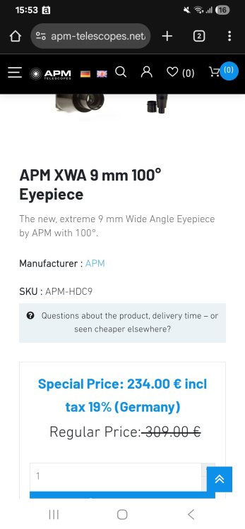

vagkaf Δημοσιεύτηκε Νοέμβριος 13 Δημοσιεύτηκε Νοέμβριος 13 (επεξεργάστηκε) Αν πάρεις από Aliexpress καλό είναι να κινηθείς σχετικά γρήγορα. Θα βάλουν δασμούς για προϊόντα κάτω των 150 ευρω μαζι με έξοδα διεκπεραίωσης 2 ευρώ https://www.newsit.gr/oikonomia/megales-epixeiriseis/allazoun-ola-gia-shein-kai-temu-i-komision-etoimi-na-epivallei-forous-se-paketa-kato-ton-150-eyro-pou-eisagontai-stin-eyropi/4525393/ Το επεξεργάστηκε Νοέμβριος 13 ο vagkaf 1

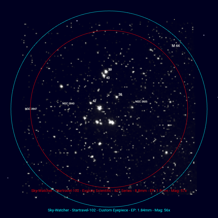

fotodektis Δημοσιεύτηκε Νοέμβριος 13 Δημοσιεύτηκε Νοέμβριος 13 On 12/11/2025 at 6:27 ΜΜ, τσιαγκας προδρομος said: Δεν μπορώ να το διευκρινίσω ακριβως , σίγουρα όχι σαν 66° είναι μεγάλο το πεδίο καμία σχέση ακόμη και με 68° πχ svbony red line που είχα . Η αλήθεια είναι ότι πρέπει να συγκρίνουμε ταυτόχρονα δύο φακούς για να δούμε τις διαφορές τους. Επειδή είπες ότι βλέπεις με τους ES ένα 80% αμέσως και ψάχνεις το υπόλοιπο περίπου 20% με δεύτερη προσπάθεια,υπέθεσα ότι το πεδίο άμεσης πρόσληψης είναι περίπου το 80%,δηλαδή περίπου 66ο. Όπως και να έχει το πράγμα δεν βλέπεις καθαρά ολόκληρο το πεδίο των 82ο,αλλά απαιτείται προσπάθεια με κεντρική όραση. Κάτι που δεν συμβαίνει με τους Nagler 82o,τουλάχιστον με τους 7 mm,11mm που έχω,όπου υπάρχει άνετη και ταυτόχρονη πρόσληψη ολόκληρου του πεδίου,το οποίο είναι καθαρό μέχρι τα άκρα με εντυπωσιακή ακρίβεια. Δεν συμφέρουν πια με τις αστρονομικές τους τιμές,οπότε η επιλογή άλλων πιο οικονομικών φακών είναι πιο λογική λύση. "Δεν γνωρίζεις τίποτα,μέχρι να εξασκηθείς σε αυτό" Richard P.Feynman"Πάσα επιστήμη χωριζομένη αρετής,πανουργία,ού σοφία φαίνεται" Πλάτων Αλήθεια <=> Αγάπη[Ταπεινότητα[Δικαιοσύνη]]
fotodektis Δημοσιεύτηκε Νοέμβριος 13 Δημοσιεύτηκε Νοέμβριος 13 Αναρωτιέμαι όμως αν είναι η καλύτερη λύση ένας φακός που δεν έχει καθαρό πεδίο μέχρι τα άκρα,ή έστω δεν έχεις άμεση πρόσληψη του μεγάλου πεδίου των 100ο,αλλά μόνο ένα 70-75%,όπως είπε ο Βαγγέλης. Έτσι ο φακός ES 82o,8.8mm που ήδη έχεις,είναι πιο λογική λύση από έναν 9mm,100o που σκέφτεσαι να πάρεις,που θα έχει όμως προβληματική κάλυψη ολόκληρου του επιπλέον πεδίου που θεωρητικά προσφέρει... "Δεν γνωρίζεις τίποτα,μέχρι να εξασκηθείς σε αυτό" Richard P.Feynman"Πάσα επιστήμη χωριζομένη αρετής,πανουργία,ού σοφία φαίνεται" Πλάτων Αλήθεια <=> Αγάπη[Ταπεινότητα[Δικαιοσύνη]]
fotodektis Δημοσιεύτηκε Νοέμβριος 13 Δημοσιεύτηκε Νοέμβριος 13 (επεξεργάστηκε) Έτσι οι θεωρητικές διαφορές των 8.8mm,82o vs 9mm,100o είναι ιδανικά οι: Όμως ο ES 8.8mm δίνει πραγματικό καθαρό πεδίο (και με κεντρική όραση) το πολύ 90% των 82ο,δηλαδή το πολύ 75ο. Και ένας "οικονομικός" φακός 9mm,100ο σύμφωνα με τον Βαγγέλη δίνει 75%,δηλαδή 75ο,δίνει το ίδιο πρακτικά πεδίο με τον 8.8. Και αν υποθέσουμε ότι το πραγματικό πεδίο του 9mm,100o είναι λίγο παραπάνω,δηλαδή 80ο,πάλι η διαφορά δεν είναι σημαντική ώστε να αγοραστεί: Νομίζω ότι η άποψη του Βαγγέλη για έναν ES 92o,που δίνει άμεση πρόσληψη ολόκληρου του πεδίου και καλύτερη οπτική απόδοση μέχρι τα άκρα του πεδίου,σε σχέση με τους "οικονομικούς" φακούς των 100ο,φαίνεται πιο λογική και συμφέρουσα. Χρειάζεται όμως ψάξιμο για τις πραγματικές αποδόσεις των φακών,όχι μόνο στο πεδίο άμεσης πρόσληψης,αλλά και στο πόσο καθαρό είναι το οπτικό πεδίο (και με κεντρική όραση) μέχρι τα άκρα του πεδίου. Εδώ υπάρχουν σημαντικές διαφορές μεταξύ των ευρυγώνιων φακών. Προσωπική εμπειρία όμως με μικρής εστιακής εκτός των Nagler που κατέχω,δεν έχω με φακούς των 82ο-100ο ώστε να πω κάτι με βεβαιότητα. Στα 8-9mm νομίζω ότι είναι καλύτερο να κρατήσεις τον ES 8.8mm που ήδη έχεις και να αναζητήσεις σε μεγαλύτερες εστιακές φακούς με πεδίο μεγαλύτερο των 82ο. Το επεξεργάστηκε Νοέμβριος 13 ο fotodektis 1 "Δεν γνωρίζεις τίποτα,μέχρι να εξασκηθείς σε αυτό" Richard P.Feynman"Πάσα επιστήμη χωριζομένη αρετής,πανουργία,ού σοφία φαίνεται" Πλάτων Αλήθεια <=> Αγάπη[Ταπεινότητα[Δικαιοσύνη]]

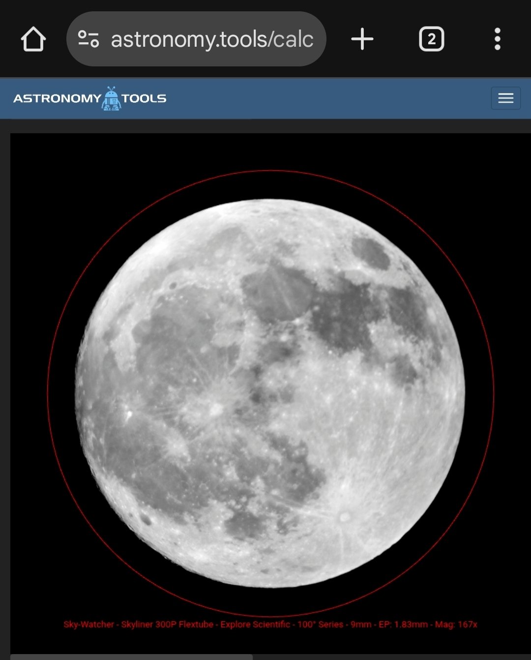

vagkaf Δημοσιεύτηκε Νοέμβριος 13 Δημοσιεύτηκε Νοέμβριος 13 (επεξεργάστηκε) Προσωπικά με είχε πιάσει μια λόξα και ήθελα τη μέγιστη δυνατή μεγέθυνση ώστε να χωράει ολόκληρη η Σελήνη για θέαση μέσω του Dob 12". Και έτσι πήρα τον 9αρη 100°. Ήταν το πρώτο μου προσοφθάλμιο! Δεν έχει καμία σε σχέση σε βάρος και όγκο με τα αδερφάκια του 14mm και 20mm. 167x μεγέθυνση, με φωτοσυλλεκτική ικανότητα 12 ιντσών καθρέπτη και Σελήνη σε ολόκληρο το πεδίο με φόντο γύρω-γύρω (σε όλες τις φάσεις της). Το επεξεργάστηκε Νοέμβριος 13 ο vagkaf

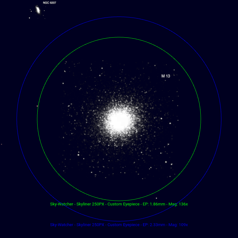

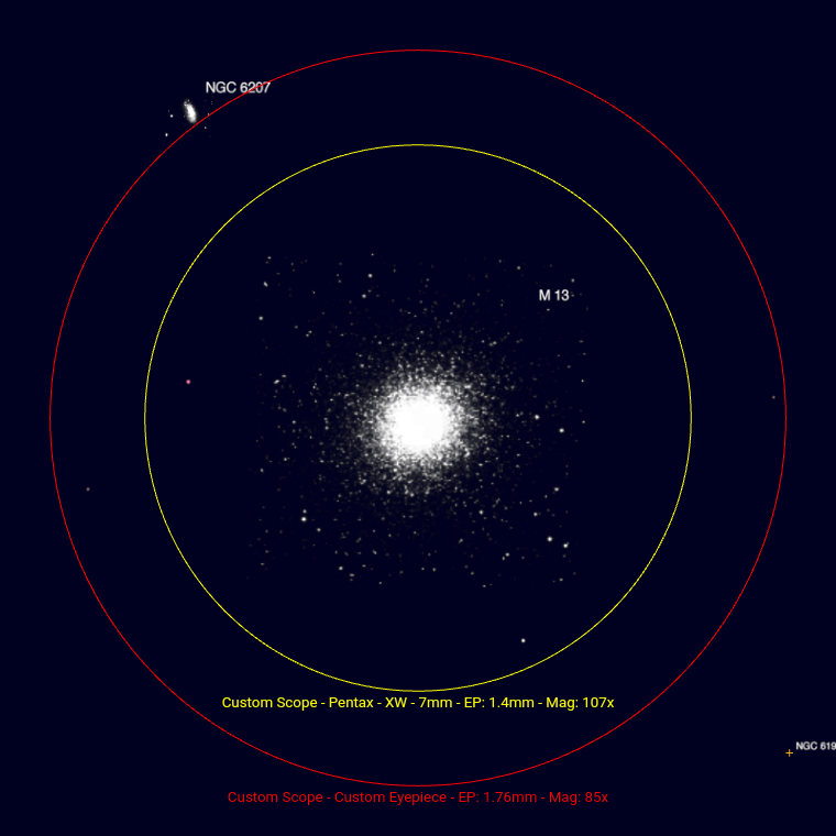

fotodektis Δημοσιεύτηκε Νοέμβριος 13 Δημοσιεύτηκε Νοέμβριος 13 (επεξεργάστηκε) Για τα σφαιρωτά σμήνη που ενδιαφέρεται ο Πρόδρομος,θα συμφωνήσω με τον Κώστα για εστιακές κάτω των 10mm και κατάλληλου οπτικού πεδίου,ανάλογα και με το τηλεσκόπιο που χρησιμοποιείται. Έτσι για το 150/750 που έχει,νομίζω ιδανικός είναι ένας Pentax XW 7mm,70o (θεωρώντας πραγματικό Α.F.O.V~70o) όπου το Μ13 χωράει άψογα και ο ES 8.8mm (πραγματικό Α.F.O.V~75o) δίνει μεγαλύτερο και περιττό πεδίο: Για το 254/1200 που σκοπεύει να πάρει στο μέλλον,ο ES 8.8mm (πράσινο χρώμα) είναι μια χαρά,δεν χρειάζεται μεγαλύτερο πεδίο όπως αυτό που δίνει ο ES 11mm (μπλέ χρώμα): Σημαντικό είναι να τονιστεί ότι για αμυδρά DSO με μικρή έκταση,το επιπλέον πεδίο ενός φακού θα βάλει μέσα και φωτεινά αντικείμενα,π.χ άστρα που θα κλείσουν πιο πολύ την ίριδα του ματιούν και θα σκοτεινιάσει πιο πολύ το ήδη αμυδρό αντικείμενο. Οπότε για σφαιρωτά σμήνη και γενικά μη εκτεταμένα αντικείμενα (ιδιαίτερα τα αμυδρά),δεν χρειάζονται τα μεγάλα οπτικά πεδία,αντίθετα μπορεί να κάνουν ζημιά! Το επεξεργάστηκε Νοέμβριος 14 ο fotodektis 1 "Δεν γνωρίζεις τίποτα,μέχρι να εξασκηθείς σε αυτό" Richard P.Feynman"Πάσα επιστήμη χωριζομένη αρετής,πανουργία,ού σοφία φαίνεται" Πλάτων Αλήθεια <=> Αγάπη[Ταπεινότητα[Δικαιοσύνη]]

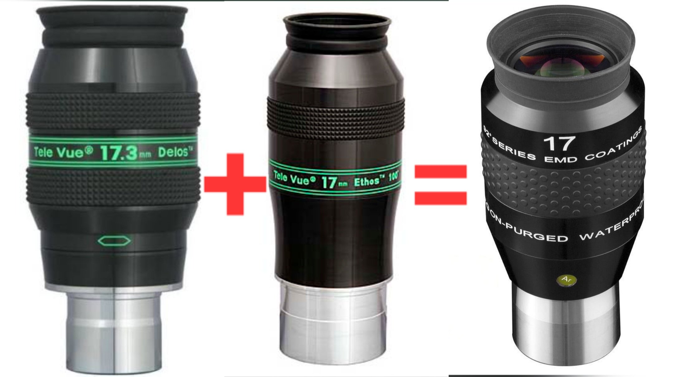

vagkaf Δημοσιεύτηκε Νοέμβριος 13 Δημοσιεύτηκε Νοέμβριος 13 Και εδω μια φωτογραφία από ξένο φόρουμ συγκριτικά με έναν αντίστοιχο Ethos. Το άνω οπτικό στοιχείο των 92° είναι χωρίς υπερβολή σαν μικρή οθόνη.

vagkaf Δημοσιεύτηκε Νοέμβριος 15 Δημοσιεύτηκε Νοέμβριος 15 (επεξεργάστηκε) Και με copy στο astroshop το λινκ θα το πάρεις τόσο αν δεν στέλνουν αυτοί. Έξτρα 5% ΦΠΑ δεν με χρέωσαν οταν πήρα το ES 14mm 100 το καλοκαίρι. Δε μπλέκεις και με Κινέζους και παίρνεις το επώνυμο. Δε νομίζω να έχουν διαφορά στην τιμή. Είναι πολύ χαμηλή ήδη σε αυτή την έκπτωση. Το επεξεργάστηκε Νοέμβριος 15 ο vagkaf 2 1

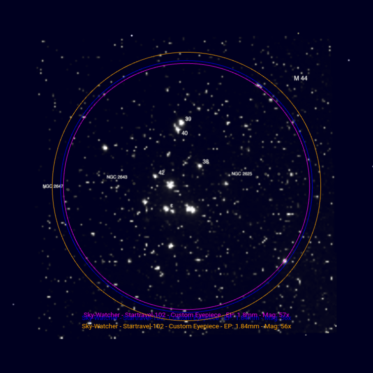

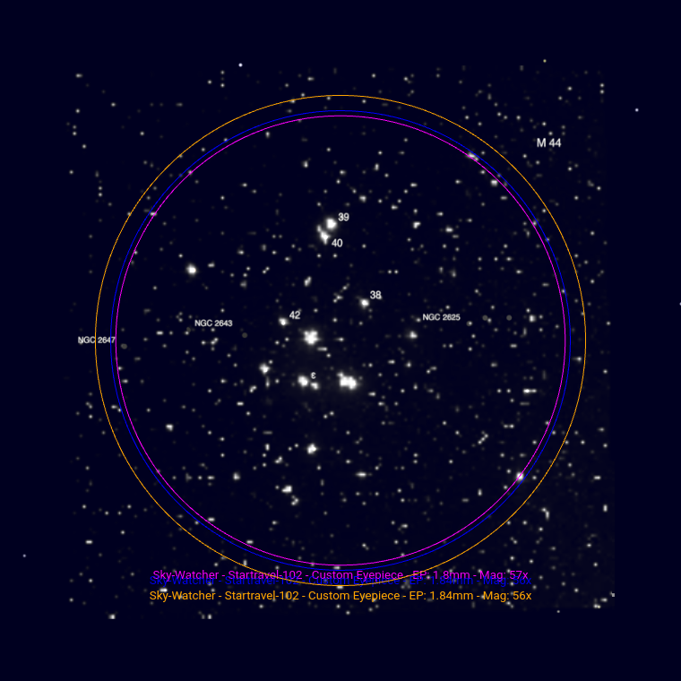

fotodektis Δημοσιεύτηκε Νοέμβριος 22 Δημοσιεύτηκε Νοέμβριος 22 On 14/11/2025 at 7:41 ΜΜ, τσιαγκας προδρομος said: Το σκεπτικό είναι λίγο σύνθετο και στοχεύει κυρίως σε σωστή συνεργασία με εγγύς αγορά (πριν το καλοκαίρι ) το 10" , θα δωσει μια πολύ καλή μεγένθυση για να σπάσει κάποιο σφαιρωτό σμήνος εκεί στα 133 Χ πιστεύω πως οι 100° θα κάνουν την διαφορά . Πρόδρομε έψαξα λίγο το θέμα της παρατήρησης σφαιρωτών σμηνών με το 254/1200 και φακούς ES 8.8mm,82o και 9mm,100o. Στα περισσότερα σφαιρωτά σε καλύπτει ο 8.8 που έχεις. Σε κάποια πιο εκτεταμένα όπως τα Μ4,Μ23,Μ25,Μ37 (οριακά),Μ46,συνιστάται ο 9mm,100o (θεωρώντας πραγματικό A.F.O.V~85-90ο),διότι δίνει μεγαλύτερο πεδίο. Οπότε ξανασκέψου το και δες τα πραγματικά πεδία που παίρνεις με τους φακούς,καθώς και πόσο σε ενδιαφέρουν για τον ουρανό που θα παρατηρείς,τα σφαιρωτά που θα βλέπεις καλύτερα με άλλον φακό,εκτός του 8.8. "Δεν γνωρίζεις τίποτα,μέχρι να εξασκηθείς σε αυτό" Richard P.Feynman"Πάσα επιστήμη χωριζομένη αρετής,πανουργία,ού σοφία φαίνεται" Πλάτων Αλήθεια <=> Αγάπη[Ταπεινότητα[Δικαιοσύνη]]

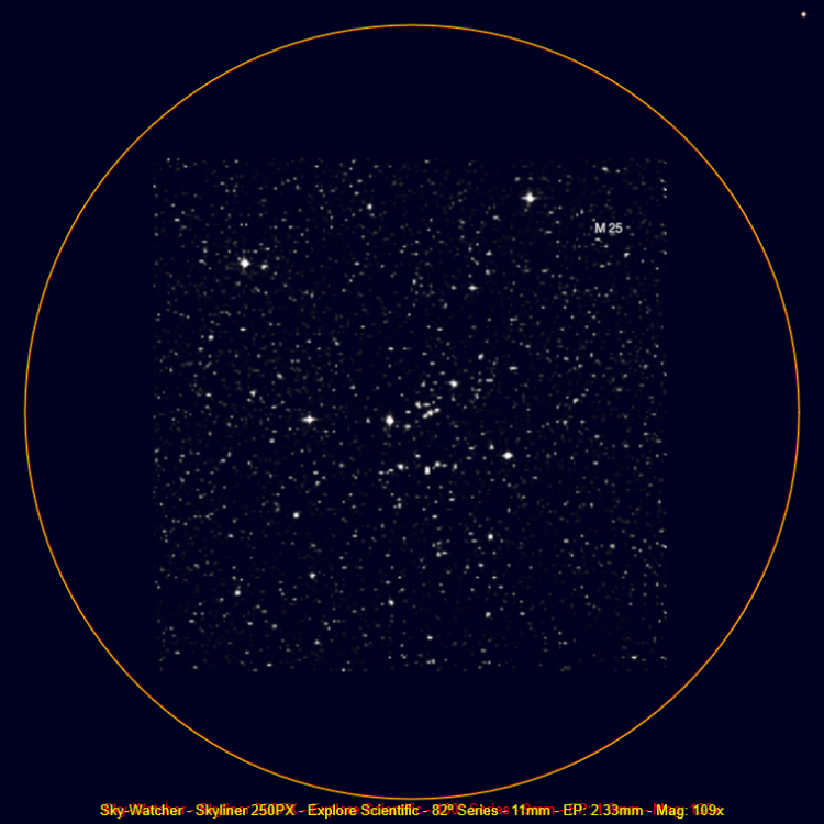

fotodektis Δημοσιεύτηκε Νοέμβριος 22 Δημοσιεύτηκε Νοέμβριος 22 (επεξεργάστηκε) Ψάχνοντας πιο προσεκτικά διαπίστωσα οτι ο ES και γενικά οι 9mm,100o έχουν το ίδιο ακριβώς πεδίο με τον ES 11mm,82o! Αν θεωρήσουμε ότι οι 100ο μπορεί να είναι λιγότερες στην πραγματικότητα,ο 11mm υπερτερεί του 9mm,100o στο πεδίο που δίνει. Σε πιο φθηνές εταιρείες αυτή η διαφορά θα είναι μεγαλύτερη υπέρ του ES 11mm... Οπότε οι 2 φακοί που ήδη έχεις,ο 8.8 και ο 11 σε καλύπτουν καλύτερα στα σφαιρωτά σμήνη. Δεν σου χρειάζεται 9mm,100ο για τέτοια αντικείμενα,οπότε για πιο εκτεταμένα DSO π.χ ανοιχτά αστρικά σμήνη κλπ,πάρε ευρυγώνιο πάνω απο 12mm,προσέχοντας πάντα το πραγματικό οπτικό πεδίο που θα δώσει τελικά ο κάθε φακός. Το επεξεργάστηκε Νοέμβριος 22 ο fotodektis 1 "Δεν γνωρίζεις τίποτα,μέχρι να εξασκηθείς σε αυτό" Richard P.Feynman"Πάσα επιστήμη χωριζομένη αρετής,πανουργία,ού σοφία φαίνεται" Πλάτων Αλήθεια <=> Αγάπη[Ταπεινότητα[Δικαιοσύνη]]
