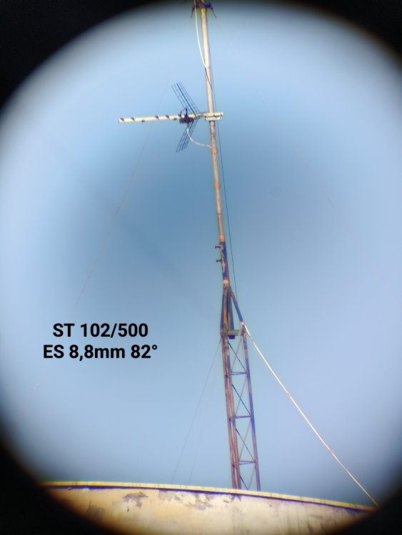

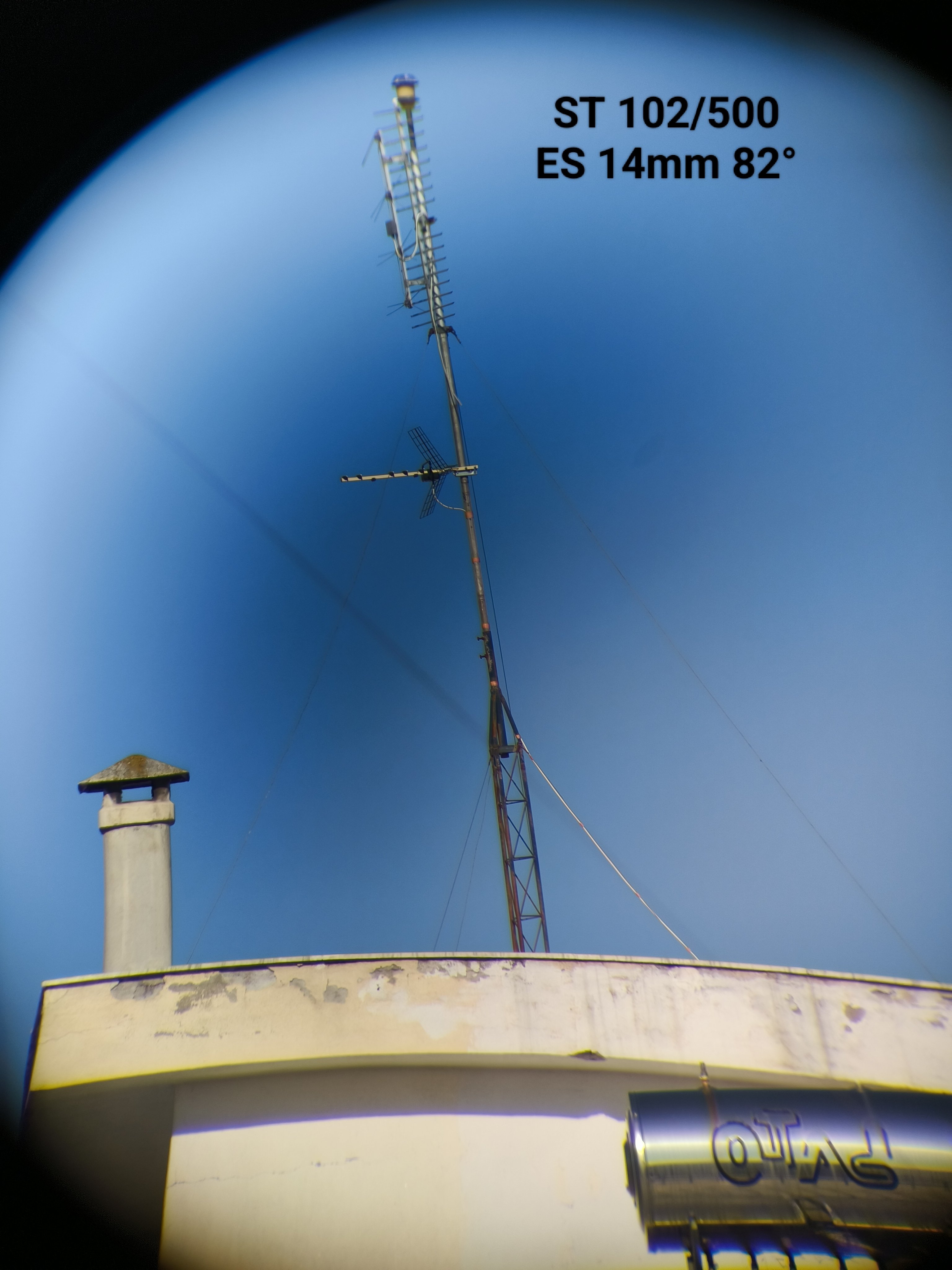

fotodektis Δημοσιεύτηκε Νοέμβριος 22, 2025 Δημοσιεύτηκε Νοέμβριος 22, 2025 (επεξεργάστηκε) On 22/11/2025 at 3:29 ΜΜ, vagkaf said: Καλησπέρα Κώστα! Είναι ίδιο το πεδίο όμως έχουνε διαφορά στη μεγέθυνση και κατ επέκταση στην αντίθεση λόγω πιο σκούρου φόντου καθώς και μικρότερης κόρης εξόδου. Στα σφαιρώτα σμήνη η μεγέθυνση παίζει καθοριστικό ρόλο ως προς τη "διάσπαση" τους. Καλησπέρα Βαγγέλη! Οι διαφορές στην μεγέθυνση και στην κόρη εξόδου μεταξύ αυτών των φακών είναι αρκετά μικρές,ώστε να παίξουν καθοριστικό ρόλο στον διαχωρισμό των άστρων σε αυτά τα αντικείμενα. Ο 8.8 έχει σχεδόν την ίδια μεγέθυνση με τον 9,ενώ ο 11 δίνει το ίδιο πραγματικό οπτικό πεδίο. Μεγαλύτερο ρόλο θα παίξει η ποιότητα των οπτικών που έχουν οι φακοί. Ωστόσο ο 9mm,100o συνδυάζοντας μεγέθυνση και οπτικό πεδίο,μπορεί ίσως να εντυπωσιάσει περισσότερο σε κάποια αντικείμενα. Αναμένεται όμως να έχει κατώτερη οπτική απόδοση στα άκρα,σε σχέση με τους ES 8.8,82o και ES 11mm,82o. Οι φακοί ES 8.8mm,11mm που ήδη έχει ο Πρόδρομος,είναι πολύ καλοί και με δεδομένο ότι θα δώσει και ένα σεβαστό ποσό για την απόκτηση ενός 100ο,πιστεύω οτι είναι ίσως άσκοπη σπατάλη στην εστιακή των 9mm. Καλύτερα να επενδύσει σε ευρυγώνιο φακό μεγαλύτερης εστιακής,πάνω απο 12mm με πεδίο 92ο-100ο,ώστε να καλύψει και άλλα ενδιαφέροντα αντικείμενα,π.χ ανοιχτά αστρικά σμήνη μη εκτεταμένα που μοιάζουν με σφαιρωτά όπως το Μ67 κλπ. Η ''διάσπαση'' και η ανάδειξη δομών των αντικειμένων απαιτεί φακούς με πολύ οξύτητα και κοντράστ,πολύ καλή διαύγεια και seeing και όσο μεγαλύτερη φωτεινότητα και κοντράστ των στόχων. Φυσικά θα ήταν πολύ χρήσιμη και η γνώμη όσων έχουν δοκιμάσει στην πράξη και με μεγάλη προσοχή και επιμέλεια (και να μην γράφουν απλώς εντυπώσεις),τις διαφορές στην οπτική ποιότητα μεταξύ των: ES 8.8mm,82o APM 9mm,100o ES 11mm,82o Πιστεύω οτι η καλύτερη λύση για διαχωρισμό και ανάδειξη δομών είναι φακοί με λιγότερα στοιχεία,έστω και αν δίνουν αρκετά μικρότερο πεδίο,όπως ποιοτικοί plossl. Προσωπικά αυτή την επιλογή έχω δεί να έχει αποτέλεσμα. Δεν είναι απαραίτητο σε ένα σφαιρωτό σμήνος και γενικά μη εκτεταμένο αντικείμενο,να το βλέπουμε ολόκληρο και ταυτόχρονα να απαιτούμε και τον καλύτερο διαχωρισμό των άστρων του και γενικά την καλύτερη ανάδειξη της δομής του. Κάνουμε μια περιήγηση στο εσωτερικό τέτοιων δομών και σαρώνουμε ολόκληρη την επιφάνειά τους με οξύτερους φακούς,έστω μικρότερου πεδίου που τους χρησιμοποιούμε και για παρατήρηση αμυδρών DSO,αλλά και για πλανητική. Τα περισσότερα σφαιρωτά είναι πολύ μικρά για φακό 9mm,100o! Το επεξεργάστηκε Νοέμβριος 26, 2025 ο fotodektis 1 "Δεν γνωρίζεις τίποτα,μέχρι να εξασκηθείς σε αυτό" Richard P.Feynman"Πάσα επιστήμη χωριζομένη αρετής,πανουργία,ού σοφία φαίνεται" Πλάτων Αλήθεια <=> Αγάπη[Ταπεινότητα[Δικαιοσύνη]]

fotodektis Δημοσιεύτηκε Νοέμβριος 23, 2025 Δημοσιεύτηκε Νοέμβριος 23, 2025 (επεξεργάστηκε) On 22/11/2025 at 10:32 ΜΜ, τσιαγκας προδρομος said: Πιστεύω πως οι 100° έστω και με παίξιμο του ματιού θα δώσουν αυτο το κάτι παραπάνω Οι ES 8.8mm και11mm,82o που έχεις σου δίνουν σχεδόν αυτό που ζητάς: ίδιο πεδίο με τον 9mm,100o και μικρές διαφορές στη μεγέθυνση και κόρη εξόδου. Τί παραπάνω ζητάς? Ίσως τον εντυπωσιασμό που πιθανώς θα δώσει ο 9,συνδυάζοντας το πεδίο και την μεγέθυνση των ES σε έναν φακό. Με τον 100ο δεν θα έχεις άμεση πρόσληψη του πεδίου και πιθανώς θα έχει μεγαλύτερα οπτικά σφάλματα στα άκρα του πεδίου. Δεν αναμένεται να έχει καλύτερη οξύτητα απο τους 8.8 και 11,μάλλον το αντίθετο! Πιστεύω οτι έχεις κολλήσει απλώς στην επιθυμία της αγοράς νέου φακού,δεν μπορώ να το κατανοήσω αλλιώς,εκτός απο τον εντυπωσιασμό. Δεν σε ενδιαφέρουν και άλλα αντικείμενα πιο εκτεταμένα απο τα σφαιρωτά? Αν θέλεις καλύτερο διαχωρισμό των άστρων σε σφαιρωτά,καλύτερα να επενδύσεις σε καλούς plossl. Το επεξεργάστηκε Νοέμβριος 26, 2025 ο fotodektis "Δεν γνωρίζεις τίποτα,μέχρι να εξασκηθείς σε αυτό" Richard P.Feynman"Πάσα επιστήμη χωριζομένη αρετής,πανουργία,ού σοφία φαίνεται" Πλάτων Αλήθεια <=> Αγάπη[Ταπεινότητα[Δικαιοσύνη]]
fotodektis Δημοσιεύτηκε Νοέμβριος 23, 2025 Δημοσιεύτηκε Νοέμβριος 23, 2025 Όπως είπα και πιο πάνω τα περισσότερα σφαιρωτά είναι περιορισμένης έκτασης και σε υπερκαλύπτει ο 8.8mm. Οι 9mm,100o και 11mm,82o έχουν υπερβολικά μεγάλο πεδίο για αυτά. Για κάποια περισσότερο εκτεταμένα σφαιρωτά σε υπερκαλύπτει ο 11mm. Αν θέλεις σώνει και καλά να πάρεις καινούργιο φακό,έχεις επιλογές για καλύτερο διαχωρισμό των άστρων,όπως ο Pentax 7mm,ή κάποιους καλούς plossl για να έχεις ευελιξία στις μεγεθύνσεις. Δεν χρειάζεται να βλέπεις ολόκληρη την έκταση του αντικειμένου και να έχεις τον καλύτερο διαχωρισμό άστρων ταυτόχρονα. Και για πιο εκτεταμένα απο σφαιρικά σμήνη,πάρε ευρυγώνιο 92ο-100ο πάνω απο 12mm. "Δεν γνωρίζεις τίποτα,μέχρι να εξασκηθείς σε αυτό" Richard P.Feynman"Πάσα επιστήμη χωριζομένη αρετής,πανουργία,ού σοφία φαίνεται" Πλάτων Αλήθεια <=> Αγάπη[Ταπεινότητα[Δικαιοσύνη]]

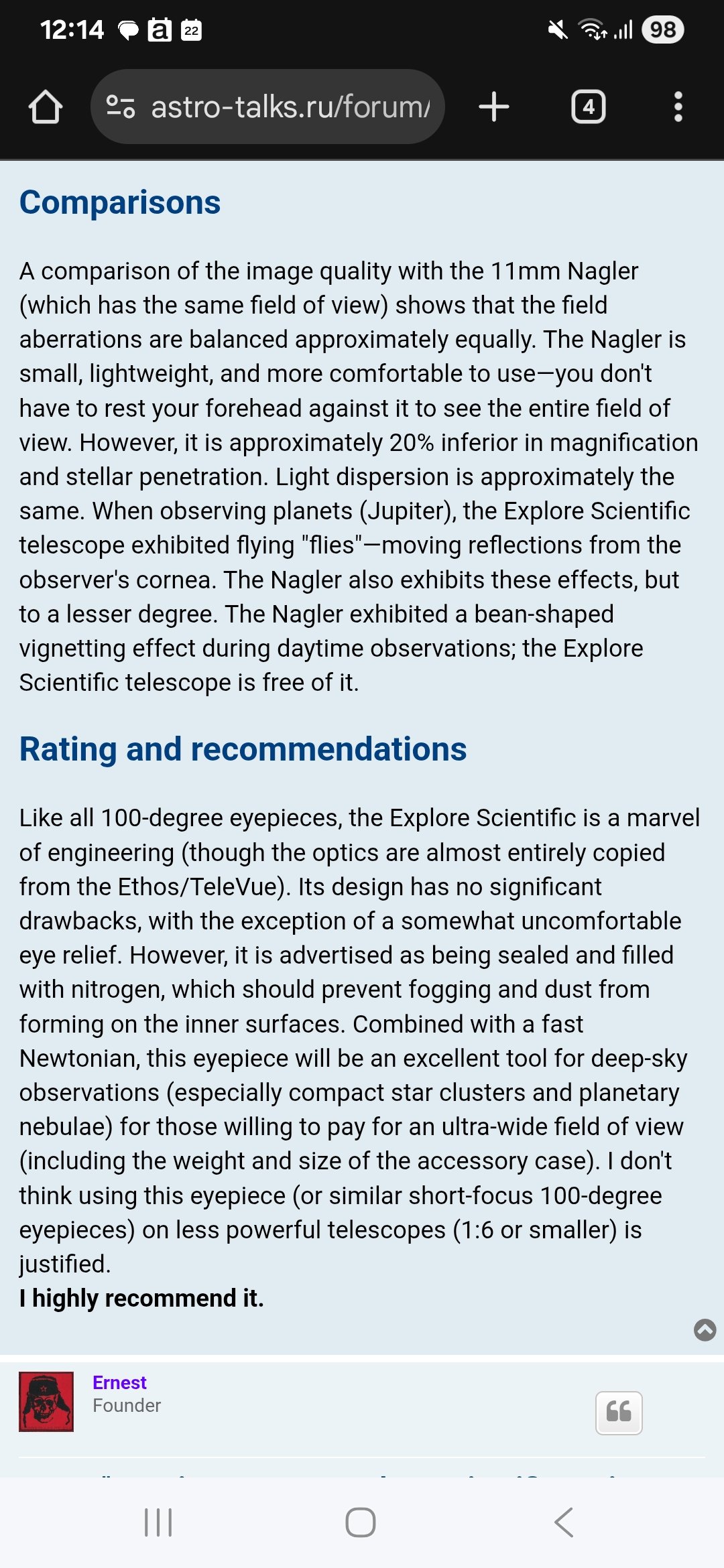

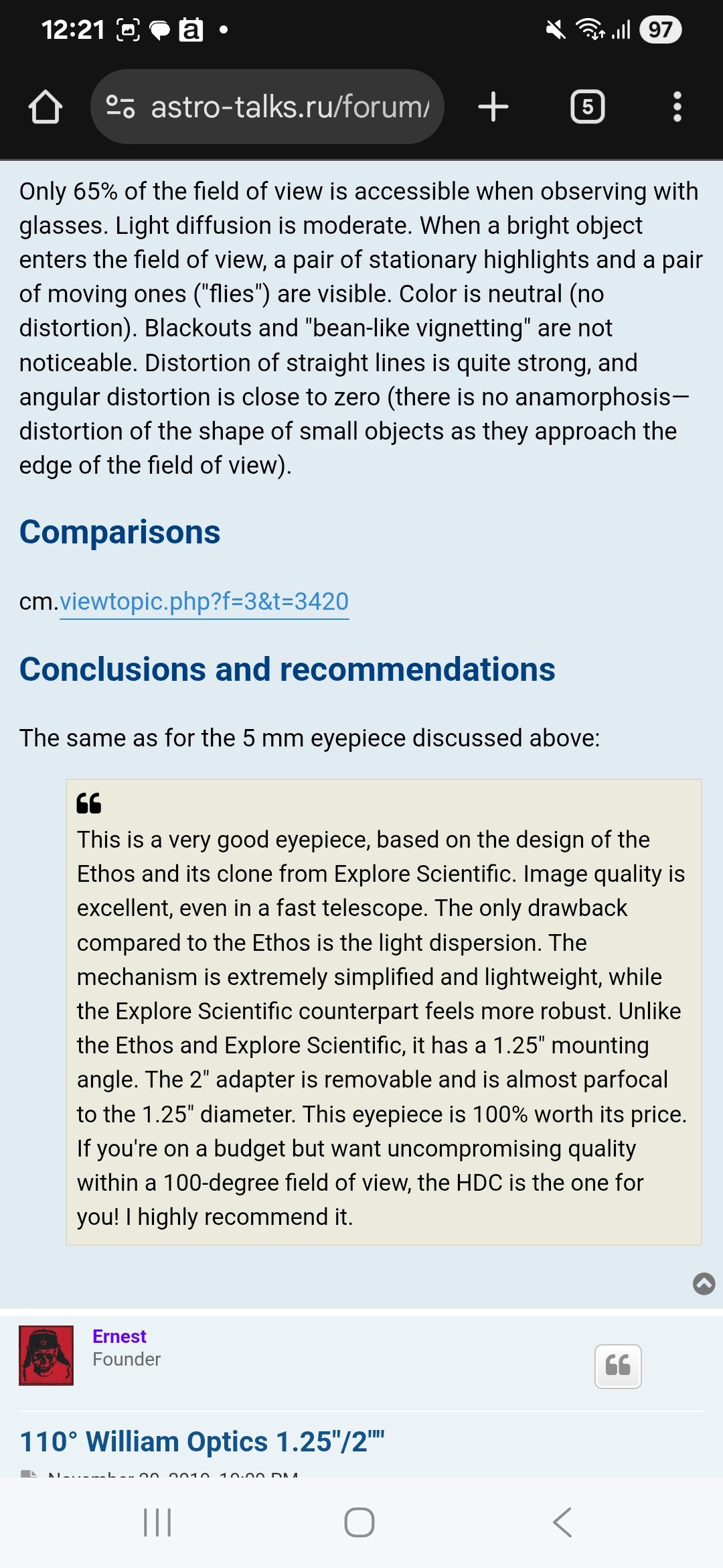

vagkaf Δημοσιεύτηκε Νοέμβριος 23, 2025 Δημοσιεύτηκε Νοέμβριος 23, 2025 (επεξεργάστηκε) Από το ρωσικό φόρουμ αξιολόγησης και σύγκρισης προσοφθαλμίων για τον ES 9mm 100° Και για τον APM 9mm 100° Το επεξεργάστηκε Νοέμβριος 23, 2025 ο vagkaf

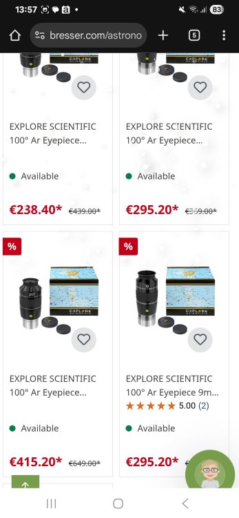

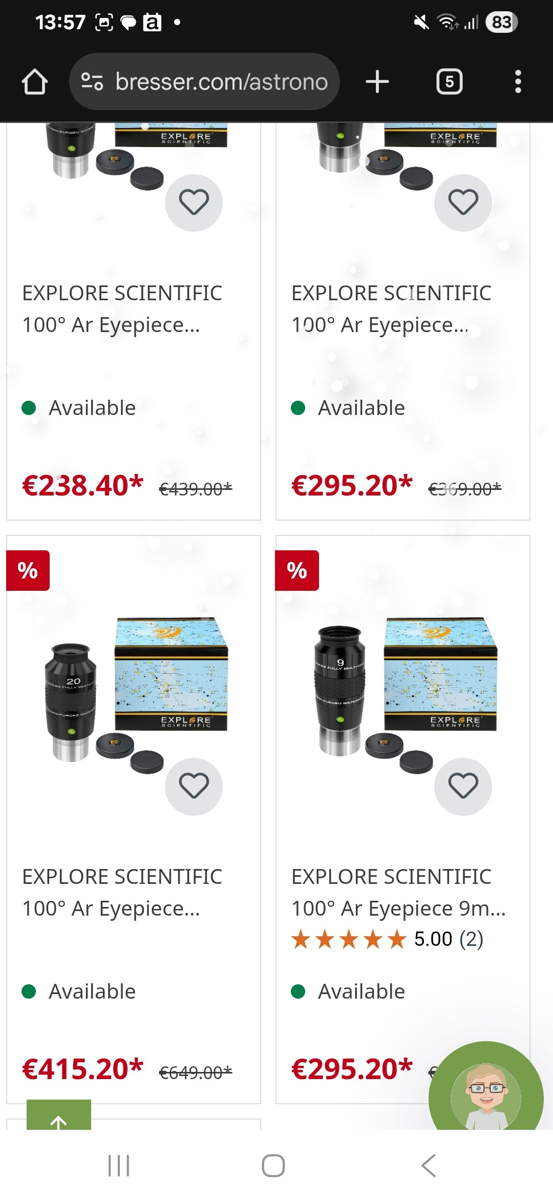

vagkaf Δημοσιεύτηκε Νοέμβριος 23, 2025 Δημοσιεύτηκε Νοέμβριος 23, 2025 Αυτό δεν έχει ξαναγίνει 238 ευρώ ο 14mm 100° !!! Και εγώ νόμιζα ήταν ευκαιρία τα 298 ευρώ το καλοκαίρι. Στους 92° δεν εχει καλή προσφορά (τους έχει δώσει και λιγότερο στα 390), όπως και τον 30mm 82 (έχει πέσει μέχρι και 260). Έχει όμως άλλες καλές στα 82αρια. 1

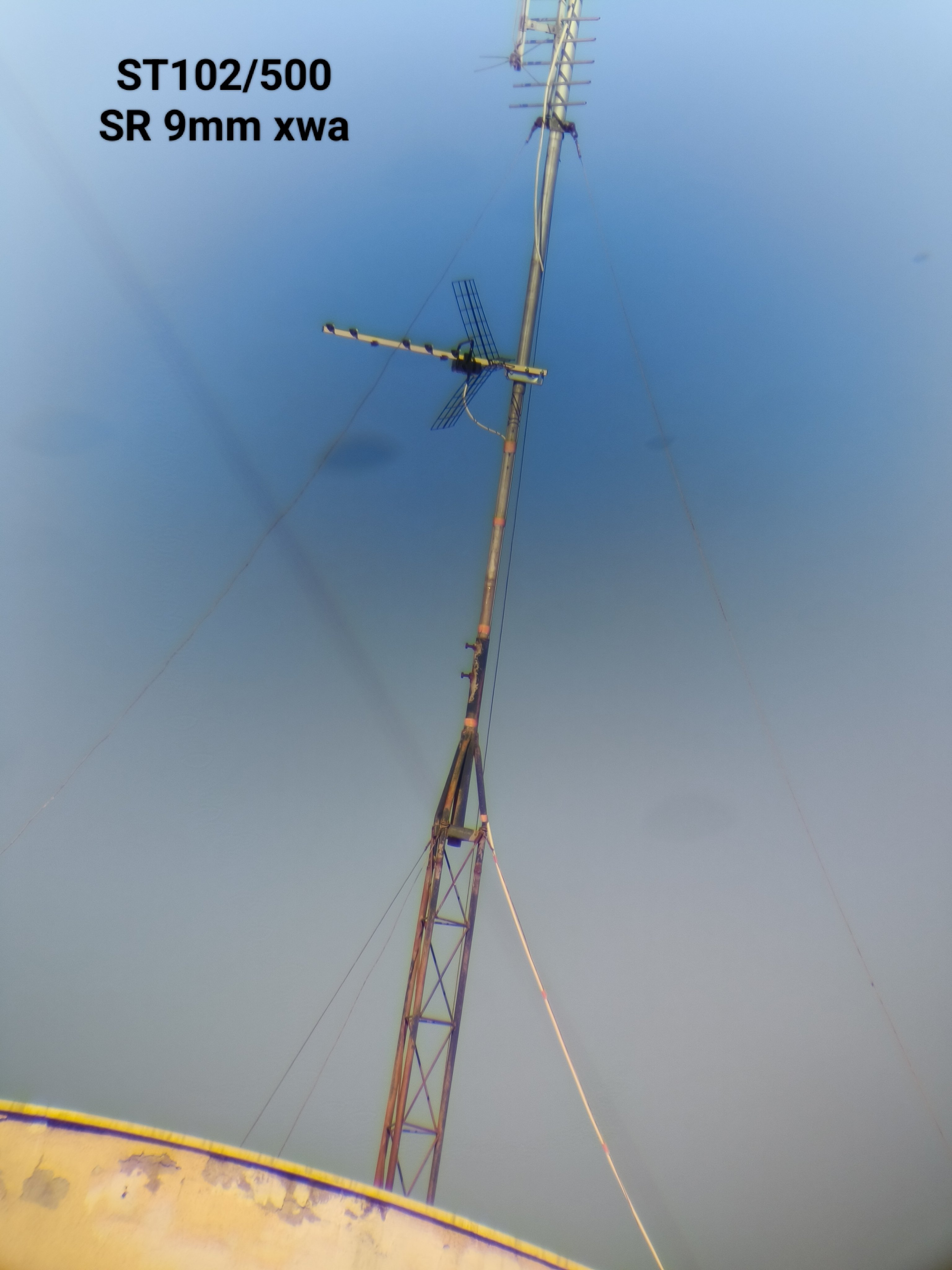

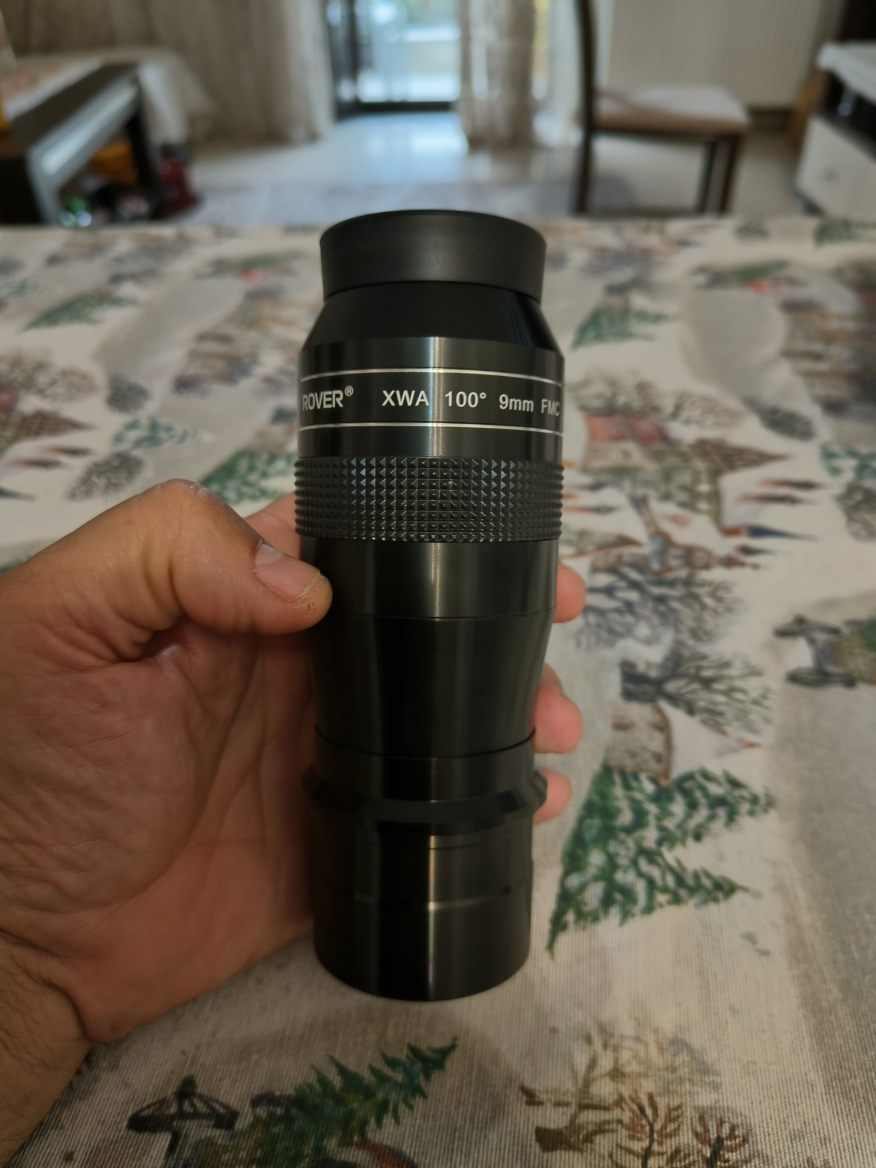

τσιαγκας προδρομος Δημοσιεύτηκε Δεκέμβριος 12, 2025 Συγγραφέας Δημοσιεύτηκε Δεκέμβριος 12, 2025 (επεξεργάστηκε) On 3/12/2025 at 12:29 ΠΜ, fotodektis said: Πιθανόν ο 9mm,100o να μεταφέρει μια διαφορετική αίσθηση σε σχέση με τον 8,8 και τον 11mm. Για την διαφορά της αίσθησης,προσωπικά δεν μπορώ να πω πώς θα είναι αυτή η immersive αίσθηση,δεν έχω παρατηρήσει με φακούς 92ο-100ο,παρά μόνο μέχρι 82ο Κωνσταντίνε τελικά μόνο με δοκιμές μπορούμε να έχουμε ασφαλή συμπεράσματα , και ξεκίνησα την δοκιμή εμπειρίας με το 9mm xwa 100° που σκεφτόμουν αρχικά . Εχθές το παρέλαβα και την νύχτα που το δοκίμασα λιγο με το 102/500 από το μπαλκόνι δείχνει να έχει καλή απόδοση στα άκρα σε αστέρια δηλαδή δεν τα παραμορφώνει και αν συμβαίνει λίγο δεν γίνεται αντιληπτό . Το πεδίο του όμως είναι αυτό που κάνει την διαφορά , μεγαλύτερο από του 82°. Με την πρώτη ματιά λαμβάνεις μεγαλύτερο πεδίο από τον 82° και αν κουνήσεις το μάτι μέσα στον φακό σε διάφορες κατευθύνσεις βλέπεις όλα τα υπόλοιπα . Είναι μια εμπειρια περίπου κάτι σαν να κοιτάς μέσα από θολωτό παράθυρο σαν καμπίνα μονοθεσίου ελικόπτερου κοιτάς ότι κοιτάς ευθεία αλλά αν στρέψεις το βλέμμα άλλου κοιτάς και άλλα πράγματα . Σχετικά με τα προσοφθάλμια es 8,8 & es11 που αναφέρεις, σήμερα το πρωί είχα λίγο χρόνο και τράβηξα με το κινητό ενδεικτικά κάποιες ημερήσιες φωτό με το με το 102/500 όχι ποιοτικές όμως ίσως έτσι να μπορέσω να μεταφέρω μέρος της εμπειρίας με το παράδειγμα που αναφέρω παρακάτω . Ο φακός του κινητού μου με το Sky Rover 9mm xwa100° δεν μπορεί να μεταφέρει άμεσα όλη την πληροφορία που προσφέρει το προσοφθάλμιο και λαμβάνεις με το μάτι είτε με την πρώτη ματιά είτε με το βλέμμα στην Περιφέρεια , το κινητό στην φωτογραφία τραβάει μέρος της εικόνας χωρίς να εντοπίζει το field stop του προσοφθαλμιου όπως γίνεται με την φωτό του 8,8mm 82° . Με τα μάτια με την πρώτη ματιά κοιτώντας στο κέντρο του 9xwa λαμβάνεις στο πεδίο εικόνα όπως ότι φαίνεται στην φωτό με το es 11mm 82°(λίγο λιγότερο ) , μετά κοιτώντας δεξιά αριστερά πάνω κάτω μέσα στον φακό λαμβάνεις πληροφορίες πεδίου ότι φαίνεται σχεδόν στην φωτογραφία με το ES14mm 82° (ελαφρός ελάχιστα λιγότερο ) , όταν κοιτάς όμως γύρο γύρο χάνεις την εστίαση στο κέντρο από το κεντρικό θέμα αφού εστιάζει το βλέμμα σου αλλού . Όλα αυτά όμως με την μεγένθυση που φαίνεται στην φωτογραφία του SR 9 xwa 100° .... Εν κατακλείδι Αναφορικά με τους ES 82° εχεις την μεγένθυση του es 8,8 άμεσα προσβαλλόμενο το πεδιο του es 11 και γύρο γύρο το πεδίο περιπου του es 14 όταν κοιτάξεις δεξιά αριστερά . Σαν κατασκευή είναι ποιοτική είναι ελαφρύ για το μέγεθος του 510γρ μαζί με τον ανταπτορα του 2" (το SR UFF 30mm είναι βαρύτερο ) μειονέκτημα είναι όμως το σχετικα μικρό eye relief που θέλει εξοικείωση ( με γυαλιά δισκολα να δεις όλο το πεδίο ) αν και παρουσιάζετε από την sky rover ως eye relief 15 mm ο κατασκευαστής του αναφέρει όλα τα άλλα oem brand name με eye relief 12 με 13 mm και μάλλον είναι κάπου εκεί .. Από θέμα εμπειρίας ναι ειναι κατι διαφορετικό . Τους επόμενους μήνες με καλύτερο καιρό και θερμοκρασία θα έχω χρόνο να το επεξεργαστώ περισσότερο και με τα δύο τηλεσκόπια . Μετά την αγορά του 10" θα δοκιμάσω και κάποιο γύρο από το 13mm (ίσως και το ES 92° 12mm παρά το βάρος του ) Το επεξεργάστηκε Δεκέμβριος 12, 2025 ο τσιαγκας προδρομος Καθαρούς ουρανούς
fotodektis Δημοσιεύτηκε Δεκέμβριος 12, 2025 Δημοσιεύτηκε Δεκέμβριος 12, 2025 (επεξεργάστηκε) Πρόδρομε καλημέρα! Καλορίζικος ο SKY ROVER XWA,9mm,100o που πήρες τελικά! Εύχομαι να ανταποκριθεί στις προσδοκίες σου σχετικά με την ιδιαίτερη immersive εμπειρία που ζητούσες από τον φακό και να τον χαρείς! Για την απόδοση του φακού,ιδιαίτερα στα άκρα,θα χρειαστεί να διαθέσεις αρκετό χρόνο και πολλές προσεκτικές παρατηρήσεις,ώστε να συγκρίνεις τις διαφορές σε σχέση με τους ES που έχεις. Είναι απαραίτητο να δεις με τις ίδιες ακριβώς ατμοσφαιρικές συνθήκες,εναλλάσσοντας τους φακούς διαρκώς,τα ίδια εκτεταμένα αντικείμενα δηλαδή αστρικά πεδία που να καταλαμβάνουν όλο το πεδίο των φακών. Συνήθως οι οπτικές διαφορές εντοπίζονται στα άκρα των οπτικών πεδίων. 10 hours ago, τσιαγκας προδρομος said: Εχθές το παρέλαβα και την νύχτα που το δοκίμασα λιγο με το 102/500 από το μπαλκόνι δείχνει να έχει καλή απόδοση στα άκρα σε αστέρια δηλαδή δεν τα παραμορφώνει και αν συμβαίνει λίγο δεν γίνεται αντιληπτό . Μου κάνει εντύπωση που δεν βλέπεις αισθητό θόλωμα,παραμορφώσεις,αστιγματισμό,χρωματική εκτροπή στα άκρα του πεδίου ενός τόσο πολύ ευρυγώνιου φακού... Πόσο τον αγόρασες; Αν δεν μπορείς να τραβήξεις φωτογραφίες αστρικών πεδίων,στις επίγειες φωτογραφίες θα πρέπει τα αντικείμενα να είναι αρκετά,ώστε να καταλαμβάνουν ολόκληρο το οπτικό πεδίο των φακών. Όλο το σύστημα (τηλεσκόπιο-φακοί-κινητό όχι στο χέρι) να στηρίζεται πολύ καλά,ανεπηρέαστο από τον αέρα,ενώ ένα κεντρικό αντικείμενο του θέματος που τραβάς,να είναι πάντα το ίδιο στο κέντρο όλων των φακών,με τα υπόλοιπα να γεμίζουν ολόκληρο το οπτικό πεδίο. Αλλιώς δεν μπορεί να σχηματιστεί μια σαφής και αξιόπιστη εντύπωση. Το επεξεργάστηκε Δεκέμβριος 12, 2025 ο fotodektis 1 "Δεν γνωρίζεις τίποτα,μέχρι να εξασκηθείς σε αυτό" Richard P.Feynman"Πάσα επιστήμη χωριζομένη αρετής,πανουργία,ού σοφία φαίνεται" Πλάτων Αλήθεια <=> Αγάπη[Ταπεινότητα[Δικαιοσύνη]]

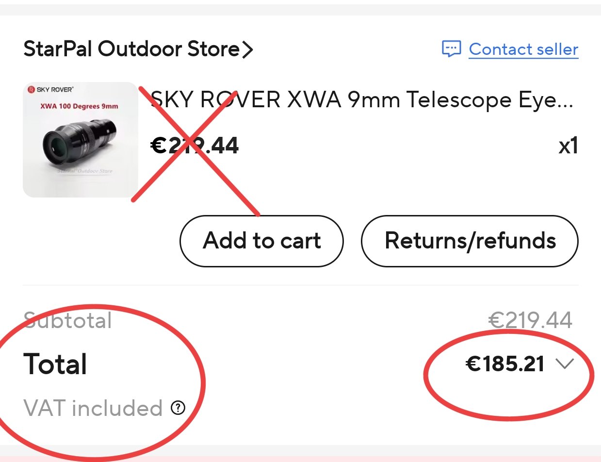

τσιαγκας προδρομος Δημοσιεύτηκε Δεκέμβριος 13, 2025 Συγγραφέας Δημοσιεύτηκε Δεκέμβριος 13, 2025 5 hours ago, fotodektis said: Πόσο τον αγόρασες 185€ μαζί με τα μεταφορικά 1 Καθαρούς ουρανούς
τσιαγκας προδρομος Δημοσιεύτηκε Δεκέμβριος 13, 2025 Συγγραφέας Δημοσιεύτηκε Δεκέμβριος 13, 2025 (επεξεργάστηκε) 18 hours ago, fotodektis said: Πρόδρομε καλημέρα! Καλορίζικος ο SKY ROVER XWA,9mm,100o που πήρες τελικά! Εύχομαι να ανταποκριθεί στις προσδοκίες σου σχετικά με την ιδιαίτερη immersive εμπειρία που ζητούσες από τον φακό και να τον χαρείς! Για την απόδοση του φακού,ιδιαίτερα στα άκρα,θα χρειαστεί να διαθέσεις αρκετό χρόνο και πολλές προσεκτικές παρατηρήσεις,ώστε να συγκρίνεις τις διαφορές σε σχέση με τους ES που έχεις. Είναι απαραίτητο να δεις με τις ίδιες ακριβώς ατμοσφαιρικές συνθήκες,εναλλάσσοντας τους φακούς διαρκώς,τα ίδια εκτεταμένα αντικείμενα δηλαδή αστρικά πεδία που να καταλαμβάνουν όλο το πεδίο των φακών. Συνήθως οι οπτικές διαφορές εντοπίζονται στα άκρα των οπτικών πεδίων. On 12/12/2025 at 2:51 ΜΜ, τσιαγκας προδρομος said: Εχθές το παρέλαβα και την νύχτα που το δοκίμασα λιγο με το 102/500 από το μπαλκόνι δείχνει να έχει καλή απόδοση στα άκρα σε αστέρια δηλαδή δεν τα παραμορφώνει και αν συμβαίνει λίγο δεν γίνεται αντιληπτό . Μου κάνει εντύπωση που δεν βλέπεις αισθητό θόλωμα,παραμορφώσεις,αστιγματισμό,χρωματική εκτροπή στα άκρα του πεδίου ενός τόσο πολύ ευρυγώνιου φακού... Πόσο τον αγόρασες; Αν δεν μπορείς να τραβήξεις φωτογραφίες αστρικών πεδίων,στις επίγειες φωτογραφίες θα πρέπει τα αντικείμενα να είναι αρκετά,ώστε να καταλαμβάνουν ολόκληρο το οπτικό πεδίο των φακών. Όλο το σύστημα (τηλεσκόπιο-φακοί-κινητό όχι στο χέρι) να στηρίζεται πολύ καλά,ανεπηρέαστο από τον αέρα,ενώ ένα κεντρικό αντικείμενο του θέματος που τραβάς,να είναι πάντα το ίδιο στο κέντρο όλων των φακών,με τα υπόλοιπα να γεμίζουν ολόκληρο το οπτικό πεδίο. Σε ευχαριστώ Κωνσταντίνε , σίγουρα θα τον επεξεργαστώ όσο μπορώ μα οι γνώσεις μου πάνω σε ελέγχους προσοφθάλμιων φακών είναι είναι όπως και τα Αγγλικά μου ( κάκιστες 😁 ) οπότε μόνο έντονες και βασικές διαφορές θα μπορέσω να αντιληφθώ . Σε ρωσικό φόρουμ κάποιος χρήστης ernest δείχνει να έχει γνώσεις και να εξετάζει αρκετα προσοφθάλμια και να εκφέρει την γνώμη του . Στο παρακάτω σύνδεσμο https://astro-talks.ru/forum/viewtopic.php?p=108513&hilit=Sky+Rover+9mm+XWA#p108513 παρουσιάζει αρκετά από τα προσοφθάλμια sky rover xwa και αναφέρει τα σφάλματα που παρουσιάζουν καθώς και εκφέρει άποψη για την σύγκριση με άλλα του είδους Έχουν ενδιαφέρον και οι 6 σελίδες του νήματος Απλά χρειάζεστε να επιλεχθεί η μετάφραση του google . Το επεξεργάστηκε Δεκέμβριος 13, 2025 ο τσιαγκας προδρομος Καθαρούς ουρανούς
fotodektis Δημοσιεύτηκε Δεκέμβριος 14, 2025 Δημοσιεύτηκε Δεκέμβριος 14, 2025 6 hours ago, τσιαγκας προδρομος said: Σε ευχαριστώ Κωνσταντίνε , σίγουρα θα τον επεξεργαστώ όσο μπορώ μα οι γνώσεις μου πάνω σε ελέγχους προσοφθάλμιων φακών είναι είναι όπως και τα Αγγλικά μου ( κάκιστες 😁 ) οπότε μόνο έντονες και βασικές διαφορές θα μπορέσω να αντιληφθώ . Σε ρωσικό φόρουμ κάποιος χρήστης ernest δείχνει να έχει γνώσεις και να εξετάζει αρκετα προσοφθάλμια και να εκφέρει την γνώμη του . Στο παρακάτω σύνδεσμο https://astro-talks.ru/forum/viewtopic.php?p=108513&hilit=Sky+Rover+9mm+XWA#p108513 παρουσιάζει αρκετά από τα προσοφθάλμια sky rover xwa και αναφέρει τα σφάλματα που παρουσιάζουν καθώς και εκφέρει άποψη για την σύγκριση με άλλα του είδους Έχουν ενδιαφέρον και οι 6 σελίδες του νήματος Απλά χρειάζεστε να επιλεχθεί η μετάφραση του google . Ένας καλύτερος μεταφραστής είναι ο DeepL Translate: https://play.google.com/store/apps/details?id=com.deepl.mobiletranslator Επίσης ακόμα καλύτερος είναι της Α.Ι (ChatGPT),διατίθεται κάθε φορά για μικρό χρονικό διάστημα αν δεν έχεις συνδρομή.Θα πρέπει να περιμένεις να ανοίξει ξανά μετά από πολλές ώρες η διαθεσιμότητα. Σιγά-σιγά με αρκετό διάβασμα,προσεκτικές και επαναλαμβανόμενες παρατηρήσεις-μετρήσεις με το μάτι,μπορείς να μάθεις να κάνεις αξιολογήσεις στα βασικά χαρακτηριστικά των φακών. 1 "Δεν γνωρίζεις τίποτα,μέχρι να εξασκηθείς σε αυτό" Richard P.Feynman"Πάσα επιστήμη χωριζομένη αρετής,πανουργία,ού σοφία φαίνεται" Πλάτων Αλήθεια <=> Αγάπη[Ταπεινότητα[Δικαιοσύνη]]

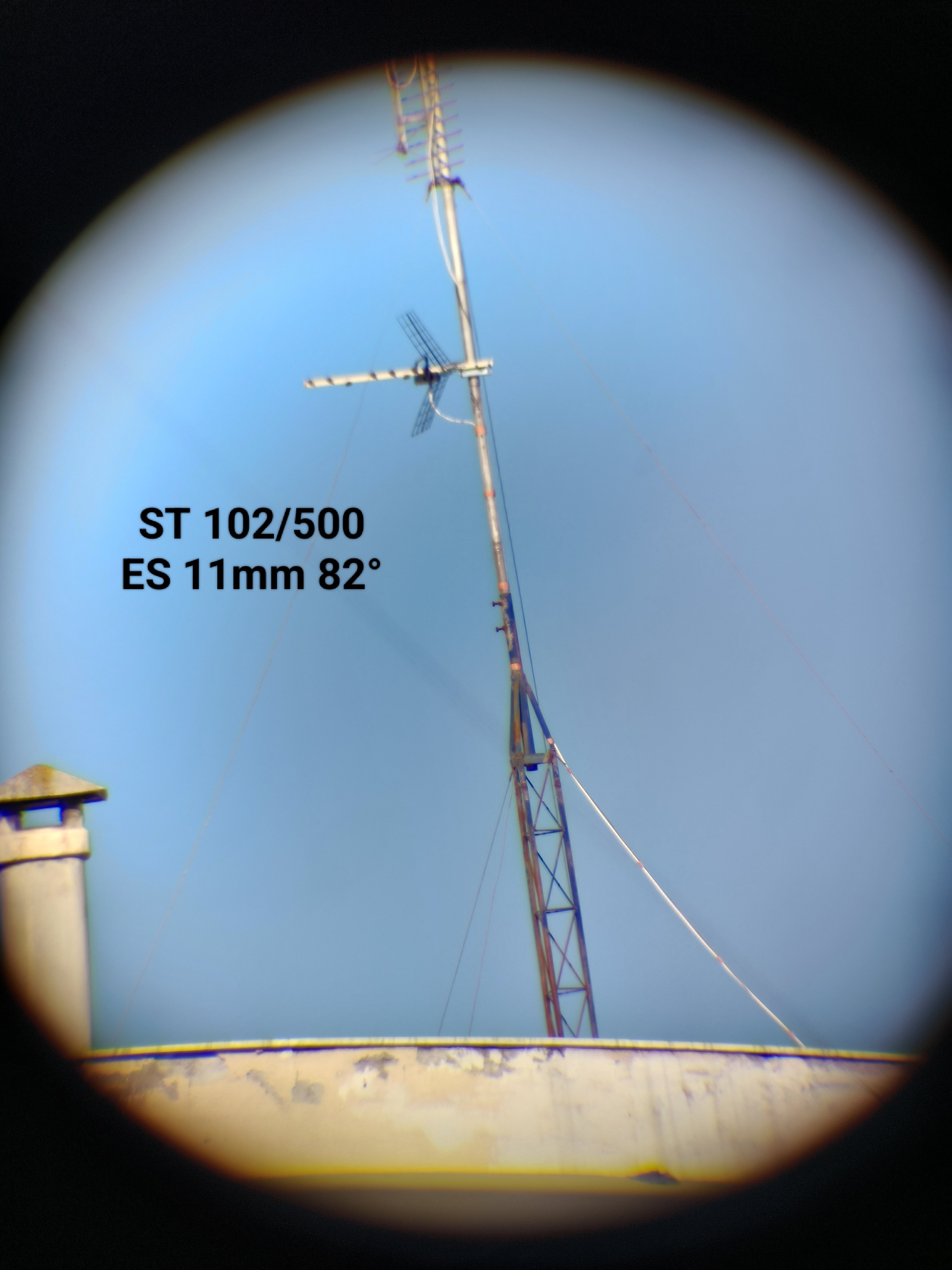

τσιαγκας προδρομος Δημοσιεύτηκε 6 ώρες πριν Συγγραφέας Δημοσιεύτηκε 6 ώρες πριν (επεξεργάστηκε) On 13/12/2025 at 1:04 ΠΜ, fotodektis said: Είναι απαραίτητο να δεις με τις ίδιες ακριβώς ατμοσφαιρικές συνθήκες,εναλλάσσοντας τους φακούς διαρκώς,τα ίδια εκτεταμένα αντικείμενα δηλαδή αστρικά πεδία που να καταλαμβάνουν όλο το πεδίο των φακών. έχω κάνει κάποιες δοκιμές ως τώρα οχι πολλές όμως (από τον Μάιο θα είναι ποιο εντατικές ) εναλλάσσοντας τους es 8,8 & 11 82° με το xwa 9mm μπορώ να πω πως η γενική απόδοση του είναι μάλλον καλύτερη έχει πολύ καλή ευκρίνεια στον άξονα , φυσικά στις άκρες του πεδίου όμως αρχίζει να χανει λίγο, η τοποθέτηση του ματιού παρά το κοντό eye relief 13mm είναι ποιο εύκολη στο να διατηρήσει το μάτι στην σωστή θεση χωρίς να χάνει την κόρη εξόδου και να έχεις black outs ποιο εύκολη και ξεκούραστη τοποθέτηση στο μάτι στα es αισθάνεσε τις βλεφαρίδες σου στο προσοφθάλμιο , στο xwa όχι .. το βάρος (550 γρ) και ο όγκος του σχεδόν το διπλό (ο όγκος πάνω από το διπλό ) από την σειρά 82° αλλά απολύτως διαχειρίσιμο προσοφθάλμιο και επιπλέον έξυπνος σχεδιασμός εργονομίας καθώς ο ανταπτορας του είναι κατασκευασμένος έτσι ώστε να μπορείς άμεσα να τον χρεισιμοποιησεις σε 2" εστιαστη και να τοποθετήσεις 2" φίλτρα σε αυτό ( κάτι που ο morpheus δεν μπορεί να κάνει ) Και τελος η εμπειρία των 100° ακόμη και όταν δεν είναι άμεσα προσβάσιμες σε ευκρίνεια με την πρώτη ματιά η Περιφερειακή όραση τις εντοπίζει αμέσως δίνοντας μια ευχάριστη εμπειρία παρατήρησης, σαφώς βλεπεις πολυ περισσότερο πεδίο με την μία οπως είπα και πριν λίγο καιρό στην πρώτη επαφή με το προσοφθάλμιο έχεις την μεγένθυση του 8,8 με το πεδίο του 11 και παραπάνω αν πλαγιάσεις το κεφάλι . Παρότι συμπαθώ παρά πολύ στην σειρά es82° μάλλον θα επιχειρήσω να δοκιμάσω και το αντίστοιχο xwa 13mm (χωρίς αυτό να σημαίνει την εκθρόνιση των 82° ) Το επεξεργάστηκε 3 ώρες πριν ο τσιαγκας προδρομος 1 Καθαρούς ουρανούς
