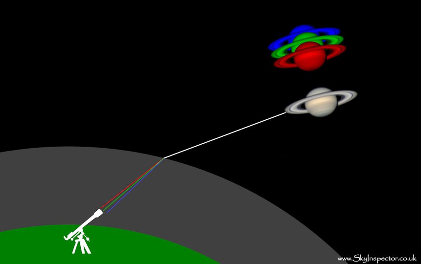

diog Δημοσιεύτηκε Αύγουστος 21 Δημοσιεύτηκε Αύγουστος 21 (επεξεργάστηκε) On 7/3/2026 at 12:49 PM, vovask said: Καλησπέρα και από εμένα. Ως νέος χρήστης με παρόμοιο τηλεσκόπιο (Bresser 102s/600mm σε Nano AZ) ήθελα να ρωτήσω πως αντιμετωπίζετε το πρόβλημα του κουνήματος. Ιδώς με τα προσοφθάλμια των 9mm σε 2x barlow παργματικά τα αντικείμενα (πχ Δίας) χορεύουν! Δε συζητάω αν βάλω την DSL κάμερα όπο το βάρος πέφτει όλο πίσω. Εκεί χρειάζεται να την στηρίζω με το χέρι για να μην κουνιέται η εικόνα, ούτε φεγγάρι με 1/250 ταχύτητα δε βγαίνει σωστά. Μήπως εννοείς οτι κουνιέται καθώς προσπαθείς να εστιάσεις; μήπως φύσαγε; Γενικά "κουνιέται" διότι με το barlow το πάς σε 130Χ μεγέθυνση, επομένως το παραμικρό πολλαπλασιάζεται 130 φορές. Ο Δίας είναι λίγο "ζόρικος" στόχος, ψάξε με ΑΙ πότε και πως είναι η καλύτερη ώρα/μέρα να τον δείς, δεν είναι τώρα, έρχεται όμως . Αποφεύγετε τα barlow γιατί ένα φτηνό μπορεί να την χαλάσει την εικόνα (κάθε barlow επιβαρύνει). Προσπάθησε να συνηθίσεις πρώτα με το 9άρι σκέτο και μετά δες αν αυτό που βλέπεις με το barlow είναι καλύτερο. Επίσης για πλανήτες, τα καλύτερα προοφθάλμια είναι τα ορθο/plössl απο 50-60° πεδίο. Και για το τηλεσκόπιο σου νομίζω θα βλέπεις καλύτερα με ενα τέτοιο κοντά στις 12mm (ο λόγος έχει να κάνει με την έξοδο κόρης, την φωτεινή στήλη που προβάλλεται στον οφθαλμό, ψάξε με ΑΙ επίσης ). Γενικά όσο λιγότερα βάζεις τόσο καλύτερα, όσο το επιτρέπουν τα οπτικά του τέλος πάντων... αυτά Και κάτι ακόμα, μήπως έχεις μεγαλώσει την απόσταση του barlow απο τον προσοφθάλμιο; τα barlow λειτουργούν σαν μεγεθυντικοί φακοί, επομένως αν ισχύει αυτό τότε σίγουρα έχεις βγεί εκτός ορίων του τηλεσκοπίου Το επεξεργάστηκε Αύγουστος 22 ο diog
fotodektis Δημοσιεύτηκε Αύγουστος 21 Δημοσιεύτηκε Αύγουστος 21 (επεξεργάστηκε) 5 hours ago, diog said: Αποφεύγετε τα barlow γιατί ένα φτηνό μπορεί να την χαλάσει την εικόνα (κάθε barlow επιβαρύνει). Γενικά όσο λιγότερα βάζεις τόσο καλύτερα, όσο το επιτρέπουν τα οπτικά του τέλος πάντων... αυτά Και κάτι ακόμα, μήπως έχεις μεγαλώσει την απόσταση του barlow απο τον προσοφθάλμιο; τα barlow λειτουργούν σαν μεγεθυντικοί φακοί, επομένως αν ισχύει αυτό τότε σίγουρα έχεις βγεί εκτός ορίων του τηλεσκοπίου Δεν ισχύει ότι κάθε barlow επιβαρύνει την εικόνα! => Αντίθετα ένας καλός barlow μπορεί να την βελτιώσει! Διότι αυξάνει την εστιακή απόσταση και άρα τον εστιακό λόγο (και όχι απλώς την μεγέθυνση),οπότε διορθώνονται κάποια οπτικά προβλήματα,όπως η χρωματική εκτροπή στα διοπτρικά,σφάλμα κόμης στα κατοπτρικά,σφαιρική εκτροπή κλπ. => Προϋπόθεση είναι να έχει καλό οπτικό γυαλί,σωστή σχεδίαση,λείανση,επιστρώσεις κλπ. Ανάλογα και ένας προσοφθάλμιος με πολλά στοιχεία,μπορεί να είναι σαφώς καλύτερος απο φθηνό φακό με λίγα στοιχεία π.χ.plossl,ο οποίος έχει κατώτερης ποιότητας γυαλί,επιστρώσεις κλπ. Υπάρχουν τέτοιοι φακοί με κακή/μέτρια οπτική ποιότητα (ιδιαίτερα αυτοί που συνοδεύουν σαν πακέτο τα καινούργια τηλεσκόπια),που είναι σαφώς κατώτερη απο φακούς με περισσότερα αλλά πιο ποιοτικά οπτικά στοιχεία! => Για να βγεί εκτός ορίων η ωφέλιμη μεγέθυνση (M) που μπορεί να δώσει ένα τηλεσκόπιο,δεν παίζει ρόλο μόνο η διάμετρος που θέτει άνω όριο στη μεγέθυνση (max M<2xδιάμετρο σε mm),αλλά και η φωτεινότητα και το κοντράστ του στόχου. => Και τον πιο καθοριστικό ρόλο τον παίζουν οι ατμοσφαιρικές συνθήκες (διαύγεια και seenig). Το επεξεργάστηκε Αύγουστος 21 ο fotodektis 1 "Δεν γνωρίζεις τίποτα,μέχρι να εξασκηθείς σε αυτό" Richard P.Feynman"Πάσα επιστήμη χωριζομένη αρετής,πανουργία,ού σοφία φαίνεται" Πλάτων Αλήθεια <=> Αγάπη[Ταπεινότητα[Δικαιοσύνη]]
