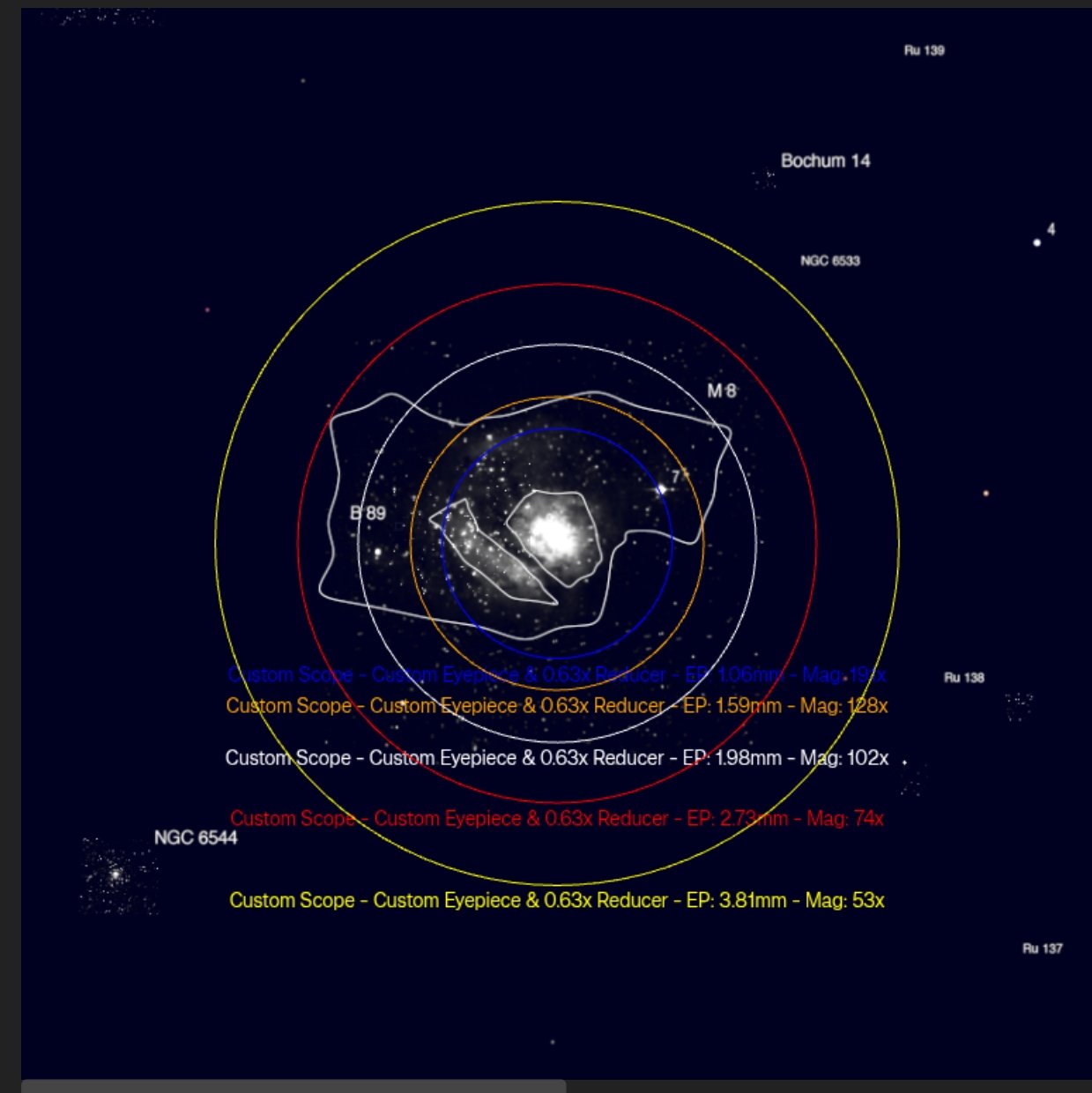

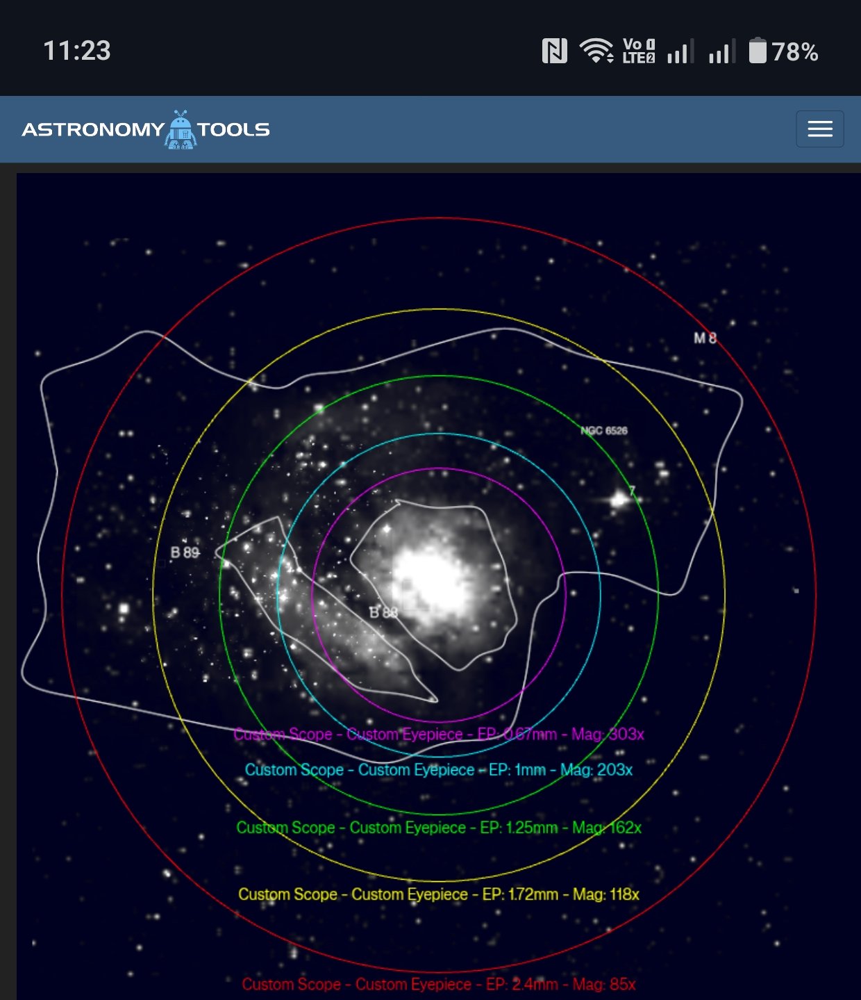

τσιαγκας προδρομος Δημοσιεύτηκε Ιούλιος 21 Δημοσιεύτηκε Ιούλιος 21 (επεξεργάστηκε) Μια πρόχειρη απεικόνιση των αποδόσεων των tfov προσοφθαλμιων σου Tv 24 Morph 17,5 Morph 12,5 Pen XW 10 Es82 6,7 Πρώτη φωτό χωρίς reducer Δεύτερη φωτό με reduser YΓ) σε περίπτωση που θεωρήσεις πως σε καλύπτει ως μόνιμη χρήση ο 0,63χ ως al around χρήση ενδέχεται να σου χρειαστεί και ένας προσοφθάλμιος 5 mm Το επεξεργάστηκε Ιούλιος 21 ο τσιαγκας προδρομος Καθαρούς ουρανούς
