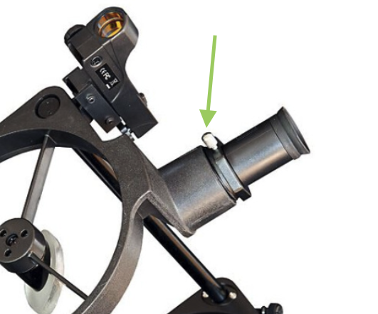

astrofilipp Δημοσιεύτηκε Ιούλιος 11 Δημοσιεύτηκε Ιούλιος 11 Για σας φίλοι παρατηρητές του ουρανού. Είμαι 12 χρονών , νέος στην αστρονομία και μόλις χθες έπιασα το πρώτο μου τηλεσκόπιο , το dobsonian heritage 150p. Όταν λοιπόν το δοκίμασα , με το προσοφθάλμιο των 25mm τα αστέρια φαινόντουσαν σαν μια φωτεινή τελεία με τον δευτερεύοντα φακό ( και τα 3 στηρίγματα του ) στην μέση. Σημαντική είναι η πληροφορία πως η Σελήνη και οι φωτεινοί πλανήτες όπως ο Κρόνος και ο Δίας δεν φαινόντουσαν ( λόγω τροχιάς η πολυκατοικιών ) Οποιαδήποτε πληροφορία/συμβουλή είναι ευπρόσδεκτη.

astrofilipp Δημοσιεύτηκε Ιούλιος 11 Συγγραφέας Δημοσιεύτηκε Ιούλιος 11 Κυριε Κώστα με λενε Φίλιππο και σας ευχαριστώ πολύ για το ενδιαφερον σας και για την απάντησή σας, Στο κινητο μου εχω το stellarium και εχω υπολογιστή με windows. Όπως είπα και παραπάνω δυστυχώς η Σελήνη και οι φωτηνώτεροι πλανήτες ήταν έξω απο το οπτικό πεδίο του τηλεσκοπίου οπότε κατέληξα να κοιτάω τον Αρκτούρο και τον Βέγα Μήπως λοιπόν να περιμένω να φανεί η Σελήνη και να ξαναδοκιμάσω? Επισης θα ηθελα να ρωτησω αν εστιάζω βιδώνοντας και ξεβιδόνοντας το εξάρτημα που κρατάει το προσοφθάλμιο
τσιαγκας προδρομος Δημοσιεύτηκε Ιούλιος 11 Δημοσιεύτηκε Ιούλιος 11 (επεξεργάστηκε) Καλός ήρθες φίλε στην κοινότητα του astrovox , Οι 6" σε συνδιασμό με τα 750mm εστιακής απόστασης είναι ικανοποιητικός συνδιασμός για αρχάριο και όχι μόνο . Να υποθεσω πως ανακάλυψες πως δουλεύει ο ελικοειδής εστιαστης του heritage (Βίδωνοντας ή ξεβιδωνοντας το επάνω τμήμα του αλλάζει και η εστιακή απόσταση και εστιάζει ανάλογα με το προσοφθάλμιο ) Ένα προσοφθάλμιο 32 mm όπως είπε και ο Κωνσταντίνος είναι μια καλή extra επιλογή για μεγαλύτερο οπτικό αστρικό πεδίο και εύρεση αντικειμένων με σάρωση , Τα προσοφθάλμια 25 & 10mm που συνοδεύουν συνήθως στο τηλεσκόπιο είναι καλά για τα πρώτα σου ταξίδια στα άστρα , ένα ακόμη προσοφθάλμιο 5 ή 6 mm ή ένας απλός barlow 2x για να σου διπλασιάσει το υπάρχον 10mm θα είναι ιδανική επιλογή για πλανήτες . ΥΓ) δεν πειράζουμε τις 3 βίδες στο δευτερεύων κάτοπτρο αλλά και ούτε τις 3 βίδες πίσω στο πρωτεύων χωρις να υπάρχει λογος ευθυγράμμισης των κατόπτρων Το επεξεργάστηκε Ιούλιος 11 ο τσιαγκας προδρομος Καθαρούς ουρανούς

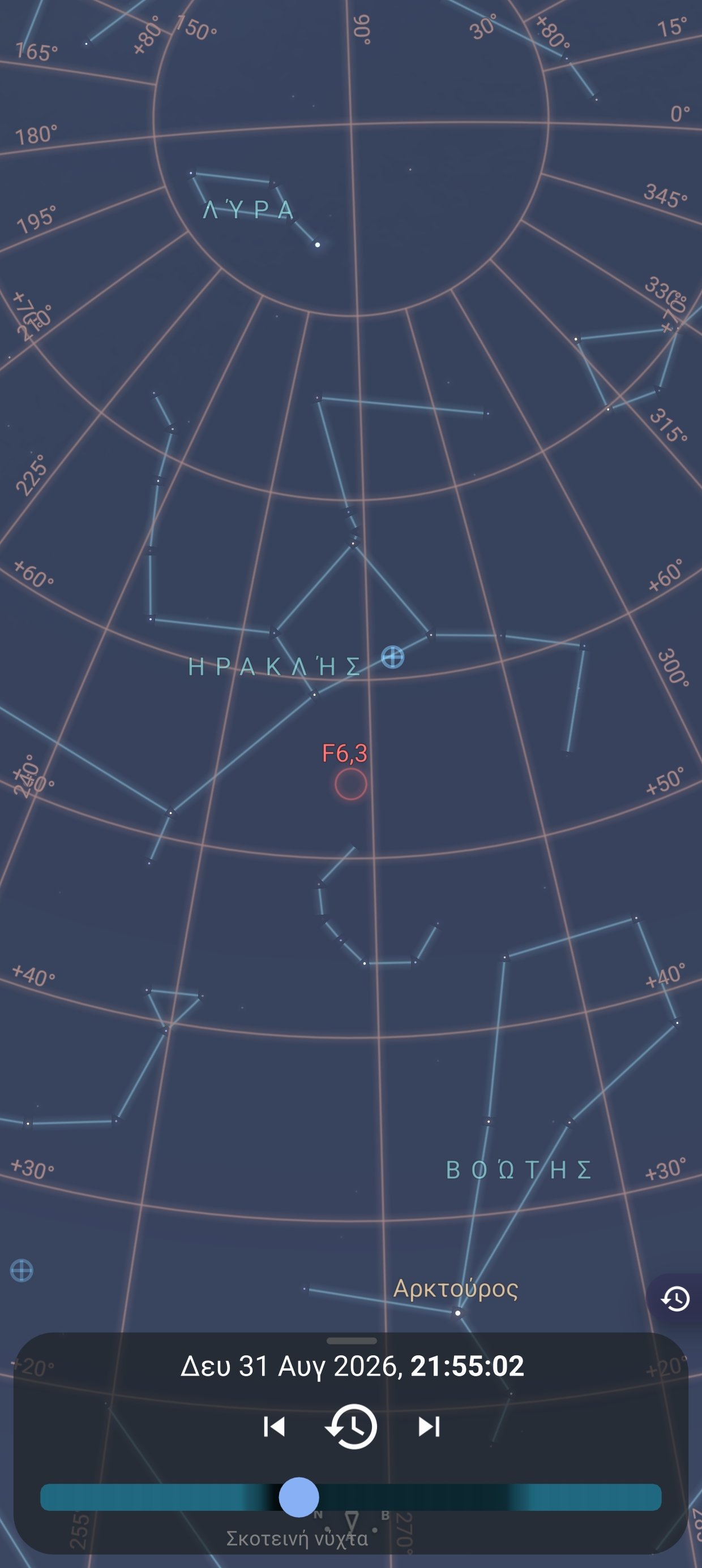

astrofilipp Δημοσιεύτηκε Ιούλιος 11 Συγγραφέας Δημοσιεύτηκε Ιούλιος 11 Ευχαριστω πολύ για την σημβουλή. Έχετε καποια πρόταση που να λειτουργεί σαν την εφαρμογή του celestron για εύκολη εύρεση στόχων με εφαρμογές σαν το stellarium?

τσιαγκας προδρομος Δημοσιεύτηκε Ιούλιος 13 Δημοσιεύτηκε Ιούλιος 13 Ο ουρανός μαθαίνετε με τον παραδοσιακό τρόπο τουλάχιστον στα βασικά αντικείμενα παρατήρησης . Μια εναλλακτική λύση που διευκολύνει την κατάσταση είναι το push to αν η alt az στήριξη έχει διαβαθμίσεις σε μοίρες στους άξονες τότε με την βοήθεια του stellarium ή κάποιου παραδοσιακού τυπωμένου χάρτη μπορείς να οδηγήσεις το τηλεσκόπιο σου χειροκίνητα στο στόχο σύμφωνα με τις συντεταγμένες , αν όχι με απόλυτη ακρίβεια αρκετά κοντά ώστε με ένα προσοφθάλμιο χαμηλής μεγέθυνσης να το εντοπίσεις και να το τοποθετήσεις στο κέντρο ... Το heritage δεν νομίζω να έχει διαβαθμίσεις Η alt az sv225 κεφαλή 3/8" που έχω έχει διαβαθμίσεις σε μοίρες και σηκώνει άνετα 6-7 κιλά εξοπλισμού κάνοντας την παρατήρηση και εύρεση αντικειμένων αρκετά διασκεδαστική χωρίς να παρεκκλίνει αρκετά από τον παραδοσιακό τρόπο εύρεσης καθώς μπορείς παράλληλα να κάνεις και αστροαλματα αν επιθυμείς Καθαρούς ουρανούς

diog Δημοσιεύτηκε 6 ώρες πριν Δημοσιεύτηκε 6 ώρες πριν (επεξεργάστηκε) On 7/11/2026 at 9:06 PM, astrofilipp said: Ευχαριστω πολύ για την σημβουλή. Έχετε καποια πρόταση που να λειτουργεί σαν την εφαρμογή του celestron για εύκολη εύρεση στόχων με εφαρμογές σαν το stellarium? Λοιπόν άκου τι θα κάνεις (αν πιάνουν τα χέρια σου ) Βρες ενα τρόπο να στηρίξεις το κινητό, ώστε η κάμερα του να βλέπει ότι βλέπει το τηλεσκόπιο. Αν το πετύχεις, Τρέξε το stellarium ζούμαρε την εικόνα (μπορείς να το κάνεις και την μέρα σε ενα μακρινό στόχο) και βάλε τον στόχο στο κέντρο της οθόνης επιβεβαιώνοντας με το προσοφθάλμιο! Αυτά θα είναι λογικά τώρα ευθυγραμμισμένα. Πρόσεξε το stellarium κάνει κάτι πονηρά με την καμερα μπορεί δηλαδή να διαβάζει την εικόνα και τα αστέρια και να βρίσκει τι βλέπεις! *Για να εστιάσεις μάλλον πρέπει να ξεβιδώσεις την βίδα και να πάς πανω κάτω το προσοφθάλμιο, δεν το ξέρω το τηλεσκόπιο Το επεξεργάστηκε 5 ώρες πριν ο diog
τσιαγκας προδρομος Δημοσιεύτηκε 4 ώρες πριν Δημοσιεύτηκε 4 ώρες πριν (επεξεργάστηκε) On 11/7/2026 at 9:06 ΜΜ, astrofilipp said: Ευχαριστω πολύ για την σημβουλή. Έχετε καποια πρόταση που να λειτουργεί σαν την εφαρμογή του celestron για εύκολη εύρεση στόχων με εφαρμογές σαν το stellarium? Με το red dot μπορείς απλά να κάνεις στόχευση περιοχης στον ουρανό (όπως κάνω με το green laser ) αυτό προϋποθέτει είτε να γνωρίζεις τον ουρανό είτε να τον βλέπεις πρώτα από ένα χάρτη παραδοσιακό ή stellarium από την οθόνη του κινητού σου και να το μεταφέρεις στον ουρανό έτσι θα μάθεις και τον ουρανό με τον καιρό , απέφυγε την έτοιμη άμεση υπόδειξη στόχου από το app δεν θα σε βοηθήσει να μάθεις τον ουρανό . Είναι απλό , εντοπίζεις τον αστερισμο που θες όπου βρίσκετε στην περιοχή του το αντικείμενο που θες βλέπεις την θέση που είναι στον χάρτη πχ για το M27 τοποθετείς το red dot περίπου στο μέσο της απόστασης του β κύκνου και του β δελφίνι ποιο κοντά στο β κύκνου , μετά βλέπεις μέσα από το μικρής εστιακής προσοφθάλμιο πχ 25mm και είναι εκεί το κεντραρεις και βάζεις το επόμενο προσοφθάλμιο . Το Μ57 ανάμεσα στα β & γ της λύρας πιο κοντά στο β λύρας με την ιδια διαδικασία . Το Μ 13 επάνω στην νοητή ευθεία μεταξύ του ζ Ηρακλή και η Ηρακλή αρκετά ποιο κοντά στο η . Αυτά αν εντοπίζεις και μάθεις να ξεχωρίζεις τους αστερισμούς ως φιγούρες όπως τα δείχνει στο stellarium με γραμμές που ενώνουν τα άστρα στην φωτογραφία που παραθέτω τότε θα δεις από τον χάρτη που είναι το αντικείμενο και θα κατευθύνεις το red dot εκεί μετά αναλαμβανει το λεγόμενο finder eyepiece το προσοφθαλμιο χαμηλής ισχύος 24- 26 - 30 ότι τεριαζει στο καθε τηλεσκόπιο για να έχεις πραγματικό πεδίο πάνω από 1,5° και κορη εξοδου κάτω από 6mm .. Το επεξεργάστηκε 3 ώρες πριν ο τσιαγκας προδρομος 1 Καθαρούς ουρανούς
