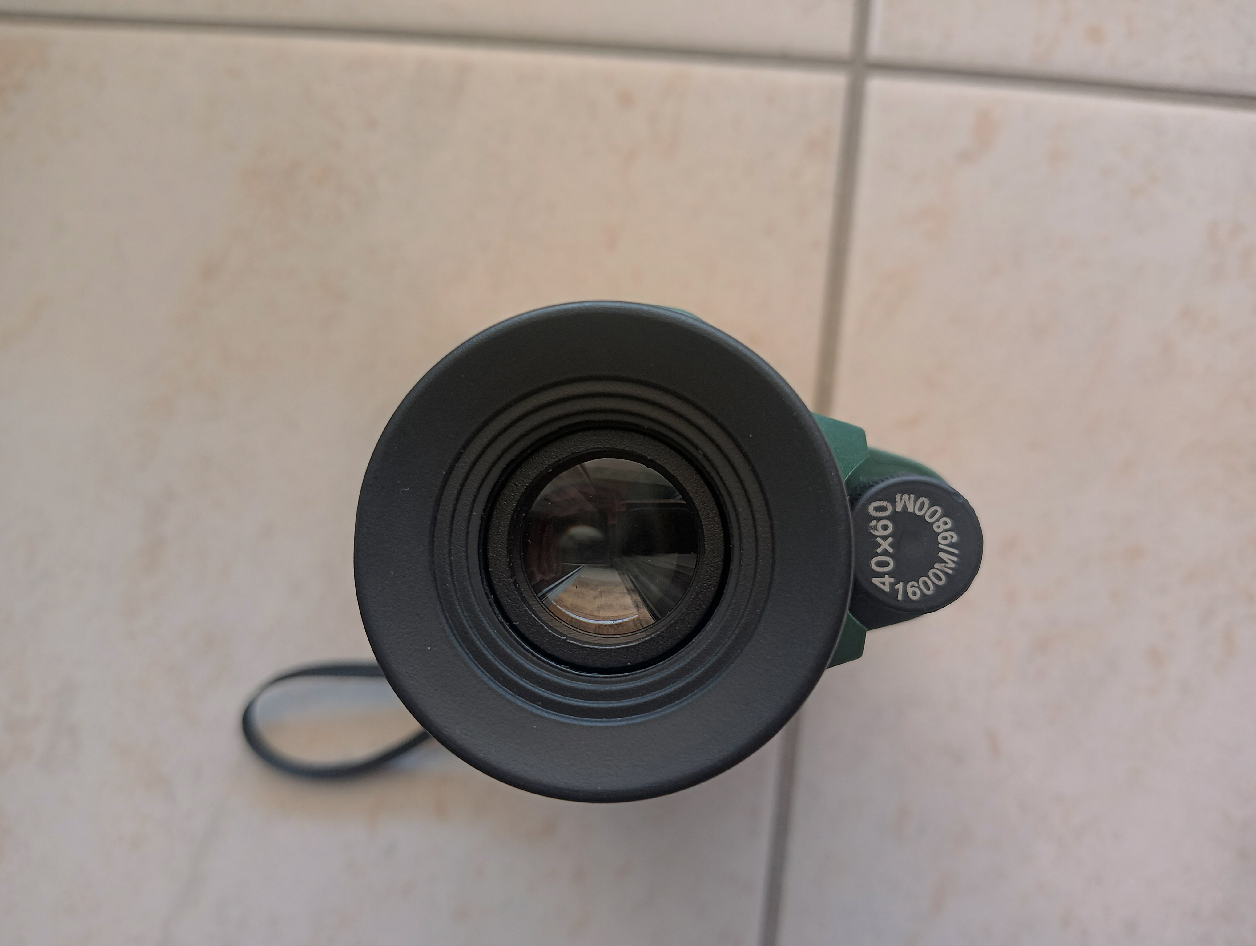

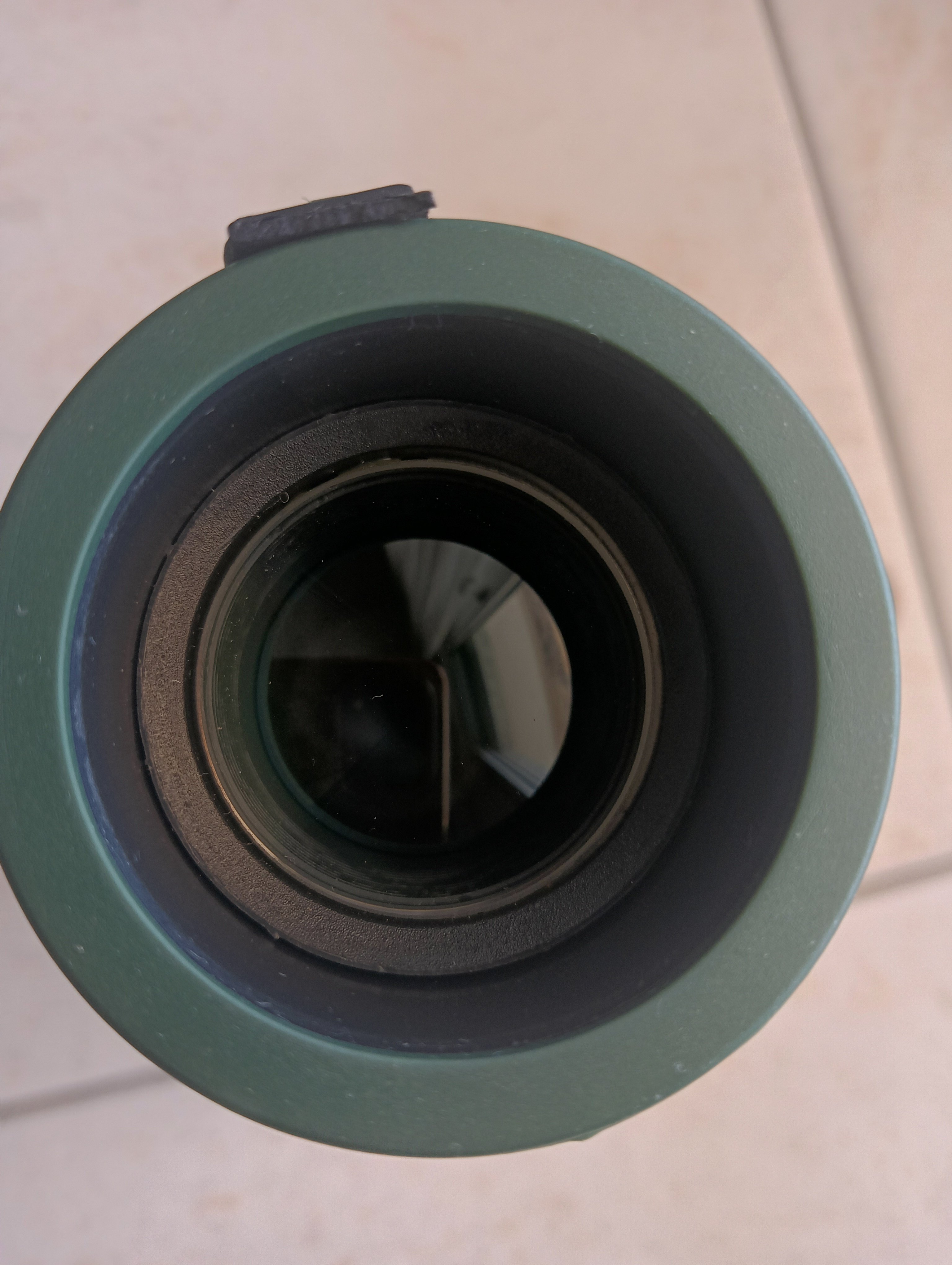

fotodektis Δημοσιεύτηκε Αύγουστος 10 Δημοσιεύτηκε Αύγουστος 10 (επεξεργάστηκε) Ανέφερες οτι έχεις ένα κινέζικο μονοκιάλι απο το temu με χαρακτηριστικά 40Χ60. Στα μονοκιάλια και τα γνωστά κιάλια,ο πρώτος αριθμός σημαίνει την μεγέθυνση και ο δεύτερος την διάμετρο του αντικειμενικού (μπροστινού) φακού σε mm. Προφανώς-όπως συμβαίνει συνήθως στα φθηνά no name οπτικά-αυτά τα τεχνικά χαρακτηριστικά είναι λάθος... Αποκλείεται να έχει μεγέθυνση 40Χ,διότι είναι υπερβολικά μεγάλη και δεν θα μπορούσες να κάνεις παρατήρηση στο χέρι, διότι θα μεγεθύνονταν τόσο πολύ το κούνημα που προκαλεί το φυσικό τρέμουλο του χεριού,που το είδωλο θα το έβλεπες να χορεύει τρελά! Μόνο στηριγμένο σε τρίποδο θα μπορούσε να δώσει ακούνητο είδωλο. Μεγέθυνση πάνω από 10Χ είναι δύσκολο να δώσει καθαρό και ακούνητο είδωλο με κράτημα στο χέρι. Επίσης διάμετρος 60mm είναι μεγάλη για μονοκιάλι,θα έχει έναν υπολογίσιμο όγκο και βάρος,αλλά δεν μπορώ να το αποκλείσω. Μπορείς να δειξεις μια καθαρή φωτογραφία απο το μπροστινό φακό,αλλά και απο το σωλήνα να δούμε αν αξίζει κάτι για ερευνητικό όργανο; Βλέπεις καθαρές εικόνες απο τη Σελήνη και τα επίγεια αντικείμενα; Το επεξεργάστηκε Αύγουστος 10 ο fotodektis "Δεν γνωρίζεις τίποτα,μέχρι να εξασκηθείς σε αυτό" Richard P.Feynman"Πάσα επιστήμη χωριζομένη αρετής,πανουργία,ού σοφία φαίνεται" Πλάτων Αλήθεια <=> Αγάπη[Ταπεινότητα[Δικαιοσύνη]]

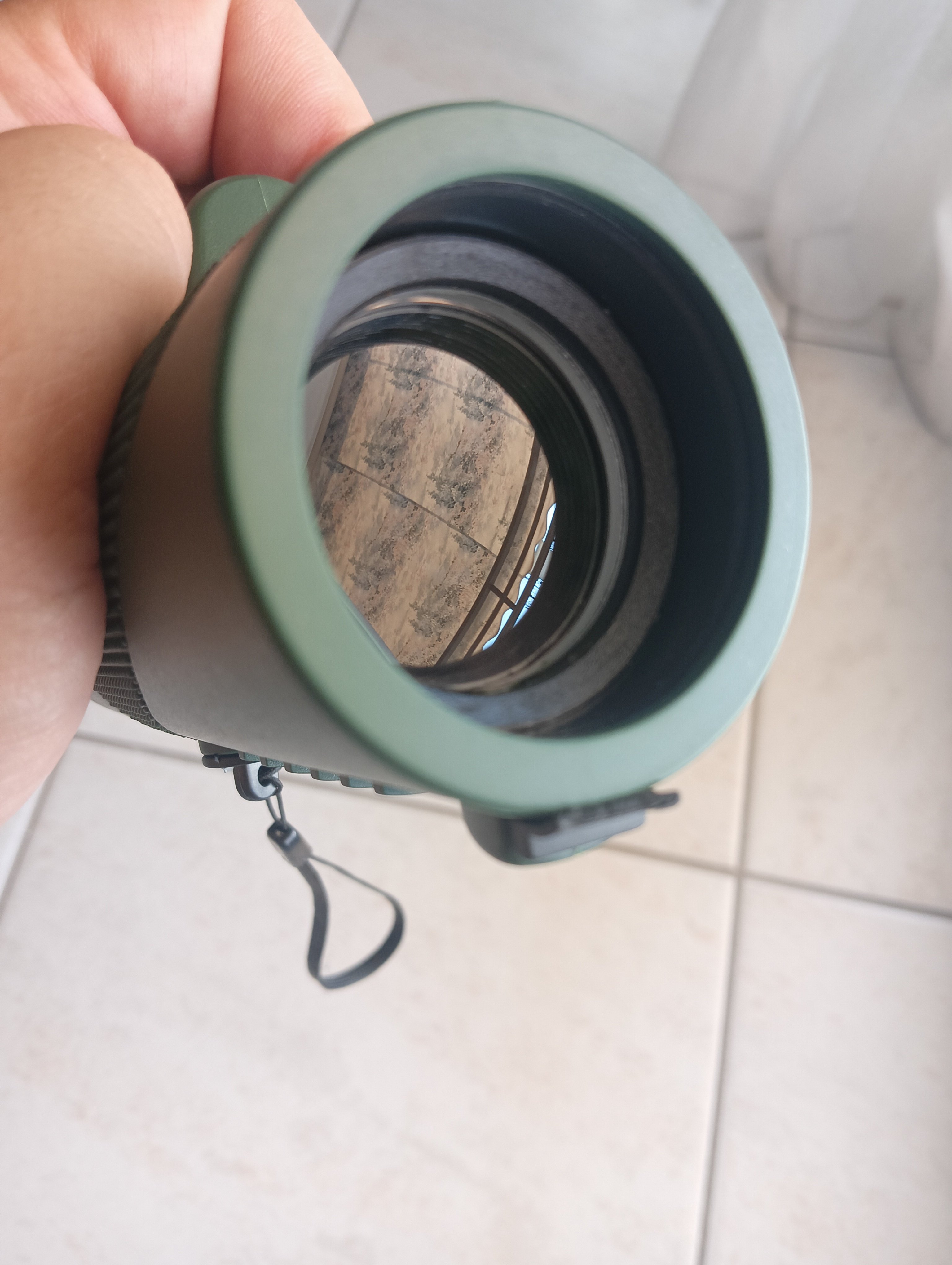

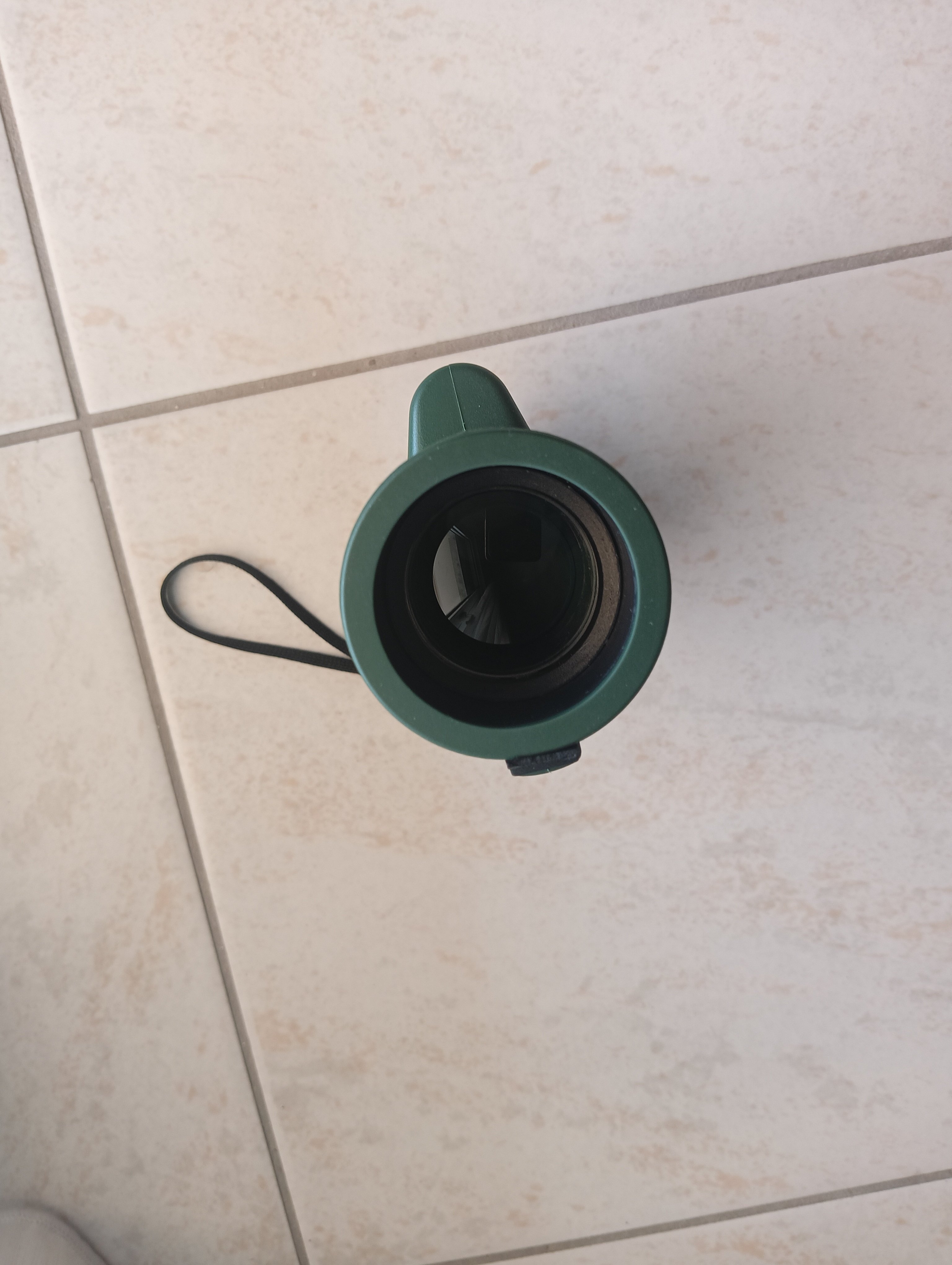

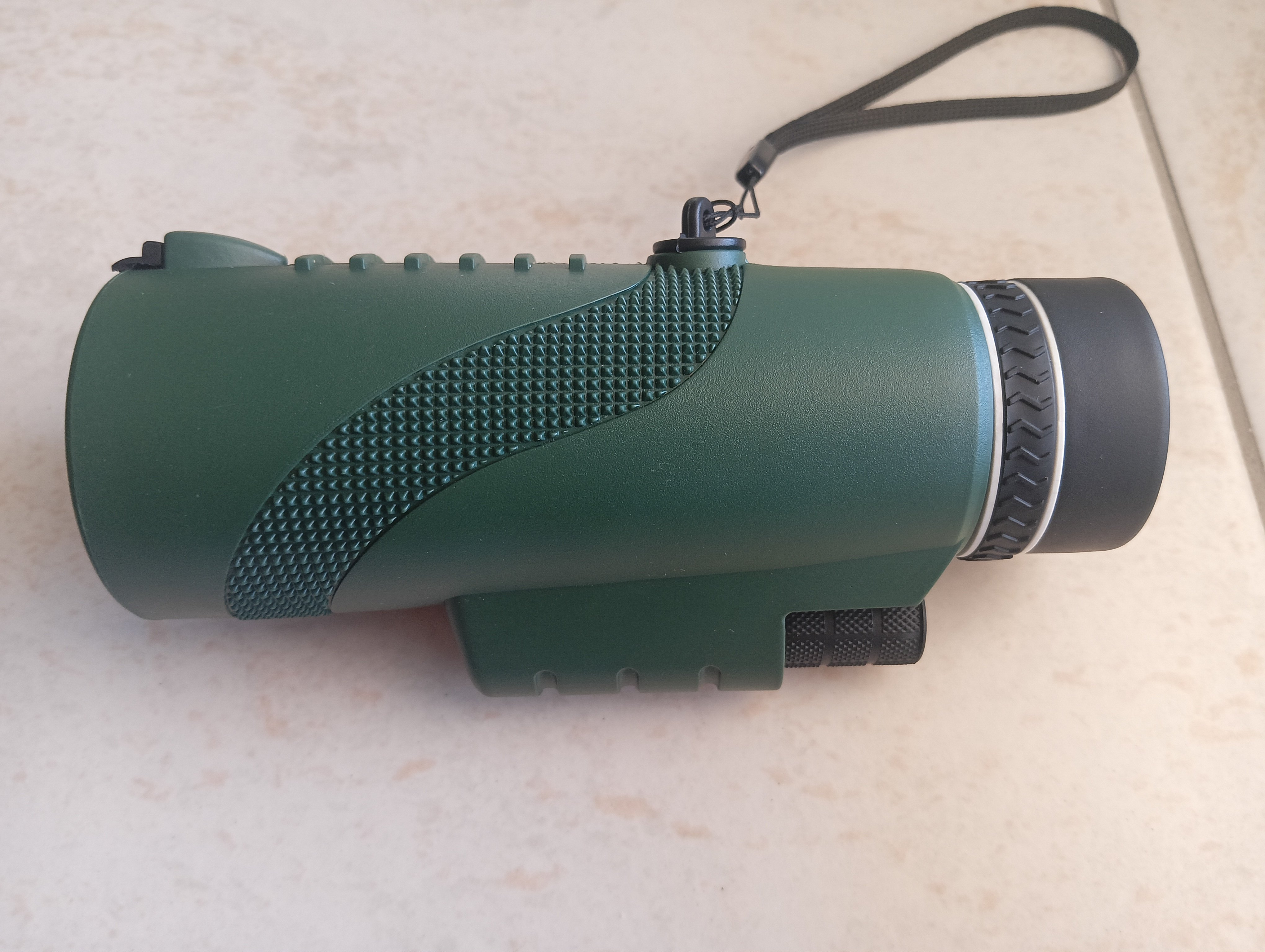

skouf Δημοσιεύτηκε Αύγουστος 11 Συγγραφέας Δημοσιεύτηκε Αύγουστος 11 12 hours ago, fotodektis said: Ανέφερες οτι έχεις ένα κινέζικο μονοκιάλι απο το temu με χαρακτηριστικά 40Χ60. Στα μονοκιάλια και τα γνωστά κιάλια,ο πρώτος αριθμός σημαίνει την μεγέθυνση και ο δεύτερος την διάμετρο του αντικειμενικού (μπροστινού) φακού σε mm. Προφανώς-όπως συμβαίνει συνήθως στα φθηνά no name οπτικά-αυτά τα τεχνικά χαρακτηριστικά είναι λάθος... Αποκλείεται να έχει μεγέθυνση 40Χ,διότι είναι υπερβολικά μεγάλη και δεν θα μπορούσες να κάνεις παρατήρηση στο χέρι, διότι θα μεγεθύνονταν τόσο πολύ το κούνημα που προκαλεί το φυσικό τρέμουλο του χεριού,που το είδωλο θα το έβλεπες να χορεύει τρελά! Μόνο στηριγμένο σε τρίποδο θα μπορούσε να δώσει ακούνητο είδωλο. Μεγέθυνση πάνω από 10Χ είναι δύσκολο να δώσει καθαρό και ακούνητο είδωλο με κράτημα στο χέρι. Επίσης διάμετρος 60mm είναι μεγάλη για μονοκιάλι,θα έχει έναν υπολογίσιμο όγκο και βάρος,αλλά δεν μπορώ να το αποκλείσω. Μπορείς να δειξεις μια καθαρή φωτογραφία απο το μπροστινό φακό,αλλά και απο το σωλήνα να δούμε αν αξίζει κάτι για ερευνητικό όργανο; Βλέπεις καθαρές εικόνες απο τη Σελήνη και τα επίγεια αντικείμενα; Της πλάκας είναι, αλλά γενικά όταν κοιτάζω συνήθως ακουμπάω κάπου για να μην τρέμει Χτες κατέβασα το stellarium και προσπαθούσα να δω με το μονοκυαλο από το μπαλκόνι... Θα ανεβάσω φωτογραφίες αργότερα μέσα στη μέρα
skouf Δημοσιεύτηκε Αύγουστος 11 Συγγραφέας Δημοσιεύτηκε Αύγουστος 11 6 hours ago, skouf said: Της πλάκας είναι, αλλά γενικά όταν κοιτάζω συνήθως ακουμπάω κάπου για να μην τρέμει Χτες κατέβασα το stellarium και προσπαθούσα να δω με το μονοκυαλο από το μπαλκόνι... Θα ανεβάσω φωτογραφίες αργότερα μέσα στη μέρα
fotodektis Δημοσιεύτηκε Αύγουστος 11 Δημοσιεύτηκε Αύγουστος 11 (επεξεργάστηκε) Όντως δεν είναι καλής ποιότητας,πόσο κόστισε αν επιτρέπεται; Δεν ξέρω αν η ποιότητα που φαίνεται στις φωτογραφίες,είναι ίδια με την ποιότητα που βλέπεις με το μάτι σου. Για να βγουν σωστά οι φωτογραφίες,πρέπει να είναι στηριγμένο το μονοκιάλι και η κάμερα σε τρίποδο για σταθερότητα. Και να βγουν φωτογραφίες για το ίδιο κάδρο με διαφορετικές ταχύτητες και όσο γίνεται λιγότερα ISO για πιο "λεπτόκοκκο" και ευκρινές αποτέλεσμα. Στο Lidl κιάλια Auriol 12x32 με καλύτερη ποιότητα απο το μονοκιάλι σου (αλλά αρκετά κάτω του μετρίου όμως) κόστιζαν παλαιότερα 12€. Τα κιάλια είναι 2 συζευγμένα μονοκιάλια με κεντρική συνήθως ρύθμιση εστίασης. Και τα BRESSER 10X25-με σαφώς καλύτερη ποιότητα απο τα 12Χ32 (βελτιώθηκε και έγινε απλώς μέτρια αλλά αποδεκτή,μετά απο ευθυγράμμιση των πρισμάτων με τους φακούς)-τα είχα πάρει 10€. Δεν πειράζει,αρκεί που έκανες την αρχή και μπήκες στον συναρπαστικό κόσμο της παρατήρησης (αστρονομικής και επίγειας)! 👍 Με το μονοκιάλι σου θα δεις αρκετά περισσότερα πράγματα απο ό,τι βλέπεις δια γυμνού οφθαλμού,οπότε χρήσιμο είναι! Έτσι ακόμα και με αυτήν την ποιότητα που έχει,μπορείς να αρχίσεις να αναγνωρίζεις αστερισμούς και τα πιο φωτεινά αντικείμενα.Και σιγά-σιγά με τη βοήθεια του Stellarium να μαθαίνεις τον ουρανό. Μην περιμένεις να αναγνωρίζεις τα αντικείμενα την τελευταία στιγμή,όταν βγεις στον πραγματικό ουρανό με το τηλεσκόπιο που θα πάρεις. Υπολογίζω (με σύγκριση το δάχτυλό σου) να έχει διάμετρο αντικειμενικού φακού περίπου 30-32mm. Μπορείς με έναν χάρακα να το μετρήσεις αυτό. Προσοχή πάντα να μην ακουμπάς αιχμηρά ή σκληρά αντικείμενα πάνω στους φακούς,διότι θα γρατσουνιστούν!! Ούτε και με τα δάχτυλα,μετά θα χρειαστούν οι φακοί προσεκτικό και απαλό καθάρισμα με χειρουργικό βαμβάκι,λίγο βρεγμένο σε απεσταγμένο νερό. Είδα ότι οι 2 τελευταίες φωτογραφίες δείχνουν 2 διαφορετικές μεγεθύνσεις του ίδιου θέματος. Έχει δυνατότητα zoom το μονοκιάλι,ή έκανες zoom με την κάμερα; Το επεξεργάστηκε Αύγουστος 12 ο fotodektis "Δεν γνωρίζεις τίποτα,μέχρι να εξασκηθείς σε αυτό" Richard P.Feynman"Πάσα επιστήμη χωριζομένη αρετής,πανουργία,ού σοφία φαίνεται" Πλάτων Αλήθεια <=> Αγάπη[Ταπεινότητα[Δικαιοσύνη]]
