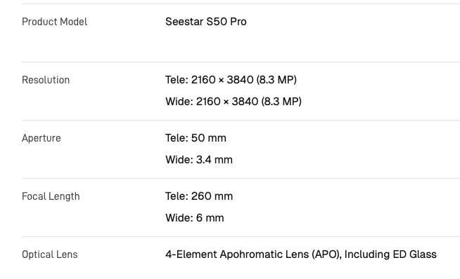

diog Δημοσιεύτηκε Αύγουστος 25 Δημοσιεύτηκε Αύγουστος 25 Αν και τσιμπημένο στο χιλιάρικο. Apo refractor παρακαλώ. Καλό.
mad Δημοσιεύτηκε Αύγουστος 25 Δημοσιεύτηκε Αύγουστος 25 Και το πρώτο απλό s50 τριπλέτα apo είναι.Το νέο pro έχει τέσσερα στοιχεία.

diog Δημοσιεύτηκε Αύγουστος 26 Συγγραφέας Δημοσιεύτηκε Αύγουστος 26 Μια ιδέα έριξα το ζουμί είναι πως πρέπει να μπορούν να δούν πλανήτες. Οχι πτυσσόμενο, φαντάσου 3 σωλήνες με καθρέφτη. Σταθερή κατασκευή. Οχι σούπερ οπτικά, ενα νέο ντηζάιν να μην μπλέκεις πολύ, να μπορείς να το χρησιμοποιήσεις χωρίς να πρέπει να έχεις phd στην Αστροφυσική. To S50pro είναι στο όριο για πλανήτες f5 βέβαια έχει και πιο ευαίσθητη κάμερα για ψηφιακό ζούμ. Θα ήθελα να μπορώ να βγάζω 5 φωτογραφίες χωρίς να πρέπει να περάσω εργαστήριο αστροφωτογραφίας πάντως. Εδω θα βοηθήσει και η ΑΙ
diog Δημοσιεύτηκε Αύγουστος 28 Συγγραφέας Δημοσιεύτηκε Αύγουστος 28 On 8/26/2026 at 2:56 PM, vagkaf said: Διπλωμένο στα 3 πώς θα γίνει? Εννοείς πτυσσόμενο? Θα θέλει άριστη μηχανική ακρίβεια και ποιότητα κατασκευής για να διατηρεί ευθυγράμμιση ή εναν καλο και γρήγορο μηχανισμό ρύθμισης. Διοπτρικά τύπου ED80 που έχω είναι στο sweet spot η χρυσή τομή super φορητά. Σιγά σιγά μας προετοιμάζουν ήδη το S50pro κάτι βλέπει σε πλανήτες. Τελικά πρέπει να είναι ήδη "διπλωμένο" σαν περισκόπιο αυτό, σου δίνει μεγαλύτερο μήκος, 26εκ σε διάσταση 14εκ, πρέπει να το διπλώνουν στα 2
