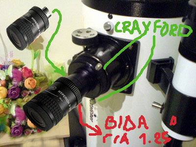

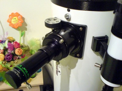

Altinakis Δημοσιεύτηκε Νοέμβριος 10, 2007 Μοιραστείτε Δημοσιεύτηκε Νοέμβριος 10, 2007 Να ρωτησω κατι: δηλ. στο dob 8" που εχεις (ειναι Skywatcher ?) αν εχεις Crayford focuser που εχει θεση για 1.25' προσοφθαλμια δεν μπορει να μπει ο Zoom Hyperion 8-24mm. Δεν ξερω αν σε καταλαβα ρε συ αλλα μου φαινεται λιγο δυσκολο να μην γινεται. Ο Hyperion Zoom εχει καταρχην δαχτυλιδια και για 1.25' και για 2' εστιαστες. Κοιταξα το Dob μου και ειδα οτι οι 2 βιδες που συγκρατουν τον Crayford ειναι που μακρια για να επηρεασουν το βιδωμα του Zoom. Η μονη βιδα κοντα ειναι αυτη που βιδωνεις το προσοφθαλμιο και ειναι στην διαμετρο των 1.25'΄. Εκανα και μια προχειρη εικονα σχετικα με αυτο. Μπορεις να δεις? Βασικα με ενδιαφερει να καθεται σωστα στον εστιαστη του Dob μου καταλαβες? Και απο οτι ειδα ρε συ δεν βλεπω να βρισκει πουθενα... Αν μπορεις δες το ΟΚ? Meade LX200 8" EMC Classic (F/10) , Celestron Ultima Barlow 2x, Baader Ortho 6mm (Phantom),Hirsch SCT Focal Reducer / Corrector f/6.3, Philips SPC900NC IR/Cut >Destination Space! Σύνδεσμος για σχόλιο Κοινή χρήση σε άλλους ιστότοπους More sharing options...
Μανούσος Δημοσιεύτηκε Νοέμβριος 10, 2007 Μοιραστείτε Δημοσιεύτηκε Νοέμβριος 10, 2007 Να ρωτησω κατι: δηλ. στο dob 8" που εχεις (ειναι Skywatcher ?) αν εχεις Crayford focuser που εχει θεση για 1.25' προσοφθαλμια δεν μπορει να μπει ο Zoom Hyperion 8-24mm. Δεν ξερω αν σε καταλαβα ρε συ αλλα μου φαινεται λιγο δυσκολο να μην γινεται. Ο Hyperion Zoom εχει καταρχην δαχτυλιδια και για 1.25' και για 2' εστιαστες. Κοιταξα το Dob μου και ειδα οτι οι 2 βιδες που συγκρατουν τον Crayford ειναι που μακρια για να επηρεασουν το βιδωμα του Zoom. Η μονη βιδα κοντα ειναι αυτη που βιδωνεις το προσοφθαλμιο και ειναι στην διαμετρο των 1.25'΄. Εκανα και μια προχειρη εικονα σχετικα με αυτο. Μπορεις να δεις? Βασικα με ενδιαφερει να καθεται σωστα στον εστιαστη του Dob μου καταλαβες? Και απο οτι ειδα ρε συ δεν βλεπω να βρισκει πουθενα... Αν μπορεις δες το ΟΚ? Για αυτή τη βίδα λέμε. Είναι δύσκολο να τη σφίξεις. Φιλικά -- Μανούσος ΔημήτρηςΟι κατασκευές μου:https://www.astrovox.gr/forum/viewtopic.php?t=22270https://www.astrovox.gr/forum/viewtopic.php?t=17643https://www.astrovox.gr/forum/viewtopic.php?t=19201 Σύνδεσμος για σχόλιο Κοινή χρήση σε άλλους ιστότοπους More sharing options...
Altinakis Δημοσιεύτηκε Νοέμβριος 10, 2007 Μοιραστείτε Δημοσιεύτηκε Νοέμβριος 10, 2007 Παιδια εννιειται αυτη τη βιδα που σημειωσα στη φωτο με κοκκινο ετσι? Καλα ειναι στενη η τρυπα? Γιατι κανονικα πρεπει να μπαινει ολο το δαχτυλιδι μεσα στον εστιαστη και να μενει το μαυρο πλαστικο του απο εξω . Και η βιδα εχει κατακορυφη κατευθυνση και κανονικα δεν πρεπει να το πιανει καθολου γιατι εχει flat κοψιμο απο το πλαστικο στο δακτυλιδι, δηλ. στην φωτο του Zoom δεν εχει μαγουλο το πλαστικο του για να εμποδισει καπως... Τι να πω παιδια... Ευχαριστω παντως για την παρατηρηση. Θα ρωτησω και στο Πλανηταριο αν υπαρχει σχετικο προβλημα τοποθετησης σε barel των 1.25'. Meade LX200 8" EMC Classic (F/10) , Celestron Ultima Barlow 2x, Baader Ortho 6mm (Phantom),Hirsch SCT Focal Reducer / Corrector f/6.3, Philips SPC900NC IR/Cut >Destination Space! Σύνδεσμος για σχόλιο Κοινή χρήση σε άλλους ιστότοπους More sharing options...
magos_ Δημοσιεύτηκε Νοέμβριος 10, 2007 Μοιραστείτε Δημοσιεύτηκε Νοέμβριος 10, 2007 Ναι φίλε μου τις βίδες που έχει με κόκκινο χρώμα εννοώ . Δεν μπόρεσα να τις σφήξω.Οπότε έβαλα το 2 Hellooooooo, my name is Ηλίας. http://astrocom.wordpress.com/ Σύνδεσμος για σχόλιο Κοινή χρήση σε άλλους ιστότοπους More sharing options...
Altinakis Δημοσιεύτηκε Νοέμβριος 10, 2007 Μοιραστείτε Δημοσιεύτηκε Νοέμβριος 10, 2007 Eγινεεεε!!! Καποιος αλλος που να χρησιμοποιει τον Hyperion Zoom? Καμια αποψη? Meade LX200 8" EMC Classic (F/10) , Celestron Ultima Barlow 2x, Baader Ortho 6mm (Phantom),Hirsch SCT Focal Reducer / Corrector f/6.3, Philips SPC900NC IR/Cut >Destination Space! Σύνδεσμος για σχόλιο Κοινή χρήση σε άλλους ιστότοπους More sharing options...

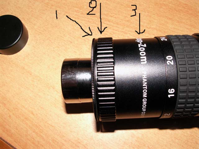

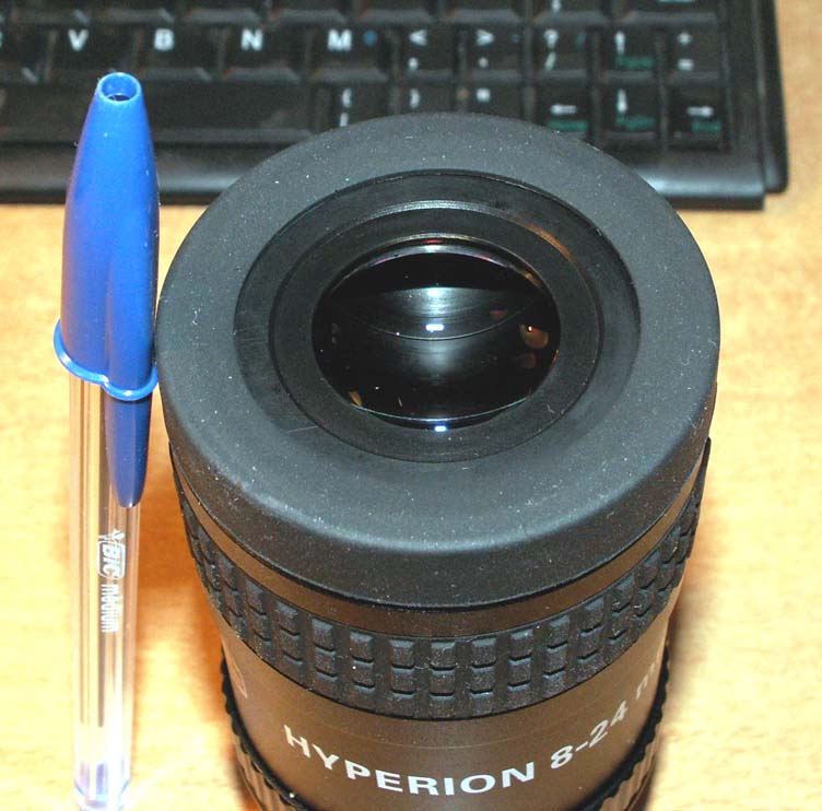

Laskos Δημοσιεύτηκε Δεκέμβριος 31, 2007 Μοιραστείτε Δημοσιεύτηκε Δεκέμβριος 31, 2007 Παιδια HELP!Μολις παρελαβα τον hyperion zoom και δεν ξερω απο που να τον ανοιξω ωστε να προσαρμοσω την μυτη των 2 ιντσων...Στην παρακατω φωτο, με το ενα χερι να πιανει απο το μεταλλο στο σημειο 3, θα πρεπει να ξεσφιξω μονο την ροδελα 1, η θα πρεπει να ξεσφιξω απο τον δακτυλιο 2?Ευχαριστω![/img] Σύνδεσμος για σχόλιο Κοινή χρήση σε άλλους ιστότοπους More sharing options...
Foehammer Δημοσιεύτηκε Δεκέμβριος 31, 2007 Μοιραστείτε Δημοσιεύτηκε Δεκέμβριος 31, 2007 Θα αφαιρέσεις το (1) μαζί με την κάνη 1.25". Έπειτα προσαρμόζεις την κάννη 2" η οποία έρχεται με μια άλλη ενσωματωμένη "ροδέλα". Ad Astra Per Asperawww.agapioselia.com Σύνδεσμος για σχόλιο Κοινή χρήση σε άλλους ιστότοπους More sharing options...
Laskos Δημοσιεύτηκε Δεκέμβριος 31, 2007 Μοιραστείτε Δημοσιεύτηκε Δεκέμβριος 31, 2007 OK το 1 πρεπει να αφαιρεσω αλλα ειναι πολυ λεπτο για να το πιασω και να το στριψω. Μηπως για να αφαιρεσω το 1 πρεπει να στριψω απο το 2?Πο πο παιδια φοβαμαι μην το ξεπαστρεψω ακομα δεν το πηρα... Σύνδεσμος για σχόλιο Κοινή χρήση σε άλλους ιστότοπους More sharing options...
Foehammer Δημοσιεύτηκε Δεκέμβριος 31, 2007 Μοιραστείτε Δημοσιεύτηκε Δεκέμβριος 31, 2007 Οχι δεν χρειαζεται να στριψεις το 2. Απλα γυρισε και την καννη και μετα το 1 για να αφαιρεθουν. Καντο αφοβα δεν υπαρχει κινδυνος. Ad Astra Per Asperawww.agapioselia.com Σύνδεσμος για σχόλιο Κοινή χρήση σε άλλους ιστότοπους More sharing options...
Laskos Δημοσιεύτηκε Δεκέμβριος 31, 2007 Μοιραστείτε Δημοσιεύτηκε Δεκέμβριος 31, 2007 Δεν ανοιγει με τιποτα το ατιμο! Παω να φερω τον καβουρα... Σύνδεσμος για σχόλιο Κοινή χρήση σε άλλους ιστότοπους More sharing options...
Laskos Δημοσιεύτηκε Δεκέμβριος 31, 2007 Μοιραστείτε Δημοσιεύτηκε Δεκέμβριος 31, 2007 Τα καταφερα επιτελους!...Ηθελε στριψιμο απο την κανη τελικα. Σύνδεσμος για σχόλιο Κοινή χρήση σε άλλους ιστότοπους More sharing options...
