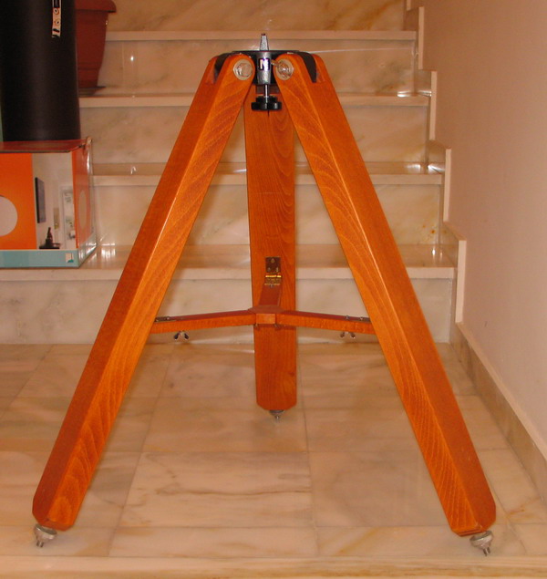

Στέφανος Σοφολόγης Δημοσιεύτηκε Οκτώβριος 25, 2007 Δημοσιεύτηκε Οκτώβριος 25, 2007 Φίλοι, το θέμα του τρίποδα με απασχόλησε πολύ στο παρελθόν και το αντιμετώπισα ...δραστικά. Κατασκεύασα έναν μόνος μου - όπως τον ήθελα - αφού τότε δεν υπήρχε τίποτα ανάλογο στην αγορά. (Αν σας θυμίζει κάτι από Takahashi είναι ...η ιδέα σας! ) Μιας και μου ζήτησε πληροφορίες ο φίλος roryt αλλά και άλλοι φίλοι στο παρελθόν, θα παρουσιάσω την κατασκευή του στο Mastrovox ώστε όποιος θέλει, να δοκιμάσει να φτιάξει κάτι ανάλογο. Η συνέχεια σε λίγο... Φιλικά, Στέφανος "Πως να σωπάσω μέσα μου την ομορφιά του κόσμου; ..." Κώστας Κινδύνης "Με το λύχνο του άστρου στους ουρανούς εβγήκα, στο αγιάζι των λειμώνων, στη μόνη ακτή του κόσμου..." Οδυσσέας Ελύτης www.a-polaris.org
roryt Δημοσιεύτηκε Οκτώβριος 26, 2007 Συγγραφέας Δημοσιεύτηκε Οκτώβριος 26, 2007 Στέφανε σε ευχαριστώ για την φοβερή παρουσίαση. Καταπληκτική δουλειά, που φοβάμαι όμως ότι επιβεβαιώνει αυτό που φοβομουνα, ότι θέλει μεράκι και χρόνο που μάλλον δεν τα διαθέτω. Πολύ φοβάμαι ότι το καλύτερο που θα μπορούσα εγώ να κάνω είναι την τροποποίηση τρίποδα τοπογράφου, με πατέντα για την κεφαλή (μιας και δεν έχω καθόλου τρίποδα για να την παρω από εκεί), και πάλι με αμφιβολία για τις ικανότητες μου να παράγω τόσο καλό αποτέλεσμα όπως η κατασκευή σου. Εχω ήδη έρθει σε επαφή με την Ακτις και περιμένω απαντηση. Και εμένα με προβλημάτισε το ότι η Οριον δίνει τον (μαλλον Ρ90) ξύλινο τρίποδα για αυτές τις κεφαλές (αν και το τμήμα πωλήσεών τους λέει ότι δεν θα τον διαθέτουν ανεξάρτητα ποιά) γιατί έχω ακούσει από άλλη πηγή ότι ο συγκεκριμένος είναι κατάληλος για το βάρος και το φορτίο της απλής GP2 αλλά όχι για την GPD2. Αν κάνει, για την περίπτωσή μου μάλλον θα είναι μονόδρομος, μιας και το κόστος μιας ιδιοκατασκευής με έτοιμο τρίποδα θα είναι παραπλήσιο, και ο χρόνος και κόπος μεγάλος.
