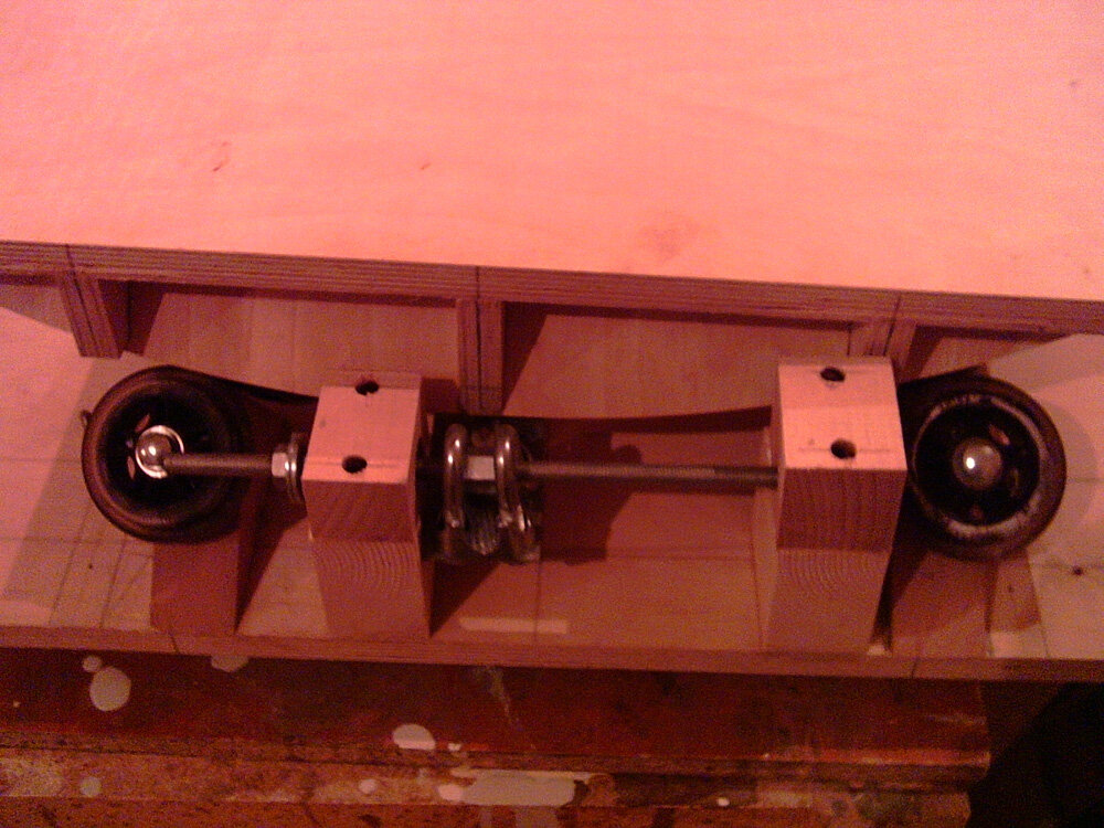

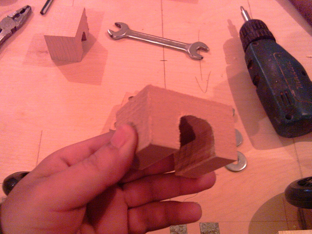

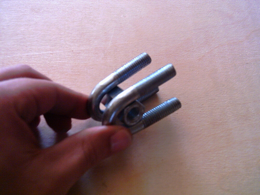

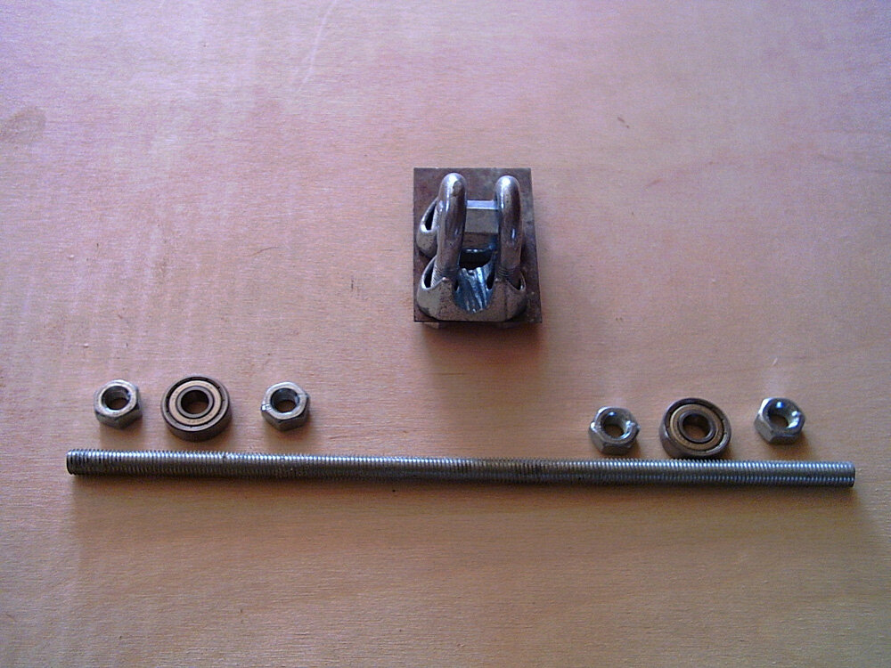

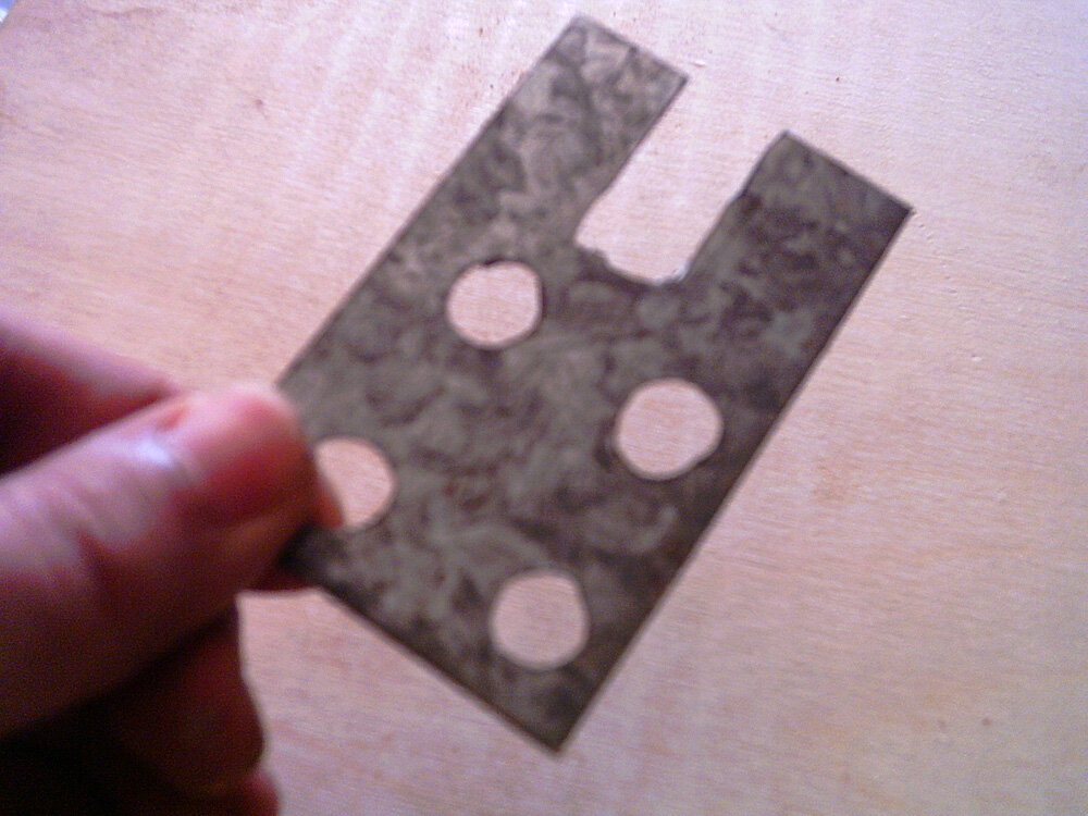

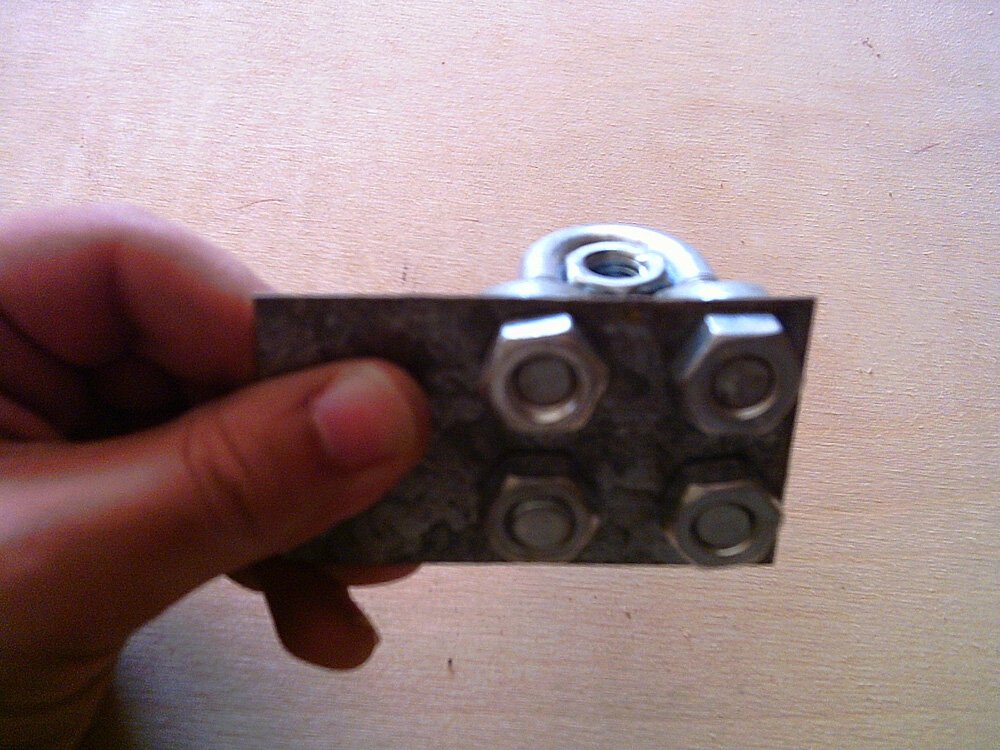

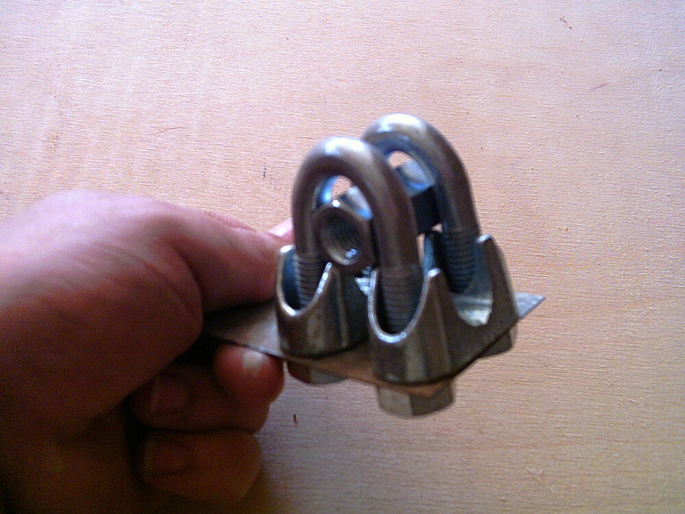

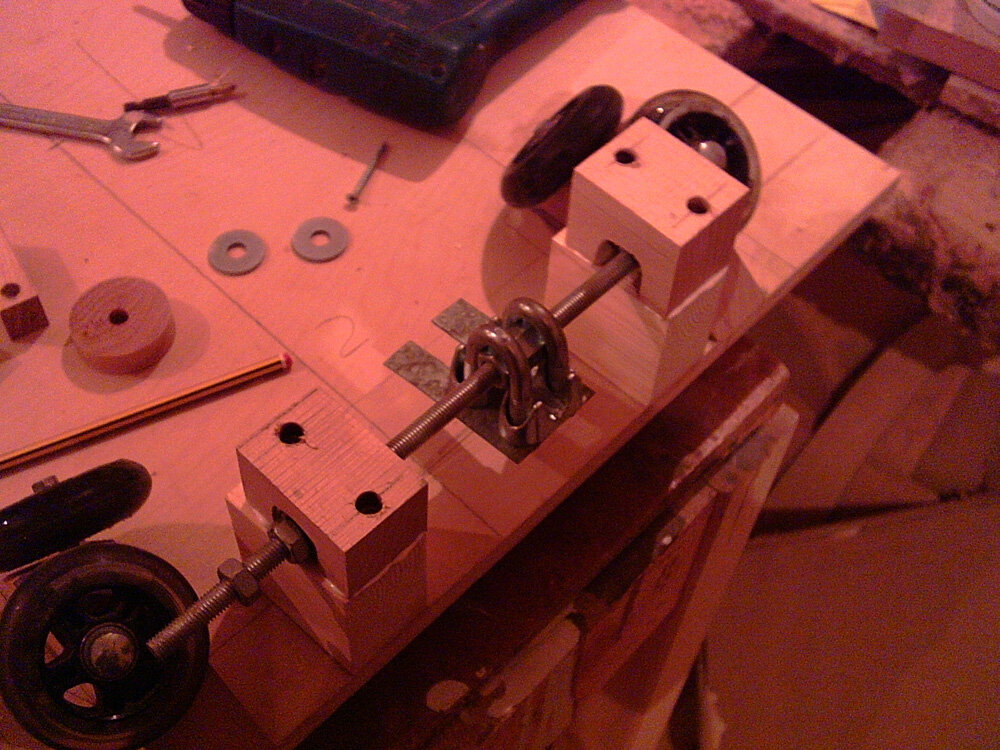

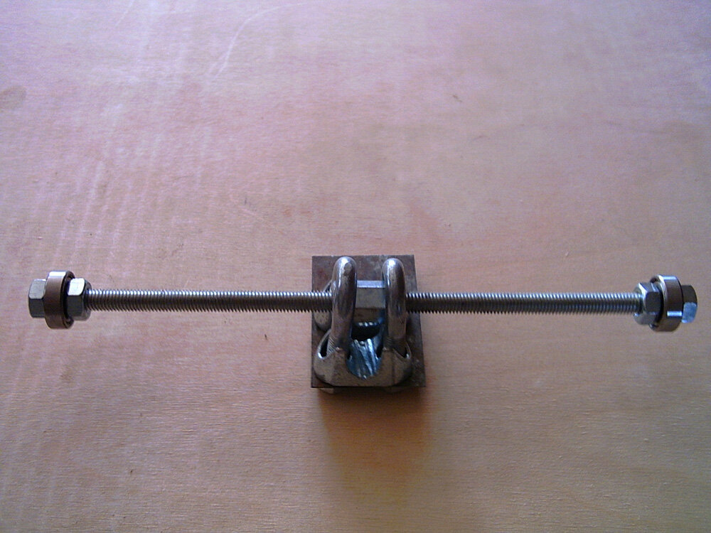

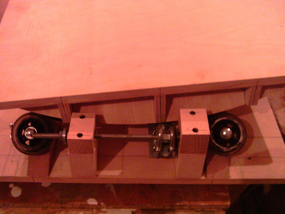

Μανούσος Δημοσιεύτηκε Μάιος 13, 2008 Συγγραφέας Μοιραστείτε Δημοσιεύτηκε Μάιος 13, 2008 Βήμα 11ο:Κατασκευή οδηγού εφαπτομένης Στο βήμα αυτό δεν θα πω και πολλά πράγματα μιας και οι φωτογραφίες τα λένε όλα. Το μόνο που θα αναφέρω είναι τα υλικά που θα χρειαστούμε για να φτιάξουμε αυτό τον οδηγό. Τα υλικά λοιπόν είναι να εξής: 1 ντίζα 10mm 20εκ. περίπου1 παρ\μο λαμάκι2 βίδες σε σχήμα U με τα παξιμάδια τους2 ρουλεμαν4 παξιμάδια1 μεγάλο παξιμάδι ακολουθούν εικόνες με τα στάδια συναρμολόγησης. Ο οδηγός με όλα τα εξαρτήματα συναρμολογημένος Φιλικά -- Μανούσος ΔημήτρηςΟι κατασκευές μου:https://www.astrovox.gr/forum/viewtopic.php?t=22270https://www.astrovox.gr/forum/viewtopic.php?t=17643https://www.astrovox.gr/forum/viewtopic.php?t=19201 Σύνδεσμος για σχόλιο Κοινή χρήση σε άλλους ιστότοπους More sharing options...

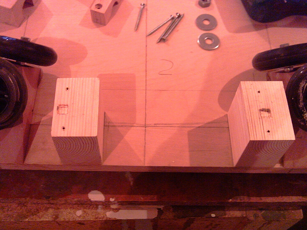

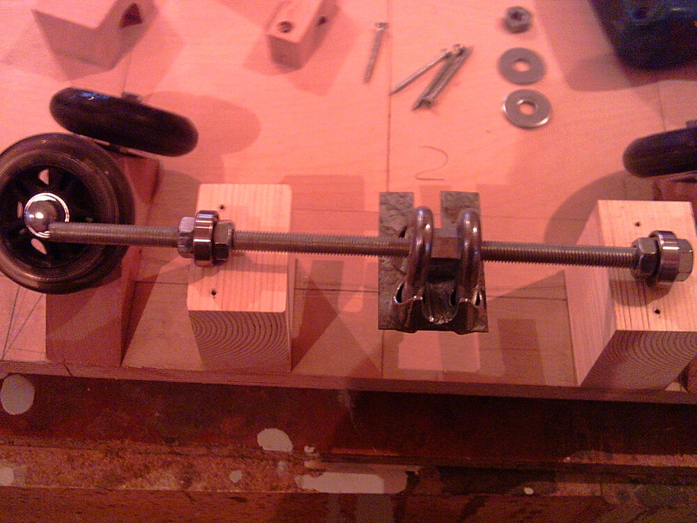

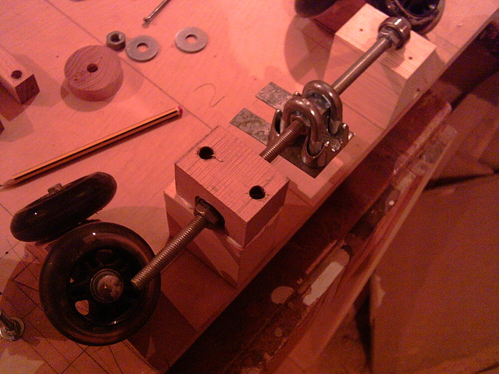

Μανούσος Δημοσιεύτηκε Μάιος 13, 2008 Συγγραφέας Μοιραστείτε Δημοσιεύτηκε Μάιος 13, 2008 Βήμα 12ο:Στήριξη οδηγού εφαπτομένης στην πλατφόρμα. Για τη στήριξη του οδηγού απαιτεί 4 ξύλα 2 εκ των οποίων σε σχήμα U για να μπουν μέσα τα ρουλεμάν. Το ύψος του οδηγού είναι στο ύψος περίπου του Βόρειου δρομέα από κάτω προς τα πάνω. Ακολουθούν φωτογραφίες. Φιλικά -- Μανούσος ΔημήτρηςΟι κατασκευές μου:https://www.astrovox.gr/forum/viewtopic.php?t=22270https://www.astrovox.gr/forum/viewtopic.php?t=17643https://www.astrovox.gr/forum/viewtopic.php?t=19201 Σύνδεσμος για σχόλιο Κοινή χρήση σε άλλους ιστότοπους More sharing options...

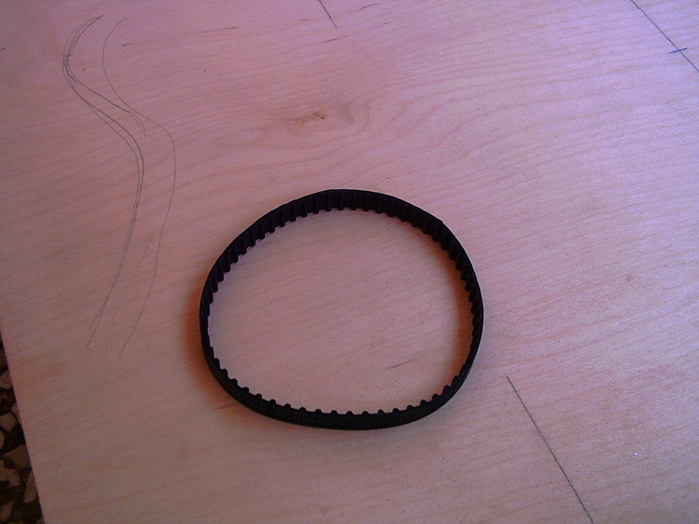

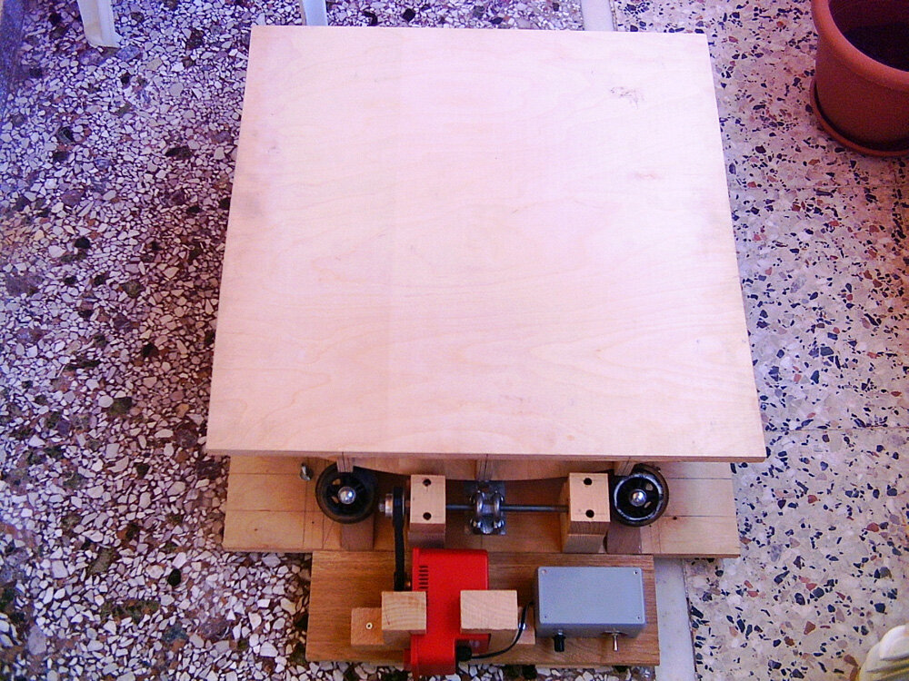

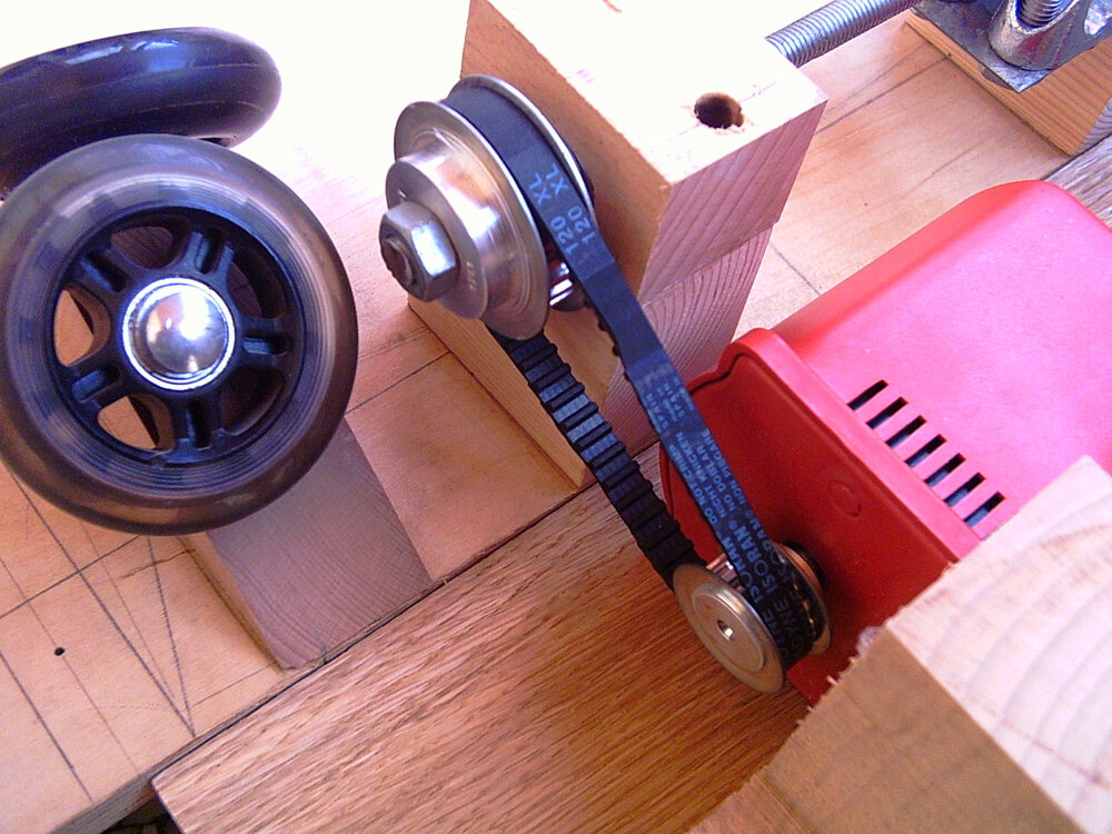

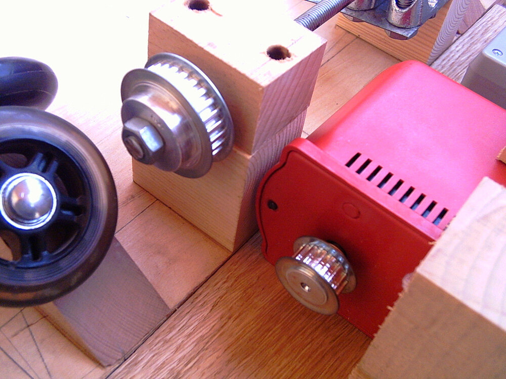

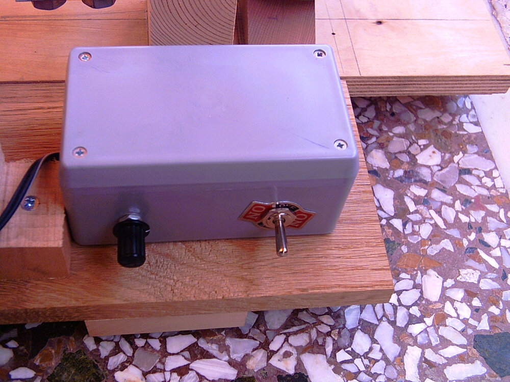

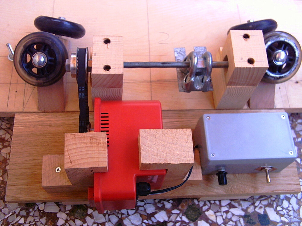

Μανούσος Δημοσιεύτηκε Μάιος 17, 2008 Συγγραφέας Μοιραστείτε Δημοσιεύτηκε Μάιος 17, 2008 Βήμα 13ο: Προσαρμογή μοτέρ και κυκλώματος ελέγχου. Ολοκλήρωση της βάσης. Τελευταίο βήμα πριν την ολοκλήρωση της πλατφόρμας είναι η εγκατάσταση του μοτέρ καθώς και του ηλεκτρονικού κυκλώματος που ρυθμίζει την ταχύτητα. Το μοτέρ που βρήκα είναι ένα μοτέρ σούβλας με μεγάλη ροπή και χαμηλές στροφές (περίπου 10RPM) περίπου 15 Ευρώ από Lidl. Η κίνηση μεταδίδεται μέσω ενός ιμάντα χρονισμού (αυτοί με δοντάκια) καθώς και δύο τροχαλιών χρονισμού με σχέση 1:2 οπότε έχουμε 5 RPM σε foul ταχύτητα. Με το κύκλωμα μειώνουμε ακόμη περισσότερο τις στροφές για να έχουμε τη σωστή ταχύτητα των περίπου 2 RPM. H τροφοδοσία του κυκλώματος γίνεται με ένα τροφοδοτικό 220AC to 12VDC 3-5 Ampere. Ακολουθούν φωτογραφίες καθώς και το σχηματικό διάγραμμα του κυκλώματος. Η πρώτη φάση ολοκλήρωσης τελείωσε. Μετά από αρκετές δοκιμές τα αποτελέσματα ήταν πάρα πολύ ικανοποιητικά, αλλά επειδή είμαι τελειομανής θα προχωρήσω σε περαιτέρω βελτιώσεις που αφορούν την ομαλότερη κίνηση σε μεγάλες μεγεθύνσεις. Εδώ θα ήθελα τη βοήθειά σας. Σχηματικό διάγραμμα του ολόκληρου του κυκλώματος Το ηλεκτρονικό κύκλωμα. Είναι ένας Pulse Width Modulator που παράγει παλμούς. Το ηλεκτρονικό κύκλωμα. Θα δείτε ότι έχει ένα διακόπτη on-off και ένα ποτενσιόμετρο για τη ρύθμιση της ταχύτητας. Η πλατφόρμα ολοκληρωμένη Φιλικά -- Μανούσος ΔημήτρηςΟι κατασκευές μου:https://www.astrovox.gr/forum/viewtopic.php?t=22270https://www.astrovox.gr/forum/viewtopic.php?t=17643https://www.astrovox.gr/forum/viewtopic.php?t=19201 Σύνδεσμος για σχόλιο Κοινή χρήση σε άλλους ιστότοπους More sharing options...
