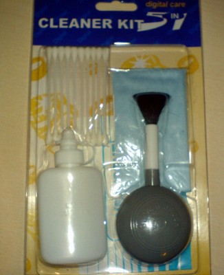

Altinakis Δημοσιεύτηκε Μάρτιος 2, 2008 Μοιραστείτε Δημοσιεύτηκε Μάρτιος 2, 2008 Aγορασα ενα πολυ προσιτο σετ καθαρισμου για φακους (1.99 ευρω) απο το Πλαισιο... Εχει και πινελακι με αερα!!!! Αυτα παιδες, ελπιζω να βοηθησα! Meade LX200 8" EMC Classic (F/10) , Celestron Ultima Barlow 2x, Baader Ortho 6mm (Phantom),Hirsch SCT Focal Reducer / Corrector f/6.3, Philips SPC900NC IR/Cut >Destination Space! Σύνδεσμος για σχόλιο Κοινή χρήση σε άλλους ιστότοπους More sharing options...
