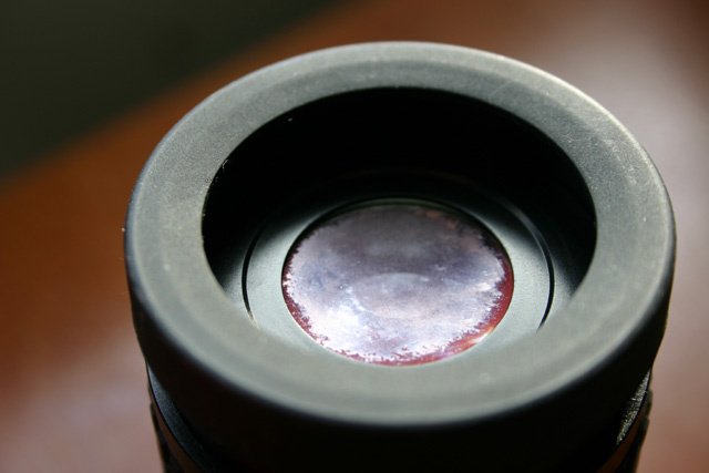

IsAB Δημοσιεύτηκε Απρίλιος 28, 2008 Δημοσιεύτηκε Απρίλιος 28, 2008 Χμμμ...είχα την φαεινή ιδέα να καθαρίσω μια δακτυλιά που είχα κάνει στον baader zoom 8-24 με μπαμπάκι και οινόπνευμα 95ο ....το αποτέλεσμα φαίνεται στην εικόνα που επισυνάπτω Υπάρχει κάτι που μπορώ να κάνω για να διορθώσω την γκάφα μου; είναι πολύ σοβαρή η ζημιά; I''ve got amazing powers of observation
alepohori Δημοσιεύτηκε Απρίλιος 28, 2008 Δημοσιεύτηκε Απρίλιος 28, 2008 Το οινόπνευμα σίγουρα δεν ενδείκνυται για καθαρισμό προσοφθαλμίων. Αναρωτιέμαι όμως αν δικαιολογείται τέτοια φθορά, και αναφέρομαι στην ποιότητα των επιστρώσεων. Μπορεί να κάνω λάθος, αλλά ούτε ρώσικες να ήταν... Δημήτρης Καπετανάκης CGCG108-138: Mag 15.5v, να τ'αφήσω; Πολλά τα mag Άρη! Το flickr μου
nickthegreek13_7 Δημοσιεύτηκε Απρίλιος 28, 2008 Δημοσιεύτηκε Απρίλιος 28, 2008 Οινόπνευμα + προσοφθάλμιοι = Μεγάλη Πατάτα Πέρασε απο πάνω κοινό υγρό καθαριστικό φακών ξανακαθαρίζωντας την επιφάνεια του γυαλιού, και κάνε την προσευχή σου να μην έχουν φύγει οι επιστρώσεις!
themis_kart Δημοσιεύτηκε Απρίλιος 28, 2008 Δημοσιεύτηκε Απρίλιος 28, 2008 Βασικά όπως είπε και o Nick πήγαινε σε φωτογραφικά είδη και πάρε ένα σετ καθαρισμού φακών.Μέσα έχει ένα υγρό και κάτι χαρτάκια ειδικά, πιστεύω ότι μπορεί να φύγει με το υγρό αυτό!!! Gazing at the universe through the ΄Eyes΄ of an astrophotographer...!!! http://www.astrothemis.gr Greek Astrophotography Discord Chat! https://discord.gg/2DUPacrNfM
IsAB Δημοσιεύτηκε Απρίλιος 28, 2008 Συγγραφέας Δημοσιεύτηκε Απρίλιος 28, 2008 Μόλις τώρα του έκανα μια δοκιμή και μου φάνηκε σαν να έχει χάσει λίγο απο την φωτεινότητα του..κοίταγα τον κρόνο εναλάξ με αυτόν στα 10mm (ενδιάμεσα των 8 και 12) και με το μαμήσιο 10άρι προσοφθάλμιο του SW dob μου και με το μαμήσιο ήταν πιο εύκολο να διακρίνω του δορυφόρους του.. βέβαια δεν είχα κάνει παρόμοια σύγκριση στο παρελθόν οπότε δεν μπορώ να είμαι κατηγορηματικός. Δεν παρατήρησα πάντος αισθητές απώλειες στην ευκρίνεια ούτε καμια δημιουργία ειδώλων όπως φοβόμουν. Αυριο θα πεταχτώ να αγοράσω αυτα που μου προτείνετε. Ευχαριστώ για τις προτάσεις σας, παθαίνω και μαθαίνω I''ve got amazing powers of observation

Laskos Δημοσιεύτηκε Απρίλιος 29, 2008 Δημοσιεύτηκε Απρίλιος 29, 2008 Αυτο που δεν καταλαβα εγω isab:Φυγαν πραγματικα οι επιστρωσεις ή αυτο που φαινεται στη φωτο ειναι λεκες απο το οινοπνευμα??Αν ειναι μονο λεκες τοτε οκ ολα καλα...

Bi2L Δημοσιεύτηκε Απρίλιος 29, 2008 Δημοσιεύτηκε Απρίλιος 29, 2008 aouchΤουλαχιστον δεν το εριξες οινοπνευμα στο κατοπτρο ...αρα λιγο το κακο Πως λεμε... οινοπνευμα και Οδηγηση δεν πανε.....εε το ιδιο υσχηει και στην Αστρονομια!!! Οσο για το προσοφθαλμιο δοκιμασε λιγο απιονισμενο νερο...και δες αν καθαριζει ο "λεκες". Βασίλης ΜεταλληνόςOO 16 1600 f4ΟΟ 12.5 1525 f4.8 NEQ6TOA130 1000 f7.7 ΕΜ200ED80 600 f7.5, Vixen9x63Canon eos 6D, Sony a7s2, Wat120n+,Asi1202009年7月22號日食 - 2017 Aug 21www.metallinos.net
draculas Δημοσιεύτηκε Απρίλιος 29, 2008 Δημοσιεύτηκε Απρίλιος 29, 2008 με το απιονισμένο (απεσταγμένο) νερό συμφωνώ και εγω..99% αν το τρίψεις (οχι δυνατά..) θα φύγει ο λεκές, ο οποίος πιθανότατα είναι βρωμιές που το οινόπνευμα έφερε στην επιφάνεια.το είχα πάθει και εγω με ισοπροπυλική αλκοόλη (99.99% καθαρότητα) και ψιλοχ#$@#$ πάνω μου, αλλα μετά απο λίγο στεγνό τρίψιμο όλα ΟΚ! Κάνε ενα κόπο και ψάξε για θέματα στο forum, που έχουν να κάνουν με καθαρισμό προσοφθαλμίων.
Laskos Δημοσιεύτηκε Απρίλιος 29, 2008 Δημοσιεύτηκε Απρίλιος 29, 2008 Να τελειωνουμε:http://www.astroshop.de/en/telescopes/accessories/more-accessories/reinigungszubehoer/optical-wonder-reinigungs-fluessigkeit-of-baader-planetarium Ισοπροπυλικη αλκοολη, απιονισμενο νερο, αγιασμα...Αλχημιστες ειστε???

IsAB Δημοσιεύτηκε Απρίλιος 29, 2008 Συγγραφέας Δημοσιεύτηκε Απρίλιος 29, 2008 Τελικά χρησιμοποιόντας το υγρό με το εντυπωσιακό όνομα και τρίβωντας ελαφρά με τα πανάκια για φακούς ο λεκές έφυγε και οι επιστρώσεις δεν φαίνεται να έχουν πάθει ζημιά , ελπίζω τα σύννεφα που μαζέυονται την τελευταία ώρα εδώ στον πειραιά να με αφήσουν να το δώ και στην πράξη. I''ve got amazing powers of observation
Laskos Δημοσιεύτηκε Απρίλιος 29, 2008 Δημοσιεύτηκε Απρίλιος 29, 2008 Τελικά χρησιμοποιόντας το υγρό με το εντυπωσιακό όνομα και τρίβωντας ελαφρά με τα πανάκια για φακούς ο λεκές έφυγε και οι επιστρώσεις δεν φαίνεται να έχουν πάθει ζημιά , ελπίζω τα σύννεφα που μαζέυονται την τελευταία ώρα εδώ στον πειραιά να με αφήσουν να το δώ και στην πράξη. Ευτυχως!!!Ειδες?Απλος λεκες ηταν!Παλι καλα...

eliasg2004 Δημοσιεύτηκε Απρίλιος 29, 2008 Δημοσιεύτηκε Απρίλιος 29, 2008 Πάντως το κλασικό μίγμα με ισοπροπυλική αλκοόλη και αποσταγμένο νερό δουλεύει εξαιρετικά χρόνια τώρα Φίλε IsAB, αν δεν το έχεις υπόψη σου, ρίξε μια ματιά εδώ: http://www.arksky.org/asoclean.htmΠεριγράφει λεπτομερέστατα τη διαδικασία για να φτιάξεις μόνος σου το μίγμα καθώς και τον τρόπο καθαρισμού. Δεν έχω καλή γνώμη για το υγρό της baader, το οποίο είχα δοκιμάσει κάποια στιγμή και άφηνε πάντα ίχνη. Αντίθετα, το κλασικό μείγμα με ι.α. εξαφανίζεται χωρίς ίχνη με τρόπο σχεδόν "μαγικό". Αν και προσοφθάλμια/διαγώνιοι θέλουν πιο συχνό καθάρισμα, θυμήσου ότι στα τηλεσκόπια και στα οπτικά γενικότερα η καθαριότητα ...δεν είναι μισή αρχοντιά. Λίγη έως πολύ σκόνη δεν βλάπτει Φιλικά,Ηλίας.
Altinakis Δημοσιεύτηκε Απρίλιος 29, 2008 Δημοσιεύτηκε Απρίλιος 29, 2008 IsAB, μην μασας καθολου. Οι εταιρειες επιμενουν να λενε οτι οι επιστρωσεις ειναι αρκετα ανθεκτικες και οτι δεν διαβρωνονται τοσο ευκολα. Αν εριξες οπως ειπες το οινοπνευμα - και προσεξε - δεν το ΕΤΡΙΨΕΣ τον φακο, απλα εκανες μια καποια κηλιδα η οποια να επεδρασε ελαχιστα επανω στη εργοστασιακη επιστρωση (coating) του προσοφθαλμιου. Αν τον καθαρισες με απιονισμενο (για να μειωθει ετσι η συγκεντρωση αλλα και να μαλακωσει η στρωση του οινοπνευματος) ή καποιο αλλο ηπιο υγρο και δεν το ετριβες με μανια, θα εισαι σιγουρα μια χαρα εσυ και ο φακος σου. Αν σου φαινεται καπως ο φακος, μην ξεχνας και τον ψυχολογικο τομεα που τοσο επηρεαζει αρνητικα τις ζωες μας καθημερινα. Οποτε αν εκανες ολα αυτα, εν ολιγοις, No harm done!!! Meade LX200 8" EMC Classic (F/10) , Celestron Ultima Barlow 2x, Baader Ortho 6mm (Phantom),Hirsch SCT Focal Reducer / Corrector f/6.3, Philips SPC900NC IR/Cut >Destination Space!
