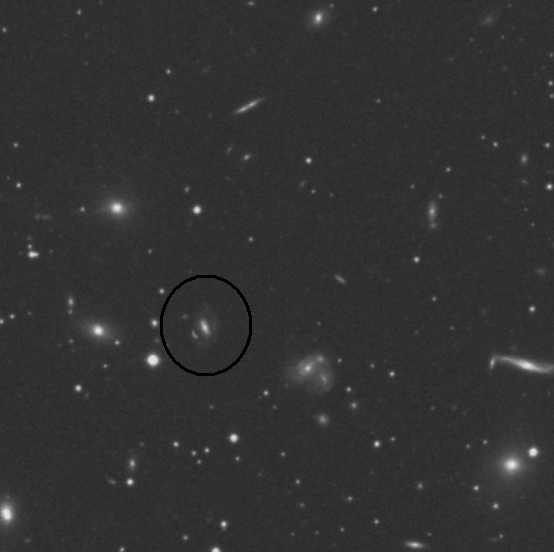

alepohori Δημοσιεύτηκε Ιούνιος 13, 2008 Δημοσιεύτηκε Ιούνιος 13, 2008 Είναι αδύνατο κάποιος να μπερδέψει τον NGC 6054 με τον IC 1183, γιατί πρόκειται για τον ίδιο γαλαξία...Πω πω μπέρδεμααα...! Δηλαδή ρε παιδιά ποιος είναι ο γαλαξίας στο μαύρο κύκλο; Η Uranometria τον λέει NGC6054, και τον αριστερό του, IC1183. Και άλλη μια αξιόπιστη πηγή:http://vizier.cfa.harvard.edu/viz-bin/VizieR-5?-out.add=.&-source=VII/1B/catalog&recno=6311 Δημήτρης Καπετανάκης CGCG108-138: Mag 15.5v, να τ'αφήσω; Πολλά τα mag Άρη! Το flickr μου

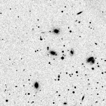

alepohori Δημοσιεύτηκε Ιούνιος 13, 2008 Δημοσιεύτηκε Ιούνιος 13, 2008 Έχετε δίκιο! Το ipac.caltech ονομάζει NGC6054 τον γαλαξία που φαίνεται στο κέντρο της παρακάτω φωτογραφίας. Δηλαδή αυτόν που εγώ έλεγα IC1183. Δημήτρης Καπετανάκης CGCG108-138: Mag 15.5v, να τ'αφήσω; Πολλά τα mag Άρη! Το flickr μου
