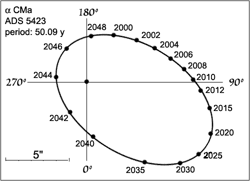

Ή γωνιακή του απόσταση κάθε χρόνο θά μεγαλώνη εώς τό 2020 απ'όπου
θά αρχίση νά μικραίνη καί πάλι. Τό 2008 ήταν 8.2" Τό πρόβλημα
είναι ή πολύ μεγάλη φωτεινότητα τού Σειρίου Α, πού τόν καλύπτη.

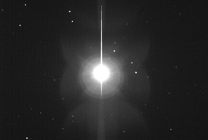

Το θεμα με τον αμυδρο συνοδο του Σειριου ειναι κατι που με απασχολει εδω και αρκετα χρονια! Με ολο τον σεβασμο προς τον Τακη απο την Σπαρτη, ΔΕΝ εχει καταγραψει τον Σειριο Β και αυτο μπορω να το αποδειξω με τον ποιο κατιγοριματικο τροπο.
Ηθελα να σας υπενθυμισω οτι ο συνοδος απεχει κατω απο 10" απο τον Σειριο Α. Με αλλα λογια, αν προχωρησουμε σε φωτογραφηση με μια αναλυση (πχ.) 1.5"/πιξελ, η αποσταση μεταξυ Α και Β ειναι γυρω στα 7 πιξελ .... δηλαδη η λαμπροτητα του Α ΔΕΝ πρεπει η μπορει να υπερβενει τα 6 πιξελ στην καλυτερη περιπτωση. Στην φωτογραφια του Τακη, ο Σειριος Α πολυ ευκολα ειναι ανω των 15 πιξελ καθως δεν εχει την αναλυση (image scale) για να εχει καταγραψει τον συνοδο (ολα αυτα καλοπροαιρετα προς τον φιλο μου απο την Σπαρτη!).
Θελω να σας ενημερωσω για ενα κολπακι και το οποιο ειναι η μοναδικη λυση γυρω απο την φωτογραφηση του συνοδου. Οπως γνωριζετε, η προκληση εχει να κανει με το γεγονος οτι η διαφορα μεταξυ Α και Β ειναι γυρω στα 10 μεγεθη (βλ. 10,000 φορες) αλλα .... αυτο ισχυει μονο με το ορατο τμημα του φασματος!
Αν κανουμε την δουλεια μας (;-) ) στο υπεριωδες (βλ. 320-380 Α), η διαφορα μεταξυ Α και Β αλλαζει δραματικα και μαλιστα προς το οφελος μας. Δυο πιθανα φιλτρα για τετοια προσπαθεια ειναι το Baader Venus U και το αναλογο Johnson-Cousins photometric φιλτρο. Αν ψαξετε την λογοτεχνια, θα βρειτε ενα βιβλιο και το οποιο ειναι αποκλειστικα αφιερωμενο στον Σειριο και υπαρχει μια παραγραφος οπου ενας επιστημονας απο την Αγγλια περιγραφει την αποκτηση της γνωστης φωτογραφιας απο το Hubble και οπου η ληψη πραγματοποιθηκε με δικες του εντολες και τεχνικη. Ειχα ερθει σε επαφη μαζι του περιπου πριν 18 μηνες και επιμενει οτι ΔΕΝ ειναι δυνατο απο ερασιτεχνη (να και ενα αλλο κινητρο για'μας).
Ειχα διαβασει περι ενα παρομοιο αποτελεσμα του Tony Hallas οπου και αυτος νομιζε οτι κατεγραψε τον συνοδο και απεδειξα με παρομοιο τροπο (βλ. image scale) οτι και αυτος ΔΕΝ το εχει καταγραψει. Για οποιον ενδιαφερεται ας ριξει μια ματια στο Αστρομαρτ: http://www.astromart.com/forums/viewpost.asp?forum_post_id=633565&poll_id=&news_id=&page=2 .
Συνημμενο θα βρειτε την τελευταια μου προσπαθεια προς τα τελη του 2008 με το ΑΡ160 της Astro-Physics. Ενα νεο εργαλειο απο την Astro-Physics (ΑΡ305/f12.5 Mak-Cass) ειναι 99% ετοιμο για αποστολη αλλα δεν πιστευω να προλαβω με τον Σειριο Α/Β [ριν το φθινοπωρο και οποτε προχωραμε στην επομενη προκληση (πχ. Σταυρο του Εινστειν σε λιγο).
Οπως παντα, υπομονη και επιμονη!

Κάτι δέν μού πήγαινε καλά καί εμένα μέ τήν φωτογραφία από τόν φίλο
τόν Παναγιώτη, γι΄αυτό καί ρώτησα γιά τό image scale.
Στήν φωτογραφία http://www.astrovox.gr/forum/files/thumbs/t_ayiomamitis-sirius-a-20081102_129.jpg
εκτός από τό φίλτρο, πρέπει νά χρησιμοποιήθηκε καί κάποιου είδος μάσκας
από ότι βλέπω.
Δέν θά μπορούσαμε νά χρησιμοποιήσουμε επιπλέον καί ένα είδος
κορωνογράφου τοποθετόντας στό prime focus μιά μικρή κεντρική
τελεία μέ τήν οποία νά μειώσουμε τήν φωτεινότητα τού Σειρίου Α;

Αγαπητοί φίλοι γεία σας .
Μόλις που διάβασα τη σχετική συζήτηση για τον Σείριο α και β . Η αλήθεια είναι ότι δεν έχω ασχοληθεί ιδιαίτερα με το συγκεκριμένο άστρο ώστε να μπορέσω να διατυπώσω μια άποψη .
Η φώτο στην οποία αναφέρεστε ,είναι ένα καρέ που τραβήχτηκε κάποιο βράδυ πέρσυ σε μια εξόρμησει ,παρέα με το φίλο ΙΑΝΟ που μάλιστα έριξε και την ιδέα να δοκιμάσουμε, αν μπορεί να φανεί ο Σείριος β. Το αποτέλεσμα που καταγράφηκε είναι αυτό που και εσείς βλέπετε. Μάλιστα εκπλαγήκαμε και οι δύο (όπως μπορεί να βεβαιώσει και ο Θανάσης) που αποτυπώθηκε. Αυτό ήταν όλο.
Αν τώρα κάποιοι έχουν ασχοληθεί σε βάθος (σαν τον αγαπητό φίλο μας Αντώνη) και μπορούν να πουν αν ήταν η όχι ο Σείριος β αυτό που διακρίνεται καμία αντίρηση.
Αλλά και μια εξήγηση για το τί είναι ,τέλος πάντων το φωτεινό σημείο δίπλα στο άστρο ,μιας και η φώτο είναι αυθεντική, θα την ήθελα.
Να ΄στε καλά...
Σύνδεσμος για σχόλιο
Εαν ισχύουν τα προηγούμενα, τοτε το αστέρι που διακρίνεται (ωρα 4) ίσως είναι ενα αστέρι που τυχαίνει να βρίσκεται μπροστά απο τον Σείριο στην ίδια οπτική ευθεία χωρίς να συνδέεται μαζί του με οποιονδήποτε τρόπο.
