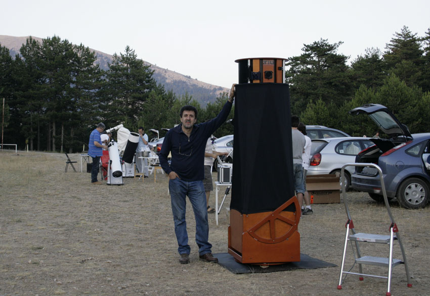

geonik Δημοσιεύτηκε Μάιος 6, 2009 Δημοσιεύτηκε Μάιος 6, 2009 Καλησπέρα DanielaΣίγουρα όπως θα φαντάζεσαι το να περάσεις από ένα τηλεσκόπιο 8” σε ένα 20” και ακόμη περισσότερο 25” η διαφορά στην παρατήρηση είναι πολύ μεγάλη, τα αντικείμενα που συνήθιζες να τα βλέπεις σαν αδιόρατες θολούρες αποκτούν δομή και λεπτομέρειες, οι γαλαξίες περισσότερες σπείρες, μπορείς να βάλεις περισσότερες μεγενθύσεις τα γνωστά σφαιρωτά πιάνουν όλο το πεδίο με πλήρη διαχωρισμό, τα νεφελώματα αποκτούν λεπτομέρειες και περιοχές και η παρατήρηση είναι πιο απολαυστική τα φωτεινά αντικείμενα μοιάζουν περισσότερο με ασπρόμαυρες φωτογραφίες που έχεις δει , και βέβαια αλλάζει το εύρος και οι στόχοι που παρατηρείς.Αυτό για τα θετικά και τώρα έρχονται τα δύσκολα ..20” και προπάντων 25” πρόκειται για μεγάλα τηλεσκόπια άλλο να τα βλέπεις σε φωτογραφία και άλλο να είσαι απο κοντά, πρώτα από όλα όπως βέβαια με όλα τα τηλεσκόπια αλά με αυτά ακόμη περισσότερο για να αποδώσουν θέλουν πολύ σκοτεινούς ουρανούς και άμεσα μπαίνει το θέμα της μεταφοράς , πίστεψέ με δεν είναι καθόλου απλή διαδικασία.Διάβασα ότι το θες κάπου μόνιμα δεν ξέρω πως το φαντάζεσαι αυτό το μόνιμα κάπως πρέπει να βγαίνει έξω και να στήνεται…Τώρα ερχόμαστε στο πραγματικό μειονέκτημα εγώ στο δικό μου τηλεσκόπιο 20” F4.5έχω καταφέρει να έχω το προσοφθάλμιο στα 2,25 m από το έδαφος , το μάτι μου είναι στο 1,75m περίπου αυτό σημαίνει ότι χρειάζομαι τρία περίπου σκαλοπάτια για να μπορώ να παρατηρώ . Με 25” πρέπει να προσθέσεις ακόμη 60 εκατοστά δηλαδή περίπου 4 σκαλοπάτια επιπλέον τώρα υπολόγισε το ύψος σου ανέβα σε μια σκάλα 7-8 σκαλοπάτια και φαντάσου πως θα είσαι όταν παρατηρείς από ένα 25” τηλεσκόπιο μέσα στην νύκτα.Παρ’ όλα αυτά εάν μπορείς να τα αντέξεις πιστεύω οτι αξίζει τον κόπο και τα χρήματα. Γιώργος Νικολιδάκης Μέλος ΕΑΕ.We count the time scale and analyze the creation mechanisms, trying to catch in mind the invisible.http://geonik.homeip.nethttp://astronomia.org.gr

geonik Δημοσιεύτηκε Μάιος 7, 2009 Δημοσιεύτηκε Μάιος 7, 2009 DanielaΛεπτομέρειες από την κατασκευή μπορείς να δεις εδώ επιλέγοντας τις αντοίστοιχες ενότητες.Το οπτικά τα έχω παραγγέλλει από USA o Πρωτεύων είναι Pegasus Optics και ο δευτερεύων Antares Optics.Βέβαια υπάρχουν πολλά άλλα παρελκόμενα όπως εστιαστής, finderDigital settings Circle κ.α που έχουν αγοραστεί από διάφορες πηγές Όσον αφορά στο ύψος και την σκάλα, είναι απαραίτητο αξεσουάρ εγώ βολεύομαιΜε αυτήν που βλέπεις στην φωτογραφία, μια καταπληκτική σκάλα με φαρδιά σκαλοπάτια Και ψηλή κουπαστή έτσι ώστε να αισθάνεσαι ασφάλεια. Μη βιαστείς πολύ ψαξτο λίγο, μην κουτσουρεύεις τις επιθυμίες σου αλά μην υπερβάλεις και πολυ ίσως 25" είναι υπερβολικά μεγάλο όμως 18" - 20" είναι μια χαρά, υπάρχουν ειδικές πολύ ελαφριές κατασκευές, έχεις δεί αυτό ?Ίσως θα ήταν χρήσιμο πριν αγοράσεις να κατεβείς και να παρευρεθείς σε κάποια από τις εξορμήσεις μας, και να πάρεις μια ιδέα από κοντά υπάρχουν 10", 12", 15", 18", 20" να δείς και να αποφασίσεις καλύτερα.Σε κάθε περίπτωση μην σκέπτεσαι πολύ φτηνές λύσεις γιατί μπορεί να απογοητευτείς από τα οπτικά και την λειτουργία. Τηλεσκόπιο 20" στον Πάρνωνα Γιώργος Νικολιδάκης Μέλος ΕΑΕ.We count the time scale and analyze the creation mechanisms, trying to catch in mind the invisible.http://geonik.homeip.nethttp://astronomia.org.gr
