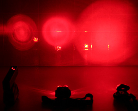

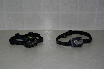

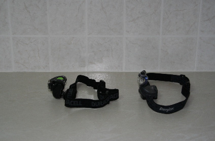

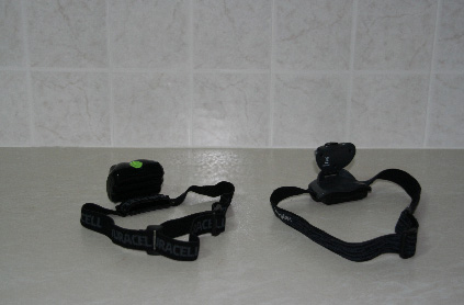

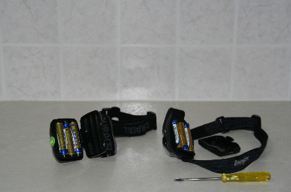

PapGeo Δημοσιεύτηκε Μάρτιος 4, 2010 Δημοσιεύτηκε Μάρτιος 4, 2010 Φακοί Κεφαλής LED: Ένα χρήσιμο βοήθημα Φίλοι μου γεια σας. Οι φακοί τεχνολογίας led έχουν πια κατακλείσει το εμπόριο, και δικαίως, αφού αποδίδουν ικανοποιητικά σε ένταση φωτός, ενώ παράλληλα διαθέτουν εξαιρετική αυτονομία, σε σχέση με τους αντίστοιχους με τους κλασσικούς λαμπτήρες πυρακτώσεως. Μάλιστα, τα τελευταία χρόνια έχουν κυκλοφορήσει ευρέως φακοί κεφαλής led, που είναι πολύ πρακτικοί για κάθε είδους δραστηριότητα, επειδή αφήνουν τα χέρια του χρήστη ελεύθερα. Μεταξύ αυτών υπάρχουν και κάποια μοντέλα που διαθέτουν κόκκινο led φωτισμό. Εύλογα διερωτάται κανείς, αν θα μπορούσαν να χρησιμοποιηθούν από τους ερασιτέχνες αστρονόμους κατά τις νυχτερινές εξορμήσεις τους. Μια γρήγορη απάντηση στο παραπάνω ερώτημα θα ήταν, ναι, αλλά όχι με τον τρόπο που ίσως νομίσατε, όσοι από εσάς δεν έχετε ήδη χρησιμοποιήσει έναν τέτοιο φακό. Κι αυτό γιατί οι κόκκινοι φακοί κεφαλής led, όπως ήδη ειπώθηκε, έχουν κατασκευαστεί για γενική και όχι για αστρονομική χρήση. Το φως τους, παρότι κόκκινο, είναι ισχυρότερο από αυτό που χρησιμοποιούμε κατά τις παρατηρήσεις μας, για να διαβάζουμε τους χάρτες και τα βιβλία μας, ή για να επιλέγουμε τα προσοφθάλμιά μας. Η χρησιμότητά τους έγκειται στο εξής: Αν τύχει να φθάσουμε στον τόπο της παρατήρησης με καθυστέρηση και η παρατήρηση έχει ήδη ξεκινήσει, θα πρέπει να βγάλουμε και να στήσουμε τον εξοπλισμό μας δημιουργώντας όσο γίνεται λιγότερη αναστάτωση στους διπλανούς μας, που ήδη παρατηρούν. Τότε ένας κόκκινος φακός κεφαλής led, στραμμένος προς τα κάτω, κυριολεκτικά μας «λύνει τα χέρια», αφού μας επιτρέπει να λειτουργούμε ελεύθερα φωτίζοντας τον χώρο μας με επαρκή κόκκινο φωτισμό. Ο φωτισμός αυτός είναι ιδανικός και για να ψάχνουμε αντικείμενα που έπεσαν στο έδαφος, λχ μέσα στα χόρτα. Δεν είναι λίγες οι φορές που κάτι τυχαίνει να πέσει κάτω και τότε μια ήρεμη και απολαυστική βραδιά μετατρέπεται σε βασανιστική κι εκνευριστική, μέχρι να εντοπίσουμε το αντικείμενο που έπεσε. Την ίδια ή και μεγαλύτερη σημασία αποκτά η χρήση αυτού του φακού κατά το τέλος της παρατήρησης, όταν κουρασμένοι μαζεύουμε τον εξοπλισμό μας. Τότε, το μόνο που θέλουμε είναι να «τελειώνουμε» για να φύγουμε, γιαυτό τα χέρια μας πρέπει να είναι ελεύθερα και να κινούνται γρήγορα. Αν μάλιστα τύχει να μαζεύουν τον εξοπλισμό τους και όλοι οι υπόλοιποι ερασιτέχνες την ίδια ώρα, τότε, αντί για κόκκινο φως, μπορούμε να χρησιμοποιήσουμε την ισχυρότερη δέσμη λευκού φωτός του φακού μας και να λειτουργήσουμε ακόμα καλύτερα. Αυτά έχοντας συγκεντρώσει από την εμπειρία μου, σκέφτηκα, αφενός, να τα μοιραστώ μαζί σας, αφετέρου, να σας παρουσιάσω τους παρακάτω δύο φακούς κεφαλής που διαθέτω, υπό μορφή σύντομου συγκριτικού test. Πρόκειται για έναν καινούργιο, της Duracell, που απέκτησα πρόσφατα, αναζητώντας έναν φακό κεφαλής για μόνιμη τοποθέτηση στο αυτοκίνητό μου, και έναν σχετικά παλιό, της Energizer, που αγόρασα πέρυσι. Τον Energizer, τον χρησιμοποιώ κατά τις παρατηρήσεις μου και είμαι πολύ ευχαριστημένος από την απόδοση, την οικονομία και την αντοχή του. Ας πάμε όμως να τους δούμε από κοντά. ΓΕΝΙΚΗ ΠΕΡΙΓΡΑΦΗ- ΧΑΡΑΚΤΗΡΙΣΤΙΚΑ Και οι δύο φακοί έχουν λίγο – πολύ την ίδια αρχιτεκτονική στην κατασκευή τους. Αποτελούνται από ένα σταθερό τμήμα που πάνω του δένει η κορδέλα της κεφαλής, ενώ υπάρχει κι ένα άλλο, αυτό που φέρει τις λάμπες τύπου led και που κινείται, από την οριζόντια κλειστή θέση, προς τα κάτω. Ο Duracell διαθέτει τρία ισοδύναμα led λευκού φωτός, ενώ, κάτω από αυτά, βρίσκονται δύο αισθητά μικρότερα κόκκινου φωτός. Ο Energizer διαθέτει δύο ισοδύναμα led λευκού φωτός και, μεταξύ αυτών, βρίσκεται ένα ελαφρά μικρότερο κόκκινου φωτός. Και οι δύο λειτουργούν με ένα κουμπί – επιλογέα, που βρίσκεται στην κορυφή της κάθε μονάδας. Στις παρακάτω φωτογραφίες εικονίζονται ο Duracell αριστερά και ο Energizer δεξιά: Και οι δύο φακοί δέχονται τρεις (3) μπαταρίες τύπου ΑΑΑ: ΣΥΓΚΡΙΣΗ ΦΑΚΩΝ – ΔΙΑΦΟΡΕΣ Εκτός από την παραπάνω διαφοροποίηση αναφορικά με τον αριθμό των φωτιστικών led του κάθε φακού, παρατηρήθηκαν οι παρακάτω ουσιώδεις διαφοροποιήσεις: - Το κουμπί / επιλογέας του Duracell λειτουργεί κυκλικά με συνεχόμενα πατήματα προς τα μέσα με την εξής σειρά: Δυνατό λευκό φως > λιγότερο δυνατό λευκό φως > κόκκινο φως > stop. Αυτή η σειρά λειτουργίας σίγουρα προβληματίζει, όσον αφορά την πρακτικότητά του κατά την διάρκεια της νυχτερινής παρατήρησης, γιατί, για να ανάψουμε τα κόκκινα φωτιστικά led, θα πρέπει, αφενός, να πατήσουμε το κουμπί του φακού τρεις συνεχόμενες φορές, αφετέρου, να περάσουμε έστω στιγμιαία από δύο σκάλες λευκού φωτός προκειμένου να βρεθούμε στην επιθυμητή τρίτη, και άρα, να διακινδυνεύουμε με το λευκό φως να χάσουμε την προσαρμογή των ματιών μας στο σκοτάδι. Σε αντίθεση με τον Duracell, ο Energizer διαθέτει δύο ανεξάρτητες θέσεις, μια για το λευκό φως και μια για το κόκκινο. Ο επιλογέας του, από τη θέση «0» που βρίσκεται, σύρεται, είτε αριστερά για να βρεθεί σε λειτουργία κόκκινου led, είτε δεξιά για να βρεθεί σε λειτουργία λευκού φωτός. Έτσι, ο χρήστης επιλέγει εύκολα και γρήγορα το είδος του φωτισμού που χρειάζεται. - Ο Duracell ανοιγοκλείνει το κινούμενο τμήμα του σε τρεις σκάλες και σε εύρος περίπου 90ο, ενώ ο Energizer ανοιγοκλείνει ομοιόμορφα και στρωτά σε οποιοδήποτε άνοιγμα επιθυμούμε και σε εύρος σχεδόν 180ο. - Ο Duracell έχει τον χώρο των μπαταριών τοποθετημένο στο τμήμα που ανοιγοκλείνει, ενώ ο Energizer έχει τον αντίστοιχο χώρο στο σταθερό του τμήμα, εκείνο που δένει με την κορδέλα της κεφαλής. Γενικά, ο Energizer είναι πιο «μαζεμένος» και πιο φιλικός στη χρήση φακός. - Ο Duracell διαθέτει ευχερές σύστημα εισόδου στο χώρο των μπαταριών, σε αντίθεση με τον Energizer που κλείνει ερμητικά και σφικτά, και για να ανοίξει απαιτήθηκε να τοποθετηθεί κατσαβίδι με λεπτή κεφαλή στην ειδική για τον σκοπό αυτό εσοχή που υπάρχει στο πλαϊνό τοίχωμα του φακού. ΔΟΚΙΜΗ ΤΩΝ ΦΑΚΩΝ ΤΟ ΒΡΑΔΥ Ως προς τον λευκό φωτισμό, ο Duracell αποδίδει καλά, ρίχνοντας μια γενικά ομοιόμορφη δέσμη φωτός. Οι πλέον απαιτητικοί ίσως παρατηρήσουν μια ανεπαίσθητη διαφοροποίηση στην ένταση του φωτός προς το κέντρο της δέσμης, που όμως σε καμία περίπτωση δεν θα προβληματίσει κατά την χρήση του. Η ύπαρξη δύο επιπέδων έντασης πιθανόν να φανεί χρήσιμη σε κάποιους. Ο Energizer, από την άλλη, παρά το γεγονός ότι έχει ένα επίπεδο έντασης και ένα λιγότερο φωτιστικό led, αποδίδει ελαφρώς δυνατότερη δέσμη φωτός από τον Duracell, ενώ, παράλληλα, αποδίδει ελαφρώς και πιο ομοιόμορφη. Ως προς τον κόκκινο φωτισμό, ο Duracell αποδίδει μια σχετικά συγκεντρωτική και δυνατότερη δέσμη από έναν μέσο αστρονομικό φακό και αρκετά ομοιόμορφη. Από την άλλη, ο Energizer είναι ακόμη πιο δυνατός, διαχέοντας μια ευρύτερη και αρκετά ομοιόμορφη δέσμη φωτός. Στην παρακάτω φωτογραφία εμφανίζονται οι δέσμες, σε απόσταση περίπου 45 cm από τις πηγές τους, αριστερά ενός τυπικού – κινέζικου αστρονομικού φακού με δύο led σε αυξημένη ένταση, στο κέντρο αυτή του Duracell και δεξιά του Energizer. ΣΥΜΠΕΡΑΣΜΑΤΑ Και οι δύο φακοί είναι καλής ποιότητας κατασκευής, ανάλογης των ονομάτων που φέρουν και μπορούν να χρησιμοποιηθούν απροβλημάτιστα σε επίπεδο γενικής χρήσης. Όσον αφορά όμως την χρησιμότητά τους στην ερασιτεχνική αστρονομία, οι επιλογές που έχουν ενσωματωθεί στον φακό της Energizer είναι προτιμότερες. Παρέχει ανεξάρτητες επιλογές λευκού και κόκκινου φωτός, ενώ η δέσμη του κόκκινου led έχει μεγαλύτερη ένταση και εύρος, είναι δηλαδή λειτουργικότερη για τον σκοπό που προορίζεται, όπως αναφέρθηκε στην αρχή του συγκριτικού. Γιαυτό και ο Energizer θα παραμείνει στο βαλιτσάκι με τα αστρονομικά αξεσουάρ μου, ως ένα χρήσιμο βοήθημα των παρατηρήσεών μου, ενώ ο Duracell, ήδη βρήκε μια βολική θέση μέσα στο ντουλαπάκι του αυτοκινήτου μου.

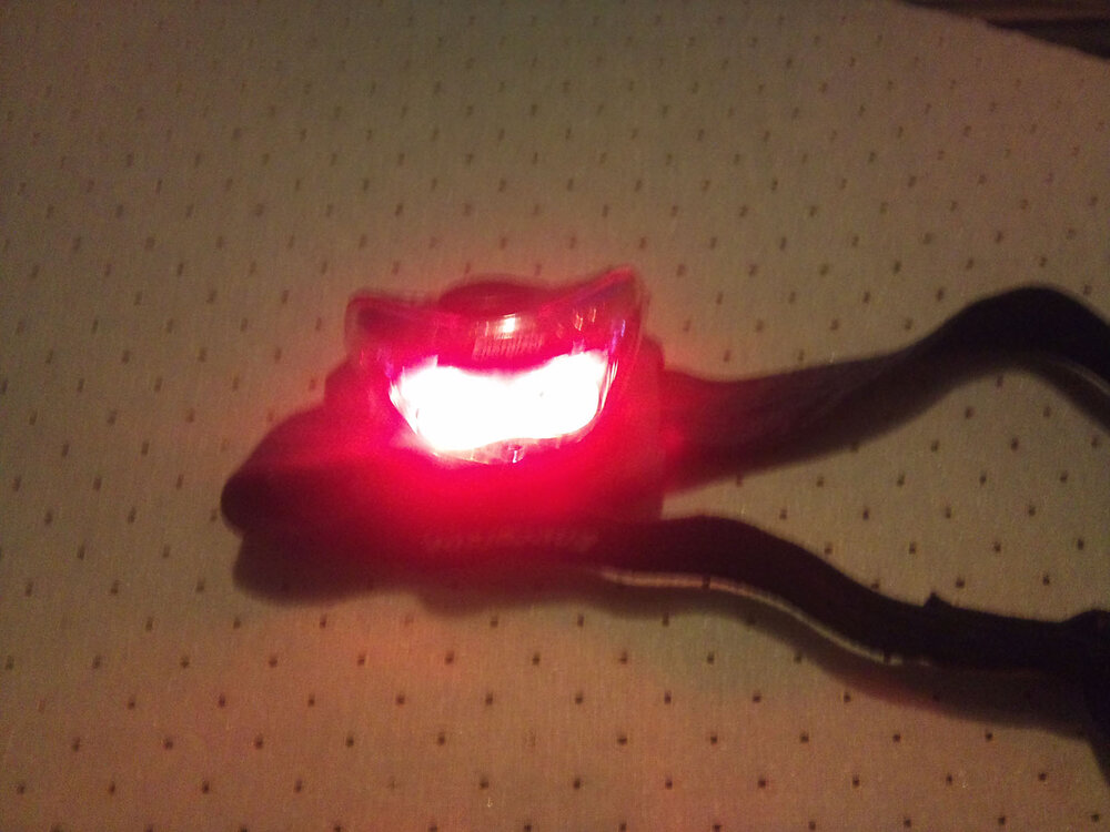

Τάσος Βράτολης Δημοσιεύτηκε Φεβρουάριος 27, 2012 Δημοσιεύτηκε Φεβρουάριος 27, 2012 Έχοντας τον Energizer που αναφέρεται στο συγκριτικό για αρκετές πια εξορμήσεις, όλες σε σκοτεινό ουρανό, μπορώ να φτάσω στα εξής συμπεράσματα από τη χρήση του: 1. Καταρχήν, μιλάμε για υβριδικό φακό (2 λευκά led, 1 κόκκινο) και στη λειτουργία του ως λευκός είναι καταπληκτικός, κανένα παράπονο εκεί.2. Σαν κόκκινος φακός όμως, αυτό το ένα και μοναδικό κόκκινο led που έχει είναι εκτυφλωτικά ΙΣΧΥΡΟ για χρήση με χάρτες και δυστυχώς αποτυγχάνει στο να διατηρήσει την νυχτερινή όραση σωστά. Δεν έχει υπάρξει ούτε ένας άνθρωπος που να τον πλησίασα με αυτόν αναμμένο ή να τον έστρεψα (γιατί ρυθμίζεται η κλίση του φακού) προς τα πάνω τους και να μην άκουσα τα εξής: "Πώπω! Σβήσε είσαι πολύ εκτυφλωτικός!""Ποιος είσαι εσύ με τόσο δυνατό κόκκινο;" Σβήσε, σβήσε!!""Μα πως διατηρείς όραση με τόσο έντονο κόκκινο;;" Είχαν όλοι δίκιο. Δική μου εμπειρία; Όποτε τον έριχνα πάνω σε οποιοδήποτε λευκό τυπωμένο χάρτη (Sky atlas 2000.0, Uranometria κλπ.) μετά έβλεπα αστράκια!! Γρήγορα σχετικά ξανασυνήθιζα...αλλά δεν είναι βιολί αυτό. Οπότε;;; Ξαναείχα πάνω μου ΔΕΥΤΕΡΟ φακό χειρός με ρυθμιζόμενη ένταση από ποτενσιόμετρο, όπως του Πλανηταρίου με το κορδόνι...δηλαδή ο Energizer ανάβει πια ΜΟΝΟ όταν στήνω/ξεστήνω εξοπλισμό στο σκοτάδι γιατί τελικά ΜΟΝΟ για αυτό είναι και μην γελιέστε παιδιά...ΔΕΝ διατηρεί σωστά την νυχτερινή όραση!!! Με άλλα λόγια ΕΠΙΒΕΒΑΙΩΝΩ για άλλη μια φορά αυτό που αναφέρει ο φίλος Γιώργος Παπανδρέου (PapGeo) στην αρχή του συγκριτικού, για την ισχύ του φακού. Ερώτηση κρίσεως...ΜΑ ΚΑΝΕΝΑΣ κατασκευαστής δεν έχει βγάλει τον παρακάτω φακό; 1. Να είναι κεφαλής ΑΠΑΡΑΙΤΗΤΑ!2. Να έχει LED εννοείται, μόνο κόκκινα, ΔΕΝ θέλουμε λευκά! Στον energizer είναι δόσεις που ξεχνιέσαι να το πας αριστερά τον διακόπτη, τον πας δεξιά, ανάβει το λευκό και... ΚΛΑΦΤΑ! Στα χώνουν και οι γύρω γύρω δύστυχοι!3. το πιο σημαντικό: να έχει 3-4 διαβαθμίσεις του ΚΟΚΚΙΝΟΥ!!! Για διάβασμα χαρτών, για στήσιμο ξεστήσιμο, για πολύ extreme αντικείμενα όπου η όραση πρέπει να μείνει στα καλύτερά της κλπ. Μα κανένας κατασκευαστής ρε παιδιά δεν έχει κάτι σχεδιασμένο ειδικά για το χόμπυ μας;;;Αν δεν είναι κεφαλής, για μένα ο φακός είναι ΑΧΡΗΣΤΟΣ!! Οι διαβαθμίσεις του κόκκινου τόσο δύσκολο είναι να τις υλοποιήσουν; Γνώμες και προβληματισμοί παρακαλώ... «Μπορεί και μακριά πολύ, μέσα στων ουρανών τα αποκαΐδια...την Ανδρομέδα, την Άρκτο ή την Παρθένο...Άραγες να είναι η μοναξιά σε όλους τους κόσμους η ίδια;» Οδυσσέας Ελύτης
