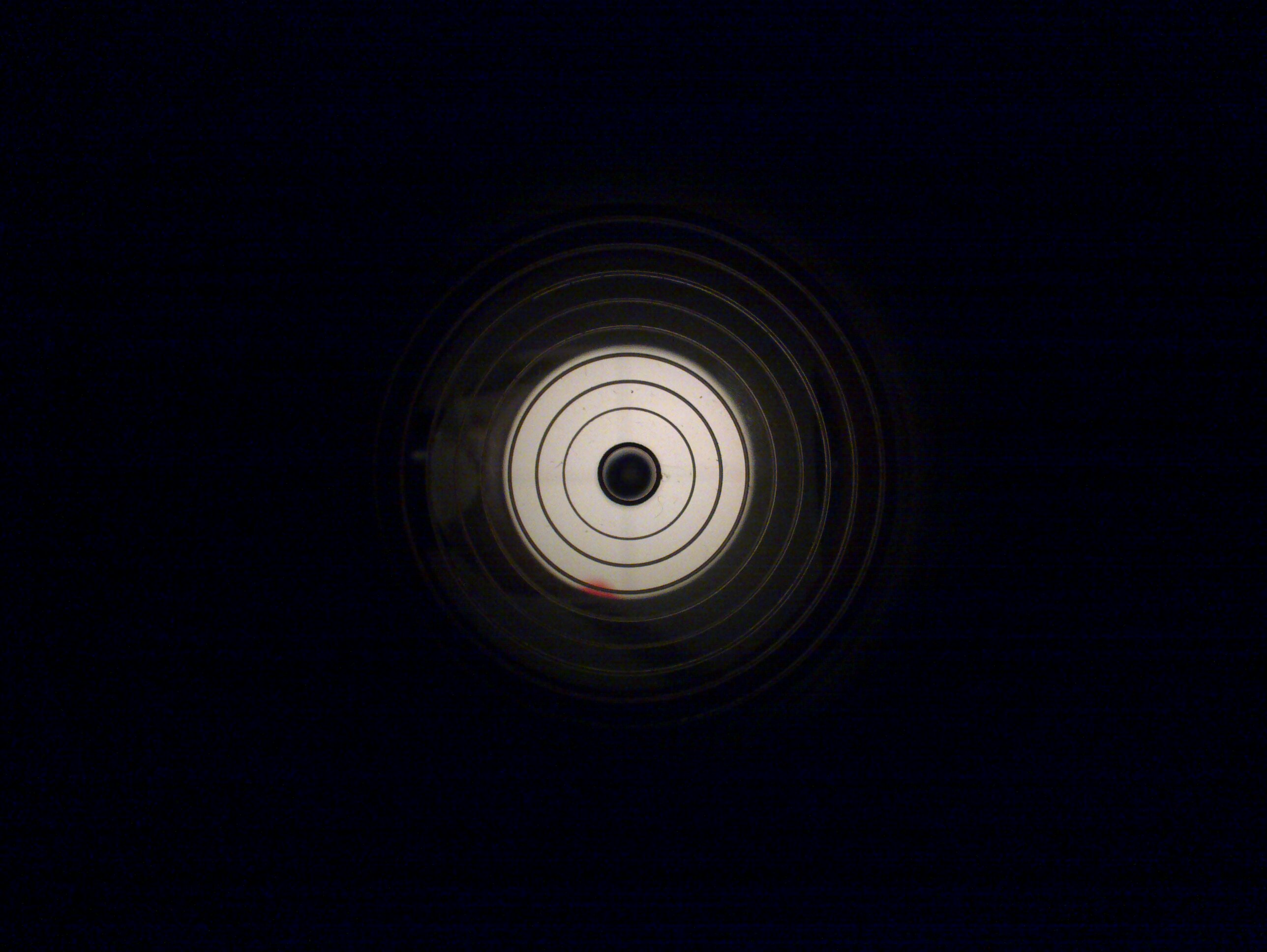

Bi2L Δημοσιεύτηκε Νοέμβριος 27, 2011 Δημοσιεύτηκε Νοέμβριος 27, 2011 Cheshire vs Concenter Mark II σημειώσατε διπλό 2 Αν και η σημερινή βραδιά είναι για παρατήρηση, είχαμε τόσο πολύ υγρασία εδω στο νησί όπου προτίμησα να γίνει βραδιά για Collimation!! Λοιπον, δεν έχω πολλά να πω, πάρα μόνο ότι με το Concenter Mark II κάνει για πλάκα Collimation, πολύ γρήγορα και εύκολα, ίσως και υπόθεση μερικών λεπτών (μιλάω για Collimation του δευτερεύοντος μην μπερδευτεί κανείς) Και νομίζω ότι με το Cheshire δεν είχα καταφέρει τέτοια ευθυγράμμιση, αφου με τις δοκιμές που έκανα και μετα δυο το Concenter έδινε ελαφρώς καλύτερα αποτέλεσμα. Επίσης δεν ξέρω πόσο από εσάς το παρατηρήσατε αλλά με το Concenter μπορείς να βρεις μικρές διάφορες στο ύψος του εστιαστή και να το διορθώσεις, με μικρο πατέντα φυσικά. Αυτά προς το παρόν, τα υπόλοιπα αύριο... Βασίλης ΜεταλληνόςOO 16 1600 f4ΟΟ 12.5 1525 f4.8 NEQ6TOA130 1000 f7.7 ΕΜ200ED80 600 f7.5, Vixen9x63Canon eos 6D, Sony a7s2, Wat120n+,Asi1202009年7月22號日食 - 2017 Aug 21www.metallinos.net

Bi2L Δημοσιεύτηκε Νοέμβριος 28, 2011 Δημοσιεύτηκε Νοέμβριος 28, 2011 (θα μπορουσαν να το ειχαν κανει ενσωματωμενο..... κωστα σκεφτεσαι αυτο που σκεφτομαι )Mastrovox Παιδια εμένα ο φακός μου ήταν χαλασμένος... Βασίλης ΜεταλληνόςOO 16 1600 f4ΟΟ 12.5 1525 f4.8 NEQ6TOA130 1000 f7.7 ΕΜ200ED80 600 f7.5, Vixen9x63Canon eos 6D, Sony a7s2, Wat120n+,Asi1202009年7月22號日食 - 2017 Aug 21www.metallinos.net
Django Δημοσιεύτηκε Νοέμβριος 28, 2011 Δημοσιεύτηκε Νοέμβριος 28, 2011 Βασίλη, κι εγώ για χαλασμένο το είχα το led αλλά απ'ότι φαίνεται πρέπει να αφαιρέσεις τις 4 μπαταρίες που είναι στο πλαστικό βαρελάκι και να βάλεις τις καινούριες. Εγώ πάντως έκανα και την ευθυγράμμιση του πρωτεύοντος με το Concenter και εκεί το led είναι πράγματι χρήσιμο γιατίβλέπεις και πιο μικρά κυκλάκια γύρω από τον λουκουμά του πρωτεύοντος.

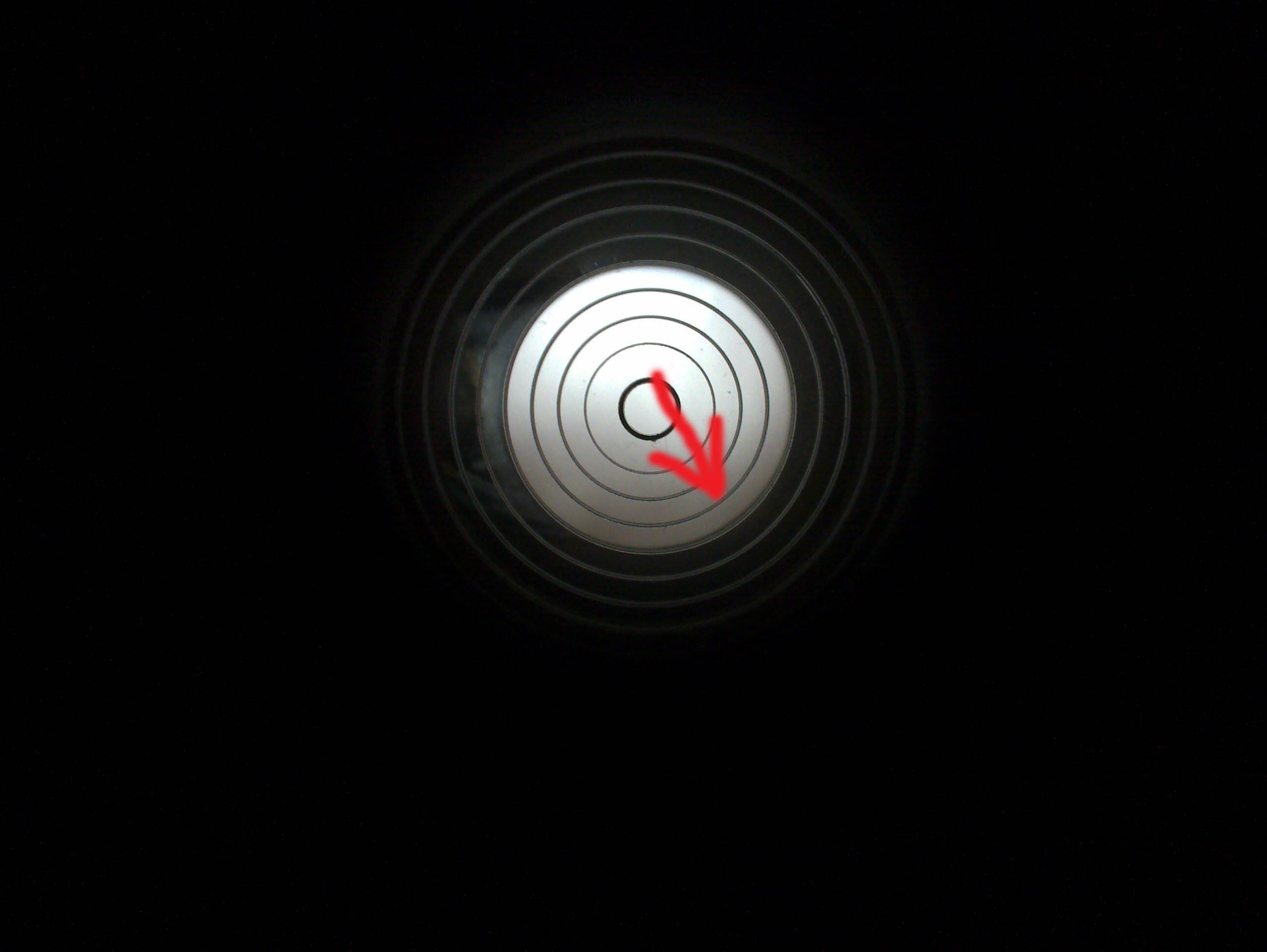

Bi2L Δημοσιεύτηκε Φεβρουάριος 24, 2012 Δημοσιεύτηκε Φεβρουάριος 24, 2012 Χθες ασχολήθηκα ξανά με το Concenter διότι άλλαξα εσταστή, πάνω λοιπόν που πείραζα το Δευτερεύων θυμήθηκα τα σχόλια του Νίκου με το OO OD350 όπου το τηλεσκόπιο του έκανε καλύτερη ευθυγράμμιση αν μετακινούσε λίγο την αράχνη (δεν θυμάμαι που είναι το σχετικό Θέμα) οπότε παίζοντας το δοκίμασα κι εγω... Να σας πω την αλήθεια νομίζω ότι οι ομόκεντροι κύκλοι του Concenter στο ΟΟ ήρθαν τέλεια και ακριβώς στο κέντρο με αυτόν τον τρόπο (αλλιώς δεν ερχόντουσαν με τίποτα τόσο τέλεια) τώρα το μόνο που μένει είναι να το δοκιμάσουμε σε πραγματικές συνθήκες σήμερα το βράδυ στο βουνό. Βασίλης ΜεταλληνόςOO 16 1600 f4ΟΟ 12.5 1525 f4.8 NEQ6TOA130 1000 f7.7 ΕΜ200ED80 600 f7.5, Vixen9x63Canon eos 6D, Sony a7s2, Wat120n+,Asi1202009年7月22號日食 - 2017 Aug 21www.metallinos.net

Bi2L Δημοσιεύτηκε Μάιος 2, 2012 Δημοσιεύτηκε Μάιος 2, 2012 Χθες ασχολήθηκα ξανά με το Concenter διότι άλλαξα εσταστή, πάνω λοιπόν που πείραζα το Δευτερεύων θυμήθηκα τα σχόλια του Νίκου με το OO OD350 όπου το τηλεσκόπιο του έκανε καλύτερη ευθυγράμμιση αν μετακινούσε λίγο την αράχνη (δεν θυμάμαι που είναι το σχετικό Θέμα) οπότε παίζοντας το δοκίμασα κι εγω... Να σας πω την αλήθεια νομίζω ότι οι ομόκεντροι κύκλοι του Concenter στο ΟΟ ήρθαν τέλεια και ακριβώς στο κέντρο με αυτόν τον τρόπο (αλλιώς δεν ερχόντουσαν με τίποτα τόσο τέλεια) τώρα το μόνο που μένει είναι να το δοκιμάσουμε σε πραγματικές συνθήκες σήμερα το βράδυ στο βουνό.Μετα απο 2 μήνες και αρκετές παρατηρήσεις μπορω να πω ότι με αυτον τον τρόπο και με την βοήθεια του Concenter Μκ2 το f4 16αρι πετάει!! Επειδη ενδιαφερομαι για το Concenter-MKII. Το θελει κανεις αλλος για να κανουμε ομαδικη παραγγελια; Τα εξοδα αποστολης για Ελλαδα μου ειπε ο Γερμανος οτι ειναι 28€. Εκτος αν υπαρχει καποιος που δεν το θελει και μου το πουλαει Καλησπέρα, θα βοηθούσε η μαζική παραγγελία να συνεχιζόταν εδω: Ευθυγράμμισης κατόπτρων Concenter mkII - αγορά; ή σε καποιο νέο Θέμα ώστε να μείνει *καθαρό το συγκεκριμένο Θέμα για κριτική και συζήτηση του Concenter Μκ2.Πάντως όποιος ΔΕΝ έχει Concenter mkII του προτείνω να αποκτήσει ένα! η ευθυγράμμιση του δευτερεύοντος δεν συγκρίνεται! Βασίλης ΜεταλληνόςOO 16 1600 f4ΟΟ 12.5 1525 f4.8 NEQ6TOA130 1000 f7.7 ΕΜ200ED80 600 f7.5, Vixen9x63Canon eos 6D, Sony a7s2, Wat120n+,Asi1202009年7月22號日食 - 2017 Aug 21www.metallinos.net
Τάσος Βράτολης Δημοσιεύτηκε Μάιος 2, 2012 Δημοσιεύτηκε Μάιος 2, 2012 Βασίλη να επισημάνω για άλλη μια φορά, πως μια από τις σημαντικότερες χρήσεις του Concenter MKII, πέρα από την κλασσική και ακριβέστατη ευθυγράμμιση, είναι και όταν κάποιος αφαιρέσει εντελώς το δευτερεύον και θελήσει να το ξαναβάλει! Για πλύσιμο ή για αλλαγή αράχνης κλπ. Εκεί ειδικά είναι σωτήριο να το έχεις, καθώς βοηθάει απίστευτα με το οριοθετημένο πεδίο του να κεντραριστεί ακριβώς κάτω από τον εστιαστή το δευτερεύον κάτοπτρο και φυσικά να δείχνει στρογγυλό και όχι οβάλ. «Μπορεί και μακριά πολύ, μέσα στων ουρανών τα αποκαΐδια...την Ανδρομέδα, την Άρκτο ή την Παρθένο...Άραγες να είναι η μοναξιά σε όλους τους κόσμους η ίδια;» Οδυσσέας Ελύτης
songless_bird Δημοσιεύτηκε Μάιος 16, 2012 Δημοσιεύτηκε Μάιος 16, 2012 Λοιπον τα φωτα σας. Πηρα τελικα το concenter mark II.Πρωτη δοκιμη να δω αν το δευτερευον μου ειναι κεντραρισμενο και αν ειναι κυκλος. Εννω ειναι κεντραρισμενο δεν ειναι κυκλος με τιποτα! Για να μοιαζει με κυκλο και οχι οβαλ επρεπε να σπρωξω το δευτερευον προς τον εστιαστη αλλα και παλι οπως δειχνω στις φωτο δεν ειναι κυκλος. Πειραξα και την κεντρικη βιδα να παει και αλλο προς τα κατω αλλα με τιποτα δεν μου φαινεται για κυκλος. Φυσικα ετσι πως ειναι στις φωτο το πρωτευον ειναι αλλου για αλλου και δεν μπορει να κεντραριστει γιατι το tilt ειναι λαθος(μια βιδα κοντη και οι αλλες δυο βιδωμενες πολυ να σπρωχνουν το δευτερευον στον εστιαστη). Δοκιμαζω αλλιως. Ρυθμιζω το δευτερευον να βλεπω σωστα τα κλιπ του πρωτευοντος. Κεντραρω τον λουκουμα του πρωτεύοντος μεσα στην οπη του concenter , πειραζω τις βιδες του και φερνω την αραχνη ακριβως μεσα στην οπη του concenter κεντραrισμενη με τον λουκουμα και αυτη. Καλυπτω με ενα χαρτι το πρωτευον και φυσικα το δευτερευον ειναι κεντραρισμενο αλλα οβαλ , καμια σχεση με κυκλο. Τι φταιει;Καποιος οδηγος με τα σωστα βηματα; Αρχιζω να πιστευω οτι ειτε το δευτερευον μου δεν ειναι σωστα κατασκευασμενο, ειτε η αραχνη δεν ειναι σωστη ειτε ο εστιαστης μου ειναι στραβος... Collimating_with_the_Newton_Concenter_Eyepiece.pdfΟι οδηγιες που ακολουθησα. Θα σβήσουμε τα φώτα της πόλης των σπιτιώνθα έχουμε απόψε Γιορτή των αστεριών... Η Πούλια θ’ αναλάβει το μπαρ και τα ποτάκαι η Μεγάλη Αρκούδα θα φτιάχνει παγωτά
Τάσος Βράτολης Δημοσιεύτηκε Μάιος 16, 2012 Δημοσιεύτηκε Μάιος 16, 2012 Δεν είδα να γράφεις αν περίστρεψες το κυλινδρικό holder του δευτερεύοντος, ενώ έχεις ξεσφίξει την κεντρική βίδα ελαφρά...αυτό αλλάζει (όταν το περιστρέφεις) το σχήμα της περιφέρειας του δευτερεύοντος και από οβάλ το κάνει κύκλο. Το έκανες αυτό; Την ώρα που το περιστρέφεις, προσπάθησε να το κάνεις να εφάπτεται με έναν από τους κύκλους του concenter. Κάπου θα το πετύχεις σίγουρα. Προσοχή μην λύσεις πολύ την κεντρική βίδα και σου φύγει το κάτοπτρο! Ίσα να το αφήνει να περιστρέφεται. Ταυτόχρονα κοιτάς μέσα απ'το concenter για να το κάνεις να εφάπτεται. «Μπορεί και μακριά πολύ, μέσα στων ουρανών τα αποκαΐδια...την Ανδρομέδα, την Άρκτο ή την Παρθένο...Άραγες να είναι η μοναξιά σε όλους τους κόσμους η ίδια;» Οδυσσέας Ελύτης
songless_bird Δημοσιεύτηκε Μάιος 16, 2012 Δημοσιεύτηκε Μάιος 16, 2012 Ναι το εκανα .Δεν ηταν μονο θεμα tilt. Πειραξα και την κεντρικη βιδα οπως εγραψα για να κατεβει πιο κατω το δευτερευον γιατι ηταν πιο ψηλα οπως μου εδειχνε το concenter. Τελικα η λυση ηρθε οταν δοκιμασα να κανω ολες τις ρυθμισεις με το σωληνα καθετα. Ατιμο πραγμα η βαρυτητα. Σε πλαγια θεση προφανως ηταν πιο δυσκολο να μεινει στο σημειο που το ηθελα καθως ρυθμιζα τις βιδες. Τελικα εφτασα σε αυτο το αποτελεσμα της εικονας. Ισως θελει λιγο δουλεια ακομη αλλα δεν εχει καμια σχεση με αυτο που ηταν πριν το πειραξω σημερα. Θα σβήσουμε τα φώτα της πόλης των σπιτιώνθα έχουμε απόψε Γιορτή των αστεριών... Η Πούλια θ’ αναλάβει το μπαρ και τα ποτάκαι η Μεγάλη Αρκούδα θα φτιάχνει παγωτά
Τάσος Βράτολης Δημοσιεύτηκε Μάιος 16, 2012 Δημοσιεύτηκε Μάιος 16, 2012 Νομίζω ότι είσαι μια χαρά! Τις ρυθμίσεις όλες αυτές εγώ τις κάνω με την κλίση που έχει περισσότερο ο σωλήνας και κατά την παρατήρηση, γύρω στις 50-60 μοίρες. Αν σου βγήκε στις 90 όμως, γιατί όχι; «Μπορεί και μακριά πολύ, μέσα στων ουρανών τα αποκαΐδια...την Ανδρομέδα, την Άρκτο ή την Παρθένο...Άραγες να είναι η μοναξιά σε όλους τους κόσμους η ίδια;» Οδυσσέας Ελύτης
