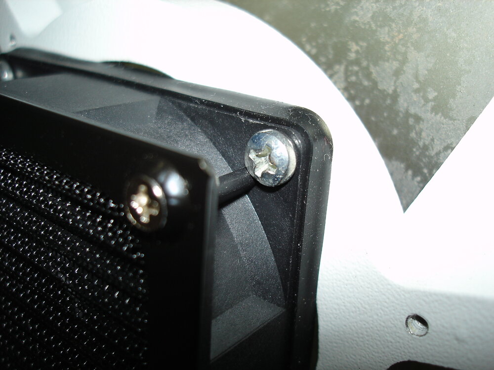

Φίλτρο Σκόνης
http://www.e-shop.gr/product?id=PER.804570
Το αντικραδασμικό πλαίσιο το έβαλα προληπτικά, πριν καν δοκιμάσω αν θα έχει κραδασμούς, δεν ήθελα να πειραματιστώ, το εφάρμοσα εξ’αρχής. Πάμφθηνο επίσης. Μπαίνει ανάμεσα στο μέταλλο του κελιού του κατόπτρου και στον ανεμιστήρα μας.

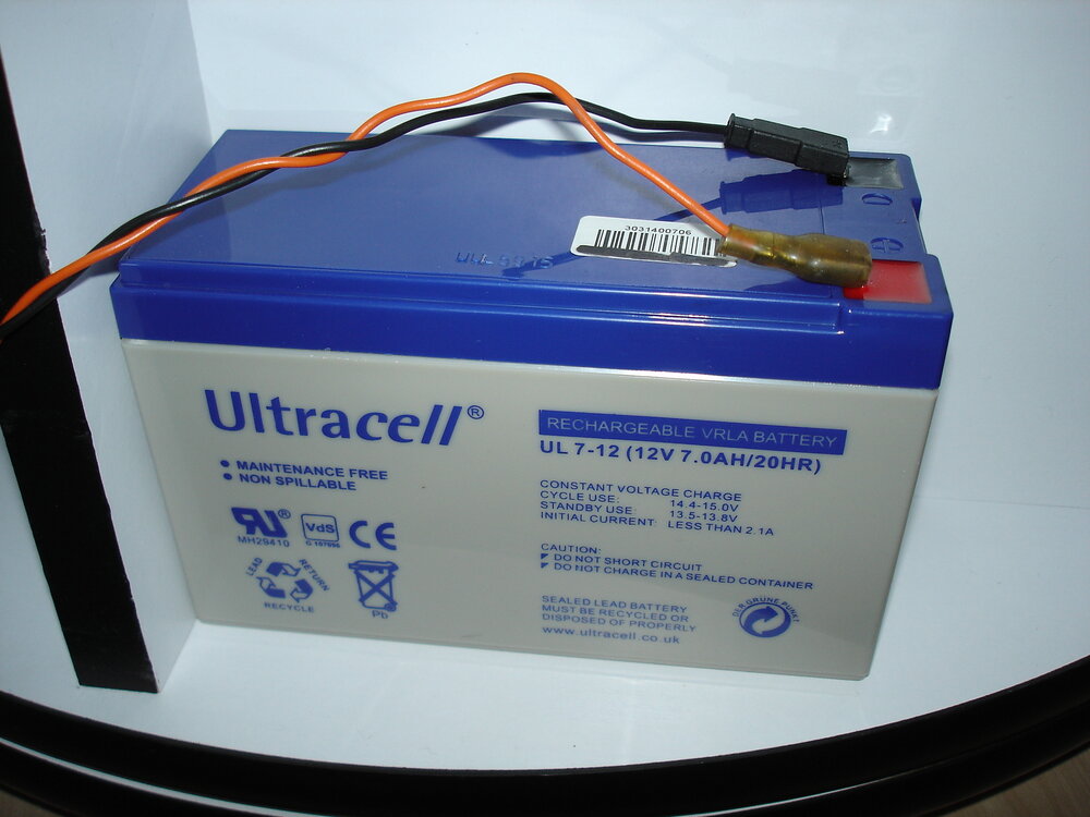

UL7-12.pdf
Οι προδιαγραφές της μπαταρίας. Καλή και φθηνή!!

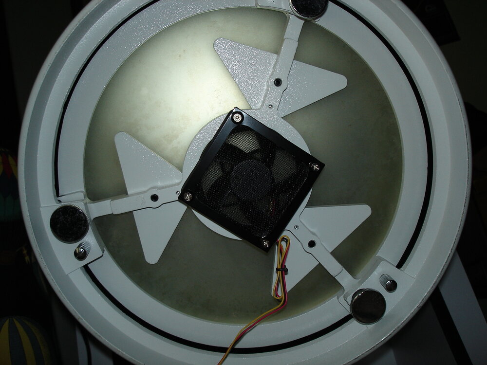

315291890_PrimaryMirrorcellwithScytheKamaFlow2-80mmfan.thumb.JPG.32895ba87679a900e197ad4010f90932.JPG

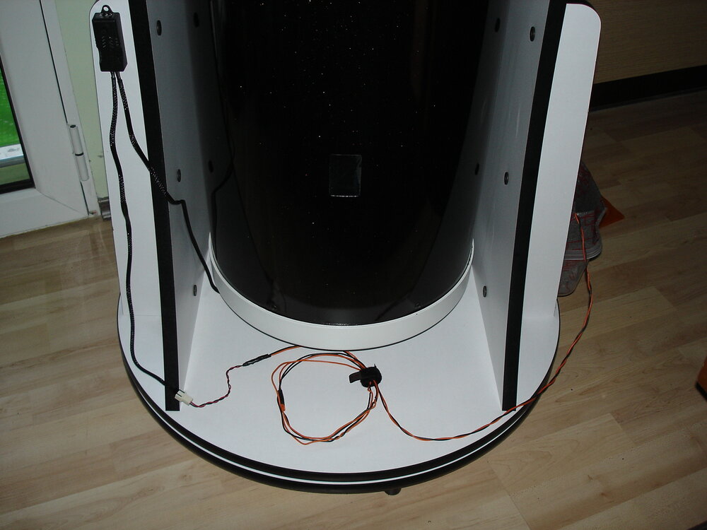

Γενική άποψη
Νοικοκυρεμένο θα έλεγα. Θα το μαζέψω και καλύτερα. Όλα γυρίζουν ΜΑΖΙ με την βάση!!

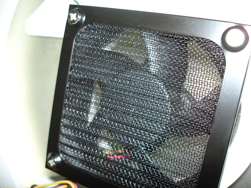

1049821293_Anti-vibrationpadfor80mmfan.thumb.JPG.e9f1e4b37990a2970fe0476dcb63d207.JPG
Το λαστιχένιο περίβλημα ανάμεσα στο fan και στο μέταλλο του κελιού είναι το αντικραδασμικό πλαίσιο.
Το ΑΚΡΩΣ απαραίτητο φίλτρο για την σκόνη. Σημαντικότατο...

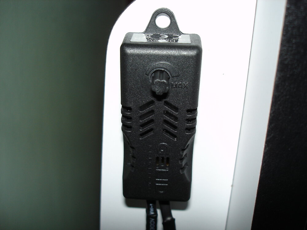

751649268_FanSpeedController-maxcurrent700mA.thumb.JPG.9707c6b63124028ee370806641f31473.JPG
Ο ροοστάτης που με έσωσε από την φασαρία!! Είχε αυτοκόλλητο, διαθέσιμος εύκολα για ρύθμιση ανά πάσα στιγμή!
Το μέτρησα και έχει το σωστό ύψος για να χωράει η μπαταρία

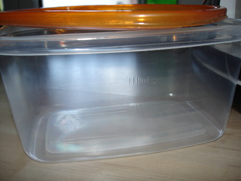

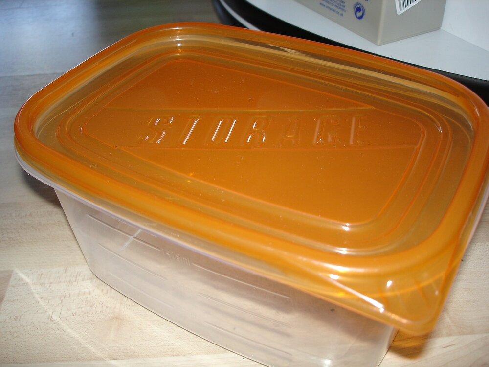

Κουτάκι για να μπαίνει η μπαταρία και να προστατεύεται από χαμηλές θερμοκρασίες με κάποιο μονωτικό υλικό που έχω βρει. Από τον Βασιλόπουλο!!

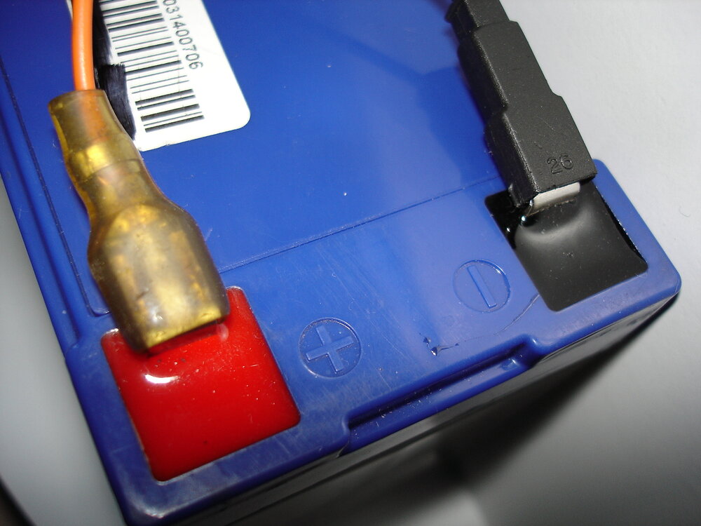

Οι πόλοι του αυτοσχέδιου καλωδίου
Η μπαταρία

Πάνο φίλτατε, αφού σε ευχαριστήσω θερμά για τα καλά σου λόγια, να σου πω το εξής σε αυτό που ρωτάς: η συγκεκριμένη αναβάθμιση δεν έγκειται στα πλαίσια της υποκειμενικότητας.
Είναι αποδεδειγμένο προ πολλού πως η ψύξη στα κάτοπτρα των Νευτωνείων και η διατήρησή της έχει σημαντικά οφέλη στην ποιότητα των ειδώλων. Δηλαδή όλη η εγκατάσταση έγινε με αυτό κατά νου. Άλλωστε δεν είναι τυχαίο που ακόμη και ο κατασκευαστής SW έχει ήδη έτοιμη θέση για ανεμιστήρα. Γνωρίζουν τα οφέλη και για αυτό την έβαλαν εκεί. Άλλοι κατασκευαστές στο δίνουν με έτοιμο ανεμιστήρα που σημαίνει ότι και αυτοί δεν το βάζουν τυχαία.
Για του λόγου το αληθές δες και το παρακάτω άρθρο, διάβασέ το με προσοχή:
http://www.deepskywatch.com/Articles/rear-fan-newtonian.html
Κρατάω τα πρώτα λόγια του άρθρου και τονίζω τα πιο σημαντικά!
Cooling a reflector telescope is extremely important. As long as the primary mirror is warmer then ambient temperature (and it's usually is) - several processes occur: Warm air rises from the mirror, causing currents and turbulence inside the tube. A boundary layer of slightly warmer air forms right over the primary mirror surface. These layers and currents degrade the image, making it "dance", and blurring the fine details. Also the mirror itself while it constantly cools down - changes its properties (focal length) which can be a pain for photographers.
Even if you take a telescope out 1-2 hours before observing session begins - a mirror will usually stay warmer then the ambient temperature. That is because it takes longer for glass mirror to cool down, then for air temperature to drop during the night. This effect is especially severe in case of cold weather, and large mirrors.
A solution is active cooling of the primary mirror.
There are several ways of doing the job, while most popular of them involve attaching some type of PC fan to back of the OTA (which is often fitted with screw holes for this purpose). This can be either intake, or exhaust fan. One bigger fan, or several small ones.
Επίσης, κοίτα τι γράφει στο άρθρο της Protostar που έβαλα στην αρχή του νήματος:
The resolution of a Newtonian telescope will improve by forcing ambient airflow over the primary mirror, usually with one or more small fans. When the optical face of the mirror is even 1-2 ºC (2-3 ºF) or more above the ambient air temperature, observable image degradation will exist.
Κοντολογίς...ΒΟΥΡ για έναν ανεμιστήρα! :mrgreen: :lol:

Όσο αφορά τη μείωση του χρόνου ψύξης είναι ξεκάθαρο ότι ο ανεμιστήρας βοηθάει σημαντικά. Και οπωσδήποτε είναι μεγάλο όφελος ειδικά για αυτούς που παρατηρούν συχνά και ίσως και για λίγο χρόνο από το σπίτι τους. Γιατί αν θέλεις να βγεις για 2 ώρες παρατήρηση, δεν μπορείς να περιμένεις 1,5 ώρα να κρυώσει το κάτοπτρο. Εκεί που δεν αναφέρονται αρκετά, είναι στο αν βοηθάει και μετά τη ψύξη του κατόπτρου.
Άν χρησιμοποιείς το τηλεσκόπιο μόνο για βαθή ουρανό και μόνο σε εξορμήσεις, προσωπικά εγώ δεν θα επιβάρυνα την ήδη οριακή φορητότητα του 12αριου με καλώδια μπαταρίες και φορτίσεις....
Επειδή όμως το χρησιμοποιώ και στο σπίτι με βλέπω και για ανεμιστηράκι..... 8-[ 8-[

Παρηγγειλα αυτον τον ανεμιστηρα http://www.e-shop.gr/product?id=PER.663567 . Στα θετικα του ειναι οι προδιαγραφες του που ειναι μεσα σε αυτο που ζηταμε, τα αποσπωμενα πτερυγια για ευκολο καθαρισμα χωρις να βγαλουμε τον ανεμιστηρα απο το τηλεσκοπιο και ενσωματωμενο ενα μικρο ποτενσιομετρο για ρυθμιση των στροφων. Εγω πηρα και το fan control που δειχνει ο Τασος, σε περιπτωση που δεν με ικανοποιει το ενσωματωμενο.
Εδω ενα παραδειγμα απο τον 12αρη.
