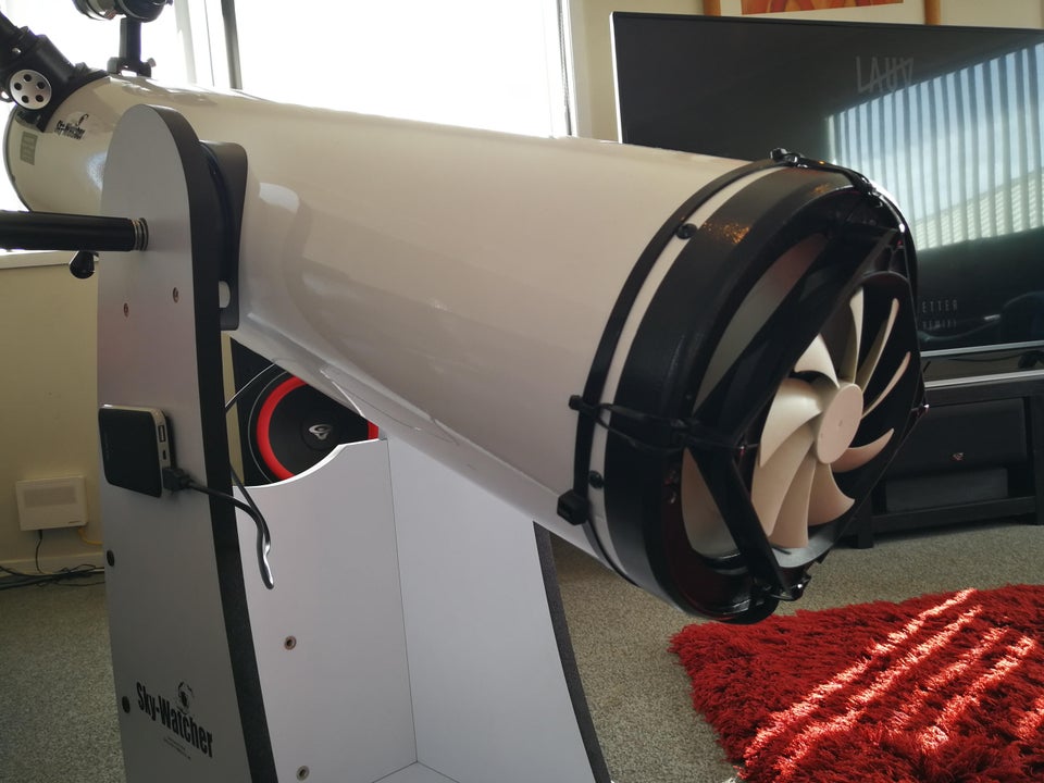

Τάσος Βράτολης Δημοσιεύτηκε Νοέμβριος 14, 2020 Δημοσιεύτηκε Νοέμβριος 14, 2020 Παιδιά να μην είμαστε υπερβολικοί, φυσικά και δεν χρειάζονται τόσες ώρες για να κρυώσουν τα κάτοπτρα! Κάτι γράφτηκε για 6 ώρες στα μεγάλα κλπ. Φυσικά και όχι. Όπως και να'χει όμως η προσθήκη ενός ανεμιστήρα λύνει το πρόβλημα και μειώνει κατακόρυφα τον χρόνο που απαιτείται. Το κακό με το 8άρι είναι πως δεν έχει έτοιμη θέση για ανεμιστήρα, θέλει λίγο πατέντα αλλά γίνεται. Με λίγο ψάξιμο βρήκα έναν τύπο που το έχει φτιάξει έτσι και δεν είναι άσχημο, απλά θα πρέπει να έχεις και μια μικρή μπαταρία Μολύβδου στα 12Volt για να του δώσεις ρεύμα. Μια στα 7Ah ή 9 Ah φτάνει για πάρα πολλές ώρες. «Μπορεί και μακριά πολύ, μέσα στων ουρανών τα αποκαΐδια...την Ανδρομέδα, την Άρκτο ή την Παρθένο...Άραγες να είναι η μοναξιά σε όλους τους κόσμους η ίδια;» Οδυσσέας Ελύτης
giorgosgr Δημοσιεύτηκε Νοέμβριος 15, 2020 Δημοσιεύτηκε Νοέμβριος 15, 2020 Το 8 ιντσο δεν χρειάζεται ανεμιστήρα είναι υπερβολή. Το στήνουμε με το που δύει ο ήλιος και όταν εχει λήξει το αστρονομικό λυκόφως (1.5 ώρα το πολυ) ειμαστε έτοιμοι. Αποφεύγουμε τις διαφορές θερμοκρασίας (από θερμαινόμενο δωμάτιο στο ύπαιθρο το χειμώνα, από κλιματιζομενο στη ζέστη το καλοκαίρι). Δεν πειράζει η υψηλή ή η χαμηλή θερμοκρασία αλλά η διαφορά θερμοκρασίας. Αν επιμένετε να το ψύξετε γρήγορα ένας ανεμιστήρας σπιτιού κανονικός αρκεί για να το έχει έτοιμο σε δέκα λεπτά. Facebook Giorgos'' videoastronomy page https://www.facebook.com/videoastronomy/
