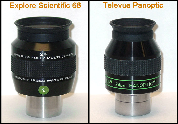

Σε σχέση με τον "άμεσο" ανταγωνιστή του μάλλον αξίζει. Δεν είναι η μόνη κριτική η παρακάτω. Οι περισσότερες τα ίδια λένε
https://avt-astro.com/reviews/eyepieces/televue-24mm-panoptic-vs-explore-scientific-24mm-68-review/

Προσωπικά στηρίζω την Explore Scientific. Δίνει προσοφθαλμια πολύ φτηνότερα των TeleVue και ορισμένα μοντέλα ισάξιας απόδοσης και σχεδιαστικά μου αρέσουν περισσότερο τα πιο πολλά. Επίσης ο κύριος Nagler έχει παρατήσει την καινοτομία τα τελευταία χρόνια. Πέρα από τη limited edition Apollo 11 που ένα προσοφθαλμιο στοιχίζει 1500 ευρώ (!) δεν εχω δει κατι καινουριο απο την εταιρία του. Διορθώστε με αν κάνω λάθος. Αντίθετα η Explore Scientific έχει μοντέλα που δεν υπάρχουν σε Televue (25mm και 30mm 100°, 12mm και 17mm 92° κτλ..) Τη βλεπω σαν μια πολλά υποσχομενη εταιρια. Γιατί λοιπόν να μην την στηρίξω αφού "έχουμε" περισσότερες πιθανότητες να δούμε κάτι καινούριο (πχ ολοκληρωμένη σειρά 92°)... Όμως κάθε άποψη σεβαστή...

Δεν έχω λόγο να αμφισβητήσω το ότι ίσως είναι καλύτερος ο panoptic απο τον es αλλα απο όσα έχω διαβάσει ίσως είναι αρκετά κοντά με τον es και είναι τόσο όσο για εμένα δεν θα άξιζε η διαφορά στην τιμή.
Τώρα το οτι είναι πανάκριβος αρα και πολυ καλύτερος ο televue δεν είναι παντα αληθινό γιατι πληρώνεις και μάρκα και φήμη. Εχω televue προσοφθάλμια και μπορώ να πω οτι σε ορισμένες περιπτώσεις είναι και χειρότερα απο άλλα ίδιας κατηγορίας και φθηνότερα.....Αλλά αυτό είναι άλλη ιστορία.
Προσωπικά τον έχω τον es 24mm και είναι απίστευτα οξύς και πολύ καλα διορθωμένος στα άκρα. Νομίζω οτι οι αν υπάρχουν διαφορές με τον panoptic θα είναι πολύ δύσκολα διακριτές και πάντα σε μάτι πολύ έμπειρου παρατηρητή.

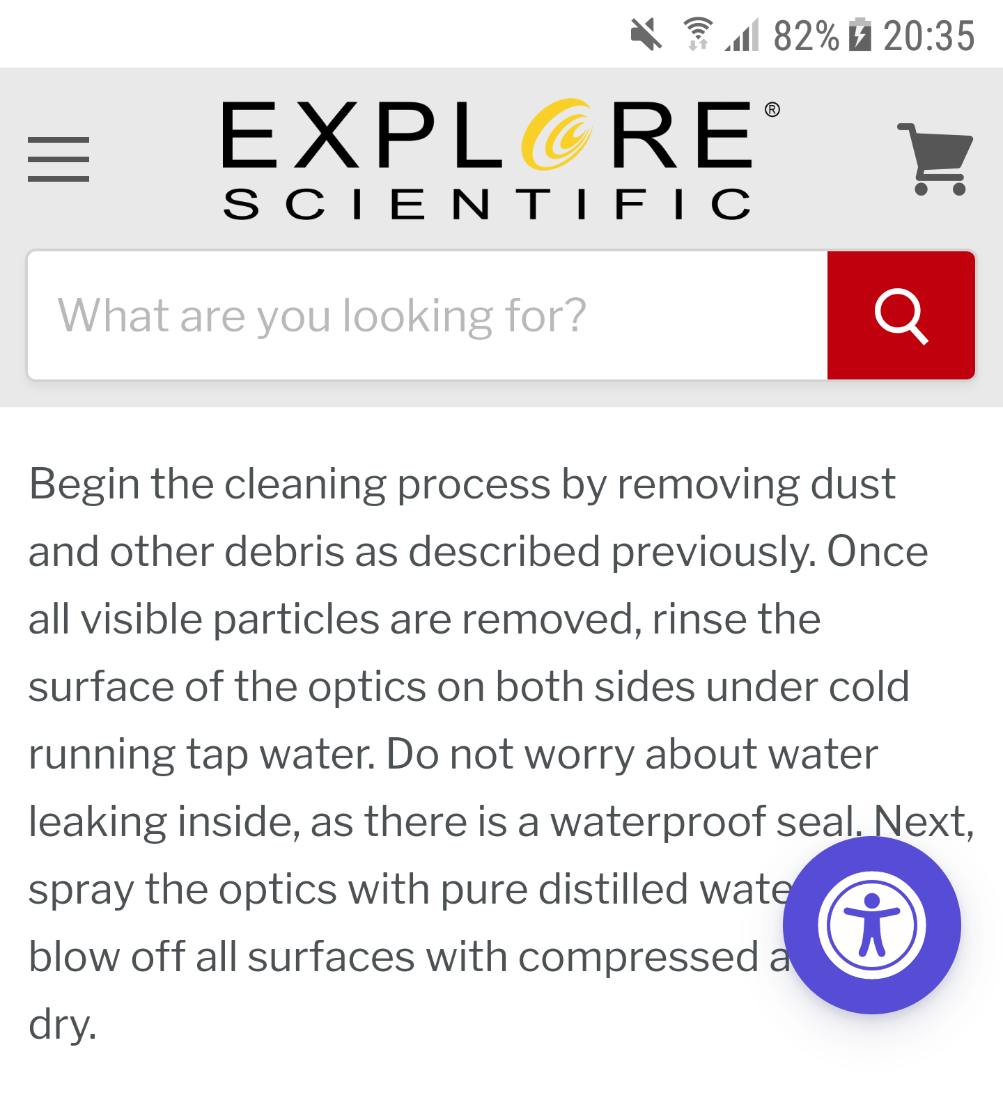

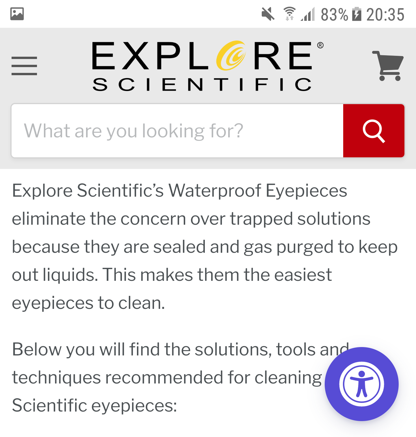

Πολλοί τα ρίχνουν και στο βάρος των ES. Δε με πειράζει καθόλου και πιστεύω συνδέεται με την ποιότητα τους. Ποια άλλη εταιρια έχει στις οδηγίες καθαρισμού των προσοφθαλμίων της σαν 1ο στάδιο, πλύσιμο κάτω από τρεχούμενο νερό, στο επίσημο site της (το οποίο είναι και πολύ καλά οργανωμένο) ? Αυτό εμένα μου δίνει μια αίσθηση αξιοπιστίας και ποιότητας κατασκευής
