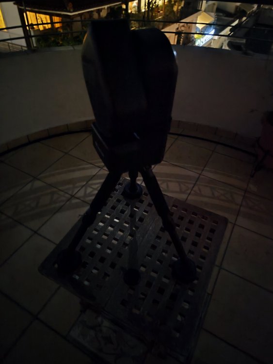

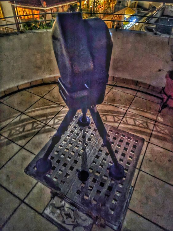

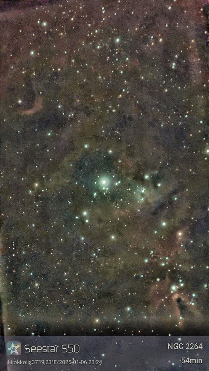

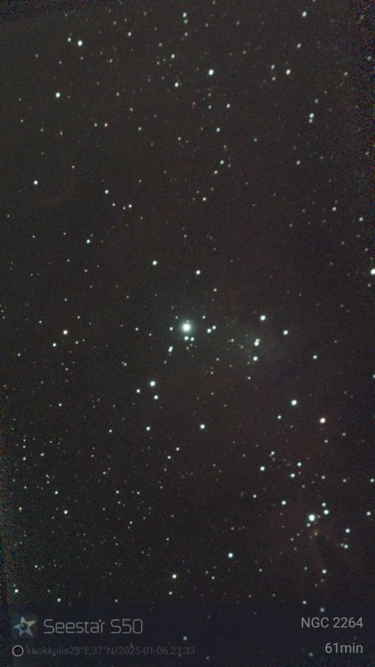

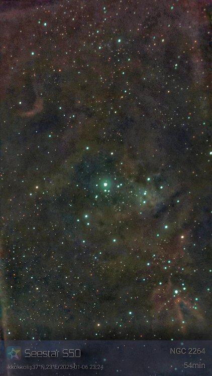

kkokkolis Δημοσιεύτηκε Ιανουάριος 6, 2025 Δημοσιεύτηκε Ιανουάριος 6, 2025 Αυτή τη φορά του φόρεσα κσι τις παντόφλες του. Δεν κατάλαβα αν έκανε διαφορά. Η δυσκολία να βρει την Αφροδίτη και τη Σελήνη δίνει άλλον έναν ρόλο στο πράσινο λεϊζερ ή τον ερευνητή κόκκινης κουκίδας. Δεν μπορώ να πω πως έχω συνηθίσει να κάθομαι όσο αυτό δουλεύει. Αλλά στο σπίτι όλα είναι χιλιοειδωμένα. Την επόμενη φορά θα βάλω μάλλον το Maksutov να χαζέψω τους 4 πλανήτες. Δοκίμασα όσο περίμενα τη δημιουργική επεξεργασία στο κινητό. Φυσικά δεν γνωρίζω τι ακριβώς κάνω, αλλά αφού πρόκειται για χριστουγεννιάτικο δέντρο, πήρα το ελεύθερο. Μπορώ και χειρότερα... Αν μεταφέρω την επεξεργασία στην φωτογραφία του Seestar, προκύπτει αυτό: Ήμαρτον! 2 Οὖτιν με κικλήσκουσι My Optics

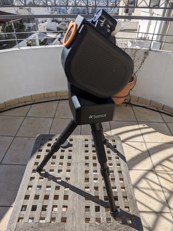

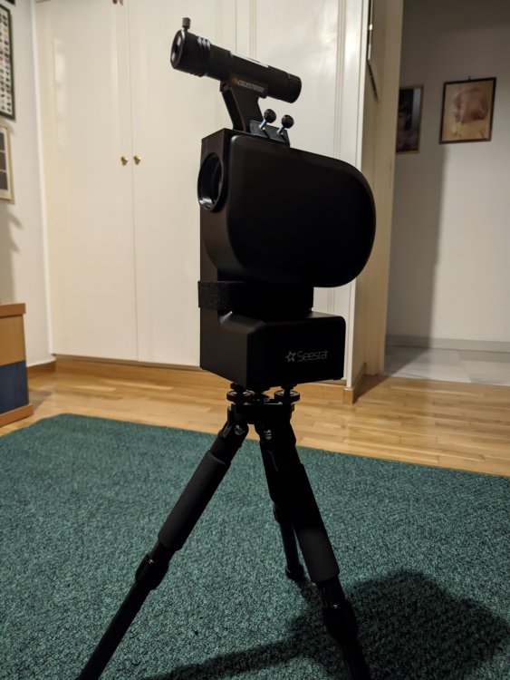

kkokkolis Δημοσιεύτηκε Ιανουάριος 12, 2025 Δημοσιεύτηκε Ιανουάριος 12, 2025 Ήρθαν τα αξεσουάρ που παρήγγειλα. Ο ευθυγραμμιστής και η υποδοχή mini dovetail. Ο ευθυγραμμιστής φυλάσσεται κάτω από τον τρίποδα (στον χώρο που πλέον είχε μείνει κενός) αλλά όχι βιδωμένος στον τρίποδα. Αφού πέτυχα με την πρώτη και γρήγορα αυτό, φαίνεται να δουλεύει καλά. Στο dovetail, με αντάπτορα της Celestron, μπαίνει το Laser ή ένα τυπικό RDF. Δυστυχώς όχι το Heliopod, το οποίο έχει φτιαχτεί να ευθυγραμμίζεται σε έναν κυλινδρικό σωλήνα. Αλλά μου προσφέρει μια βάση για να φτιάξω μια ιδιοκατασκευή ηλιακού ερευνητή, αλλιώς το Heliopod χρησιμοποιείται χωρίς το εξάρτημα. Ίσως μπορέσω να προσαρμόσω και τη βάση του Rigel, για να μην κολλήσω τίποτε επάνω στον Humble. Το καπάκι, το φίλτρο και το παρέκταμα που έφτιαξα κουμπώνουν σφιχτά, αλλά όχι δύσκολα. 1 Οὖτιν με κικλήσκουσι My Optics

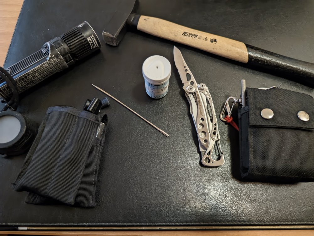

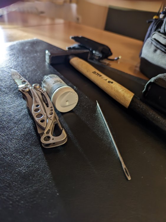

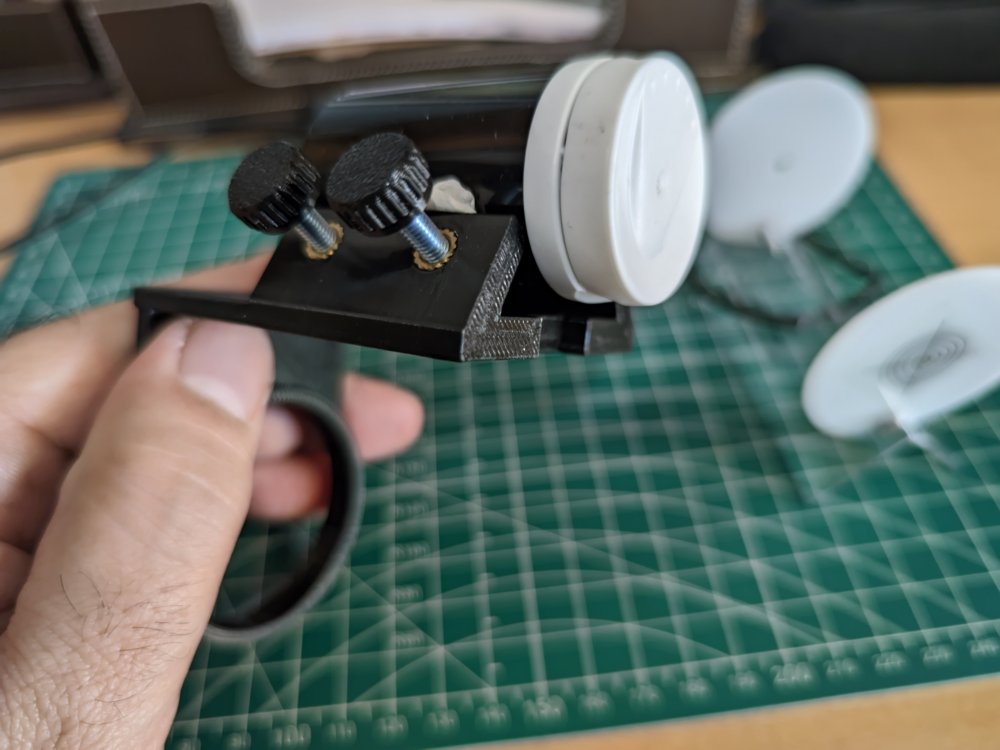

kkokkolis Δημοσιεύτηκε Ιανουάριος 13, 2025 Δημοσιεύτηκε Ιανουάριος 13, 2025 Το Celestron είναι νόμιμο Laser, χαμηλής έντασης. Στην πόλη βλέπεις μόνο μια κουκκίδα μέχρι τα 100 μέτρα. Σε σκοτεινό ουρανό μια αδύναμη δέσμη. Το καλό είναι πως διαθέτει από κατασκευής ευθυγραμμιστή. Έν τω μεταξύ, βρήκα στα συρτάρια μου κάτι ληγμένο από το 2008! Με τα εργαλεία EDC μου έφτιαξα έναν ηλιακό ερευνητή τσέπης. Τον δοκίμασα με τον Nitecore μου και φαίνεται να δουλεύει καλά! Βλέπετε τη φωτεινή κουκκίδα κοντά στην κεντρική οπή. Τώρα μένει να το προσαρμόσω στο Dovetail με κάποιον τρόπο. Οὖτιν με κικλήσκουσι My Optics

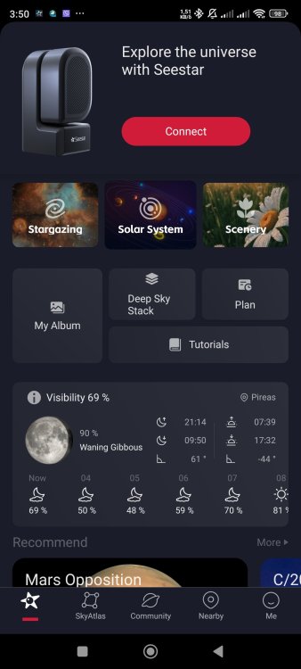

kkokkolis Δημοσιεύτηκε Ιανουάριος 17, 2025 Δημοσιεύτηκε Ιανουάριος 17, 2025 (επεξεργάστηκε) Νέα έκδοση λογισμικού. Τι νέο υπάρχει - Added planned shooting - Added image Cropping function - Added automatic search for the sun and moon in theiOf de-angle view of the S30 - Added an on/off button for guest mode - Added Spanish language Βελτιώσεις - Optimized target tracking - Optimized wide-angle movement speed - Optimized text and UI - Fixed known bugs Το επεξεργάστηκε Ιανουάριος 17, 2025 ο kkokkolis Οὖτιν με κικλήσκουσι My Optics

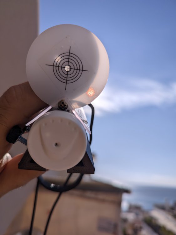

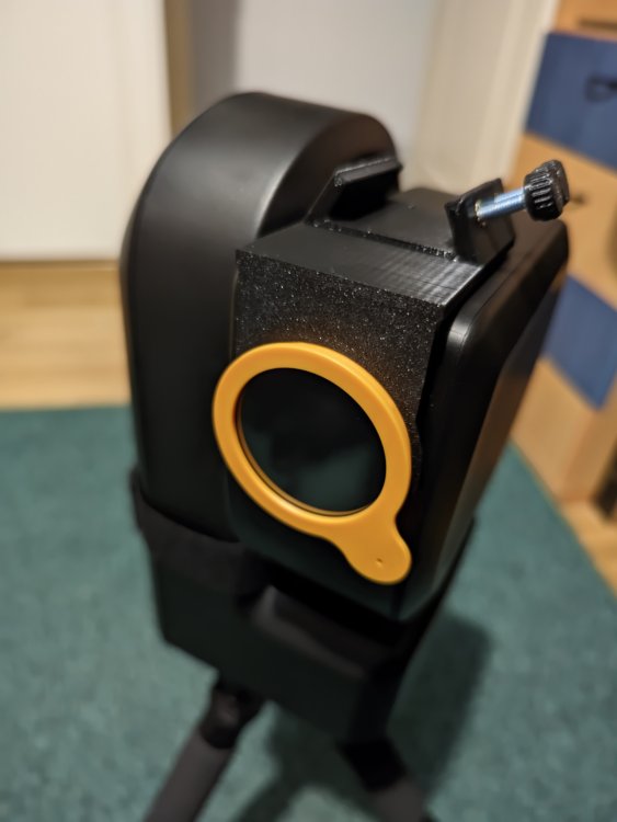

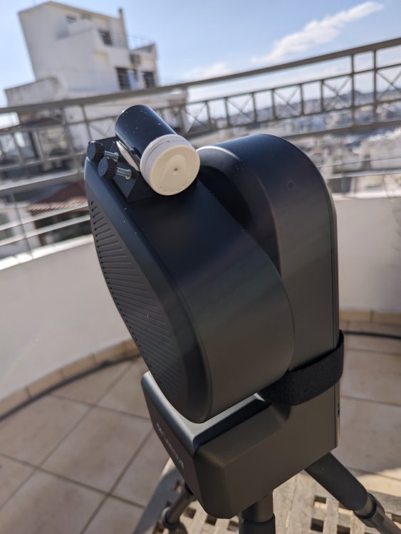

kkokkolis Δημοσιεύτηκε Ιανουάριος 17, 2025 Δημοσιεύτηκε Ιανουάριος 17, 2025 (επεξεργάστηκε) Ετοιμος και ο ηλιακός ερευνητής. Θεώρησα πως η κομψότερη λύση είναι λίγο Blue Tack (Pritt Multi Tack για την ακρίβεια), απ' ευθείας στα χείλη του dovetail. Έτσι είναι a priori ευθυγραμμισμένος. Ευθυγραμμίζοντάς τον με το Heliopod, βλέπουμε τη φωτεινή κουκκίδα στο ίδιο σημείο, στην ώρα 10:00. Στον δικό μου είναι αχνότερη αλλά εμφανής. Από εκεί και πέρα είναι εύκολο να κεντράρεις. Το blue tack Θα το φυλάξω μέσα στο κουτάκι, για να κρατά την υγρασία του. Έτσι έχουμε 3 σε 1. RDF, GLF και Sun Finder. Αν θελήσω μπαίνει και RACI, αλλά εκεί το βάρος ανεβαίνει. Το επεξεργάστηκε Ιανουάριος 17, 2025 ο kkokkolis Οὖτιν με κικλήσκουσι My Optics

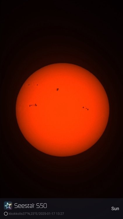

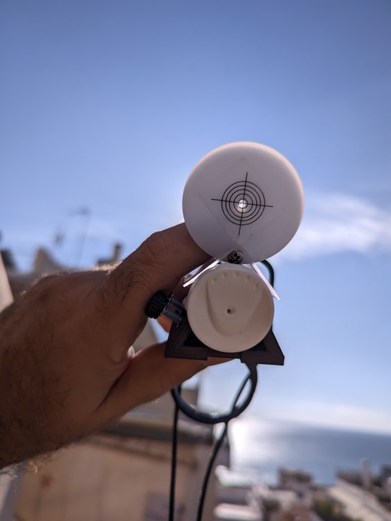

kkokkolis Δημοσιεύτηκε Ιανουάριος 17, 2025 Δημοσιεύτηκε Ιανουάριος 17, 2025 Έτοιμο για τον Ήλιο. ☀️ Η κουκκίδα στο bullseye! Sol lvcit! Οὖτιν με κικλήσκουσι My Optics

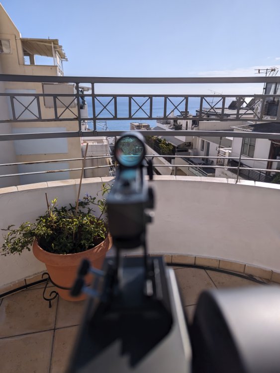

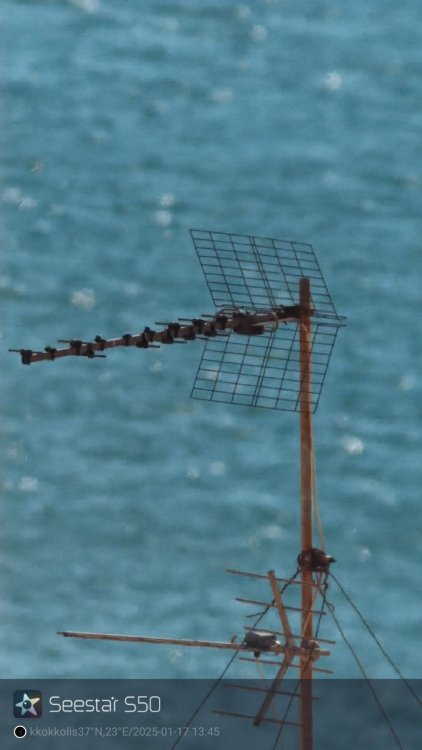

kkokkolis Δημοσιεύτηκε Ιανουάριος 17, 2025 Δημοσιεύτηκε Ιανουάριος 17, 2025 Ευθυγράμμιση και του RDF σε Scenery mode. Έτοιμο. Οὖτιν με κικλήσκουσι My Optics
