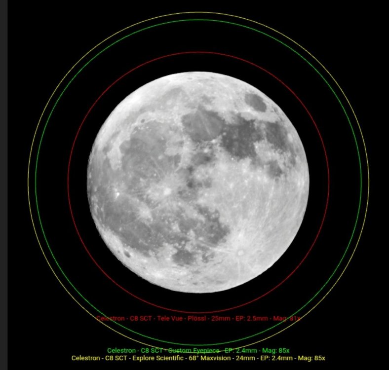

τσιαγκας προδρομος Δημοσιεύτηκε Σάββατο στις 02:40 PM Δημοσιεύτηκε Σάββατο στις 02:40 PM (επεξεργάστηκε) 54 minutes ago, vagkaf said: 30 από τους 82° 2ιντσους Από τους λοιπούς που αναφέρατε πάνω APM και ES η διαφορά είναι 14 και 18 Για ποσοστό % οπτικού πεδίου αναφέρομαι όχι την διαφορά των μοιρών πχ Εάν οι 68° είναι 100% το 50° Χ ; 50/68•100 = 73,5 δηλαδή το tv plösll 25mm 50° έχει 26,5% λιγότερο afov σε σχέση με το es 24mm 68° . Εκτός αν το αντιλαμβάνομαι λάθος και είναι λάθος η προσέγγιση μου Το επεξεργάστηκε Σάββατο στις 02:42 PM ο τσιαγκας προδρομος Καθαρούς ουρανούς
vagkaf Δημοσιεύτηκε Σάββατο στις 03:27 PM Δημοσιεύτηκε Σάββατο στις 03:27 PM 46 minutes ago, τσιαγκας προδρομος said: Για ποσοστό % οπτικού πεδίου αναφέρομαι όχι την διαφορά των μοιρών πχ Εάν οι 68° είναι 100% το 50° Χ ; 50/68•100 = 73,5 δηλαδή το tv plösll 25mm 50° έχει 26,5% λιγότερο afov σε σχέση με το es 24mm 68° . Εκτός αν το αντιλαμβάνομαι λάθος και είναι λάθος η προσέγγιση μου Δικό μου λάθος, εκ παραδρομής και ταχύτητας νόμισα ότι το % ήταν °
kkokkolis Δημοσιεύτηκε Κυριακή στις 10:24 AM Δημοσιεύτηκε Κυριακή στις 10:24 AM (επεξεργάστηκε) 20 hours ago, τσιαγκας προδρομος said: Για ποσοστό % οπτικού πεδίου αναφέρομαι όχι την διαφορά των μοιρών πχ Εάν οι 68° είναι 100% το 50° Χ ; 50/68•100 = 73,5 δηλαδή το tv plösll 25mm 50° έχει 26,5% λιγότερο afov σε σχέση με το es 24mm 68° . Εκτός αν το αντιλαμβάνομαι λάθος και είναι λάθος η προσέγγιση μου Ε=πr^2 E1/E2=r1^2/r2^2=34*34/25*25=1156/625=1.85 Σχεδόν διπλάσιο εμβαδόν έχει. Μήκος: 1ης τάξεως Εμβαδό: 2ης τάξεως Όγκος: 3ης τάξεως Άρα έχουμε 36% μεγαλύτερη διάμετρο (68/50=1.36) αλλά 85% μεγαλύτερο εμβαδό. (η μονάδα ισούται με 100%, το γωνιακό μήκος μετατρέπεται σε ευθύγραμμο στην ίδια απόσταση, εδώ στο άπειρο). Το πρώτο έχει σημασία για τη διάβαση και την παρακολούθηση. Το δεύτερο για το καδράρισμα. Αλλιώς πρέπει να πεις τα 50 είναι το 100%, τα 18 (68-50) x; και x=36% Λογικό, αφού 18 είναι περίπου το 1/3 (33.333) του 50. Δηλαδή το Μ68=Μ50+36% και Ε68=Ε50+85%. Πρακτικός τρόπος. Πολλαπλασιάζεις εστιακή επί AFOV και διαιρείς μεταξύ τους. Παράδειγμα: ES100 20mm και TV Nagler T4 22mm 100*20/82*22=2000/1804=~1.11. Ο ES έχει 11% μεγαλύτερο πεδίο από τον Nagler. Αν γνωρίζω την εστιακή, γνωρίζω και πόσο είναι αυτό: TFOV=AFOV/m Όπου m= μεγέθυνση. Το επεξεργάστηκε Κυριακή στις 10:44 AM ο kkokkolis 3 Οὖτιν με κικλήσκουσι My Optics

τσιαγκας προδρομος Δημοσιεύτηκε Κυριακή στις 01:57 PM Δημοσιεύτηκε Κυριακή στις 01:57 PM (επεξεργάστηκε) Σε κάθε περίπτωση παρά τη τέλια του απόδοση σε όλο το πεδίο των 50° ( televue γαρ ) δεν νομίζω πως θα μπορούσε να συγκριθεί σε άνεση παρατήρησης με ένα es 24mm 68° μιας και οι περισσότεροι στο CN το αναφέρουν ως τουλάχιστον 85-90% panoptic 24mm ... To εστιακό μήκος του 8" sct του συναδέλφου είναι 2000mm. Aς δούμε και τα Tfov βάση του field stop που δίνουν οι κατασκευαστές , TV Plössl 25mm 50° field stop 21,2mm 21,2*57,3/2000= 0,607 μοίρες πραγματικό πεδίο ουρανού. ΕS 24mm 68° field stop 27,2mm 27,2*57,3/2000=0,779 μοίρες πραγματικού πεδίου ουρανού Ο άλλος υπολογισμός afov / magnification ανεβάζει την διαφορά καθώς δίνει : 0,62 Tfov για TV plössl 25 0,82Tfov για es 24 68° . Επι της ουσίας ο φακός Televe plössl 25mm 50° σε καμία περίπτωση δεν είναι κακός φακός απεναντίας έχει οξύτητα και πολύ καλό contrast έχει σχεδόν ίδια τιμή στην Ελλάδα με τον ES24mm 68° και μικρότερο πεδίο τόσο που δεν το λες και μη υπολογίσιμο Από την άλλη υπάρχουν όπως αναφέρθηκε και ποιο πάνω ο ΑPM 24mm 65° με φλατ πεδίο από ακρη σε άκρη με ελάχιστα μικρότερο πεδίο από τον es 24mm68° και φυσικά ο hyperion 24mm (καλός για sct) Προσωπικά όταν ήμουν σε αυτό το δίλημμα και το 2017 και τώρα προτίμησα και αγόρασα τον ΕS24mm 68° ο οποίος δουλεύει πολύ καλά και σε γρήγορα τηλεσκόπια και έχει δοκιμαστεί και αγαπηθεί από πολλούς για αρκετά χρόνια τώρα Το επεξεργάστηκε χθες στις 01:17 AM ο τσιαγκας προδρομος 2 Καθαρούς ουρανούς

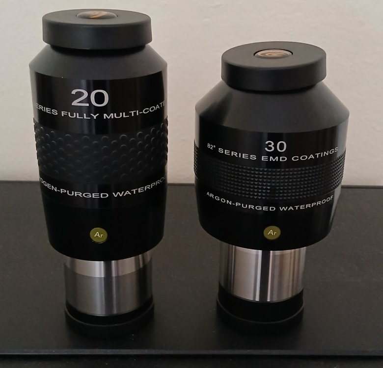

vagkaf Δημοσιεύτηκε χθες στις 01:35 PM Δημοσιεύτηκε χθες στις 01:35 PM (επεξεργάστηκε) 18 minutes ago, kkokkolis said: Έχω τον ES100 20mm, είμαι καλυμμένος. Άλλος. Παρομοίως στις μεγάλες εστιάκες. Τον είχα πάρει μεταχειρισμένο σε κατασταση καινούργιου 300 ευρώ τον 20mm. Σας είχα ρωτήσει κιόλας την γνώμη σας πριν τον πάρω λόγω του ότι τον είχατε και τελικά έγινε αναπόσπαστο κομμάτι της συλλογής. Η αλήθεια είναι ότι στο dob χρησιμοποιώ περισσότερο τον 30mm και στο ED80 τον 20mm (30x μεγέθυνση - 3,3° πεδίο) Η τιμή του Ethos πάντως είναι εξαιρετική (καινούργιος έχει 1200 ευρώ νομίζω) Το επεξεργάστηκε χθες στις 01:47 PM ο vagkaf 2
τσιαγκας προδρομος Δημοσιεύτηκε χθες στις 04:26 PM Δημοσιεύτηκε χθες στις 04:26 PM 2 hours ago, vagkaf said: Η τιμή του Ethos πάντως είναι εξαιρετική (καινούργιος έχει 1200 ευρώ νομίζω Ακομη και έτσι τραβάει νεφρά 😂😂😂😂 Καθαρούς ουρανούς
τσιαγκας προδρομος Δημοσιεύτηκε χθες στις 04:38 PM Δημοσιεύτηκε χθες στις 04:38 PM (επεξεργάστηκε) 14 hours ago, vagkaf said: Η αλήθεια είναι ότι στο dob χρησιμοποιώ περισσότερο τον 30mm και στο ED80 τον 20mm (30x μεγέθυνση - 3,3° πεδίο) Ο 30/82 δίνει περισσότερο πραγματικό πεδίο αλλά ποιος από τους δύο αναδεικνύει περισσότερο πεδίο με την πρώτη ματιά (Χωρίς να κουνήσεις μάτι ή κεφάλι ) και ποιος έχει καλύτερα διορθωμένα άκρα; Είναι λίγο ποιο βαρύς ο 30 /82 αλλά ποιο συμπαγής με ποιο χαμηλό κέντρο βάρους Το επεξεργάστηκε 14 ώρες πριν ο τσιαγκας προδρομος Καθαρούς ουρανούς

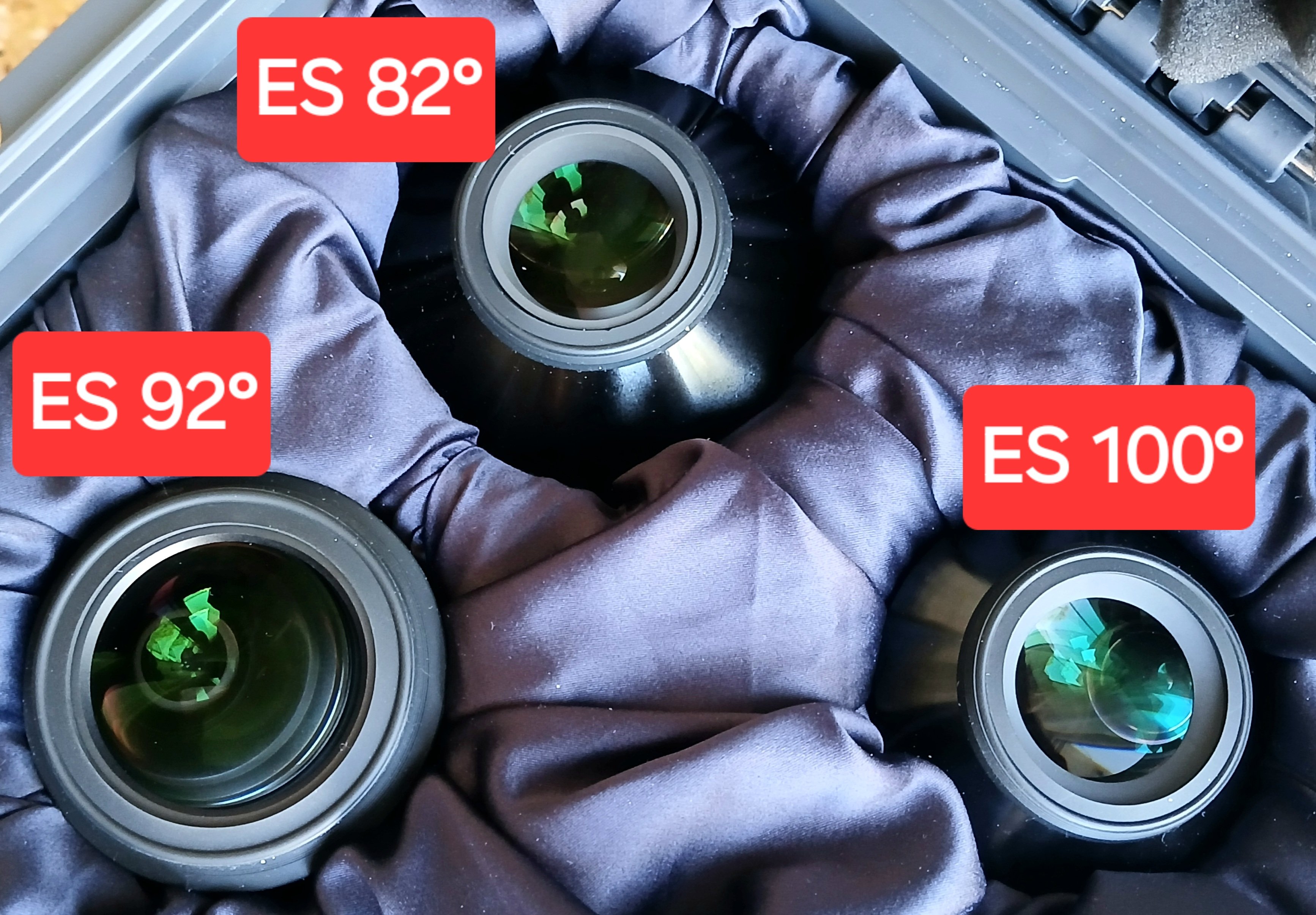

vagkaf Δημοσιεύτηκε 10 ώρες πριν Δημοσιεύτηκε 10 ώρες πριν 15 hours ago, τσιαγκας προδρομος said: Ο 30/82 δίνει περισσότερο πραγματικό πεδίο αλλά ποιος από τους δύο αναδεικνύει περισσότερο πεδίο με την πρώτη ματιά (Χωρίς να κουνήσεις μάτι ή κεφάλι ) και ποιος έχει καλύτερα διορθωμένα άκρα; Είναι λίγο ποιο βαρύς ο 30 /82 αλλά ποιο συμπαγής με ποιο χαμηλό κέντρο βάρους Το έχω ξαναπεί σε άλλα νήματα. Συγκρίνοντας 3 ήδη φακών 82°, 92° και 100° ο καλύτερος όλων σε αυτό το θέμα που λες είναι ο 92°. Στο πεδίο του, αν και 8° μικρότερο από τον 100°, γίνεται άμεση πρόσληψη χωρίς να στρίβεις το κεφάλι και για αυτό το λόγο φαντάζει και "μεγαλύτερο" από αυτό των 100°. Δεν έχει προς στιγμήν αντίπαλο. Αν μου έβαζες να διαλέξω Ethos 17mm και ES 92° 17mm με κλειστά μάτια θα επέλεγα των ES και θα γλίτωνα και πολλά χρήματα. Είναι επίσης σύμφωνα με μεγάλη μερίδα κατοχων Ethos, Nagler και 92° ταυτόχρονα σε stargazerslounge και cloudynights τα καλύτερα διορθωμένα προσοφθάλμια της ES. Μακάρι να βγαλουν και σε άλλες εστιακές. Θα θυσιαζα μετά χαράς π.χ. το 20mm 100° για ένα αντίστοιχο των 92° πληρώνοντας τη διαφορά. 1
