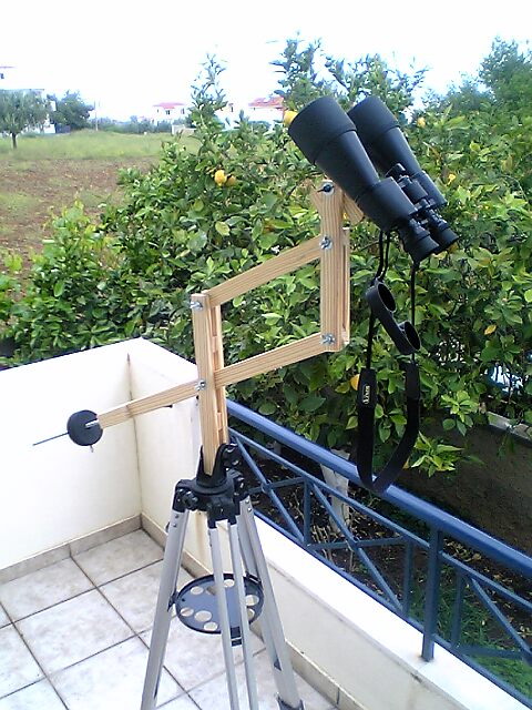

Roben Δημοσιεύτηκε Μάιος 4, 2006 Δημοσιεύτηκε Μάιος 4, 2006 Μιας και τα κιάλια δεν έχουν steady shot νομίζω ότι ήταν απαραίτητη η κατασκευή μιας στήριξης. Δεν ξέρω αν αξίζει τον κόπο (τρεις ώρες μου πήρε και 25€ τα υλικά) αλλά τουλάχιστον βλέπεις άνετα. Απλός παρατηρητής...

hunters Δημοσιεύτηκε Μάιος 4, 2006 Δημοσιεύτηκε Μάιος 4, 2006 Τελεια κατασκευη. Μπραβο Οτιδηποτε του εμποριου και να επερνες τετοια στιβαρη στιριξη δεν θα εβρισκες πουθενα, σε αυτα τα χρηματα τουλαχιστονΜπραβο και παλι
Kefalas George Δημοσιεύτηκε Μάιος 4, 2006 Δημοσιεύτηκε Μάιος 4, 2006 Rob(ob)en ο μαστορας!!!!!! Συγχαρητηρια!!! Περιμενω να σχολασει ο ουρανος να συναντησω τα αστρα...
quendi Δημοσιεύτηκε Μάιος 4, 2006 Δημοσιεύτηκε Μάιος 4, 2006 ΩΩΩΩΩ!!! Πανέμορφη!!! Μπράβο αγαπητέ φίλε! Να τι βγαίνει εάν έχεις μεράκι και πιάνουν τα χέρια σου!!! Φιλικά,Παναγιώτης Αντωνόπουλος
Κατσάρης Τάσος Δημοσιεύτηκε Μάιος 4, 2006 Δημοσιεύτηκε Μάιος 4, 2006 Πολύ καλή!!! Εμένα θα μου στοίχιζε ο κούκος αϊδόνι!! (..και καμιά εβδομάδα) Μπράβο!!! "...το μη δυνόν ποτε πως αν τις λάθοι;"
Foehammer Δημοσιεύτηκε Μάιος 4, 2006 Δημοσιεύτηκε Μάιος 4, 2006 Παω στοιχημα οτι σηκωνει ανετα ενα 6" !!!! Μπραβο!!! Ad Astra Per Asperawww.agapioselia.com

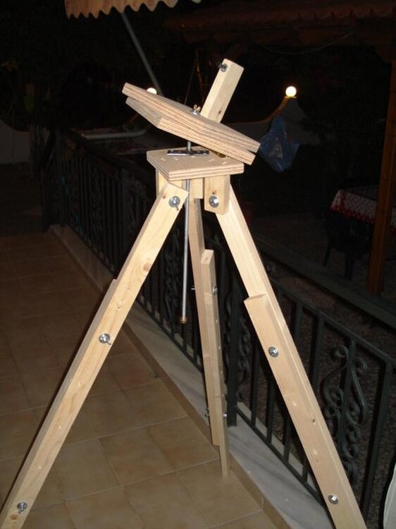

sotiris2 Δημοσιεύτηκε Μάιος 4, 2006 Δημοσιεύτηκε Μάιος 4, 2006 Στιβαρή κατασκευή και όμορφο αποτέλεσμα. Βέβαια καλό θα ήταν να την δούμε με τα κυάλια επάνω για να φανεί η εργονομία στη χρήση της. Με βάση την ποικιλία που υπάρχει στο εξωτερικό, παρουσιάζω και εγώ μια κατασκευή που έκανα και είναι αντιγραφή από διάφορα sites.ΠλεονεκτήματαΠανάλαφρηΑκρως σταθερήΖενίθ με τα χέρια στις τσέπεςΡύθμιση καθ'ύψος από 70cm - 2μέτρα χωρίς αλλαγή του πεδίου.Σημαδεύεις, την κατεβάζεις σε δέκατα...να παιδί μου βλέπεις?Ξύλα και βίδες 6€Κάθε φωτογραφικός τρίποδας Στην δική μου περίπτωση, χρησιμοποποίησα τρίποδο και βαρίδι από ένα BUSHNELL, το οποίο και εκτέλεσα.

vag_stephanou Δημοσιεύτηκε Μάιος 4, 2006 Δημοσιεύτηκε Μάιος 4, 2006 Πολύ καλές παιδιά, μπράβο! Η πρώτη είναι barn door; Κάνει και οδήγηση δηλαδή; Αν ναι, θα είναι τέλεια! Κάνα link θα μας δώσετε; Ή είναι copyrighted οι κατασκευές;;
sotiris2 Δημοσιεύτηκε Μάιος 4, 2006 Δημοσιεύτηκε Μάιος 4, 2006 Ενα από τα δεκάδες sites http://www.benjaminsweb.com/Tand Επίσης -Google-Binocular mount για πάρα πολλά sites
sotiris2 Δημοσιεύτηκε Μάιος 4, 2006 Δημοσιεύτηκε Μάιος 4, 2006 To site που έδωσα βλέπω ότι δεν ανοίγει, γιαυτό κατευθείαν Google και Binocular Mount
sotiris2 Δημοσιεύτηκε Μάιος 4, 2006 Δημοσιεύτηκε Μάιος 4, 2006 Άλλη μία προσπάθεια για link www.benjaminsweb.com/TandT/products.htm

Nova Δημοσιεύτηκε Μάιος 8, 2006 Δημοσιεύτηκε Μάιος 8, 2006 Ένα πρόβλημα που αντιμετωπίζω με τον τρίποδα και το Γ μόνο είναι ότι "βρίσκει" η μύτη μου στη βάση και παίρνω αστείες και οδυνηρές στάσεις όταν κοιτάζω στο ζενίθ. sotiris2 πολύ φοβάμαι ότι το χτύπημα της μύτης δεν το γλιτώνεις με την εξαιρετική κατά τα άλλα βάση σου.Μια πολύ ωραία λύση βρήκα εδώ http://www.astro-tom.com/projects/binocular_mount.htm Η κατασκευή αυτή διαφέρει ουσιαστικά μόνο στον τρόπο σύνδεσης των κυαλιων με την υπόλοιπη κατασκευή. Προσέξτε ότι δημιουργείτε και στήριξη για red dot finder!
sotiris2 Δημοσιεύτηκε Μάιος 8, 2006 Δημοσιεύτηκε Μάιος 8, 2006 Γειά σου novaΦυσικά έτσι φαίνεται....ότι βρίσκει το πρόσωπο στο ζενίθ...όμως το έχω ρυθμίσει οριακά και έτσι δεν υπάρχει τέτοιο πρόβλημα.Την απόσταση μπορούμε να την κουμαντάρουμε όπως θέλουμε......δες photo.
sotiris2 Δημοσιεύτηκε Μάιος 8, 2006 Δημοσιεύτηκε Μάιος 8, 2006 Αυτό πώς σας φαίνεται?Χρειάζεται first surface καθρέφτη....και ήδη ψάχνω.

Kefalas George Δημοσιεύτηκε Μάιος 8, 2006 Δημοσιεύτηκε Μάιος 8, 2006 Φιλε Σωτηρη την θυληκη βιδα για να κουμπωσει με το τριποδο την βρισκεις ευκολα? Περιμενω να σχολασει ο ουρανος να συναντησω τα αστρα...
