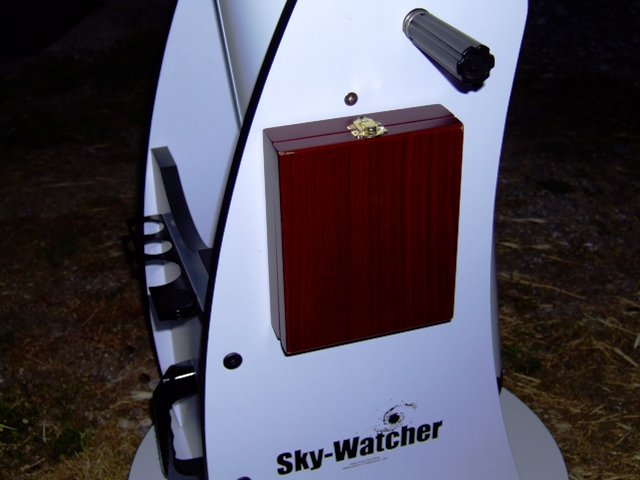

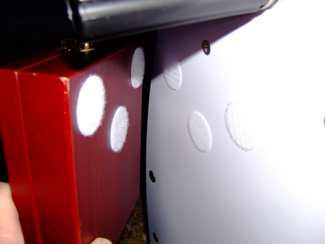

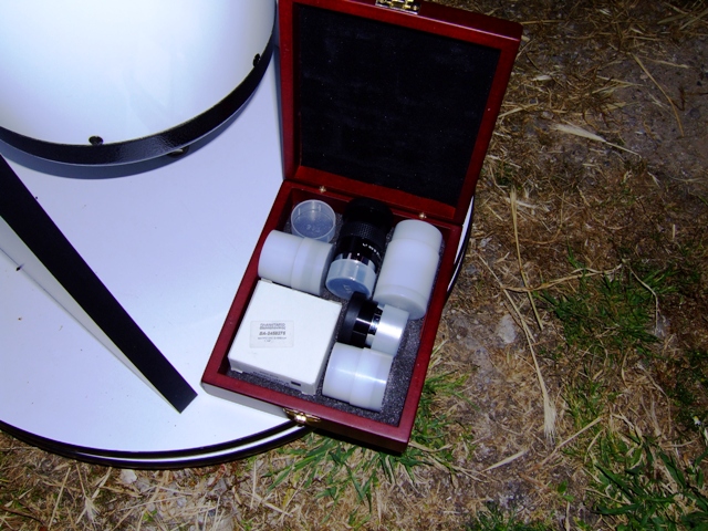

draculas Δημοσιεύτηκε Απρίλιος 30, 2007 Δημοσιεύτηκε Απρίλιος 30, 2007 Παρακάτω είναι το δικό μου "κουτάκι" με τα προσοφθάλμια.πρόκειται για μια πρώην "πολυτελή θήκη αξεσουάρ κρασιού" όπως έλεγε το Lidl, των 5.99e αν θυμάμαι σωστά.βέβαια έχω βάλει μέσα το κατάλληλο αφρώδες, αλλα και το έχω μόνιμα μπροστά στα χέρια μου, με το κολπάκι με το βέλκρο (χριτς-χράτς..)μένει να "προσαρμόσω" και μια αδιάβροχη θήκη στη βάση του Dobs για χάρτες..(το μιξεράκι για καφέ θα περιμένει λίγο..)

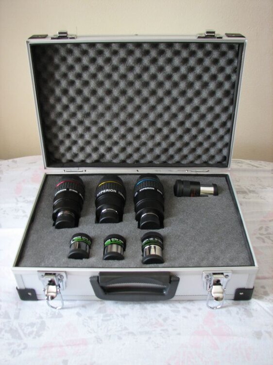

nivam Δημοσιεύτηκε Μάιος 2, 2007 Δημοσιεύτηκε Μάιος 2, 2007 τελείωσα και εγώ την αναδιαρθρωση της δικής μου βαλιτσούλας υστερα απο την αφιξη των Hyperion...Mε νεα αναδιαρθρωση στο μελλον μπορεί να δεχθεί άνετα κι αλλα καλουδια... 8" Meade LX90 LNT5" Celestron Nexstar SEZenithStar 66 F/5.9 SD Doublet Apo 9x63 Bresser Binos
PapGeo Δημοσιεύτηκε Μάιος 2, 2007 Δημοσιεύτηκε Μάιος 2, 2007 Ωραία κατασκευή και διαρρύθμιση! Το όλο set up θυμίζει θήκη για… οπλοβομβίδες! Πάντως πέραν από την υψηλή αισθητική του πράγματος, θα βελτίωνες ακόμα περισσότερο την ασφάλεια αν έβαζες κάποιο πρόσθετο κομμάτι αφρώδους υλικού μέσα στις θήκες των κοντύτερων προσοφθαλμίων, έτσι ώστε να αποθηκεύονται εκεί εφαρμοστά. Φιλικά PapGeo
nivam Δημοσιεύτηκε Μάιος 2, 2007 Δημοσιεύτηκε Μάιος 2, 2007 Ωραία κατασκευή και διαρρύθμιση! Το όλο set up θυμίζει θήκη για… οπλοβομβίδες! Πάντως πέραν από την υψηλή αισθητική του πράγματος, θα βελτίωνες ακόμα περισσότερο την ασφάλεια αν έβαζες κάποιο πρόσθετο κομμάτι αφρώδους υλικού μέσα στις θήκες των κοντύτερων προσοφθαλμίων, έτσι ώστε να αποθηκεύονται εκεί εφαρμοστά. Φιλικά PapGeo Ευχαριστώ για την παρατηρησή σου. Τα συγκεκριμένα Plossl έχουν τις πλαστικές θήκες τους που δεν φαινονται και με αυτές θα "ταξιδευουν" μέσα στη βαλίτσα. 8" Meade LX90 LNT5" Celestron Nexstar SEZenithStar 66 F/5.9 SD Doublet Apo 9x63 Bresser Binos

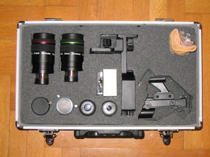

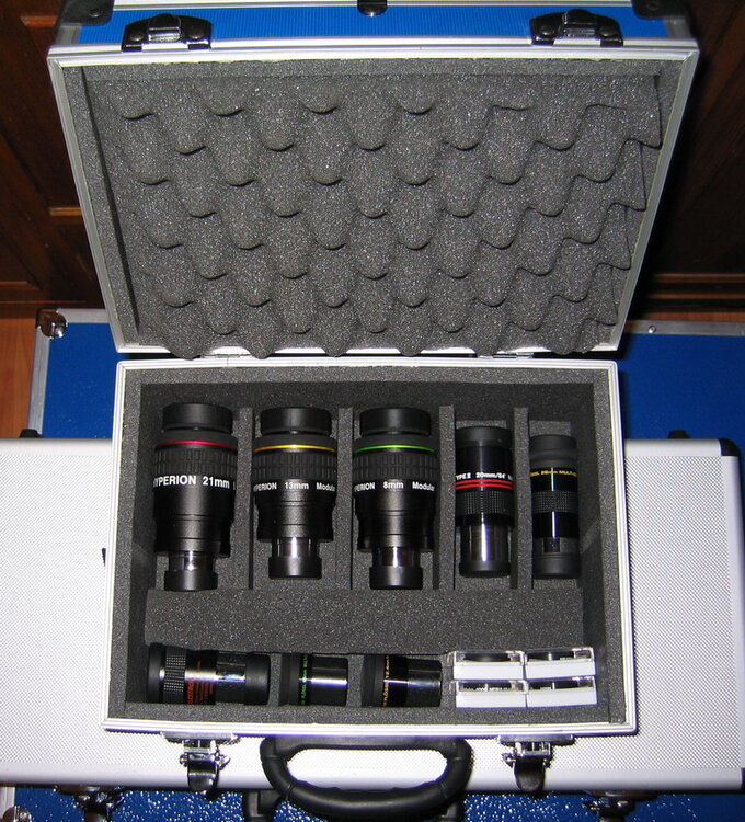

astrovox Δημοσιεύτηκε Αύγουστος 1, 2007 Δημοσιεύτηκε Αύγουστος 1, 2007 Ομολογώ ότι ζήλεψα τα πολύ όμορφα βαλιτσάκια και σήμερα το πρωί άρχισα τα μαστορέματα!! Λίγο τρύπημα ακόμα και τέλειωσα! Το νέο μου βαλιτσάκι με τα προσοφθάλμια. «I have loved the stars too fondly to be fearful of the night». Sarah Williams, The Old Astronomer

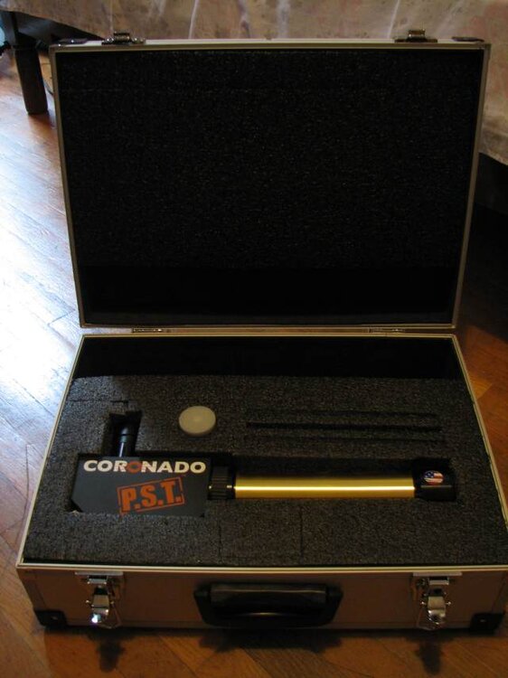

astrovox Δημοσιεύτηκε Αύγουστος 1, 2007 Δημοσιεύτηκε Αύγουστος 1, 2007 Και μιας και αρχίσαμε τη δουλειά, συνεχίζουμε με το P.S.T. (εδώ χρησιμοποίησα το αφρολέξ με το οποίο ήρθε). Βαλιτσάκι για το P.S.T. «I have loved the stars too fondly to be fearful of the night». Sarah Williams, The Old Astronomer

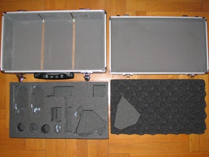

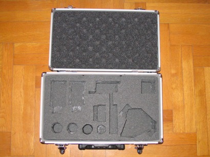

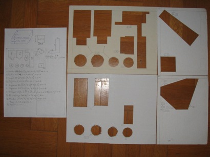

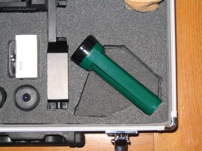

siouxwwss Δημοσιεύτηκε Οκτώβριος 19, 2007 Δημοσιεύτηκε Οκτώβριος 19, 2007 Ζήλεψα και έκανα και εγώ την Mastovoxia μου. Υλικά και τιμές από το Praktiker:-Θήκη Αλουμινίου για CD (60CD) AITEC 42x24.5x16cm (εσωτ 40x22.5x10.5+3.5cm) €24.90-Teknofon P-50 Κυμ. Πλάκες 50mm 500x1000 €11.90-Teknolen CLR-10 Αφρώδες Πολυαιθυλένιο 10mm 500x1000 €5.90 x2-Κόλλα BISON SUPER MONTAFIX 150GR (ΔΙΑΦΑΝΗ) €4.90 ΣΥΝΟΛΟ €53.50(Δεν προσπαθώ να κάνω διαφήμιση, απλά προσπαθώ να βοηθήσω.) ΠΡΟΣΟΧΗ: Η κόλλα θέλει προσεκτική επιλογή ανάλογα με το υλικό που θα χρησιμοποιηθεί για να μην το κάψει και να μπορεί να "δέσει". Ξέρω ότι ίσως να μπορούσα να το καταφέρω και φτηνότερα, αλλά δυστυχώς δεν έχω επαρκή χρόνο για έρευνα αγοράς. Η δουλειά έγινε με πατρόν που πέρασα με κοπίδι σε 8 επίπεδα πολυαιθυλενίου, για να πετύχω έυκολη διαμόρφωση των χώρων σε βάθος. Ειδικά η διπλή θήκη για finder και φακό, δεν γινόταν αλλιώς. Προφανώς το κυματιστό πολυαιθυλένιο στο καπάκι είναι αποσπώμενο (διαστάσεις λίγο μεγαλύτερες από το εσωτερικό του καπακίου για να "κουμπώνει") για να μπορώ να βάζω από πίσω σημειωματάριο κλπ. Πατρόν Προ συναρμολόγησης Τελική μορφή Λεπτομέρεια διπλής θήκης Γεμάτη και ετοιμοπόλεμη Λεπτομέρεια διπλής θήκης με φακό \" Today the Wolf Silences ... For Man howls \"\" Ένας άνθρωπος παίρνει τον δρόμο της γνώσης όπως ακριβώς πηγαίνει στον πόλεμο, με πλήρη συνείδηση γεμάτος φόβο, σεβασμό και με απόλυτη αυτοπεποίθηση \"(Don Juan διά πένας Carlos Castaneda)
