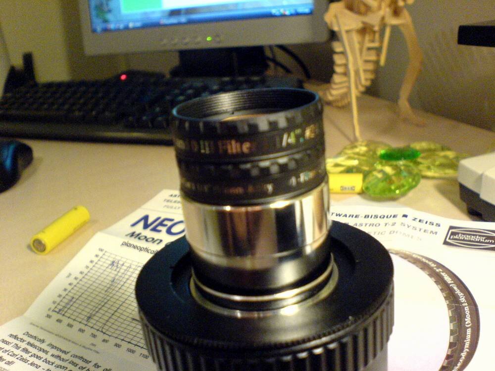

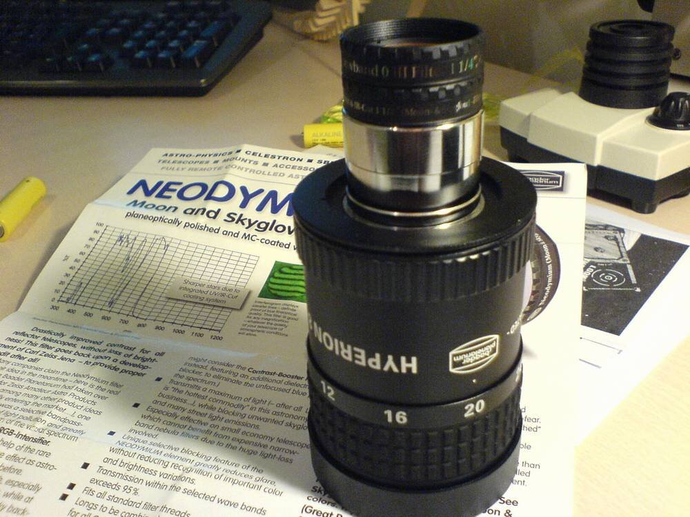

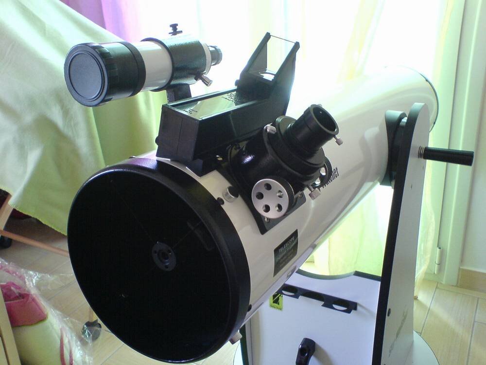

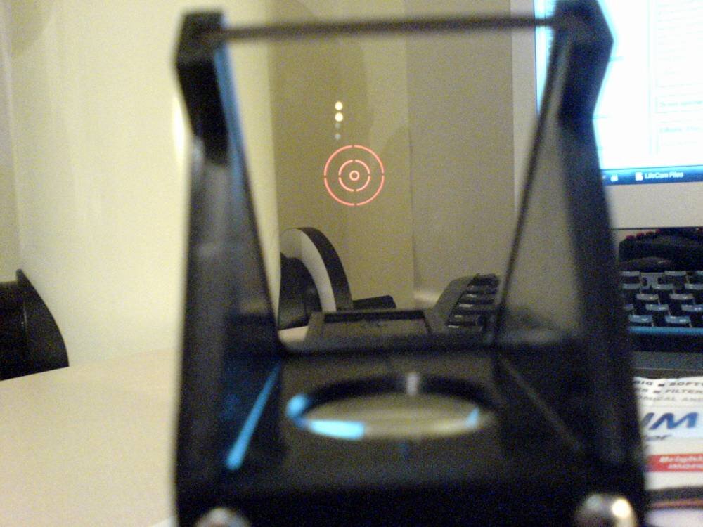

Παιδακια ηρθαν με την σειρα τους και το φιλτρο της Baader το Moon & SkyGlow το οποιον σημειωτεον γραφει τελικα και IR Cut μαζι (:P) καθως και ο Telrad που μου προτεινε ο φιλος μου ο THEOO7. :wink: :wink:
Σας δειχνω και μερικες φωτο για του λογου το αληθες.

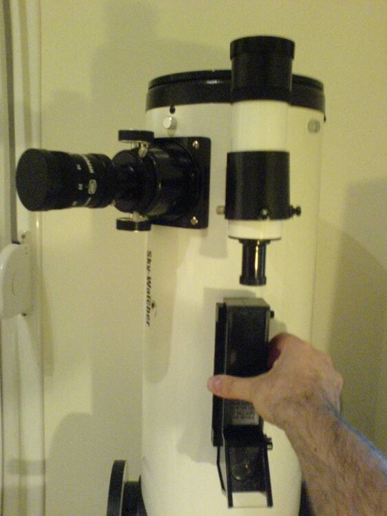

Ερωτηση τωρα σχετικα με τον Telrad...
Ποια θεση προτεινεται απο τις 4 που δειχνω για να μπει επανω στο 8-ιντσο, με την προυποθεση οτι το finderscope θα το εχω εκει που ειναι παντα? (εκτος την μια φωτο που ειναι πισω ακριβως απο το finderscope το οποιο θα βγαζω απο το βιδακι του που ειναι σχετικα ευκολο και θα δουλευω μονο τον Telrad).

Η μόνη θέση για τον telrad είναι δεξιά του finder.Εκεί όμως είναι άβολο.Αν δεν σου είναι απαραίτητος ο κύκλος των 4 μοιρών τότε δες αν μπορείς να τον επιστρέψεις κ να πάρεις έναν rigel.Είναι μικρότερος κ χωράει ανάμεσα απ τον εστιαστή κ τον finder.
Με εκτίμηση Παναγιώτης Φωτεινέας
Σύνδεσμος για σχόλιο
Απο ολες τις θεσεις που δειχνεις στις φωτο σου η πιο καλη ειναι στην τελευταια φωτο. Δεξια δηλαδη απο το finder.
Τουλαχιστον ετσι μπορεις να συνδιαζεις και τους δυο finder μαζι για την ευρεση καποιου αντικειμενου παρολο που ειναι λιγο αβολη η θεση του telrad.
Υπαρχει και η λυση να μετακινησεις δεξιοτερα με νεες τρυπες τον 9χ50 (που ειναι πανευκολο) και να τοποθετησεις τον telrad αναμεσα στον εστιαστη και τον 9χ50.
Καλη σαν λυση αλλα χαλας ετσι την τελεια θεση του 9χ50 ερευνητη που ειναι χρησιμοτατο εργαλειο!
Πιστευω οτι ειναι θεμα υποκειμενικο και εξαρταται απο τον τροπο που χρησιμοποιει ο καθενας για να βρει εναν στοχο. Εγω συνηθως χρησιμοποιω τον telrad για να βρισκω την ευρυτερη περιοχη και για αστροαλματα και την περισσοτερη δουλεια την κανω με τον finder. Ετσι δεν αλλαξα τη θεση του 9χ50 και τοποθετησα τον telrad δεξια.
Πολυ καλη η λυση του rigel οπως ειπε ο Παναγιωτης αλλα και παλι ειναι θεμα υποκειμενικο. Πχ μερικους τους ενοχλει που δεν εχει κυκλο 4 μοιρων και που παρουσιαζει μια μικρη παραλαξη.

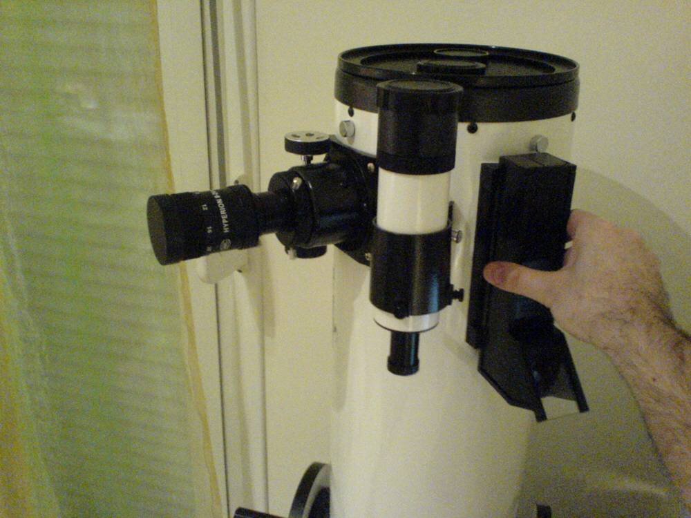

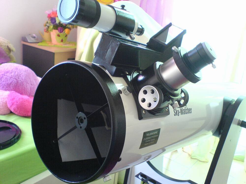

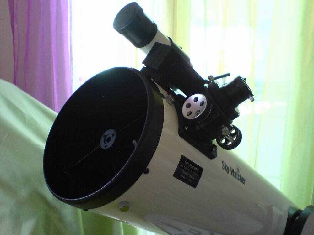

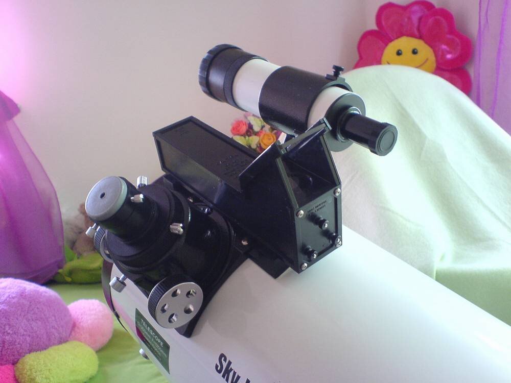

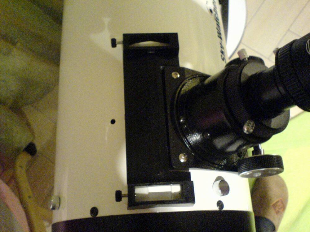

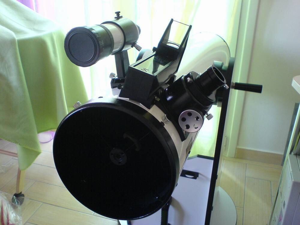

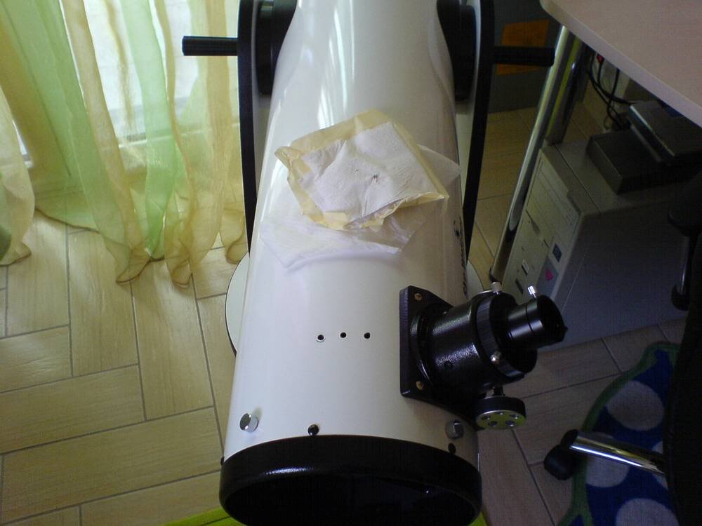

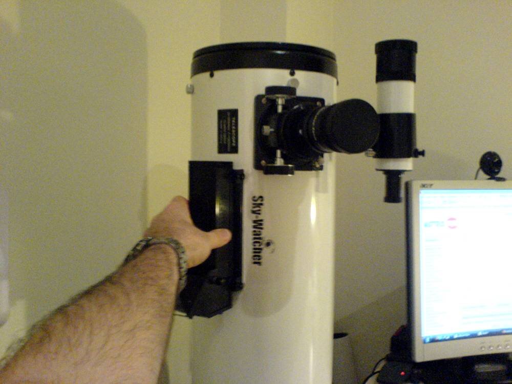

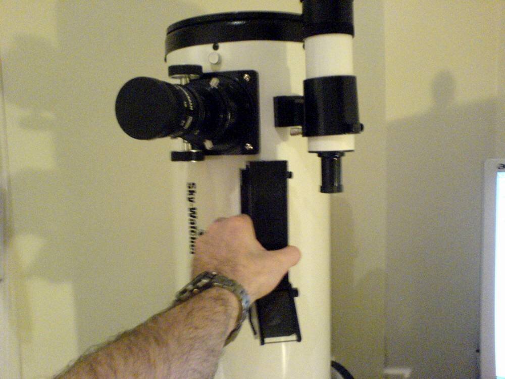

Τελικα σκεφτομαι σοβαρα τις 3 παρακατω θεσεις...
Η μια (ΦΩΤΟ 1) δειχνει πολυ ομορφα "δεμενη" στo τηλεσκοπιο (αυτη που ειναι ακριβως απο κατω απο το finderscope) αλλα οταν θα θελεις να βλεπεις ειτε με το Telrad είτε με το finderscope, το αλλο θα πρεπει να αφαιρειται εκεκινη την στιγμη απο την θεση του για να χωραει το ματι σου και να εχεις οπτικο πεδιο...
Η αλλη θεση (ΦΩΤΟ 2) (μεταξυ του εστιαστη και του finderscope, στη μεση τους) εχει ολα τα πλεονεκτηματα οπως το να εχεις και το Telrad και το finderscope μαζι αλλα οταν θα πηγαινεις να κοιταξεις με το finderscope εχω την εντυπωση οτι ο ογκος του Telrad θα σε εμποδιζει αρκετα αν δεν το βγαλεις απο την βαση του...
Μια τριτη θεση (ΦΩΤΟ 3) οπως εδειξα στο παραπανω ποστ μου θελει καποια εργασια αλλα το ερωτημα ειναι αν ο ερευνητης (finderscope) τραβηχτει ~4-5cm προς τα δεξια και μακρια θα μπορουμε να τον χρησιμοποιουμε επαρκως μετα? Γιατι και ετσι που ειναι τωρα απο την μανα του υπαρχει μια σχετικη δυσκολια στο να μπορεσεις να τεντωσεις το λαιμο σου για να τον δεις...

Ειναι τελικα προβλημα ή τοποθετηση ενος Telrad γιατι ειναι και θεμα λειτουργικο και θεμα αισθητικο...
Η μονη λειτουργικη θεση αλλα καθολου κατα την γνωμη μου αισθητικη (δεν ειναι συμμετρικα δηλ. τοποθετημενο στο τηλεσκοπιο) ειναι η θεση 2 που ειναι αναμεσα στον εστιαστη και τον ερευνητη, προς τα κατω). Το μονο καλο ομως ειναι οτι εχεις (σωστα THEOO7?) πολυ καλη λειτουργικοτητα γιατι:
1). Δεν μετακινεις, απομακρυνεις τον ερευνητη προς τα δεξια για να μετακινησε απο την αλλη πλευρα.
2). Εχεις τον Telrad σε πολυ καλη και λειτουργικη θεση για να παρατηρεις (πολυ κοντα σου δηλ.)
3). Δεν χρειαζεσαι να τρυπας το τηλεσκοπιο με εξτρα τρυπες για να βαλεις αναμεσα στον εστιαστη και τον ερευνητη τον Telrad...
Θελει ομως οταν κοιταζεις με τον ερευνητη μετα να αφαιρεις απο την βαση του τον Telrad για οσο διαστημα το κανεις (μετα το ξαναβαζεις ευκολα αυτο ειναι το καλο με την θεση αυτη).
Τελικα νομιζω ειναι θεμα υποκειμενικο και ειμαι σιγουρα πλεον αναμεσα στην 2 και 3 θεση που ανεφερα στο πανω ποστ μου...
H θεση 3 ειναι ακρως λειτουργικη για τον Telrad και ειναι και εμφανισιμη αλλα αν το κανω και τρυπησω τον σωληνα και μετακινησω νομιζω 3-4 ποντους τον ερευνητη οπως στην φωτο 3 θα ηθελα να ξερω αν θα χρειαζεται η μετακινηση μου απο την αλλη πλευρα του σωληνα οταν θα κοιταζω απο τον ερευνητη οπως ο ΤΗΕΟΟ7 γιατι ειναι κουραστικο νομιζω (Εσυ ΤΗΕΟΟ7 απλα κολλησες τον Telrad απο τα δεξια αλλα νομιζω εχεις τελικα ετσι μεγαλυτερη αποσταση οταν καθεσαι απο τη βασικη σου θεση (2-3cm επιπλεον απο το αν τρυπουσες?)
Η θεση 1 κατω απο τον ερευνητη δυστυχως ειναι ομορφη και συμμετρικη αλλα θα πρεπει να βγαζεις, σιγουρα τον ερευνητη (1 κινηση) ή σιγουρα το Telrad...
TO θεμα ειναι να γνωριζεις ποσο συχνα θα χρησιμοποιεις τον Telrad, μονο αυτον, ή και τον ερευνητη και ποσο συχνα ολα αυτα...
Δεν θα καταφυγω ακομα σε καποια λυση, περιμενω να καλυτερεψει ο καιρος και θα δω τι θα αποφασισω παιδια... Μπορει να κανει τετοια δουλεια ο Telrad που να σκεφτω σοβαρα να βαλω μεσα τον ερευνητη... Δεν ξερω θα δειξει ομως...
Το δυσκολο ειναι οτι αμα κολλησεις τις ταινιες του Telrad, αντε να τις βγαλεις χωρις να χαραξεις τον σωληνα του τηλεσκοπιου μετα... :cry: :cry:
Τουλαχιστον μειωθηκαν οι επιλογες στις 2. Κατι ειναι και αυτο...

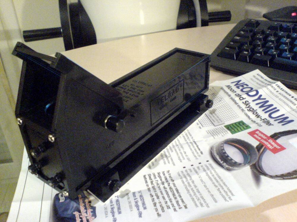

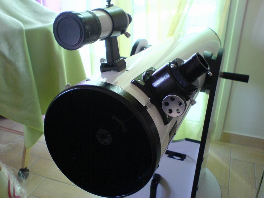

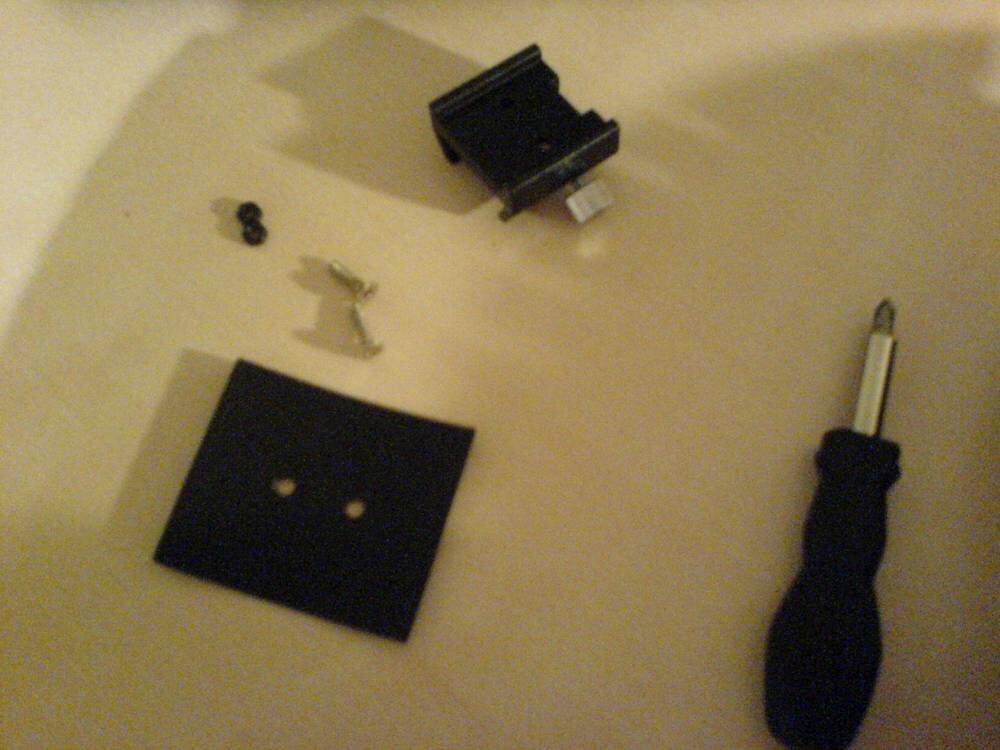

Το project ηταν να τοποθετηθει ενας Telrad αναμεσα στον εστιαστη και τον ερευνητη πραγμα που προυποθετε οτι θα επρεπε να μεταφερθει ο ερευνητης 2-3cm πιο δεξια.
Η αρχη εγινε με επιπονο κοψιμο της βασης του Telrad απο την μια πλευρα της με κοινο κοπιδι. Μια διακικασια γυρω στα 20 λεπτα γιατι θα επρεπε αρχικα να χαραχθει επανω του μια ευθεια με χαρακι και μετα να ξυστει αργα αργα με το κοπιδι. Το αποτελεσμα ηταν το προσμενομενο και ετσι η βαση πλεον εμπαινε περιπου 1,5 cm μεσα στην βαση του εστιαστη λογω του σχηματος "Π" της κομμενης βασης του Telrad.
Δειτε την φωτο για το πως κοπηκε η βαση του Telrad σε σχημα "Π".

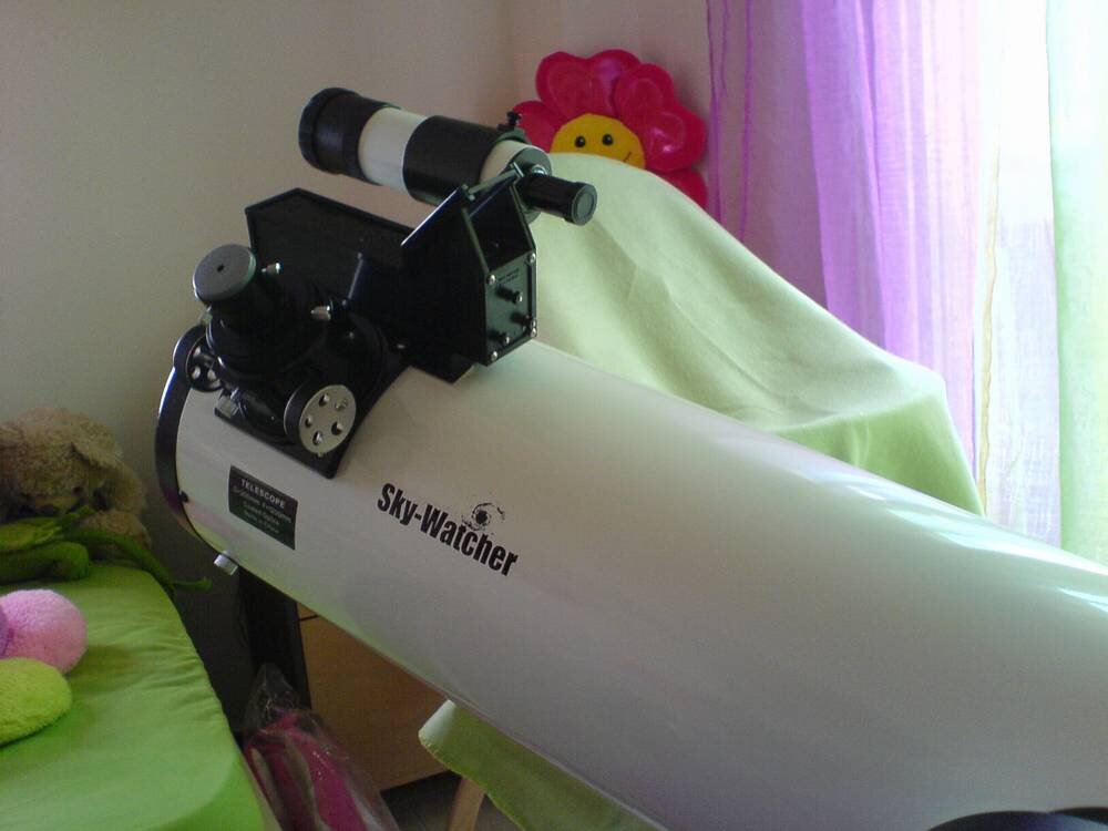

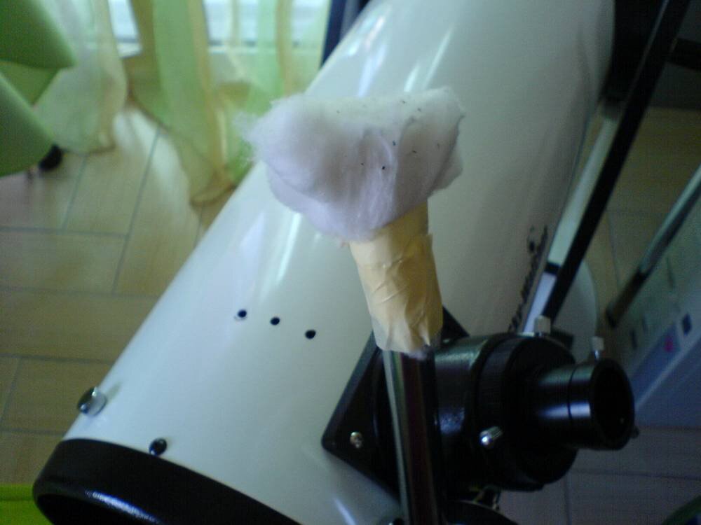

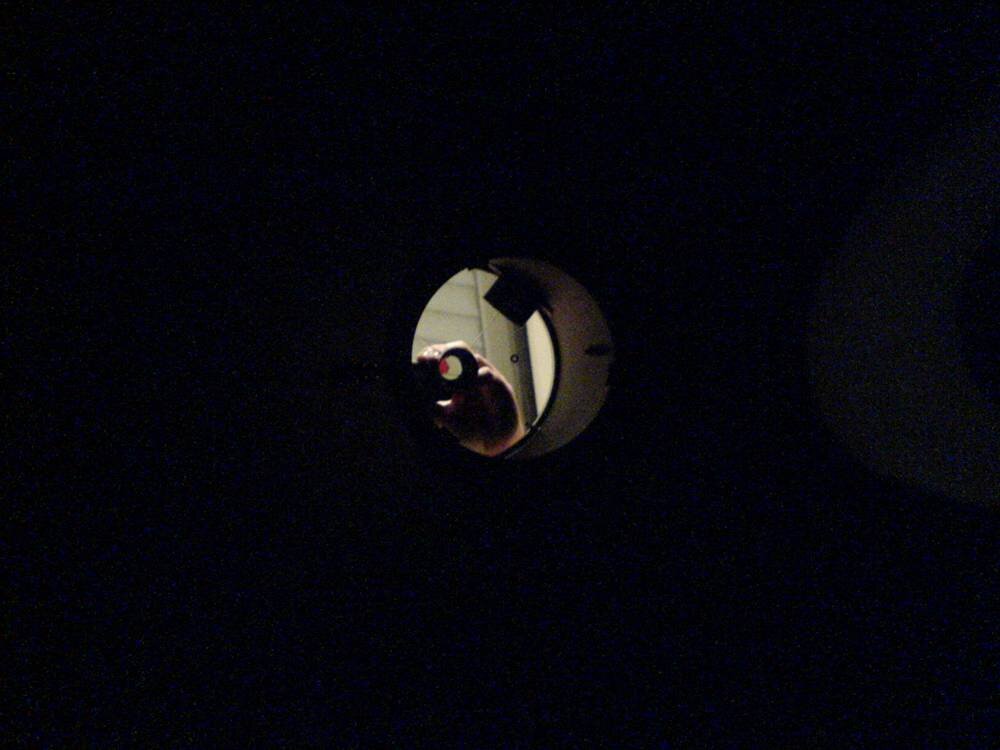

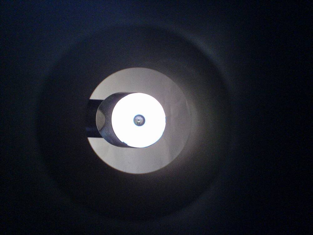

Σειρα ειχε η νεα τρυπα που επρεπε να γινει για να τοποθετηθει εκ νεου ο ερευνητης. Με βαση την μια απο τις δυο τρυπες που ηδη ειχε στον σωληνα, απλα χρησιμοποιηθηκε η δεξιοτερη και μετα μαρκαριστηκε η νεα που θα γινοταν πιο δεξια με βαση την βαση τωρα του ερευνητη...
Εδω θελει παρα πολυ μεγαλη προσοχη γιατι απο απροσεξια μπορειτε να σπασετε το πρωτευον κατοπτρο. Και εξηγω...
Ενω αφαιρειτε τις δυο βιδες που συγκρατουν την βαση του ερευνητη, απο πισω εχει δυο παξιμαδια. Θα πρεπει ΟΧΙ ΜΟΝΟ ΝΑ ΚΡΑΤΑΤΕ ΑΠΟ ΠΙΣΩ ΤΑ ΠΑΞΙΜΑΔΙΑ ΜΗΝ ΠΕΣΟΥΝ, ΑΛΛΑ ΚΑΙ ΝΑ ΣΥΓΚΡΑΤΕΙΤΕ ΤΟ ΜΕΤΑΛΛΙΚΟ ΠΛΑΚΑΚΙ-ΛΑΜΑΡΙΝΑ ΠΟΥ ΕΧΕΙ ΑΠΟ ΠΙΣΩ . ΓΙΑ ΝΑ ΚΑΤΑΛΑΒΑΙΤΕ ΤΙ Κ....ΦΑΡΔΟΣ ΗΜΟΥΝΑ ΕΜΕΝΑ ΜΟΥ ΕΠΕΣΕ ΚΑΤΩ, ΜΙΑΣ ΚΑΙ Ο ΧΑΖΟΣ ΤΟ ΕΙΧΑ ΣΧΕΔΟΝ ΚΑΤΑΚΟΡΥΦΑ!!! :shock: :shock: :shock:
Παιδια μολις ακουσα τον ηχο να πεφτει, εχασα το χρωμα μου. Ηξερα οτι απο πισω ειχε μια λαμαρινουλα για να κρατανε καλυτερα οι βιδες αλλα υπεθεσα οτι η λαμαρινουλα θα ηταν συγκολλημενη στον σωληνα. Αλλα δυστυχως ξεχαστηκα στην σκεψη αυτη και δεν του εδωσε σημασια με αποτελεσμα να πεσει κατω στον πρωτευοντα καθρεπτη!! ](*,) ](*,) ](*,) ](*,)
Λεω μεσα μου παει τον καθαρισα. Θα εσπασε ή στην καλυτερη (?) θα εχω κανει βαθιες χαρακιες στον καθρεπτη του...
Κοιταω και τι να δω.... ΑΝΕΠΑΦΟΣ!!! \:D/ \:D/
Εμεινα εκει μην μπορωντας να πιστεψω οτι σωθηκε! Μετα που το σκεφτηκα ειδα οτι πρεπει να επεσε καρφι κατω και απλα χτυπησε στην ακρη του καθρεπτη εκει που ειναι οι μεταλλικες λαμες συγκρατησης του πρωτευοντος και μαλλον στο μεταξυ τους κενο.
Σωθηκα ειπα μιας και σκεφτομουνα οτι οτι αγορασα θα πηγαινε στραφι...
Δειτε τις φωτο και το λαμαρινακι που σας λεω...
Meade LX200 8" EMC Classic (F/10) , Celestron Ultima Barlow 2x, Baader Ortho 6mm (Phantom),
Hirsch SCT Focal Reducer / Corrector f/6.3, Philips SPC900NC IR/Cut
>Destination Space!

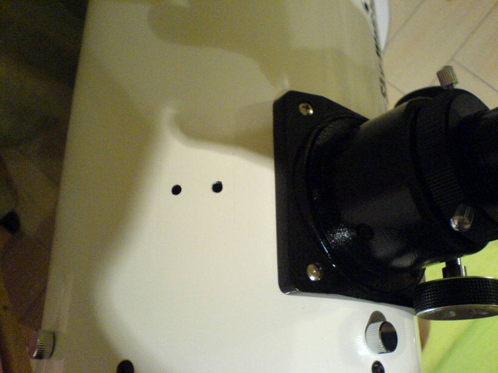

Σειρα τωρα ειχε το τρυπημα της νεας τρυπας. Αφου υπολογιστηκε σε σχεση με την βαση του ερευνητη, εκανα το εξης σημαντικο...
Τα γρεζια που πιθανως θα επεφταν σκεφτηκα οτι επρεπε να τα συγκρατησω με κατι απο κατω. και επειδη δεν εχω.... 3 χερια :mrgreen: :mrgreen: σκεφτηκα να παρω χαρτι κουζινας να το διπλωσω στα τεσσερα και να το κολλησω με χαρτοταινια εσωτερικα του σωληνα και με καποιον αερα απο κατω για να κρατησει τα γρεζια και την σκονη ωστε να μην λερωθει ο σωληνας και ο δευτερευοντας καθρεπτης.
Ετσι και εγινε. :P :P :P
Υποψιν η λαμαρινα του σωληνα ειναι αρκετα σκληρη και δεν υποκυπτει ευκολα. :cheesy:
Ηθελε γυρω στα 5 λεπτα συνεχους λειτουργιας του δραπανιου για να τρυπησει.
Δειτε την αναλογη φωτο με την νεα τρυπα και που εχει γινει...
Παλι να υπενθυμισω, ΠΡΟΣΟΧΗ ΣΤΑ ΧΕΡΙΑ ΣΑΣ ΓΙΑΤΙ ΕΥΚΟΛΑ ΜΠΟΡΕΙ ΝΑ ΓΛΙΣΤΡΗΣΕΙ, ΤΟ ΤΗΛΕΣΚΟΠΙΟ, Ο ΔΡΑΠΑΝΟΣ ΑΠΟ ΤΑ ΧΕΡΙΑ ΣΑΣ!

Παραλληλα, ειδα οτι απο παλια ειχα κατι μαυρα στιγματα - σκουπιδακια στον πρωτευον και σκεφτηκα οτι θα ηταν καλη ευκαιρια να τα αφαιρεσω καπως μιας και εκανα και την τρυπα.
Ακουστε κατι απλο και ευκολο που εκανα...
Πηρα ενα σκουποξυλο που ειχα στο σπιτι, το γυρισα απο την μερια που εχει την πλαστικη λαβη και κολλησα επανω του με μια χαρτοταινια απο κατω ενα μεγαλο βαμβακι. Πανω του, για να τραβηξω τα σκουπιδακια, ηθελα να του βαλω κατι υγρο για να μεινουν στο βαμβακι ολα τα σκουπιδακια.
Πηρα λοιπον λιγο οινοπνευμα, ηπιας μορφης, για φαρμακευτικη χρηση που ειχα και - ΠΡΟΣΕΞΤΕ - εριξα πρωτα σε χαρτι κουζινας και μετα το χαρτι αυτο το ακουμπισα λιιιιγοοοο στο βαμβακι ωστε να μην μουσκευτει παρα πολυ... Ετσι ειχα την απαραιτητη υγρασια για να παρω τα σκουπιδακια.
Το πρωτευον μετα απο αυτο εγινε γυαλι! :wink: :wink:
Δειτε τις αναλογες φωτο.

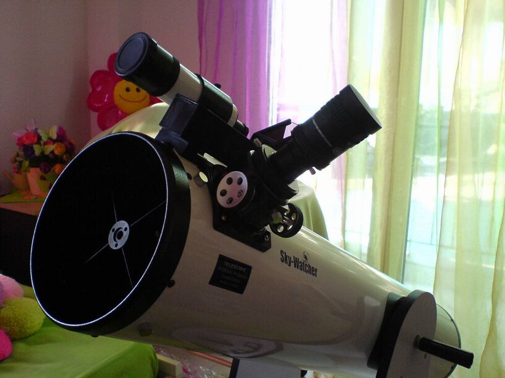

Στην συνεχεια λοιπον, τοποθετηθηκαν στην νεα τους θεση, ο ερευνητης (2-3cm πιο δεξια αλλα παλι πολυ κοντα στο ματι απο την μερια του εστιαστη). Κολληθηκε πλεον - με τις κολλες διπλης οψεως που εχει - και ο Telrad.
Το συνολικο αποτελεσμα ειναι:
1) Πολυ λειτουργικο γιατι μπορεις να δεις και απο τα 2 οργανα και το ενα δεν ενοχλει το αλλο στο ματι.
2) Πολυ ομορφο αισθητικα γιατι δειχνει οτι το τηλεσκοπιο εχει πιο πολλα οργανα επανω του.
Δειτε το τελικο αποτελεσμα απο ολες τις οψεις. (ουτε ταυτοτητα να εβγαζε με τοσες φωτογραφιες αλλα ελα που εχουμε και μια αδυναμια στο τηλεσκοπιο μας :P :P ).
Υπενθυμιζω οτι το σωληνας θα πρεπει να ειναι ΠΑΝΤΑ ΟΡΙΖΟΝΤΙΟΜΕΝΟΣ ΚΑΙ ΠΑΡΑ ΠΟΛΥ ΓΕΡΑ ΣΦΙΓΜΕΝΟΣ.
(Μια απροσεξια και πολλα μπορει να αποβουν μοιραια.)
>Destination Space!
Αφου τελειωσα ολη την εργασια που ειχα να κανω, εμεινε να το καθαρισω (το οποιο και εκανα) αλλα ετσι που το ειχα ανοιχτο λεω μεσα μου, δεν το ελεγχω και το Collimation;
Ετσι και εκανα. :P
Εβγαλα το Collimation Cap μου (δωρεαν :wink: )και το εβαλα στον εστιαστη. Εκανα ευθυγραμμιση των κατοπτρων και ειδικοτερα αυτη του πρωτευοντος, μιας και του δευτερευοντος παντα ειναι ΟΚ.
Επειδη καποιος ειπε οτι ειναι καλυτερο να κανουμε ευθυγραμμιση και στην αρχικη και στην τελικη θεση του ανοιγματος του εστιαστη (να ανοιγει δηλ. μεχρι τερμα) το ελεγξα και αυτο και εσφιξα απο λιγο τις βιδες του πρωτευντος.
Το αποτελεσμα ηταν οτι εγινε ισως η καλυτερη ευθυγραμμιση που εκανα ποτε! =D> =D> =D>
Δειτε μερικες φωτο και απο το Collimation μου... (highlight το χαρτι εσωτερικα του σωληνα για να ελεγχθει η καλη κυκλικοτητα του δευτερευοντος καθρεπτη καλυτερα)
Αυτα παιδια και περιμενω εντυπωσεις απο ολους σας!

Kαλη η κατασκευη αδερφε αλλα σε παρατηρηση με απολυτο σκοταδι θα εχεις προβλημα πιστευω. Δεν το λεω για να σε αποκαρδιωσω αλλα εχω μαθει να τα λεω στα ισια.
Το λεω γιατι το δοκιμασα σε κεινο ακριβως το σημειο που το εχεις ενα βραδυ και παραλιγο να χτυπησω μεσα στο ματι. Στην τριχα την γλυτωσα. Χτυπησα ακριβως απο κατω.
Ειναι μεγαλο προβλημα το μαυρο χρωμα του.
Μακαρι και ευχομαι να διαψευσθω.
Προτεινω παρα πολυ μεγαλη προσοχη στις παρατηρησεις μην εχεις κανα απροοπτο.

Εγώ είδα πολύ καλη ευθυγράμμιση του δευτερεύοντος! Μπράβο σου!! =D>
