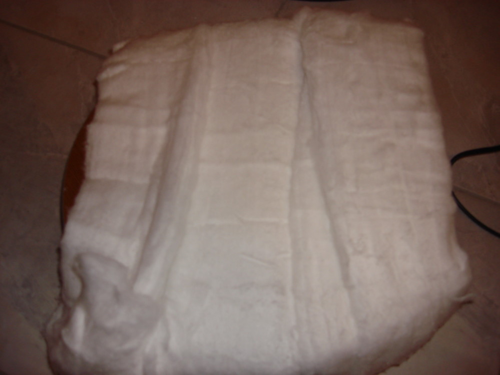

Bi2L Δημοσιεύτηκε Ιανουάριος 28, 2009 Συγγραφέας Δημοσιεύτηκε Ιανουάριος 28, 2009 Εδω φενεται το πρωτευων κατοπτρο τυλιγμενο με αρκετο βαμβακι!!! Για να μην το βαλω κατευθειαν μεσα στο πλαστικο με τον αερα (bubble... κατι...) μπορει να παθει ζημια το κατοπτρο. Βεβαια θα μου πεις αφου παει για απαλουμινιανση...ναι αλλα οχι για επιλυανση!!! Οποτε δεν ξερω τι μπορει να γινει!!Φυλαγε τα ρουχα σου να εχεις το μισα!!! Βασίλης ΜεταλληνόςOO 16 1600 f4ΟΟ 12.5 1525 f4.8 NEQ6TOA130 1000 f7.7 ΕΜ200ED80 600 f7.5, Vixen9x63Canon eos 6D, Sony a7s2, Wat120n+,Asi1202009年7月22號日食 - 2017 Aug 21www.metallinos.net
