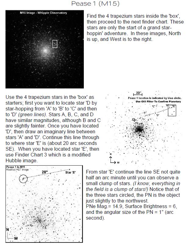

planetman Δημοσιεύτηκε Αύγουστος 16, 2010 Δημοσιεύτηκε Αύγουστος 16, 2010 Την Παρασκευή 13 του μήνα στήσαμε δίπλα στο αστεροσκοπείο του Σκίνακα στα 1750 μέτρα υψόμετρο. Η διαύγεια σήμερα δεν ήταν καλή αλλά το seeing πάρα πολύ καλό. Δε φυσούσε καθόλου, εξαιρετικά σπάνιο σε ένα τέτοιο μέρος. Ένας στόχος που είχα σημείωσει να δω ήταν το πλανητικό Pease 1 το οποίο βρίσκεται πάρα πολύ κοντά στον πυρήνα του σφαιρωτού M15. H Uranometria λέει πως είναι 15.5v mag και 1" διάμετρο. Είχα εκτυπώσει την 98 σελίδα του οδηγού για τα σφαιρωτά του Alvin Huey ο οποίος περιγράφει ακριβώς πώς ακριβώς να βρεις αυτό το εξωτικό αντικείμενο. Ξεκινάω λοιπόν και βρίσκω αρχικά το M15. Έχω πάνω μια μεγέθυνση της τάξης του 133x. Φέρνω τη φωτογραφία που έχω εκτυπώσει κοντά στο προσοφθάλμιο. Ο τύπος λέει πως πρέπει να ξεκινήσω εντοπίζοντας ένα τραπέζιο αστεριών από το οποίο θα συνεχίσω με αστροάλματα μέχρι τον στόχο μου. Καταρχήν στρίβω τον χάρτη έτσι ώστε η κατεύθυνση αυτού που βλέπω στο προσοφθάλμιο να είναι ίδια με τη φωτογραφία. Αφού το κάνω αυτό, προσπαθώ να εντοπίσω το τραπέζιο αυτό. Τίποτα. Ανεβάζω μεγέθυνση. Φτάνω τα 257x ώσπου επιτέλους διακρίνω πολύ κοντά στον πυρήνα και κάτω αριστερά το πολυπόθητο τραπέζιο. Τόσο κοντά ήταν; σκέφτομαι. Βάζω πάνω τον 5mm nagler στα 360x. To επόμενο βήμα είναι να συνεχίσω τα αστροάλματα. Όπως βλέπετε και στη φώτο και για να μην μακρυγορώ, προχωρώντας βρήκα ακριβώς το σημείο στο οποίο πρέπει να βρίσκεται το Pease 1. Η μεγέθυνση όμως είναι πολύ μικρή. Βάζω ακόμη έναν barlow 2x και φτάνω τα 720x! Τώρα τα πράγματα είναι πιο ξεκαθαριστά, πασχίζω όμως να κουνάω το σωλήνα για να κρατάω το πεδίο μέσα. Κοιτάζω προσεκτικά και αριστερά από ένα αστεράκι, σαν να βλέπω ένα άλλο πιο αμυδρό το οποίο σαν να φαίνεται ελαφρά αφεστιασμένο, ακριβώς στο σημείο το οποίο πρέπει να βρίσκεται το πλανητικό μας. Λες λέω; Κάνω μετά το κόλπο με το φίλτρο οξυγόνου. Το περνάω μπροστά από το μάτι μου μερικές φορές και ΒΌΙΛΑ! Ενώ όλα τα αστεράκια του πεδίου εξαφανίζονται, στο σημείο αυτό που έβλεπα το αφεστιασμένο αστέρι μένει σταθερό. Κάτι λοιπόν εκεί μένει σταθερό ενώ όλα τα υπόλοιπα ανεξαιρέτως σβήνουν. Αυτό δείχνει πως το πλανητικό μας είναι εκεί, το εντοπίσαμε! Απ' ό,τι διάβασα, υπάρχουν μόνο 4 πλανητικά που σχετίζονται με σφαιρωτά σμήνη και αυτό είναι το πιο εύκολο. Αντίστοιχο είναι ένα άλλο πλανητικό μέσα στο Μ22, αλλά πολύ δυσκολότερο. Ίσως το επιχειρήσω κάποια στιγμή. Pease 1 1 ΠΛΑΝΗΤΑΡΙΟ ΚΡΗΤΗΣ - το κινητό πλανητάριο

planetman Δημοσιεύτηκε Αύγουστος 16, 2010 Συγγραφέας Δημοσιεύτηκε Αύγουστος 16, 2010 Ηλία, εδώ είναι μερικές αναφορές θέασης του συγκεκριμένου αντικειμένου. Νομίζω υπάρχει μόνο μία αναφορά με minimum 10 ίντσες όπως αναφέρουν και στο cloudynights. Δημήτρη, η δυσκολία τέτοιων στόχων εκ φύσεως είναι η εύρεσή τους και όχι η θέασή τους. Σχετικά με τον προσανατολισμό του χάρτη, όπως έχω ξαναπεί, ένα κόλπο με το dobsonian είναι να το αφήσεις ακίνητο και η κατεύθυνση κατά την οποία μετακινούνται τα αστέρια στο προσοφθάλμιο, προς τα εκεί είναι η δύση. 1 ΠΛΑΝΗΤΑΡΙΟ ΚΡΗΤΗΣ - το κινητό πλανητάριο
Μανούσος Δημοσιεύτηκε Αύγουστος 16, 2010 Δημοσιεύτηκε Αύγουστος 16, 2010 Εγώ το προσπάθησα τη δεύτερη νύχτα σε μεγέθυνση 450Χ αλλά δεν μου εστίαζε καθόλου. Με δυσκολία έβλεπα το τραπέζιο με το οποίο ξεκινάς. Θέλει άριστο seeing για να μπορείς να εστιάσεις σε τέτοιες μεγεθύνσεις και να μπορείς να κάνεις star-hopping. Πάντως είναι από τους στόχους που αξίζει να προσπαθήσει κανείς. Φιλικά -- Μανούσος ΔημήτρηςΟι κατασκευές μου:https://www.astrovox.gr/forum/viewtopic.php?t=22270https://www.astrovox.gr/forum/viewtopic.php?t=17643https://www.astrovox.gr/forum/viewtopic.php?t=19201
alepohori Δημοσιεύτηκε Αύγουστος 16, 2010 Δημοσιεύτηκε Αύγουστος 16, 2010 Σχετικά με τον προσανατολισμό του χάρτη, όπως έχω ξαναπεί, ένα κόλπο με το dobsonian είναι να το αφήσεις ακίνητο και η κατεύθυνση κατά την οποία μετακινούνται τα αστέρια στο προσοφθάλμιο, προς τα εκεί είναι η δύση.Οπότε καταλήγουμε στο συμπέρασμα ότι τα αστροάλματα από προσοφθάλμιο για δύσκολους στόχους, προυποθέτουν προσανατολισμό των τεσσάρων σημείων (Β,Ν,Α,Δ), είτε έχουμε ισημερινή, είτε όχι. Δημήτρης Καπετανάκης CGCG108-138: Mag 15.5v, να τ'αφήσω; Πολλά τα mag Άρη! Το flickr μου

alepohori Δημοσιεύτηκε Ιούλιος 7 Δημοσιεύτηκε Ιούλιος 7 (επεξεργάστηκε) On 6/7/2025 at 12:14 ΜΜ, planetman said: Καλημέρα παιδιά! Ξεθάψατε το θέμα μετά από 15 χρόνια; Μάνο το θυμόμουν αυτό το thread και είπα να μην ανοίξω άλλο. On 2/7/2025 at 7:01 ΠΜ, giannis60 said: Εν ολίγης στην απόκλιση άλλο κουμπί πατάς για να πάει προς βορρά το τηλεσκόπιο όταν το τηλεσκόπιο σκοπεύει στο ανατολικό ημισφαίριο κι άλλο πατάς όταν το τηλεσκόπιο σκοπεύει στο δυτικό. Γιάννη αλταζιμουθιακή έχω. On 2/7/2025 at 9:16 ΠΜ, HOMO said: Δημήτρη το έχεις! Εγώ το είχα προσπαθήσει αλλά δεν τα κατάφερα. Το μόνο πλανητικό που έχω δει μέσα σε αστρικό σμήνος είναι το NGC 2438 στο Μ46. Θα χρειαστείς και φιλτρο Ηα νομίζω.... Δε νομίζω πως θα χρειαστεί να μετακινηθείς μέσα στο Μ15. Σίγουρα θα χρειαστείς να εκμεταλλευτείς τη μέγιστη μεγέθυνση δλδ 400Χ ,oπότε ιδανικός φακός θα ήταν ένας 5αρης nagler. Τα καταδιοπτρικά δεν αντιστρέφουν το πεδίο . με τα βελάκια του χειριστηρίου θα κινηθείς μέσα στο σμήνος. Μείωσε το rate της βάσης στο 2-3 για να έχει μικρή ταχύτητα . Περιμένουμε περιγραφή! Θανάση ορθοσκοπικό έχω σε 5άρι... Το μόνο που μπορώ να σκεφτώ για προσανατολισμό είναι όταν μεσουρανήσει, να έχω κάθετα το προσοφθάλμιο και να περιστρέφω όσο περνά η ώρα το διαγώνιο. Τότε ο βαράς θα είναι πάνω και η ανατολή δεξιά. Έτσι κι αλλιώς μόνο κατά τη μεσουράνηση θα φανεί αυτό. Το επεξεργάστηκε Ιούλιος 7 ο alepohori 1 Δημήτρης Καπετανάκης CGCG108-138: Mag 15.5v, να τ'αφήσω; Πολλά τα mag Άρη! Το flickr μου
