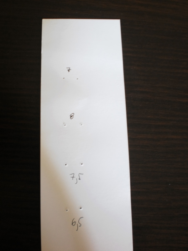

Μανούσος Δημοσιεύτηκε Σεπτέμβριος 26, 2010 Μοιραστείτε Δημοσιεύτηκε Σεπτέμβριος 26, 2010 Είναι γνωστό γενικά ότι η εστιακή απόσταση ενός προσοφθάλμιου είναι αμεσα συνδεδεμένη με το exit pupil που δίνει με τη σχέση:Εστιακή προσοφθάλμιου/Εστιακός λόγος=exit pupil Για να έχουμε λοιπόν όσο γίνεται πιο φωτεινές εικόνες, θα πρέπει το exit pupil να είναι ίσο με το maximum eye pupil μας, δηλαδή με το μέγιστο άνοιγμα της κόρης του ματιού μας. Αυτό το άνοιγμα διαφέρει από άνθρωπο σε άνθρωπο και είναι ανάλογο και με την ηλικία. Είναι πολύ σημαντικό λοιπόν να ξέρουμε το δικό μας μέγιστο άνοιγμα της κόρης για να μπορούμε να επιλέξουμε το σωστό προσοφθάλμιο, ώστε να έχουμε τη μέγιστη φωτεινή εικόνα χωρίς όμως να χάνουμε φως. Πώς λοιπόν μπορούμε να μετρήσουμε το maximum eye pupil του ματιού μας; Ψάχνοντας λιγάκι βρήκα μια πολύ καλή μέθοδος μέτρησης με ακρίβεια χιλιοστού. Τι χρειάζεται:1) Ένα κομμάτι χαρτόνι αδιαφανές2) Μια καρφίτσα3) Ένας χάρακας Παίρνουμε το κομμάτι το χαρτόνι και ανοίγουμε 2 τρυπούλες με την καρφίτσα οι οποίες απέχουν μεταξύ τους 7 χιλιοστά. Αφού ανοίξουμε τις τρύπες κολλάμε το χαρτόνι μπροστά από το μάτι μας. Το αν είναι ακριβώς κολλημένο δεν παίζει σημασία, απλά να είναι πολύ κοντά στο μάτι μας. Κεντράρουμε τις τρύπες με το μάτι μας ώστε να μπορούμε να δούμε από μέσα. Κοιτάζοντας μέσα από τις τρύπες διακρίνουμε 2 κύκλους που είναι οι τρυπούλες που κοιτάμε. Σβήνουμε τα φώτα στο δωμάτιο μας για να σκοτεινιάσει και εστιάζουμε το μάτι μας σε κάποιο φωτεινό σημείο. Για παράδειγμα μπορείτε να εστιάσετε στην οθόνη του υπολογιστή σας ή αν έχετε κάποιο κόκκινο φακό προβάλετε το φως στον τοίχο και κοιτάξτε το φωτισμένο κόκκινο τοίχο. Αυτό που θα παρατηρήσετε αμέσως μόλις κλείσετε το φως θα είναι οι κύκλοι αυτοί να μεγαλώνουν και να τείνουν να ενωθούν. Δεν χρειάζεται να περιμένετε πολύ ώρα μιας και οι κόρες ανοίγουν σχεδόν αμέσως μόλις σβήσετε τα φώτα και δεν χρειάζεται να περιμένετε όπως με τη χημική διαδικασίας προσαρμογής. Όταν οι κύκλοι εφάπτονται ακριβώς σημαίνει ότι το eye pupil εκείνη την ώρα είναι 7mm. Συγχαρητήρια, μόλις μετρήσατε με ακρίβεια το eye pupil σας. Αν το eye pupil σαν είναι μικρότερο από 7mm τότε οι κύκλοι δεν θα μπορούν να εφάπτονται αλλά θα έχουν μια μικρή απόσταση μεταξύ τους. Αν το eye pupil σας είναι μεγαλύτερο από 7mm (μπορεί να συμβεί) τότε θα παρατηρήσετε ότι οι κύκλοι όχι μόνο εφάπτονται αλλά επικαλύπτονται μεταξύ τους. Δοκιμάστε να κάνετε πολλά ζευγάρια τρυπούλες το ένα κάτω από το άλλο με αποστάσεις 5,6,7,8 χιλιοστά και δοκιμάστε να δείτε σε πιο ζευγάρι οι κύκλοι εφάπτονται. Αν έχετε στη διάθεσή σας και ένα παχύμετρο μπορείτε να κάνετε με μεγαλύτερη ακρίβεια τις τρυπούλες ακόμη και με ακρίβεια 0,5 χιλιοστού. Έχει πολύ πλάκα και ενδιαφέρον η μέθοδος και θα ήθελα τις εντυπώσεις σας. Το δικό μου eye pupil είναι μεταξύ 7 και 7,5 χιλιοστά. Διάβασα σε ότι το μάτι ενός νέου έφηβου μπορεί να ανοίξει μέχρι και 9 χιλιοστά. Προσδιορίζοντας το πρωσοπικό exit pupil μπορείται να επιλέξετε το προσοφθάλμιο που θα ταιριάζει σε εσάς. Δυστυχώς θα πρέπει να αναφέρουμε ότι η κόρη με την ηλικία μικραίνει οπότε βιαστείτε, ο χρόνος κυλάει εις βάρος μας. Πόσο είναι το δικό σας eye pupil; Το χαρτόνι με τις τρυπούλες και τα χιλιοστά απόστασης Φιλικά -- Μανούσος ΔημήτρηςΟι κατασκευές μου:https://www.astrovox.gr/forum/viewtopic.php?t=22270https://www.astrovox.gr/forum/viewtopic.php?t=17643https://www.astrovox.gr/forum/viewtopic.php?t=19201 Σύνδεσμος για σχόλιο Κοινή χρήση σε άλλους ιστότοπους More sharing options...

KonstantinosM Δημοσιεύτηκε Σεπτέμβριος 26, 2010 Μοιραστείτε Δημοσιεύτηκε Σεπτέμβριος 26, 2010 Να απαντήσω και στην ερώτηση. Με την μέθοδο με 2 τρυπούλες μέτρησα 4 entrance pupil. Με το χαρτονάκι είχα μετρήσει 6,2 Φιλικά - Ντίνος Μακρόπουλος *Όλα τα ταξίδια κάποια μέρα θα τελειώσουν. Βρες το σύμπαν μέσα σου και μπορείς να ταξιδεύεις για πάντα*.Prem Rawat Σύνδεσμος για σχόλιο Κοινή χρήση σε άλλους ιστότοπους More sharing options...

Μιχάλης Δημοσιεύτηκε Σεπτέμβριος 26, 2010 Μοιραστείτε Δημοσιεύτηκε Σεπτέμβριος 26, 2010 εγω μετραω 6-6,5 mm... Η ΑΣΤΡΟΣΕΛΙΔΑ ΜΟΥ !!!!! astronomy for all http://mechntua.blogspot.com/ Σύνδεσμος για σχόλιο Κοινή χρήση σε άλλους ιστότοπους More sharing options...

Μανούσος Δημοσιεύτηκε Σεπτέμβριος 26, 2010 Συγγραφέας Μοιραστείτε Δημοσιεύτηκε Σεπτέμβριος 26, 2010 Ρε παιδιά δεν παίρνω τίποτα προσωπικό ούτε και παρεξηγώ αλλά αφού ρωτάω κάτι συγκεκριμένο και μου λέτε αλλά αντί άλλων; Τι θα πει entrance pupil είναι το σωστό και όχι eye pupil. Το ίδιο πράγμα είναι Κωνσταντίνε. Επειδή τον χρησιμοποιούν στην ιατρική δεν πρέπει να τον χρησιμοποιούμε; Όσο αφορά τη μέθοδο είναι για κάθε μάτι ξεχωριστά. Τις τρυπούλες τις βάζουμε πολύ κοντά στο 1 μάτι και όχι και στα 2. Για τα 8 χιλιοστά να πω ότι το ένα άρθρο λέει για 8 ενώ το άλλο λέει για 9 (at the peak age of 15, the dark-adapted pupil can vary from 5 mm to 9 mm with different individuals). Τώρα ποιο είναι το σωστό και ποιο το λάθος δεν ξέρω. Ας πάρουμε το μέσο όρο που είναι 8,5 να τη βρούμε την άκρη Φιλικά -- Μανούσος ΔημήτρηςΟι κατασκευές μου:https://www.astrovox.gr/forum/viewtopic.php?t=22270https://www.astrovox.gr/forum/viewtopic.php?t=17643https://www.astrovox.gr/forum/viewtopic.php?t=19201 Σύνδεσμος για σχόλιο Κοινή χρήση σε άλλους ιστότοπους More sharing options...

Heal Δημοσιεύτηκε Σεπτέμβριος 27, 2010 Μοιραστείτε Δημοσιεύτηκε Σεπτέμβριος 27, 2010 Ωραίο το πειραματάκι Δημήτρη, το δοκίμασα και χωρίς να επιμείνω στη συσκότιση πήγα στα 6mm. Με περισσότερη υπομονή θα έφτανα παραπάνω. Πιστεύω πως με μαύρο χαρτόνι θα έχει καλύτερο αποτέλεσμα. Σύνδεσμος για σχόλιο Κοινή χρήση σε άλλους ιστότοπους More sharing options...
alepohori Δημοσιεύτηκε Νοέμβριος 9, 2010 Μοιραστείτε Δημοσιεύτηκε Νοέμβριος 9, 2010 Μετά από προσαρμογή διάρκειας περίπου 20 λεπτών σε σχεδόν απόλυτο σκότος και με αμυδρό κόκκινο φως, μέτρησα exit pupil 7.5mm. 20 λεπτά αργότερα υπό τις ίδιες συνθήκες σκότους και για χρόνο 2-3 δευτερόλεπτα, μέτρησα 8mm. Μετά τον χρόνο αυτό, οι κύκλοι απομακρύνθηκαν ελάχιστα, λόγω της μικρής αρνητικής επίδρασης του αμυδρού κόκκινου φωτός. Δημήτρης ΚαπετανάκηςCGCG108-138: Mag 15.5v, να τ''αφήσω; Πολλά τα mag Άρη! Το flickr μου Σύνδεσμος για σχόλιο Κοινή χρήση σε άλλους ιστότοπους More sharing options...
Τάσος Βράτολης Δημοσιεύτηκε Νοέμβριος 9, 2010 Μοιραστείτε Δημοσιεύτηκε Νοέμβριος 9, 2010 Παιδιά κάνω κάτι λάθος; Έκανα τις τρύπες με καρφίτσα όπως λέει ο Δημήτρης αλλά δεν μπόρεσα να δω την αντανάκλαση του κόκκινου φακού στον τοίχο...μόνο όταν έκανα τις τρύπες μεγαλύτερες με μύτη από στυλό. Έχει σημασία να είναι τόσο μικρές όπως τις κάνει μια καρφίτσα; Πάντως μέτρησα (με τις πιο μεγάλες τρύπες απ'το στυλό) γύρω στο 6.5 με 7mm.Αν επιμείνω σε καλή προσαρμογή σκότους ίσως να φτάσω καλύτερα. Ωραίο πείραμα Δημήτρη! Ευχαριστούμε «Μπορεί και μακριά πολύ, μέσα στων ουρανών τα αποκαΐδια...την Ανδρομέδα, την Άρκτο ή την Παρθένο...Άραγες να είναι η μοναξιά σε όλους τους κόσμους η ίδια;» Οδυσσέας Ελύτης Σύνδεσμος για σχόλιο Κοινή χρήση σε άλλους ιστότοπους More sharing options...
alepohori Δημοσιεύτηκε Νοέμβριος 10, 2010 Μοιραστείτε Δημοσιεύτηκε Νοέμβριος 10, 2010 Ούτε εγώ έβλεπα με τις καρφίτσας. Τάσο, δοκίμασε τη μεταλλική μύτη μηχανικού μολυβιού. Δημήτρης ΚαπετανάκηςCGCG108-138: Mag 15.5v, να τ''αφήσω; Πολλά τα mag Άρη! Το flickr μου Σύνδεσμος για σχόλιο Κοινή χρήση σε άλλους ιστότοπους More sharing options...

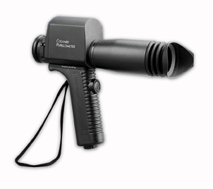

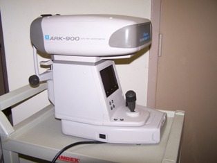

kkokkolis Δημοσιεύτηκε Νοέμβριος 10, 2010 Μοιραστείτε Δημοσιεύτηκε Νοέμβριος 10, 2010 Ίσως είστε λίγο αισιόδοξοι, καθώς η μέση χαμηλή μεσοπική κορική διάμετρος με το κορόμετρο Colvard είναι 4.8±1.0mm και με τον αυτοδιαθλαστή Nidek 4.8±0.9mm. Σε απόλυτη σκοτοψία (όχι κόκκινο φως) βάλτε άλλο 1mm σε νεαρά άτομα.Scotopic measurement of normal pupil size with the Colvard pupillometer and the Nidek auto-refractor, Sanjay Mantrya, Somnath Banerjeea, Shehzad Naroob, Sunil Shahab, Contact Lens and Anterior Eye, 28-2, 53-53, June 2005 Οὖτιν με κικλήσκουσι My Optics Σύνδεσμος για σχόλιο Κοινή χρήση σε άλλους ιστότοπους More sharing options...
