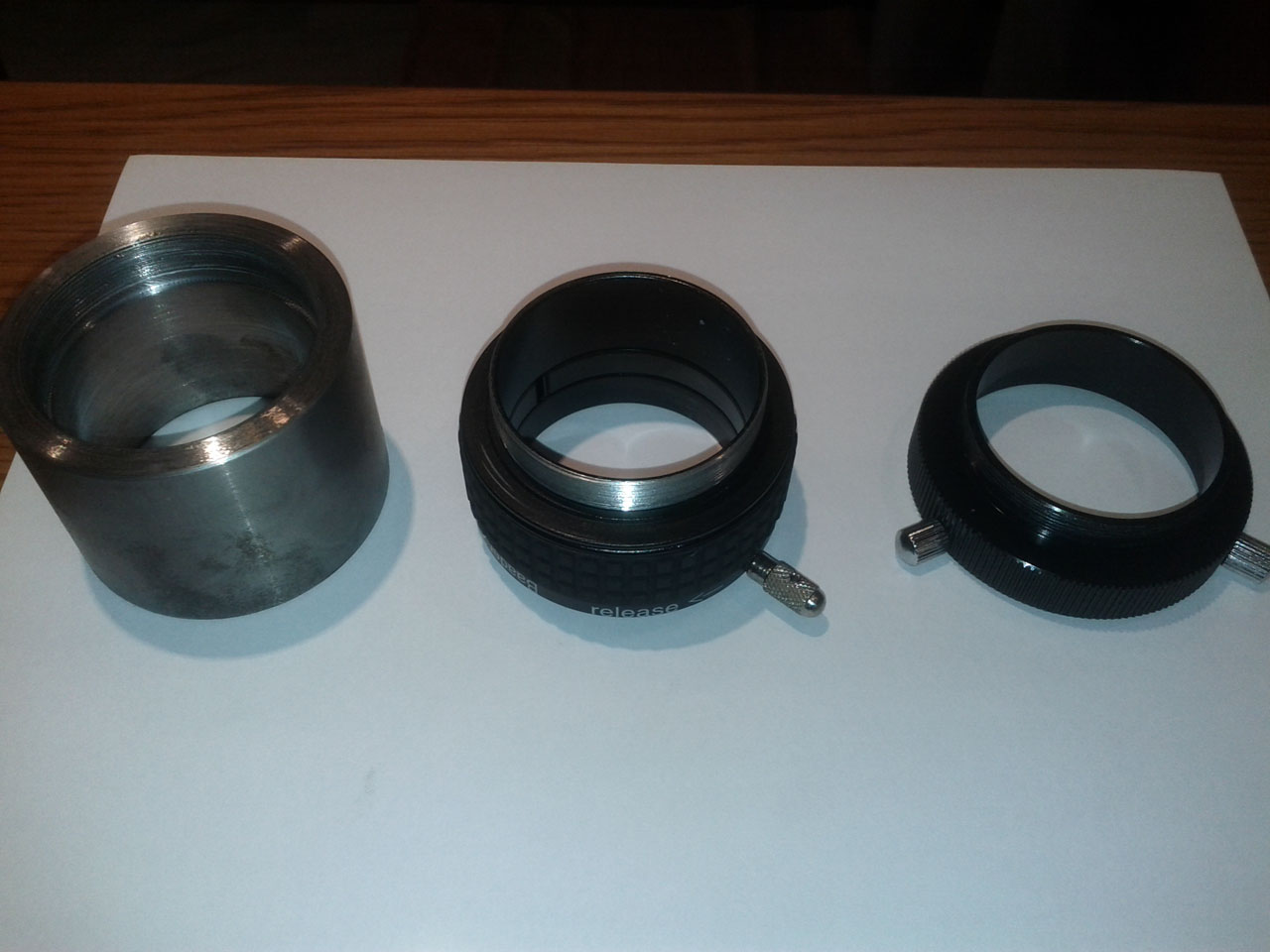

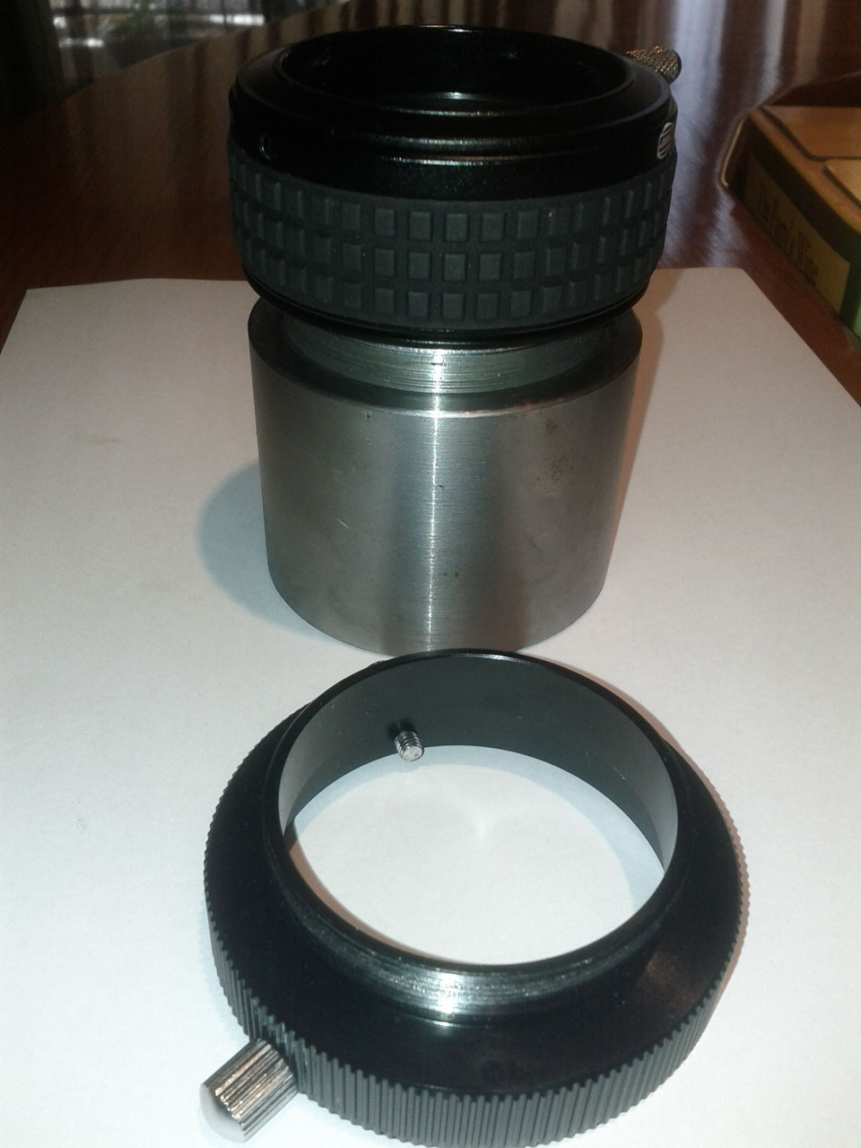

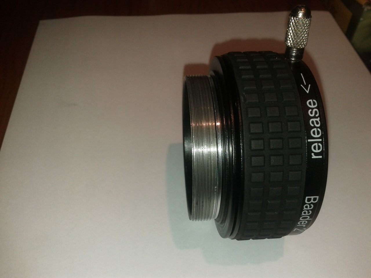

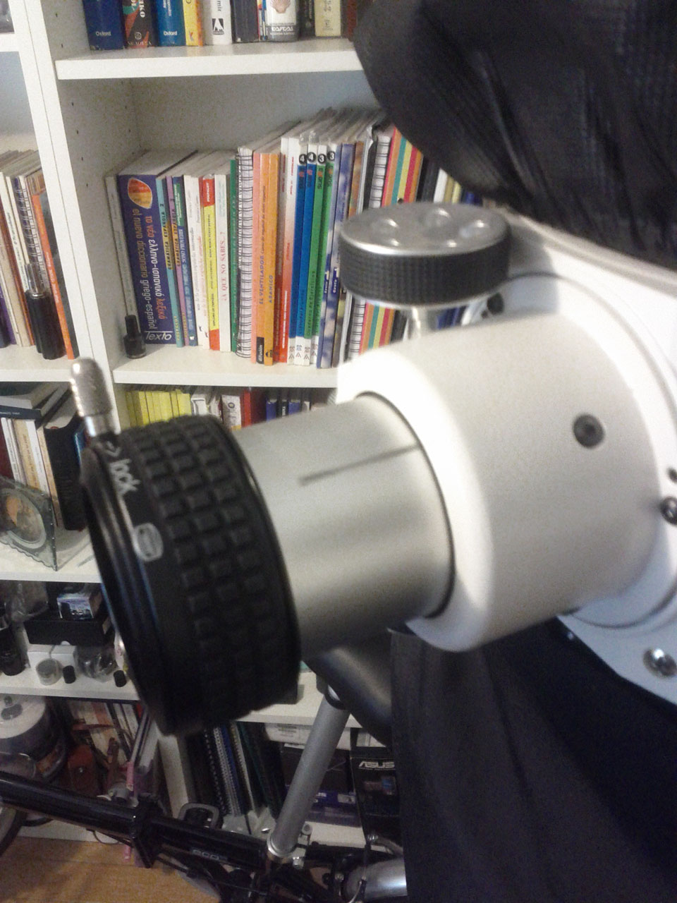

ioannisb Δημοσιεύτηκε Απρίλιος 7, 2012 Δημοσιεύτηκε Απρίλιος 7, 2012 Καλημέρα παιδιά, Τελικά μετά από τόσο καιρό σήμερα έκανα την μετατροπή για το clickLock. Αξίζει τον κόπο!!! Είναι τέλειο!!! Σας παραθέτω και το φυλλάδιο από το μηχανουργείο που το έφτιαξα. ΔΕΝ είναι διαφήμιση απλά εξυπηρέτηση... <<γιατί παλιά κάποιοι είχαν παρεξηγηθεί>>. μου κόστισε 20 Ε , γιατί μου έφτιαξε και μια μήτρα εστιαστή Μ54 (φαίνεται στις φωτογραφίες) για να δοκιμάζει το βίδωμα. Όποιος ενδιαφέρετε και είναι από Περιστέρι, του δανείζω την μήτρα για να πάει να φτιάξει το δικό του και να του πάρει λιγότερα χρήματα. The goal of planetary imaging is not to acquire beautiful images, but to capture useful scientific data !https://www.e-astronomer.com - Ιωάννης Α. Μπούχρας
Τάσος Βράτολης Δημοσιεύτηκε Απρίλιος 7, 2012 Δημοσιεύτηκε Απρίλιος 7, 2012 ΜΠΡΑΒΟ ρε Γιάννη!! Είσαι και εσύ ένας 2ιντσος Clicklockάς πια! Είναι για μένα Η ΚΑΛΥΤΕΡΗ αναβάθμιση που μπορεί να κάνει κανείς στα SW Νευτώνεια! Ξαφνικά εκεί που είναι κάποιος και ταλαιπωρείται με τους εργοστασιακούς 2" αντάπτορες και τα σπαστικά χούγια τους με τζόγους και τα σχετικά, βρίσκεται να έχει ένα σύστημα γερμανικής στιβαρότητας και αίσθησης, αντάξιο των ακριβών εστιαστών. Συγχαρητήρια γιατί θα δεις ότι τώρα θα αλλάξει η ποιότητα ζωής σου με το όργανο σε όλους τους τομείς: 1. Παρατήρηση (ευκολία αλλαγής φακών και ποιότητα συγκράτησης, ΔΕΝ πληγώνει και τα βαρελάκια των φακών!).2. Ευθυγράμμιση (μηδενικός τζόγος και απόλυτη συνεργασία με τα εργαλεία ευθυγράμμισης).3. Γενικότερη ποιοτική αίσθηση που δεν έχει ΚΑΜΙΑ σχέση με την προηγούμενη κατάσταση. Αφού βρήκες και άνθρωπο μηχανουργό που στο έφτιαξε τόσο καλά...τέλεια! Πολύ καλά έκανες και έβαλες το φυλλάδιό του, όποιος πιστεύει ότι κάνεις διαφήμιση σε κάτι τόσο σημαντικό που θα ωφελήσει πολύ κόσμο...να πάρει το κουβαδάκι του και να πάει σε άλλο thread να γκρινιάξει, ορίστε μας! Πάνο!! Παίρνε σειρά και εσύ σιγά σιγά. Όπως είδες δεν χρειάζεται να γίνεις τορναδόρος..απλά θα το πας σε τορναδόρο! Εκτός αν το κόστος του να πάρεις ένα 2" clicklock είναι για τώρα αποτρεπτικό. Εκεί πάω πάσο. Προς όλους:Αν κάποιος θέλει να κάνει ότι κάναμε ο Γιάννης και εγώ με τα 2" Clicklock, το μοντέλο του clicklock το οποίο πρέπει να πάρετε για να φτιάξετε το Μ54 σπείρωμα είναι το ακόλουθο...http://www.astronomy.gr/main.cfm?module=eshop&action=detail&id=1913 H κωνική φούστα γίνεται βόλτες και βιδώνει όπως είδατε απευθείας στον drawtube του εστιαστή. Αν θέλετε ΤΑΥΤΟΧΡΟΝΑ και το 1.25" clicklock είναι απαραίτητο να πάρετε ΚΑΙ το παρακάτω nosepiece για να μπαίνει το 1.25", back to back με το 2" clicklock. http://www.astronomy.gr/main.cfm?module=eshop&action=detail&id=1396 Όποιος έχει ΗΔΗ τον παρακάτω άριστο Baader Μειωτή από 2" σε 1.25" (όπως εσύ Πάνο), μπαίνει ΚΑΤΕΥΘΕΙΑΝ στο 2" Clicklock. Αυτό για αυτούς που δεν θέλουν για κάποιο λόγο, το 1.25" clicklock.http://www.astronomy.gr/main.cfm?module=eshop&action=detail&id=1702 «Μπορεί και μακριά πολύ, μέσα στων ουρανών τα αποκαΐδια...την Ανδρομέδα, την Άρκτο ή την Παρθένο...Άραγες να είναι η μοναξιά σε όλους τους κόσμους η ίδια;» Οδυσσέας Ελύτης
PanosSky Δημοσιεύτηκε Απρίλιος 7, 2012 Δημοσιεύτηκε Απρίλιος 7, 2012 Γιάννη σε ευχαριστώ πολύ. Αναλυτικός και ουσιαστικός. Γιατί αν περίμενα από τον Τάσο....... πάλι στο Glatter με έστειλε . Μετά σου λέει πως βγαίνουν τα παρατσούκλια..... Γιάννη θα σου στείλω πμ για κάποιες λεπτομέρειες. ΜΑΝΟΥΣΟΣ : ΚΑΤ΄ΟΝΟΜΑ «ΚΑΤΑΣΚΕΥΑΣΤΗΣ» ΤΗΛΕΣΚΟΠΙΩΝ-----ΠΡΟΣΟΧΗΟι κατασκευές του :https://www.astrovox.gr/forum/viewtopic.php?t=26016=asc&start=165https://www.astrovox.gr/forum/viewtopic.php?t=26016=asc&start=150

ioannisb Δημοσιεύτηκε Απρίλιος 7, 2012 Δημοσιεύτηκε Απρίλιος 7, 2012 Μόλις έκανα μια δοκιμή με το νέο setup. Η ευθυγράμμιση τέλεια!!! Γυρνάς το laser γύρω γύρω , και ή κουκκίδα στο ίδιο σημείο. Καμιά σχέση με τα βιδάκια. (Concenter + TuBlug) Μια γενική παρατήρηση είναι ότι όλοι οι 1.25 εστιάζουν κοντά στο εσωτερικό τέρμα του εστιαστή ενώ πριν κάπου στο κέντρο, και όλοι οι 2" (Nagler 26, Panoptic 35) κοντά στο έξω τέρμα του εστιαστή ενώ πριν στο έσω , εκτός από τον NLVW 30mm που τώρα εστιάζει περίπου στο κέντρο της διαδρομής. Εστιάζουν όλοι οι φακοί Vixen LVW (3.5,5,8,13,17,22) σαν 1.25, σαν 2" Θέλουν ένα τικ προς τα έξω γιατί έχουν μικρό σώμα 2 ".Μερικούς τους δοκίμασα με tv barlow 2x και tv PowerMate 2,5x χωρίς πρόβλημα. Ο Vixen LV Zoom 8-24 άψογος σε όλες της εστιακές!!! Οι ορθοσκοπικοί δεν εστιάζουν από μόνοι τους, το γνωρίζαμε αυτό άλλωστε. The goal of planetary imaging is not to acquire beautiful images, but to capture useful scientific data !https://www.e-astronomer.com - Ιωάννης Α. Μπούχρας
