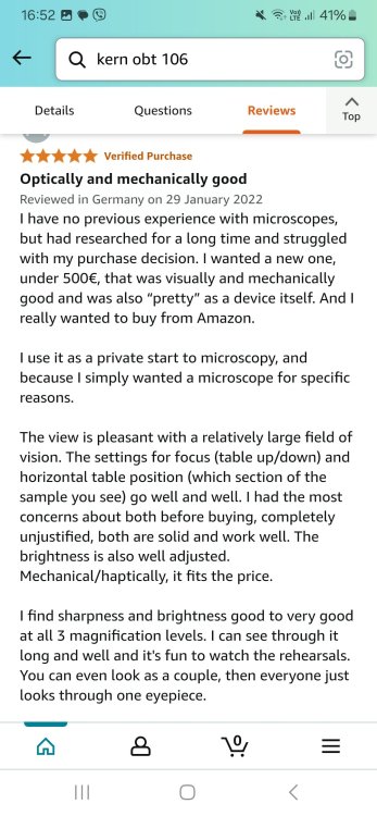

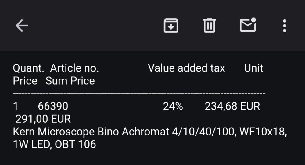

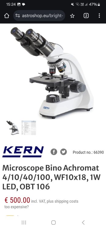

Βρήκα στο astroshop με 290 ευρώ το Kern OBT 106 σε προσφορά. Τώρα το γύρισαν στα 500 ευρώ. Στο site της Kern το έχουν 380 ευρώ. Έστω και 100 ευρώ λιγότερο καλά είναι. Δεν τα παράγει η Kern, απλά βάζει το logo. Σε αυτή την τιμή προσφέρει τα περισσότερα αλλά δεν περιμένω και θαύματα. Είναι εισαγωγικό για εκπαίδευση και σχολεία. Κινέζικο όπως όλα σε αυτή την τιμή. Διάβασα αρκετά microbehunter πριν καταλήξω και θέτοντας ανώτατο όριο τα 300 ευρώ. Θα πάρω και από aliexpress έναν αντικειμενικό 60x (15ευρω έχει έτσι και αλλιώς όλοι εκεί κατασκευάζονται στα μικροσκόπια κάτω των 1000 ευρώ) γιατί τον 100αρι καταδυτικό δεν βλέπω να τον χρησιμοποιώ. Αυτό προτείνει και στο microbehunter εναν για 600x και καλύτερη ανάλυση και δεν μπλέκεις με έλαιο και καθαρισμούς.
Το επεξεργάστηκε ο vagkaf
Δημοσιεύτηκε (επεξεργάστηκε)
14 minutes ago, kkokkolis said:
Καλό φαίνεται. Όλα τα βασικά τα έχει.
Είναι διοφθάλμιο, τράπεζα με μικρό-ρυθμίσεις μπρος πίσω δεξιά αριστερά, εστιαστή δύο ταχυτήτων, led dimmable φωτισμό, συμπυκνωτή με ρυθμιζόμενο ύψος αλλά fixed θέση κεντραρίσματος με διάφραγμα και θήκη φίλτρων (δεν είναι φάσης που τα αντίστοιχα είναι τετραψηφιας αξίας μικροσκόπια).
Το θέμα είναι η ποιότητα συναρμογής των υλικών. Θα δείξει.

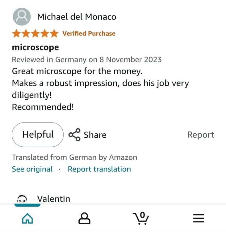

Δύο κριτικές βρήκα όλες και όλες στο amazon. Δεν χρησιμοποιείται πολύ αυτή η μάρκα.

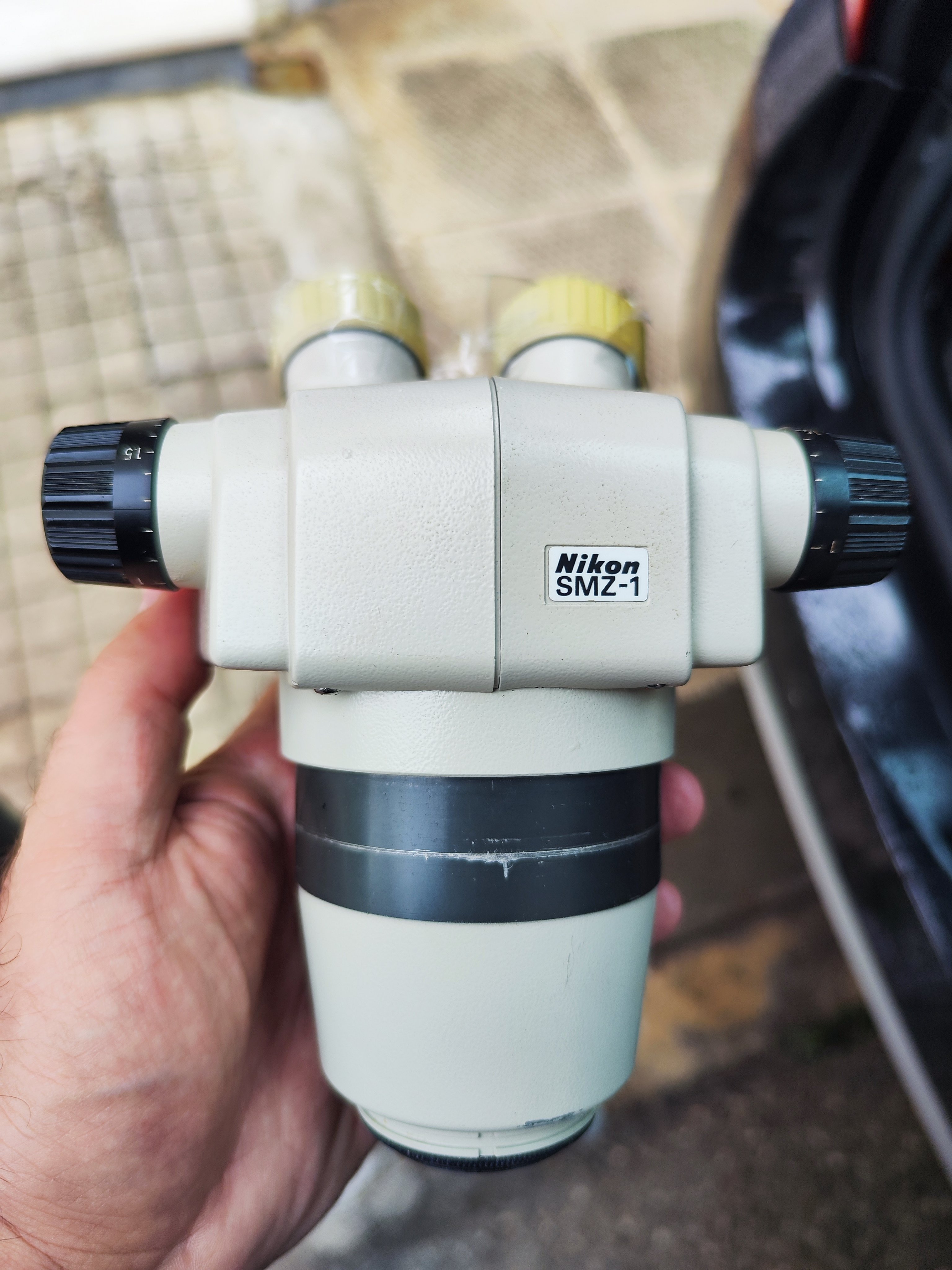

Αποφάσισα να δοκιμάσω και έναν Zoom, για τις χαμηλές μεγεθύνσεις.

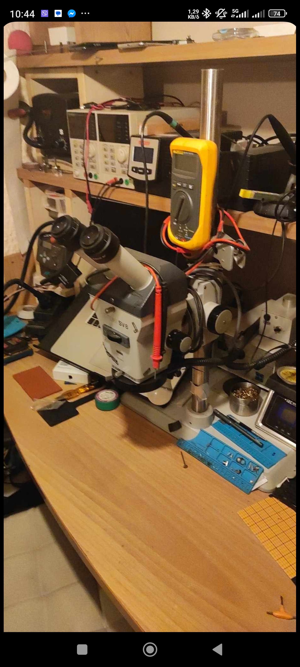

Το Nikon SMZ-1 είναι το εισαγωγικό της Nikon, με μεγέθυνση 0.7-3x, δηλαδή 7-30x με 10x φακούς. Θα χρησιμοποιηθεί κυρίως στο 10x και αρχικά μάλιστα στο χέρι.
Ο κύριος που μου το πούλησε είναι επαγγελματίας, επισκευαστής iPhone. Είχε μια ντουζίνα στερεοσκοπικές κεφαλές σε 3-4 βάσεις με κάθε είδους αξεσουάρ, ανάμεσά τους Leica και Zeiss, θηρία. Μου είπε πως ξεκίνησε με αυτό αλλά επενδύει στα καλύτερα επειδή περνά 8 ώρες δουλεύοντας μέσα από τα μικροσκόπια και χρειάζεται και απόσταση εργασίας για το κολλητήρι (που επιτυγχάνεται με μειωτές 0.5x) και άφθονο φως (ring LEDs) και μεγάλες μεγεθύνσεις (ως 75x) και πεδίο και απ' όλα.
Το εργαστήριο έμοιαζε με Luna Park για εμένα.
Screenshot_2024-11-13-10-44-41-009_com.facebook_orca.thumb.jpg.68401cdd2a3d25ea3228e01a726f82ce.jpgScreenshot_2024-11-13-10-44-17-856_com.facebook_orca.thumb.jpg.2f6be0eedab7c174a324c533219f6273.jpgIMG_20241113_095328.thumb.jpg.932b297f6b80a317bc706b9618b47b75.jpg
Το επεξεργάστηκε ο kkokkolis
Οὖτιν με κικλήσκουσι
My Optics

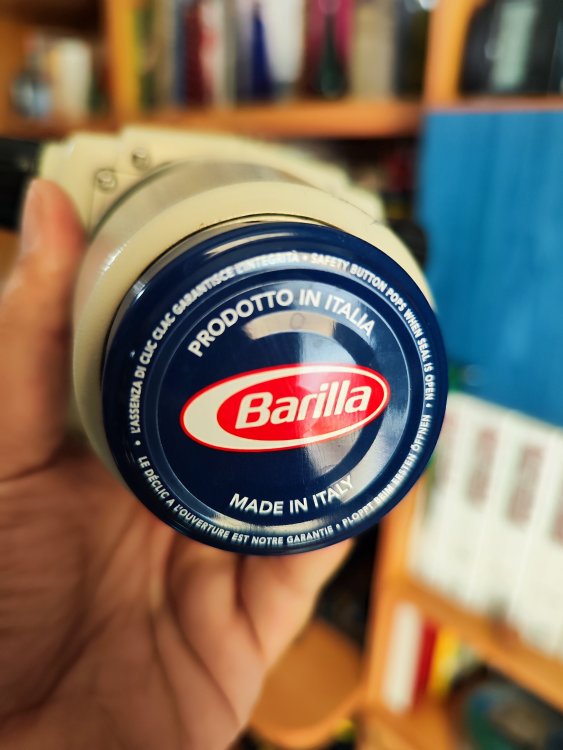

Και να ένα από τα προβλήματα αυτών των φθηνών Bresser, Konus κλπ.
Δεν χρησιμοποιούν τα τυποποιημένα μεγέθη και δεν είναι ούτε προσαρμόσιμα, ούτε προεκτάσιμα.
Ο δακτύλιος της βάσης είναι μικρός για το Nikon.
Έτσι όπως κάθεται, εστιάζει στα 7-12x μόνο.
Από την άλλη, ορισμένα πράγματα προορίζονται για συναρμογή, έστω και αν χρειαστεί λίγο χτύπημα με το σφυρί του πεπρωμένου.

Είναι πολύ καλύτερο από το Bresser. Και είναι το εισαγωγικό της Nikon και παλαιό σχετικά. Είδα μια μητρική ενός iPhone, ένα chip δηλαδή, μέσα από ένα άλλο σε μεγάλη μεγέθυνση και ήταν φανταστικό. Μπορούσα να πάρω και το Nikon 660 που ήταν καλύτερο, αλλά είναι μεγάλο και βαρύ. Μέχρι να βρω μια βάση, θα το χρησιμοποιώ στο χέρι, αν και έχω στο μυαλό μου μια πατέντα που δεν γνωρίζω αν θα μου βγει. Θα ενημερώσω. Στο χέρι είναι περίπου σαν το Pentax Papillio, με zoom, αν εξαιρέσεις τη γωνία θέασης, που δυσκολεύει λίγο. Και το 7x είναι συγκρίσιμη μεγέθυνση, αλλά επειδή η εστίαση είναι πολύ κοντύτερα στο αντικείμενο, αυτό φαίνεται μεγαλύτερο.

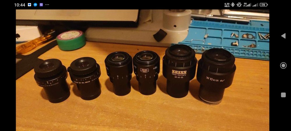

On 25/10/2024 at 11:42 ΠΜ, kkokkolis said:
Με τα WF10x/22 της Amscope έχω διάμετρο 1.05cm (20x). Με τα WF30x/9 της ίδιας εταιρείας σχεδόν 0.35cm (60x)
Με τα μητρικά WF10X/Φ20 σχεδόν το ίδιο 1+cm με τα άλλα δεκάρια και με τα 20x 0.5+cm. Διαφέρουν όμως στο eye relief, ειδικά τα 20x έχουν πολύ λίγο.
Τα WF5x δίνουν 1.4cm, με μικρό AFOV, ΣΤΑ 10x.
Η πολλή δουλειά γίνεται με τα WF10x στα συνολικά 20x, όπου έχουμε ένα γεμάτο εκατοστό, ή 10mm πραγματικού πεδίου.
Με τον συνδυασμό αυτό εστιάζω άνετα σε 5 ντόμινο πάχους 3.6cm και μένει και 1mm εστίασης, άρα μπορεί να εστιάσει σε αντικείμενα ύψους 3 7mm. Αν αφαιρέσουμε τη σκηνή, υπάρχουν ακόμη έως 4cm βάθους σε παραβολή, οπότε, αναλόγως του σχήματος και του μεγέθους του αντικειμένου, έχουμε και 7+ cm. Σπανίως έχω ξεμείνει από εστίαση και εκεί αναλαμβάνουν τα Pentax Papillo (ή η Belomo 10x, το Docter με τις διοπτρίες του, το Zeiss 6x18 ή το Emoskop, μονοπτικά φυσικά).

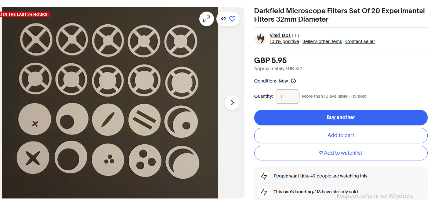

Σε άλλα νέα, το microbehunter τα σπάει. Είναι υπεραναλυτικό. Μόλις παρήγγειλα με 5 ευρώ φιλτράκια 32mm που δέχεται το συγκεκριμένο Kern (υπάρχουν διάφορες διάμετροι) και αλλάζουν τελείως τις τεχνικές παρατήρησης. Γίνονται και εύκολα με ένα κομμάτι χαρτόνι στο σπίτι (έχει οδηγίες στο youtube ο μικροβιοκυνηγός) αλλά προτίμησα το έτοιμο καθώς η αξία είναι ελάχιστη και θα είναι κομμένα με ακρίβεια. Μου λείπει βέβαια ακόμη το μικροσκόπιο 🤣
Η μία μάλιστα τεχνική (Oblique Illumination) προσεγγίζει την τεχνική Differential Interference Contrast (DIC) που απαιτεί ακραία ακριβό εξοπλισμό. Παραθέτω links:
https://www.microbehunter.com/what-are-the-differences-between-brightfield-darkfield-and-phase-contrast/
https://www.microbehunter.com/oblique-illumination/
https://www.microbehunter.com/darkfield-microscopy/
