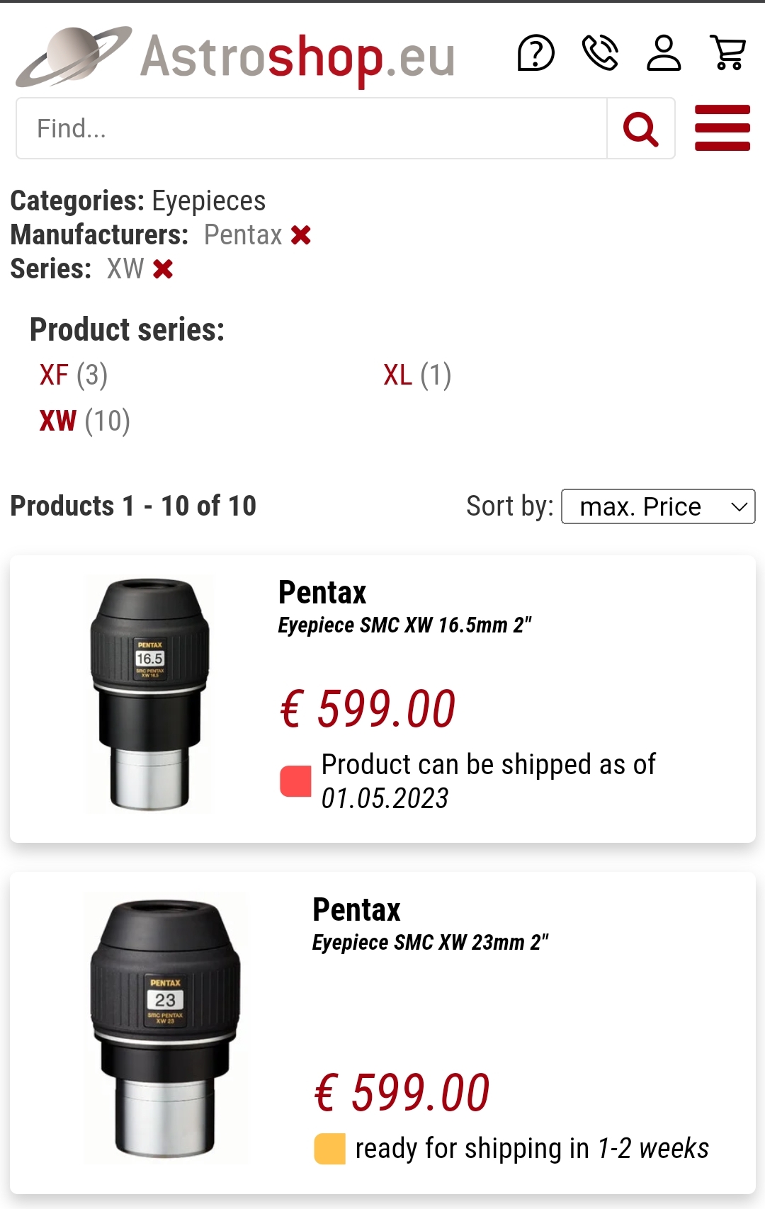

vagkaf Δημοσιεύτηκε Φεβρουάριος 12, 2023 Συγγραφέας Δημοσιεύτηκε Φεβρουάριος 12, 2023 Αν κάποιος τύχει και δοκιμάσει κάποιο ας μας πει εντυπώσεις. Τσούζει πολύ η τιμή τελικά είναι η αλήθεια, και στα ξένα φόρουμ τώρα αρχίζουν δειλά δειλά οι πρώτες κριτικές. Ρίσκο η αγορά προς το παρόν.

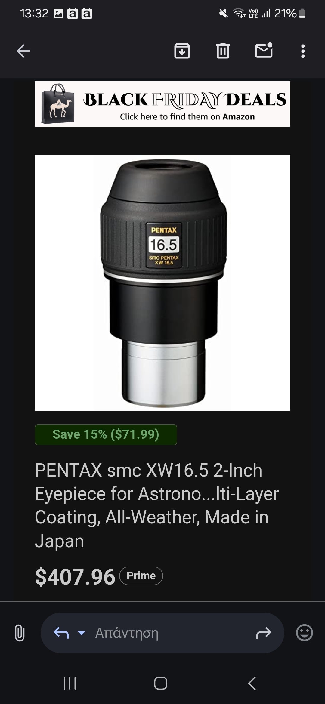

Canopus Δημοσιεύτηκε Φεβρουάριος 15, 2023 Δημοσιεύτηκε Φεβρουάριος 15, 2023 Στην Ιαπωνία έχουν 75-80 χιλιάδες Γιεν, κάπου 550-600 ευρώ δηλαδή. PENTAX(ペンタックス):望遠鏡パーツ/アイピース ネイチャーショップKYOEI 大阪店 (kyoei-osaka.jp) Δεδομένου του πολύ υψηλότερου ΦΠΑ και της ληστ.. ΕΧΜ του περιθωρίου κέρδους των Ευρωπαίων vendors, το περιμένω 800-850 Ευρώ... αν έχεις κάποιο link από ευρωπαίο vendor μου βάζεις Χωρίς να τα έχω δοκιμάσει, αλλά έχοντας αρκετά XW70 (και τα δύο 2-ιντσα), θεωρώ ότι δεν είναι ανταγωνιστικά στην τιμή που προσφέρονται, εκτός και αν έχει αλλάξει πολύ τα coatings η Pentax σε σχέση με τα 70άρια (unlikely). Με βάση τις Ιαπωνικές τιμές με ένα 15-20% παραπάνω παίρνεις τα Nikon HW (102 μοίρες σε 12.5 και 17.5mm) που οπτικά είναι πολύ ανώτερα των XW, τα δε contrast και χρωματική απόδοση δεν παίζονται. Βσκ μου φαίνεται περίεργο marketing-wise που μπήκαν στη διαδικασία να βγάλουν 16.5mm, έχει πολύ ανταγωνισμό και από televue etc. σε αυτό το εστιακό Επίσης σε Pentax θα πρόσεχα πολύ τα return policies του vendor καθώς τους ξεφεύγουν και μερικά στο quality control (έχω μπει σε διαδικασία να στέλνω πίσω σε Ιαπωνία...) Αν τα φέρει το amazon japan και με 10-15% έκτωση στις τιμές του Kyoei ίσως κάποια στιγμή σκεφτώ για το 23... 1 Σκόρπιες σκέψεις: http://ngc253.blogspot.com/travel... without movement...

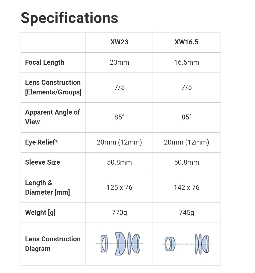

vagkaf Δημοσιεύτηκε Φεβρουάριος 15, 2023 Συγγραφέας Δημοσιεύτηκε Φεβρουάριος 15, 2023 3 hours ago, Canopus said: Στην Ιαπωνία έχουν 75-80 χιλιάδες Γιεν, κάπου 550-600 ευρώ δηλαδή. PENTAX(ペンタックス):望遠鏡パーツ/アイピース ネイチャーショップKYOEI 大阪店 (kyoei-osaka.jp) Δεδομένου του πολύ υψηλότερου ΦΠΑ και της ληστ.. ΕΧΜ του περιθωρίου κέρδους των Ευρωπαίων vendors, το περιμένω 800-850 Ευρώ... αν έχεις κάποιο link από ευρωπαίο vendor μου βάζεις Τόσο έχουν και στην Ευρώπη https://www.astroshop.eu/eyepieces/15_10/m,Pentax/a,Zubehoer.Allgemein.Serie=XW?sort=2#pagination-top 3 hours ago, Canopus said: Αν τα φέρει το amazon japan και με 10-15% έκτωση στις τιμές του Kyoei ίσως κάποια στιγμή σκεφτώ για το 23... Και εμένα το 23mm μου φαίνεται ενδιαφέρον. Διότι έχει AFOV 85° και eye relief ίδιο με τα 70αρια από τα οποία έχω εμπειρία στα 10mm και κάτω και είναι άψογα. Το θέμα είναι αυτό στα 23mm τι οπτικά σφάλματα βγάζει σε νευτώνεια. Όσο περνάει ο καιρός θα μαζεύονται κριτικές (.....και ίσως και καμιά προσφορά γιατί η τιμή είναι τσουχτερή) 1
Canopus Δημοσιεύτηκε Φεβρουάριος 15, 2023 Δημοσιεύτηκε Φεβρουάριος 15, 2023 7 hours ago, vagkaf said: Και εμένα το 23mm μου φαίνεται ενδιαφέρον. Διότι έχει AFOV 85° και eye relief ίδιο με τα 70αρια από τα οποία έχω εμπειρία στα 10mm και κάτω και είναι άψογα. Το θέμα είναι αυτό στα 23mm τι οπτικά σφάλματα βγάζει σε νευτώνεια Θέτεις άλλη μια πολύ σωστή διάσταση. Τα XW14&20 φημολογείται ότι έχουν αρκετή παραμόρφωση σε γρήγορα τηλεσκόπια και έτσι και εγώ τα απέφυγα για το δικό μου f/6. Τα 3.5, 5 & 7 είναι όντως μια χαρά (και πολύ άνετα προςοφθαλμια btw) και πιθανότατα ειναι και το 10 που μοιάζει πολύ με το 7. Τα 2 καινουρια φαίνονται να είναι και αυτά barlowed σαν τα 3.5-10 (έχουν ένα stand-alone αρνητικό στην αρχή) οπότε λογικά θα είναι και αυτά ΟΚ οπτικά σε χαμηλά f/ Οι τιμές τους στην Ευρώπη είναι αρκετά καλές & κοντά στις ιαπωνικές πάντως… οπότε δε θα κοίταζα για εισαγωγή από Japan για αυτά 1 Σκόρπιες σκέψεις: http://ngc253.blogspot.com/travel... without movement...

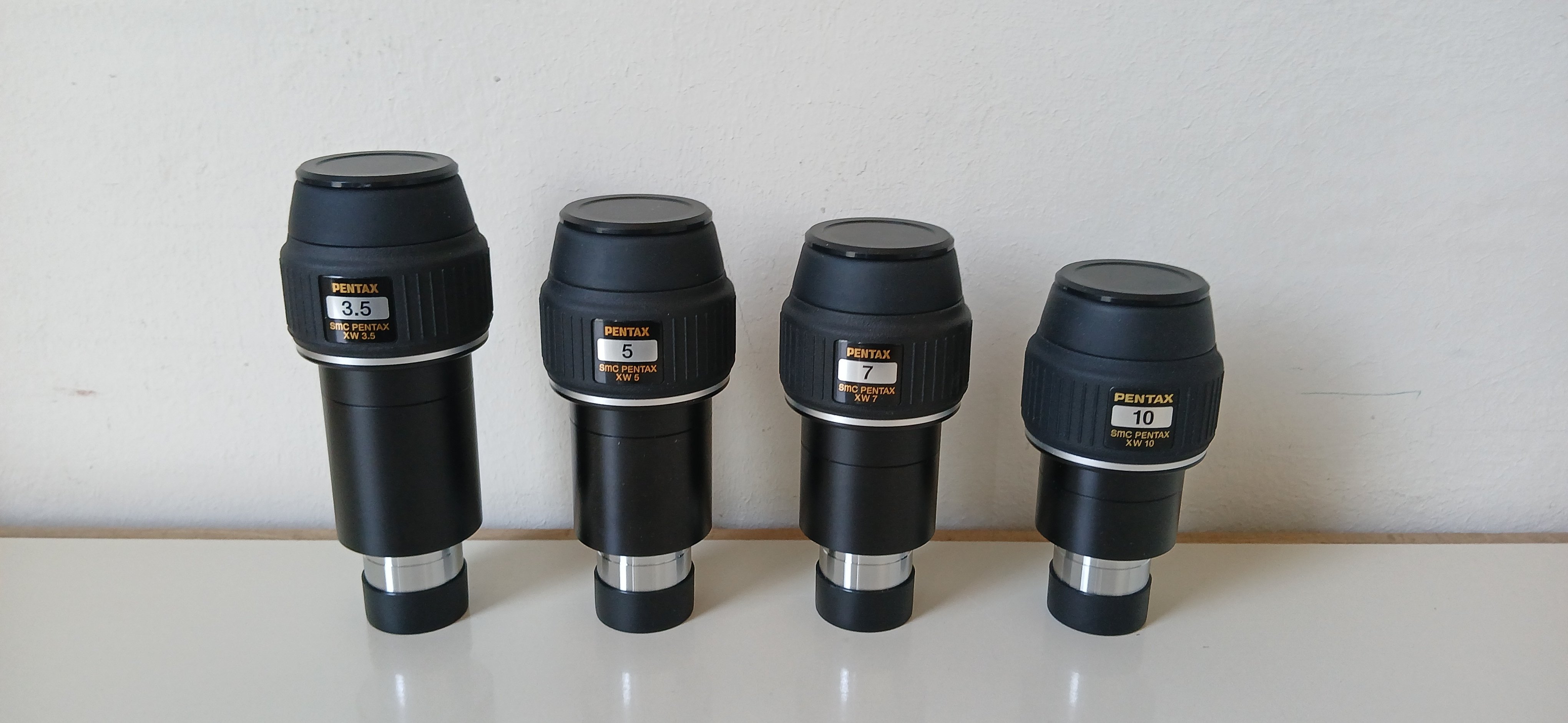

vagkaf Δημοσιεύτηκε Οκτώβριος 16, 2025 Συγγραφέας Δημοσιεύτηκε Οκτώβριος 16, 2025 (επεξεργάστηκε) Κανένα πρόβλημα εγώ με τα Pentax XW. Αυτό το θέμα το είχα με ένα Μορφέα. Απο Amazon η συλλογή με μεση τιμή τεμαχίου ολοκαίνουριου στα 220 ευρώ πλην του 10 μεταχειρισμένου. Πιο VFM επιλογή δεν υπήρχε. Το επεξεργάστηκε Οκτώβριος 16, 2025 ο vagkaf 1
kkokkolis Δημοσιεύτηκε Οκτώβριος 16, 2025 Δημοσιεύτηκε Οκτώβριος 16, 2025 Αν είχες τον 14mm αντί του 3.5mm θα μιλούσαμε για το El Classico. Κατανομή ρίζας του 2 (1.4), η καλύτερη πυκνή διάταξη. 1 Οὖτιν με κικλήσκουσι My Optics

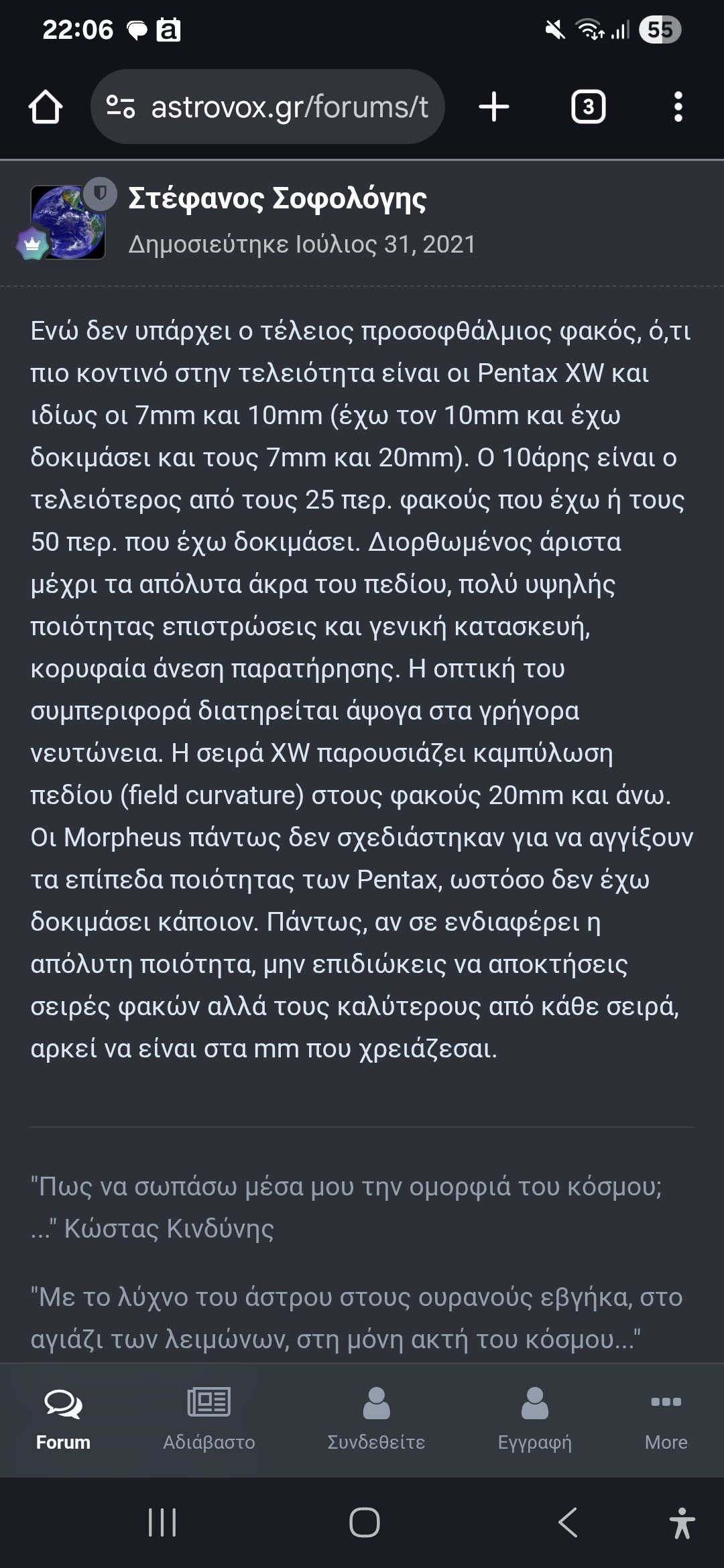

vagkaf Δημοσιεύτηκε Οκτώβριος 16, 2025 Συγγραφέας Δημοσιεύτηκε Οκτώβριος 16, 2025 (επεξεργάστηκε) Τα Pentax XW "είναι" τα Zeiss Abbe Ortho των 70° Αν τα Zeiss Abbe Ortho είναι το απόλυτο εργαλείο καθαρής πλανητικής ευκρίνειας, τότε τα Pentax XW είναι το ίδιο ιδεώδες, αλλά σε ευρύτερο και πιο άνετο πλαίσιο. (Εννοείται δεν εννοώ ίδια κυριολεκτικά εξάλλου μιλάμε για διαφορετικό σχεδιασμό) O 7 και 10 μαζί μου κόστισαν λιγότερο από ένα Delos. Παρακάτω μια κριτική που είχα διαβάσει από τα πλέον έμπειρα μέλη (και διαχειριστή) Το επεξεργάστηκε Οκτώβριος 16, 2025 ο vagkaf
