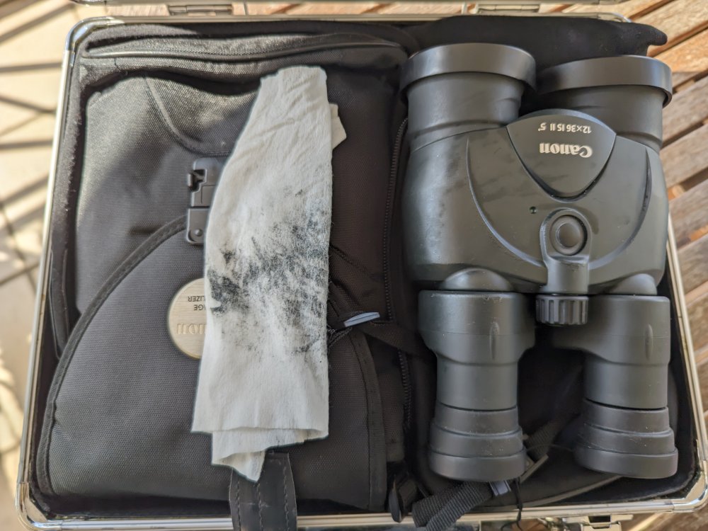

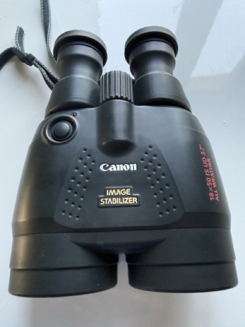

kkokkolis Δημοσιεύτηκε Μάρτιος 21, 2025 Δημοσιεύτηκε Μάρτιος 21, 2025 Καλημέρα. Άρχισε να αποδομείται η ελαστική θωράκιση στα Canon 12x36 II IS. Στο σημείο εκείνο το ημίρρευστο ελαστικό έγινε κολλώδες και ενοχλητικό στους αντίχειρες. Περιμένω να συμβεί σε όλην την επιφάνεια και - το χειρότερο - να πάθουν κάποτε το ίδιο και τα Canon 18x50 ED IS. Τα Zeiss φαίνεται πως έχουν διαφορετικό υλικό, ελπίζω να μην έχουμε τα ίδια μετά από χρόνια. Το έχετε αντιμετωπίσει; Ποιες είναι οι καλύτερες λύσεις; Ευχαριστώ. Οὖτιν με κικλήσκουσι My Optics
pepito Δημοσιεύτηκε Μάρτιος 21, 2025 Δημοσιεύτηκε Μάρτιος 21, 2025 Καλημέρα. Δυστυχώς, συμβαίνει και στα ακριβότερα προϊόντα... Οφείλεται μάλλον στον αποπολυμερισμό του υλικού, με την πάροδο του χρόνου. Μου έχει τύχει σε κιάλια του Lidl, αλλά και σε πανάκριβο χειριστήριο εξομοιωτή. Αν το πρόβλημα δεν αντιμετωπιστεί, το προϊόν καθίσταται πρακτικά άχρηστο και μη λειτουργικό. Η λύση που εφήρμοσα εγώ είναι η απομάκρυνση του υλικού με προσεκτικό τρίψιμο, χρησιμοποιώντας ισοπροπυλική αλκοόλη (την αγοράζεις από φαρμακείο) και μωρομάντηλα, φορώντας γάντια, σε εξωτερικό, καλά αεριζόμενο χώρο. ΠΡΟΣΟΧΉ :μη χρησιμοποιήσεις βαμβάκι ή ύφασμα, γιατί αφήνει χνούδι και θα πρέπει να τρίβεις με τις ώρες! 1 ...ΚΙ ΕΣΥ ΕΧΘΡΕ ΕΙΣΑΙ ΚΙLL ΑΠΟ ΩΡΑ...
kkokkolis Δημοσιεύτηκε Μάρτιος 21, 2025 Συγγραφέας Δημοσιεύτηκε Μάρτιος 21, 2025 Ωραία. Αφαιρώ την επιφανειακή στρώση. Δεν θα ξανασυμβεί από κάτω; Οὖτιν με κικλήσκουσι My Optics
pepito Δημοσιεύτηκε Μάρτιος 21, 2025 Δημοσιεύτηκε Μάρτιος 21, 2025 Θα τρίψεις έως ότου αποκαλυφθεί το πλαστικό από κάτω, το οποίο είναι γυαλιστερό. Το ανώτερο στρώμα που μαλάκωσε είναι διαφορετικό, το βάζουν για να είναι τα κιάλια πιο άνετα στο πιάσιμο και να μην γλιστράνε. 1 ...ΚΙ ΕΣΥ ΕΧΘΡΕ ΕΙΣΑΙ ΚΙLL ΑΠΟ ΩΡΑ...

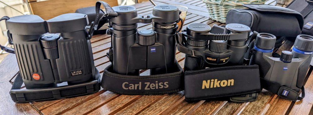

kkokkolis Δημοσιεύτηκε Απρίλιος 3, 2025 Συγγραφέας Δημοσιεύτηκε Απρίλιος 3, 2025 Πήρα ισοπροπυλική αλκοόλη και θα δοκιμάσω όταν βρω ησυχία. Ως προς τα υλικά και τους κατασκευαστές, αν και όλοι λίγο-πολύ μιλούν για "rubber", είναι βέβαιο πως δεν χρησιμοποιούν το ίδιο υλικό. Κάποια Rocktrail του Lidl αποδομήθηκαν στα 2 χρόνια, έλιωσαν κυριολεκτικά (και εγώ κράτησα τα πρίσματα για παιχνίδι). Τα Canon τα πήρα μεταχειρισμένα, σε πολύ καλή κατάσταση. Το υλικό τους έχει μεγαλύτερο friction και είναι πιο "λαστιχένια". Τα Nikon έχουν παρόμοια υφή και στα 10 χρόνια είναι άψογα. Τα Γερμανικά μοιάζουν περισσότερο "πλαστικά" και λεία σε σχέση με τα "ελαστικά" και πορώδη Ιαπωνικά και ελπίζω να φανούν περισσότερο ανθεκτικά. Το Leica BA μου, αν και αχρησιμοποίητο όταν το πήρα, ήταν αποθηκευμένο επί 25-35 χρόνια. Η θωράκισή του όμως, νομίζω μια από τις πρώτες, είναι αψεγάδιαστη. Μήπως είναι θέμα ποιότητας υλικών (και, κατ' επέκταση, τιμής); Οὖτιν με κικλήσκουσι My Optics
kkokkolis Δημοσιεύτηκε Απρίλιος 10, 2025 Συγγραφέας Δημοσιεύτηκε Απρίλιος 10, 2025 Βγαίνει, αλλά θέλει περισσότερο τρίψιμο και από τα ταψιά στον Στρατό. Πολύ περισσότερο. Οὖτιν με κικλήσκουσι My Optics
τσιαγκας προδρομος Δημοσιεύτηκε Απρίλιος 10, 2025 Δημοσιεύτηκε Απρίλιος 10, 2025 Με κάθε επιφύλαξη ίσως βοηθούσε για ποιο εύκολα η καθαρή ακετόνη από φαρμακείο , Την είχα χρησιμοποιήσει για να απολίπανση μεταλλικών και ξύλινων επιφανειών και έβγαζε εύκολα πολλά πράγματα και εξατμίζεται σχεδόν αμέσως , Ίσως διευκολύνει την "αγγαρεία" Καθαρούς ουρανούς

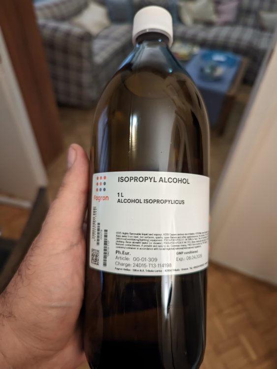

pepito Δημοσιεύτηκε Απρίλιος 10, 2025 Δημοσιεύτηκε Απρίλιος 10, 2025 kkokolis, όταν είδα τη μπουκάλα του λίτρου στη φωτογραφία, συνειδητοποίησα πως είχες προετοιμαστεί ψυχολογικά για πολύ τρίψιμο και ήθελα να σου ευχηθώ καλό κουράγιο, αλλά δεν προλάβαινα να γράψω! Φόρα γάντια και κάνε τη δουλειά στο μπαλκόνι, γιατί η χημική πνευμονίτιδα παραμονεύει... Καλή υπομονή, κάποια στιγμή θα φύγει αυτή η αηδία από τα κιάλια... 1 ...ΚΙ ΕΣΥ ΕΧΘΡΕ ΕΙΣΑΙ ΚΙLL ΑΠΟ ΩΡΑ...
kkokkolis Δημοσιεύτηκε Απρίλιος 10, 2025 Συγγραφέας Δημοσιεύτηκε Απρίλιος 10, 2025 47 minutes ago, pepito said: kkokolis, όταν είδα τη μπουκάλα του λίτρου στη φωτογραφία, συνειδητοποίησα πως είχες προετοιμαστεί ψυχολογικά για πολύ τρίψιμο και ήθελα να σου ευχηθώ καλό κουράγιο, αλλά δεν προλάβαινα να γράψω! Φόρα γάντια και κάνε τη δουλειά στο μπαλκόνι, γιατί η χημική πνευμονίτιδα παραμονεύει... Καλή υπομονή, κάποια στιγμή θα φύγει αυτή η αηδία από τα κιάλια... Μήπως να χρησιμοποιήσω υαλόχαρτο στην αρχή; Οὖτιν με κικλήσκουσι My Optics
