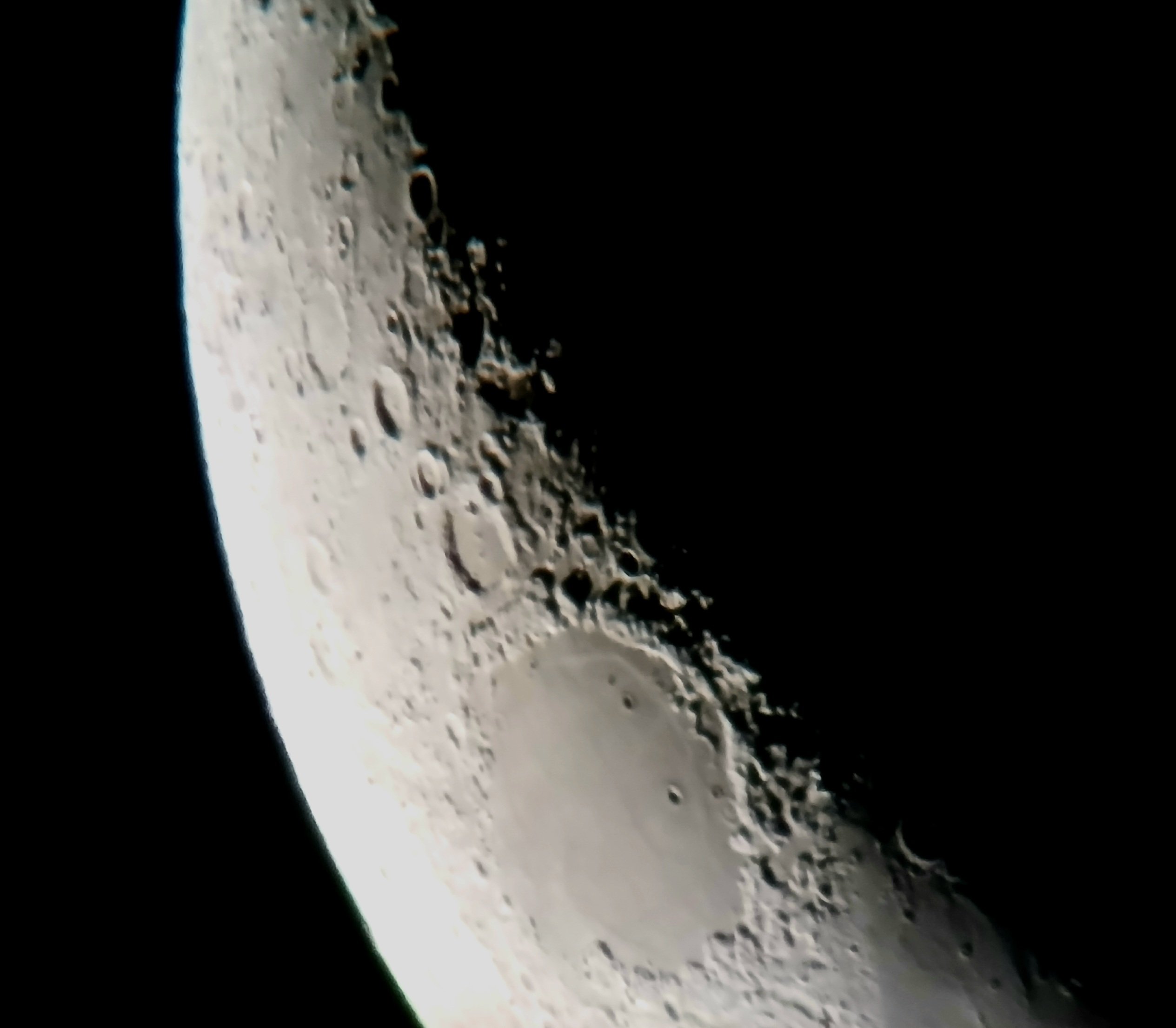

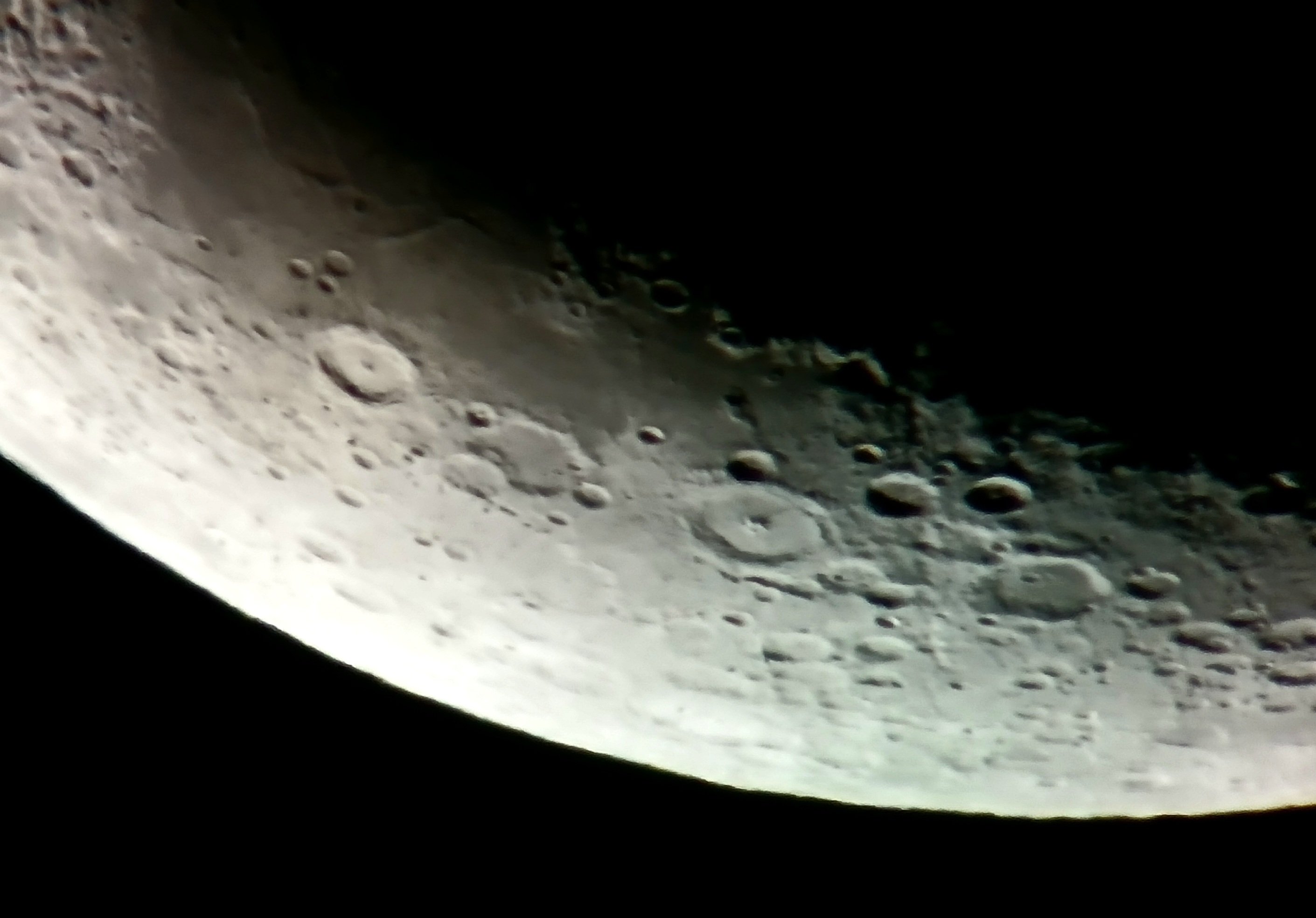

vagkaf Δημοσιεύτηκε Μάιος 30, 2025 Δημοσιεύτηκε Μάιος 30, 2025 (επεξεργάστηκε) Ακόμη και τώρα που βράζει το είδωλο της Σελήνης σε πάνω από 100-130x, το Pentax 3.5mm στο ED80 στις 172x δηλαδη 16x πανω απο το ανώτατο όριο του τηλεσκοπίου, δίνει τις παρακάτω εικόνες (afocal με το κινητό στο χέρι όσο μπόρεσα, εννοείται δε φαίνεται όλο το πεδίο και δεν ηταν και τελεια κεντραρισμενο...) Η εικόνα live είναι ακρως πιο ζωντανη. Γιατί να πάρω barlow ? Αν έβαζα barlow 2x στο 7αρι δε νομίζω να έπαιρνα ίδια εικόνα. Barlow στο barlow. Καλύτερα το καθένα ευρυγώνιο (μη ortho ή Plössl) να έχει το δικό του εσωτερικο συστήμα χωρίς παρεμβολές. Το επεξεργάστηκε Μάιος 30, 2025 ο vagkaf

fotodektis Δημοσιεύτηκε Μάιος 31, 2025 Δημοσιεύτηκε Μάιος 31, 2025 (επεξεργάστηκε) Όσο αφορά τις φωτογραφίες της Σελήνης που ανάρτησες Βαγγέλη,είναι δυστυχώς θολές. Σε τέτοιες κακές ατμοσφαιρικές συνθήκες,ούτε ο 3.5mm είναι κατάλληλος φακός,ούτε βέβαια barlow 2x+7mm. Η μεγέθυνση με καλή οξύτητα στην περίπτωση αυτή,προφανώς θα πρέπει να είναι αρκετά μικρότερη. Εννοείται ότι ξεκινάμε πάντα από μικρές μεγεθύνσεις και στη συνέχεια αυξάνουμε μέχρι να δούμε το όριο καθαρής εικόνας,με βάση τις συγκεκριμένες ατμοσφαιρικές συνθήκες που έχουμε τη δεδομένη στιγμή. Εστιάζουμε πολύ προσεκτικά και επαναλαμβάνουμε πολλές φορές τις παρατηρήσεις-οπτικές ''μετρήσεις'' μας,μέχρι να βεβαιωθούμε ότι δεν τρέφουμε αυταπάτες. Έχουμε υπομονή και επιμονή επιδιώκοντας την βέλτιστη εικόνα που μπορούμε να έχουμε εκείνη τη στιγμή. Παρατηρούμε αρκετή ώρα τον στόχο με τη μέγιστη δυνατή προσοχή.Ο εγκέφαλος επεξεργάζεται την εικόνα και την βελτιώνει όταν δίνουμε ιδιαίτερη προσοχή σε ένα αντικείμενο (αυξάνεται η οπτική αντίληψη). Στη Σελήνη χρησιμοποιούμε φίλτρο και αν μπορούμε να έχουμε υψηλή μεγέθυνση,το φίλτρο Baader Moon & Skyglow ή κάποιο αντίστοιχο ποιοτικό άλλης εταιρείας,θα αυξήσει το κοντράστ βελτιώνοντας την εικόνα και θα κάνει την παρατήρηση πιο ξεκούραστη. Το επεξεργάστηκε Μάιος 31, 2025 ο fotodektis "Δεν γνωρίζεις τίποτα,μέχρι να εξασκηθείς σε αυτό" Richard P.Feynman"Πάσα επιστήμη χωριζομένη αρετής,πανουργία,ού σοφία φαίνεται" Πλάτων Αλήθεια <=> Αγάπη[Ταπεινότητα[Δικαιοσύνη]]

vagkaf Δημοσιεύτηκε Μάιος 31, 2025 Δημοσιεύτηκε Μάιος 31, 2025 (επεξεργάστηκε) Κώστα καλημέρα, Ναι είναι θολές καθώς: α) είναι στο χέρι και όχι απόλυτα σταθερές β) όπως είπα έβραζε το είδωλο γ) είναι αποτέλεσμα λήψης σε πεδίο που συνεχώς χάνονταν από την οθόνη του κινητού χωρις αντάπτορα στο προσοφθάλμιο Όμως παρόλα αυτά το ανέβασα διότι διακρίνονται κρατήρες της τάξεως διαμέτρου 5-10km με διάμετρο τηλεσκόπιου 80mm ενώ οι συνθήκες ήταν κακές και σε μεγέθυνση πανω απο το όριο (προφανώς φαίνονται και με μικρότερη μεγέθυνση). Έχω δοκιμάσει φτηνό barlow των 40 ευρώ επιστρωμενο, έναν κλασσικό που κυκλοφορεί με διάφορες μάρκες και ήταν χάλια σε σχέση με ένα προσοφθάλμιο εστιακής/2 στις ίδιες συνθήκες παρατήρησης. Το επεξεργάστηκε Μάιος 31, 2025 ο vagkaf
