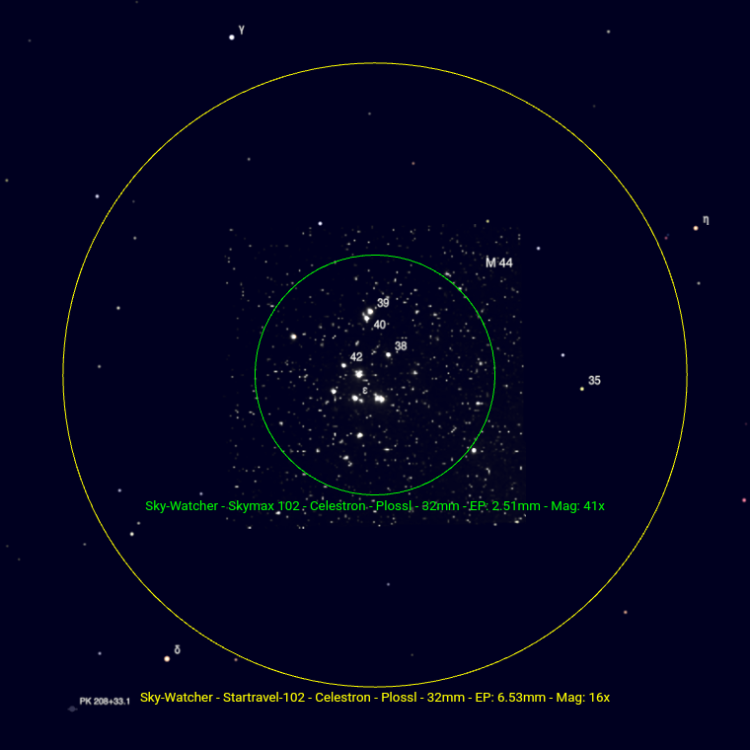

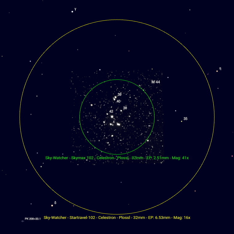

τσιαγκας προδρομος Δημοσιεύτηκε Φεβρουάριος 10 Δημοσιεύτηκε Φεβρουάριος 10 (επεξεργάστηκε) Τα 48p έχουν χαρακτηριστικά στο body όμοια με ακριβότερα τηλεσκόπια , Το 48p 102/650 δεν είμαι σίγουρος κατά πόσο λιγότερο ή περισσότερο χρωματικό σφάλμα έχουν από το κλασικό starteavel 102/500 . Πιστεύω πως το stsrtravel 102/500 είναι η Χρυσή τομή που συνδυάζει πολλα πράγματα μαζί . 4" για αποδεκτά ικανοποιητική dso παρατήρηση , χαμηλό focal length για εξαιρετικά ευρύ πεδίο ( συνδυάζει ευρύ πεδίο και ικανοποιητική μεγένθυση για πλανήτες σύμφωνα με την διάμετρο του ) , 2" εστιαστη (όχι dual speed αλλά με μια απολιπανση - λίπανση thats okay ) , ελαφρύ σώμα με μικρές διαστάσεις ( ελαφρύτερο από τα sv 48p) , καλής ποιότητας φακούς με αρκετα καλή απόδοση , γενικά είναι ένα πολύεργαλείο (ιδικά η έκδοση με το πράσινο bovetail βιδομένο απευθείας στο σώμα είναι ελαφρύτερη ) Προσωπικά, ειλικρινά το χαίρομαι σε συνδιασμό με την αρκετά φορητή sv225T , είναι εξίσου αποδοτικό και με 1,25" και αν τοποθετηθούν σωστά χωρανε ολα όλα μαζι μέσα σε ένα μικρό σακβουαγιαζ 60Χ25Χ25 με συνολικό βάρος περίπου 7 κιλά στήριξη & 102/500. Αξεσουάρ . Μπορείς βέβαια να χρησιμοποιηθεί μια στήριξη οποίο ελαφρύ τύπου.. Το επεξεργάστηκε Φεβρουάριος 10 ο τσιαγκας προδρομος Καθαρούς ουρανούς

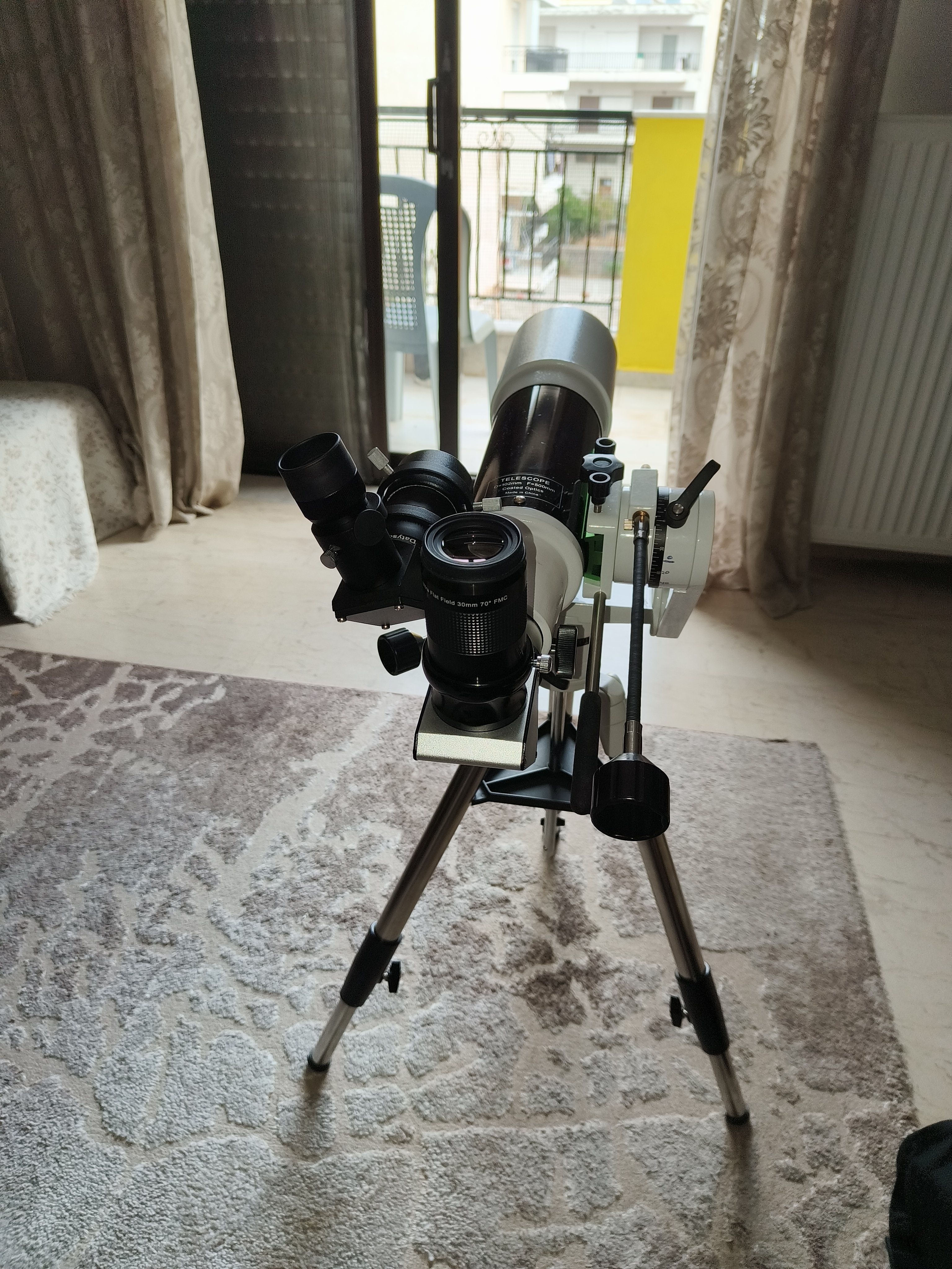

Ghostdog Δημοσιεύτηκε Φεβρουάριος 25 Συγγραφέας Δημοσιεύτηκε Φεβρουάριος 25 SV188P 90 Degree Dielectric Mirror Diagonal On 22/2/2026 at 9:24 ΠΜ, τσιαγκας προδρομος said: Αν επιτρέπετε από που έκανες την αγορά ; Το πήρα από Amazon.de στα 243€ με δωρεάν μεταφορικά. Όταν το παρήγγειλα είχε 2 τεμάχια διαθέσιμα αλλά το βγάζουν συχνά σε προσφορά. Το παρέλαβα την Παρασκευή και το δοκίμασα για 30 λεπτά το Σάββατο βράδυ. (Τόσο πρόλαβα γιατί έπιασε βροχή 😄) Το πρώτο πράγμα που μου έκανε εντύπωση είναι η πολύ καλή ποιότητα κατασκευής. Όλο το τηλεσκόπιο είναι από μέταλλο. Το μόνο πλαστικό κομμάτι είναι το καπάκι του προσοφθάλμιου! Αυτό βέβαια έχει επίπτωση στο βάρος, που το ζύγισα στα 2780 γρ. αλλά λόγω του μικρού όγκου, δίνει την ψευδαίσθηση οτι είναι βαρύτερο. Ο εστιαστής στην αρχή μου φάνηκε σκληρός και κλώτσαγε σε κάποια σημεία της διαδρομής. Αφού ξεβίδωσα ελάχιστα το thumbscrew που έχει στο κάτω μέρος και τον δούλεψα μέσα έξω σε όλη τη διαδρομή για 3-4 φορές, όλα διορθώθηκαν. Το πρώτο που παρατήρησα ήταν η σελήνη κοντά στη δύση, που είχε μια λεπτή μοβ γραμμή στο περίγραμμα του φωτεινού τμήματος. Αν δεν έψαχνα επίτηδες για να δω το χρωματικό σφάλμα, μπορεί και να πέρναγε απαρατήρητη. Στη συνέχεια εντόπισα τις Πλειάδες που εκεί δεν υπήρχε καθόλου χρωματικό σφάλμα και τα επιμέρους αστέρια ήταν τέλεια σχηματισμένα. Προσπάθησα να δώ τον Δια αλλά μόλις έστρεψα το τηλεσκόπιο στο μέρος του τον σκέπασε ένα σύννεφο. Μόλις εντόπισα το νεφέλωμα του Ορίωνα, που και αυτό ήταν πεντακάθαρο και πήγα να αλλάξω προσοφθάλμιο για να αυξήσω τη μεγέθυνση, ένοιωσα την πρώτη σταγόνα στο κεφάλι μου και τα μάζεψα γρήγορα. Το μόνο αντικείμενο που είχε έντονο χρωματικό σφάλμα ήταν ο Σείριος, ίσως λόγω του συνδυασμού μικρού μεγέθους και μεγάλης φωτεινότητας. Η παρατήρηση έγινε με το sv188p 90° Dielectric Diagonal και το svbony redline 20mm σε μεγέθυνση 25x. Δεν χρησιμοποίησα finder και ήταν εύκολο να τα εντοπίσω χωρίς. Γενικά είναι ένα πολύ καλοφτιαγμένο τηλεσκόπιο με χαρακτηριστικά που δεν υπάρχουν σε αυτή την κατηγορία τιμής. Εστιαστής μεταλλικός 2", περιστρεφόμενος 360°, δύο ταχυτήτων (1:10), με προσαρμογέα σε 1,25", . Δαχτύλιους συγκράτησης για τα προσοφθάλμια και όχι απλές βίδες. Dewshield συρόμενο, που δεν χρειάζεται να αφαιρεθεί για να μειωθεί το μήκος, με μεταλλικό βιδωτό καπάκι. Dovetail για finder και δακτύλιους συγκράτησης με vixen dovetail bar. Η συσκευασία δεν περιλαμβάνει φακούς ή διαγώνιο. Δεν έχω εμπειρία από άλλο τηλεσκόπιο εκτός από το Newtonian αλλά από τη δοκιμή που έκανα είμαι πολύ ευχαριστημένος. Το χρωματικό σφάλμα δεν με ενοχλεί καθόλου και η εικόνα που δίνει είναι πολύ καλή για τις δικές μου τουλάχιστον απαιτήσεις. 1
τσιαγκας προδρομος Δημοσιεύτηκε Φεβρουάριος 25 Δημοσιεύτηκε Φεβρουάριος 25 (επεξεργάστηκε) Χαίρομαι πάρα πολύ που βρήκες τελικά αυτό που σε ευχαριστεί , πράγματι είναι ένα καλοφτιαγμένο οπτικό όργανο σε πολύ καλή τιμή , όπως ανέφερα και στο ποιο πάνω σχόλιο που το πρότεινα σαν ιδέα , το " δεν ξέρω αν έχει λιγότερο ή περισσότερο χρωματικό σφάλμα από το st 102" αν θεωρείς ότι για κάποιο λόγο σε ενοχλεί το χρωματικό σφάλμα έχει η ίδια εταιρία φίλτρο για αυτή την δουλειά . Ποια άλλα προσοφθάλμια έχεις; Την red line svbony 68° την ειχα, τα 15mm & 25mm ήταν άνετα προσοφθάλμια με καλή απόδοση αλλά τα 6mm & 9mm ήταν αρκετά απαιτητικά στο να τοποθετηθεί το μάτι σωστά Και το sv188p είναι αρκετά καλό το έχω ως εναλλακτική χρήση για το 102 όταν θέλω αποκλειστικά 1,25" προσοφθάλμια για ελαφρύ σετ προσοφθάλμιων . Το επεξεργάστηκε Φεβρουάριος 25 ο τσιαγκας προδρομος Καθαρούς ουρανούς
