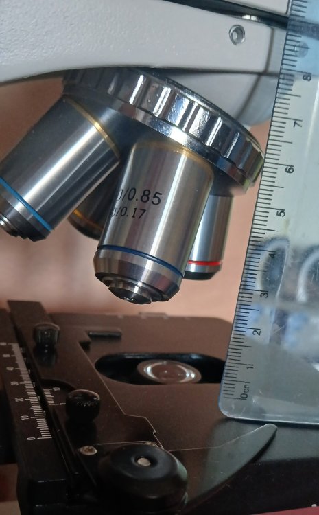

8 minutes ago, fotodektis said:
Καλημέρα Βαγγέλη!
Από την φωτογραφία σου βλέπω αρκετό χώρο μεταξύ φακών και κινητού.
Ίσως να με ξεγελάει και η προοπτική βέβαια.Έχεις μετρήσει πόση είναι η μέγιστη απόσταση μεταξύ φακών και τράπεζας?
Μπορεί να μετακινηθεί η τράπεζα προς τα κάτω για να αφήσει πιο πολύ χώρο?
Νόμιζα ότι μόνο λεπτά δείγματα μπορούν να τοποθετηθούν κάτω από τους αντικειμενικούς φακούς.
Εννοείται και κατεβαίνει η τράπεζα. Εξάλλου με αυτή την κατακόρυφη κίνηση της επιτυγχάνεται η εστίαση. Δε το έχω μετρήσει αλλά θα δω και θα σου πω. Μπορείς να βάλεις ''μεγαλύτερα'' δείγματα, αλλά αν δεν είναι επίπεδα πάνω πάνω όπως το κινητό θα εστιάζεις κάθε φορά σε άλλο σημείο του τρισδιάστατου αντικειμένου. Αυτό συμβαίνει ακόμη π.χ. και στο κεφάλι μιας μύγας. Γενικά χρειάζεται λεπτότατες τομές. Αν επιθυμείς να παρατηρείς ολόκληρα έντομα πας σε στερεοσκοπικό όπως του @kkokkolis απλά εκεί θα έχεις μέγιστη ωφέλιμη μεγέθυνση κάπου 45 με 60x.

On 23/12/2024 at 7:56 ΠΜ, fotodektis said:
Καλημέρα Βαγγέλη!
Καλημέρα και χρόνια πολλά!
Περίπου 3,5 εκατοστά χώρος μεταξύ τράπεζας και του 4αρι φακού (του πιο κοντου σε μήκος)
  • Ευχαριστώ 1
Όσο μεγαλύτερη η μεγέθυνση, τόσο μικρότερη ή απόσταση εστίασης, αλλά και τόσο επιμηκέστερος ο φακός.
Τα στερεοσκόπια έχουν μεγάλες αποστάσεις, ώστε να εργάζεται κάποιος με το δείγμα (ηλεκτροσυγκόληση, ανατομή, επισκευή ηλεκτρονικών, μετακίνηση δειγμάτων κλπ).
  • Ευχαριστώ 1

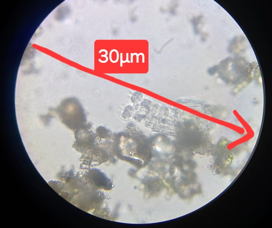

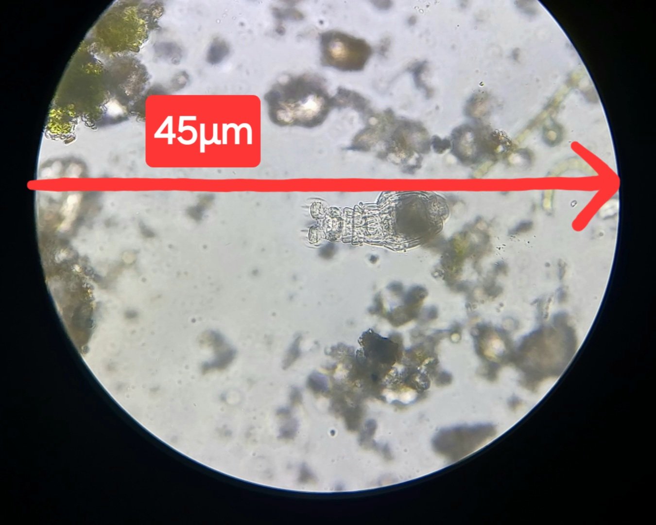

Νερά της βροχής.
Τροχοφόρο πρωτόζωο στα 400x και 600x.
Κάπου στα 15μm μήκος έχει έτσι χονδρικά με βάση το Field of View.
Δηλαδή αν διαιρέσεις ένα χιλιοστό σε 1000 ίσα κομμάτια, θα πιάνει τα 15 σε μήκος 🤯
Και έχει και όργανα κανονικά.
  • Μου αρέσει 2
Αν είναι χλωροπλάστες τα πράσινα οργανίδια, πρόκειται μάλλον για άλγη. Τέτοιο σχήμα έχει η Sphacelaria reticulata, επί παραδείγματι.
Και το πρωτόζωο είναι τριχοφόρο. Αλλιώς, αν είναι τροχοφόρο, πρέπει να μας πεις και τη μάρκα!

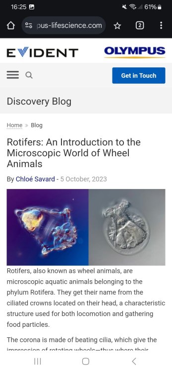

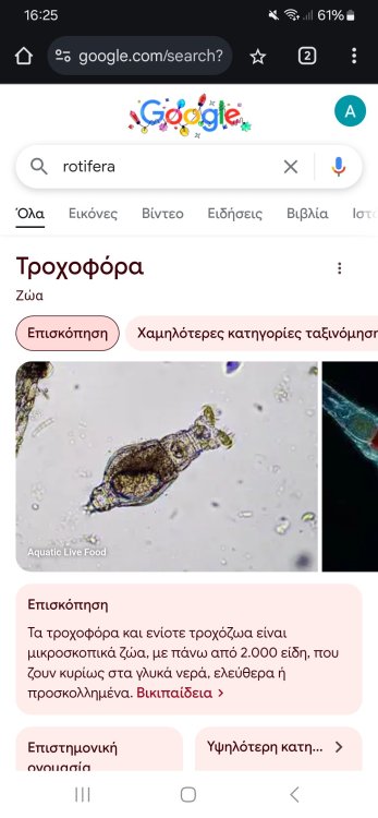

Κι όμως ναι μεν είναι βλεφαρίδες, αλλά έτσι λέγονται λόγω του ότι μοιάζουν με τροχό όπως τις κινεί.
Rotifers also known as wheel animals.

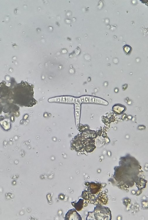

Το πράσινο έχει μεταμέρεια και δεν έχει μαστίγιο όπως η Euglena. Αποτελείται από 4 κύτταρα. Μάλλον είναι φύκος, ίσως Hyalotheca.
Το πρωτόζωο έχει πολύ γενικό σχήμα. Τρέχα- γύρευε.

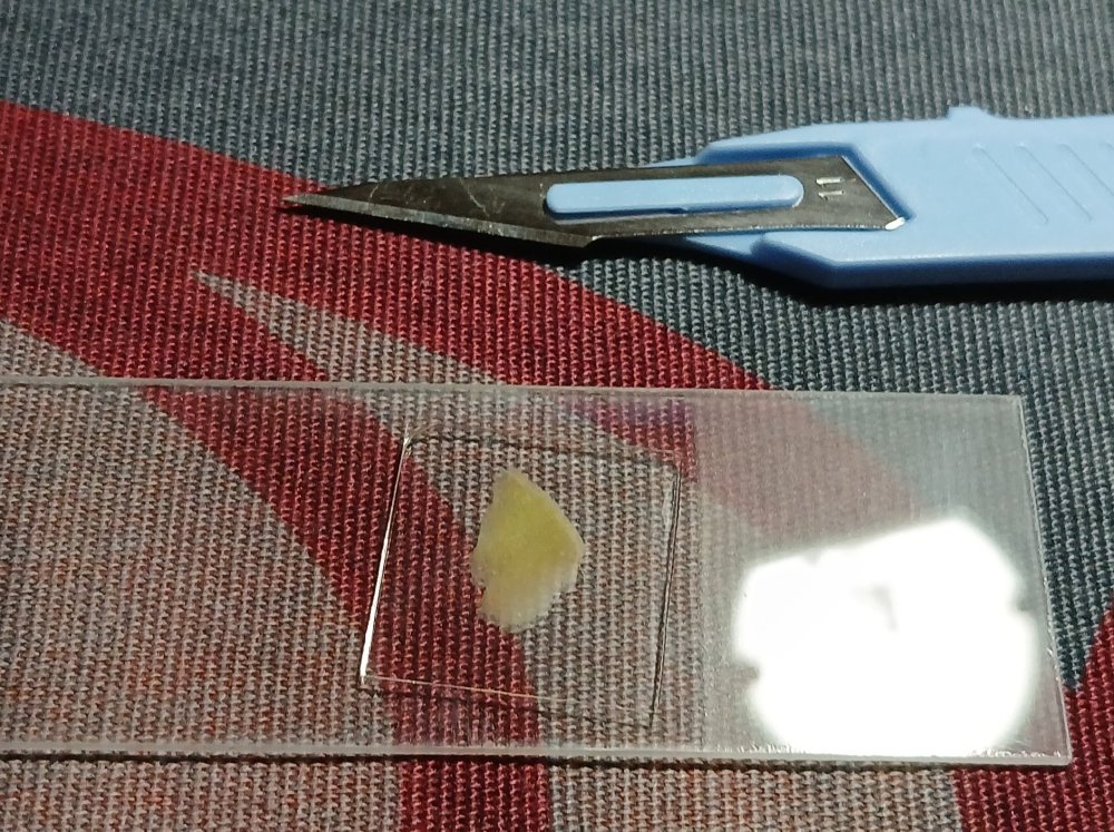

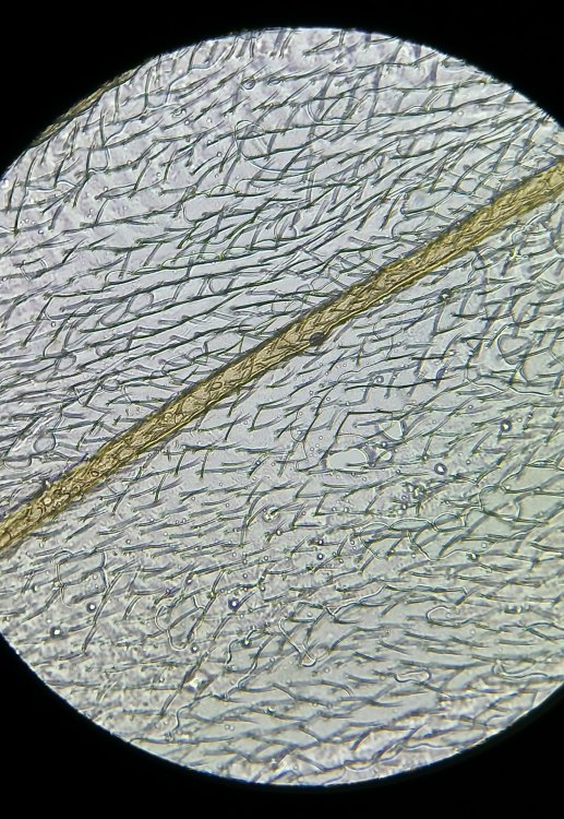

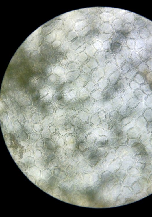

Δημοσιεύτηκε (επεξεργάστηκε)

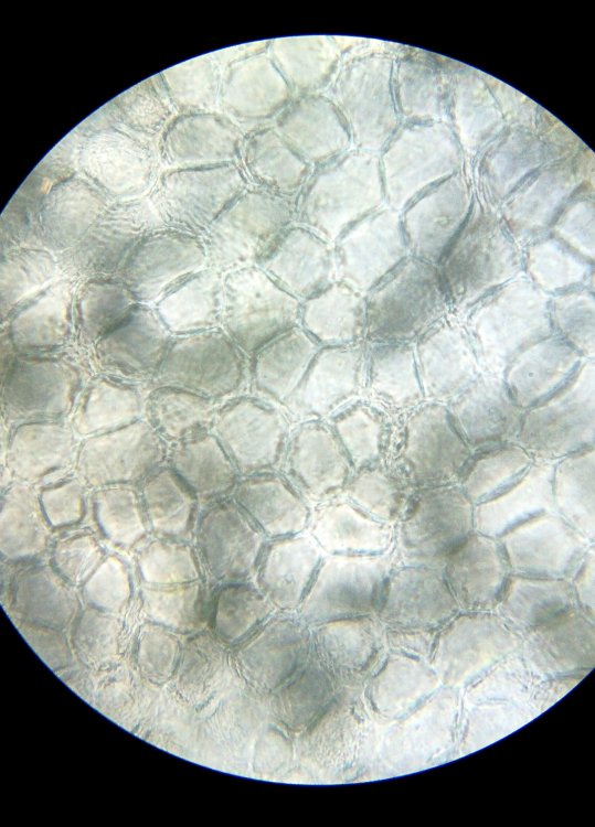

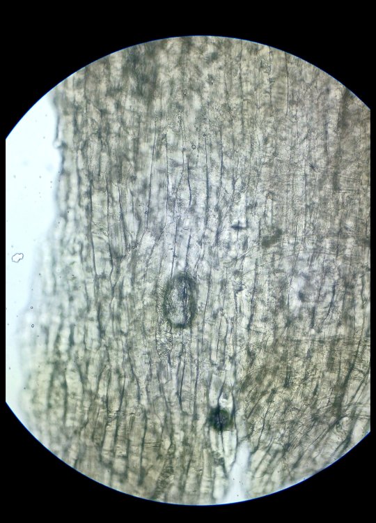

Φτερό από μυγάκι στα 400x
Πήρα νυστεράκι για μικροτόμηση.
Κύτταρα φλούδας μπανάνας στα 400x και 600x
Το επεξεργάστηκε ο vagkaf

Βαγγέλη καλημέρα!
Τον μικροτόμο τον δοκίμασες;
Έχει πολύ μεγάλη διαφορά τιμής από τους επώνυμους.
Με ενδιαφέρει αν αξίζει τελικά η ποιότητά του να πάρω 2 (ο ένας πάει για δώρο).
Αλλιώς νυστέρι-έχω ήδη μια κασετίνα με διάφορα λεπτά και κοφτερά νυστέρια,σαν αυτό που έχεις στη φωτογραφία.
  • Μου αρέσει 1
20 hours ago, fotodektis said:
Βαγγέλη καλημέρα!
Κώστα καλησπέρα,
Δεν τον έχω δοκιμάσει ακόμη, αλλά δεν είναι και τέλειας ποιότητας. Φαίνεται όμως οκ για 10 ευρώ.

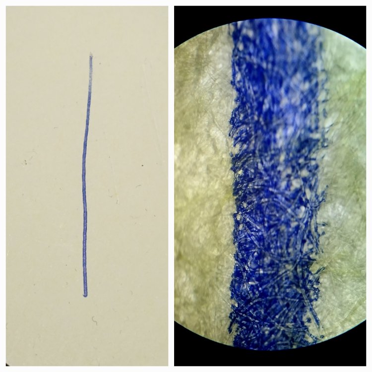

Γραμμή μπλε στύλο σε post-it, στα 100x.
Δεν είναι και τόσο ομαλή όσο φαίνεται με γυμνό μάτι. Το μελάνι από τη μπίλια προσκολλάται ανάλογα με τη φορά που έχουν οι ίνες στο χαρτάκι.

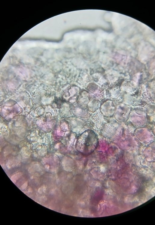

Κώστα σε συνέχεια του παραπάνω, τον μικροτόμο δεν τον έχω χρησιμοποιήσει, διότι το νυστέρι κάνει πολύ καλή δουλειά ειδικά σε φρούτα που έχω δοκιμάσει εως τώρα.

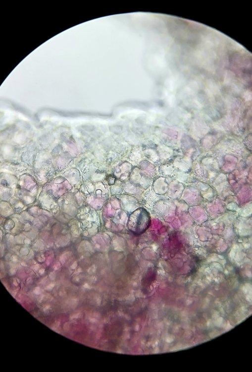

Σήμερα έμαθα πριν καν το αναζητήσω, απλά με την παρατήρηση, ότι ακόμη και οι φλούδες των καρπών έχουν στόματα.
Φλούδα από ρόδι στα 400x και 600x

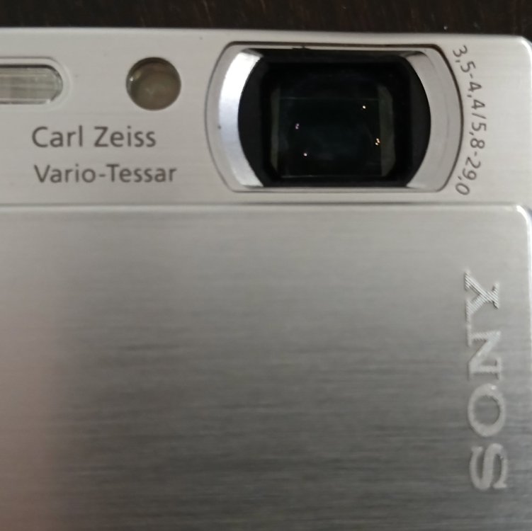

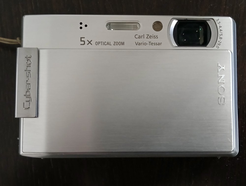

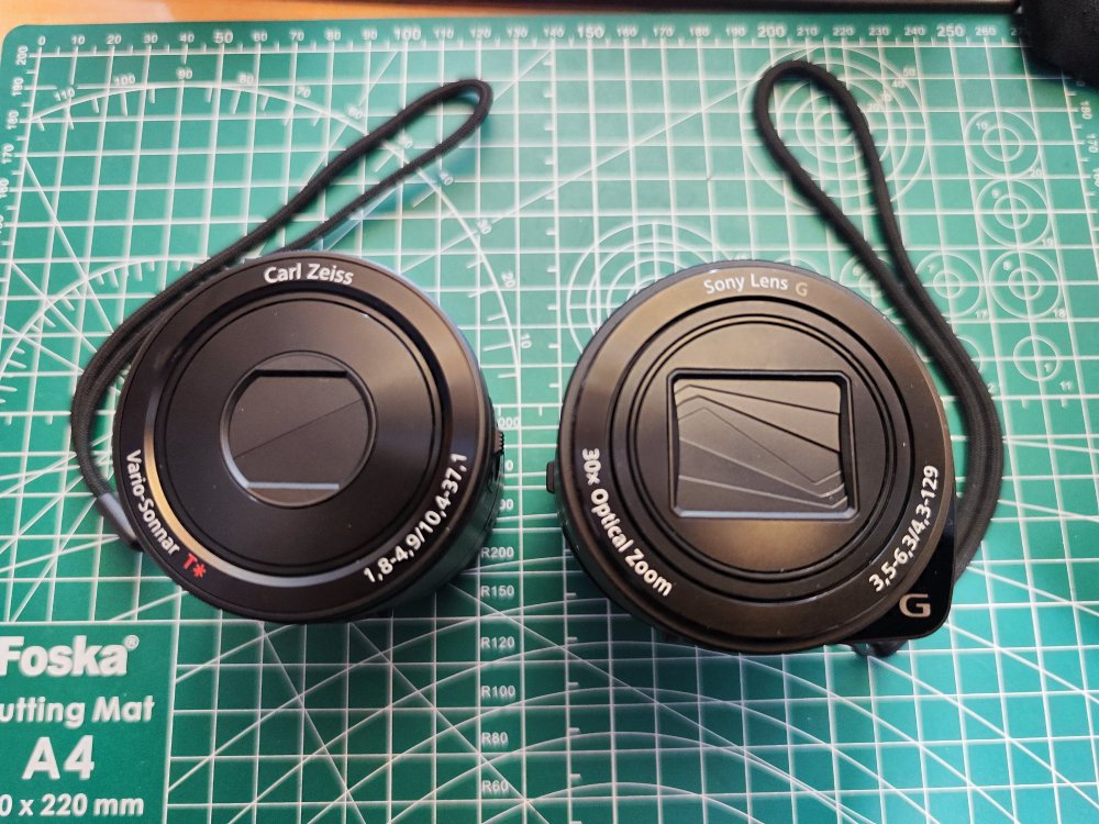

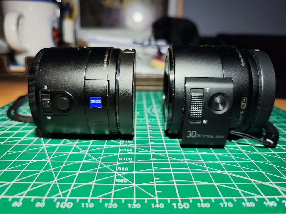

On 16/12/2024 at 11:33 ΜΜ, kkokkolis said:
Τόσα χρόνια με τις εύκαιρες και εύχρηστες κάμερες των κινητών (στο Zoom και με τούνελ ή βινιετάρισμα), έχω ξεχάσει τη συμπεριφορά των compact στο προσοφθάλμιο του μικροσκοπίου.
Η Sony Τ700 που ήταν η αγαπημένη μου επί χρόνια, δεν θυμάμαι να δίνει αποτέλεσμα.
Αλλά έχω δύο ωραία παλιά κομμάτια (2014) να δοκιμάσω. Οι Sony QX30 και QX100. Η πρώτη με τεράστιο Zoom 30x δεν έχει καλή νυκτερινή λειτουργία, αλλά μου έλυσε το πρόβλημα επίγειας αποτύπωσης σε μεγάλη απόσταση. Η δεύτερη, με φακό Zeiss, που έχει και καλό macro, θα μπορούσε. Θα δούμε στο τέλος της εβδομάδας.

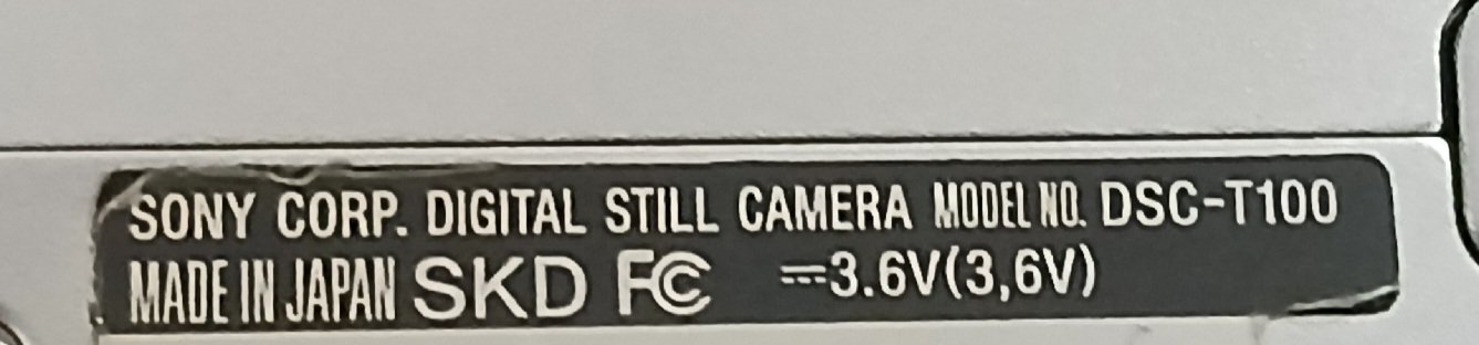

IMG_20241216_231959.thumb.jpg.bb83e58155266a18bd532996ef30ca7d.jpgIMG_20241216_232127.thumb.jpg.5de7d705a1d04f1c470169f38b7a7a88.jpg
Αυτή άραγε που ξέθαψα μπορεί να μπει σε αντάπτορα κινητού?
Και εγώ έχω την Τ700.
Έχουν σχήμα κινητού, οπότε μπαίνουν στους αντάπτορες, αλλά έχουν κατώτερες κάμερες από των σημερινών κινητών.
Οὖτιν με κικλήσκουσι
My Optics

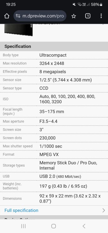

Αθροιστικά των καμερών του κινητού? Γιατί έχουν πλέον 3+ κάμερες τα κινητά.
