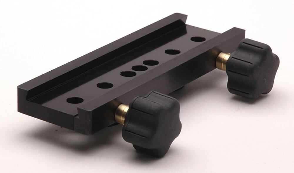

vagkaf Δημοσιεύτηκε Μάιος 11, 2022 Συγγραφέας Δημοσιεύτηκε Μάιος 11, 2022 Μία ακόμη απορία. Το SW 80ED έχει τη μικρή σε πλάτος dovetail όπως τη φωτογραφία κάτω. Χρειάζεται κάποιου είδους αντάπτορας για να τοποθετηθεί στην Vixen Porta II ? Το saddle της βάσης φαίνεται αρκετά πιο φαρδύ.
george mic Δημοσιεύτηκε Μάιος 11, 2022 Δημοσιεύτηκε Μάιος 11, 2022 Να απαντήσω εγώ ή ο Στέφανος ? (φαντάσου . μέσα στην τάξη η ερώτηση του δασκάλου και οι μαθητές . -Κύριε -Κύριε εγώ ). (Δάσκαλος -Να μας πει ο ......) Συγνώμη μάλλον έχω κέφια. Έστω και με το saddle της βάσης αρκετά πιο φαρδύ σφιγκη τέλεια χωρίς φόβο, υπάρχουν δυο υπέρ. α. μπορείς να βάλεις και κάτι άλλο ποιο φαρδύ ίσως κάποια στιγμή και β. έχει δυο βίδες, πλεονέκτημα. 1 1
vagkaf Δημοσιεύτηκε Μάιος 11, 2022 Συγγραφέας Δημοσιεύτηκε Μάιος 11, 2022 (επεξεργάστηκε) 34 minutes ago, george mic said: Να απαντήσω εγώ ή ο Στέφανος ? (φαντάσου . μέσα στην τάξη η ερώτηση του δασκάλου και οι μαθητές . -Κύριε -Κύριε εγώ ). (Δάσκαλος -Να μας πει ο ......) Συγνώμη μάλλον έχω κέφια. Έστω και με το saddle της βάσης αρκετά πιο φαρδύ σφιγκη τέλεια χωρίς φόβο, υπάρχουν δυο υπέρ. α. μπορείς να βάλεις και κάτι άλλο ποιο φαρδύ ίσως κάποια στιγμή και β. έχει δυο βίδες, πλεονέκτημα. 😂 Οκ είναι λίγο αγχωτικό ότι ολόκληρο το σύστημα σωλήνα, προσοφθάλμιο κτλ κρατιέται ουσιαστικά από μια βίδα στο saddle (η οποία απλά τα κρατά με τριβή? δεν έχω δει κάποια οπή για να μπει). Αλλά απ' ό,τι είδα και η AZ-5 έτσι είναι και με μία βίδα μόνο. Το επεξεργάστηκε Μάιος 11, 2022 ο vagkaf
george mic Δημοσιεύτηκε Μάιος 11, 2022 Δημοσιεύτηκε Μάιος 11, 2022 47 minutes ago, vagkaf said: 😂 Οκ είναι λίγο αγχωτικό ότι ολόκληρο το σύστημα σωλήνα, προσοφθάλμιο κτλ κρατιέται ουσιαστικά από μια βίδα στο saddle (η οποία απλά τα κρατά με τριβή? δεν έχω δει κάποια οπή για να μπει). Αλλά απ' ό,τι είδα και η AZ-5 έτσι είναι και με μία βίδα μόνο. Δυο βίδες έχει η VIXEN η δεύτερη μάλλον λειτουργεί σαν ασφάλεια. 1
Στέφανος Σοφολόγης Δημοσιεύτηκε Μάιος 12, 2022 Δημοσιεύτηκε Μάιος 12, 2022 ...και επιπλέον, η τραπεζοειδής διατομή της μπάρας και της βάσης, αλλά και το υπέρ-αρκετό μήκος των βιδών, εξασφαλίζουν απόλυτο και ακλόνητο κούμπωμα. Μη σε απασχολεί καθόλου αυτό το θέμα. Τι εννοείς, όμως, μικρή σε πλάτος dovetail; Νομίζω πως όλες οι τραπεζοειδείς (dovetail) μπάρες της Vixen και SkyWatcher έχουν την ίδια διατομή. Αν θέλεις γράψε το πλάτος της πάνω και της κάτω έδρας του τραπεζίου για να σου πω. 2 "Πως να σωπάσω μέσα μου την ομορφιά του κόσμου; ..." Κώστας Κινδύνης "Με το λύχνο του άστρου στους ουρανούς εβγήκα, στο αγιάζι των λειμώνων, στη μόνη ακτή του κόσμου..." Οδυσσέας Ελύτης www.a-polaris.org
vagkaf Δημοσιεύτηκε Μάιος 12, 2022 Συγγραφέας Δημοσιεύτηκε Μάιος 12, 2022 Ισχύει όλες ίδιες είναι. Απλά είχα υπόψιν μου τέτοιο saddle σαν το παρακάτω να εφαρμόζει ακριβώς. Όπως είπατε όμως εκτός από τη βίδα θα συγκρατείται και όλη η πλευρά κάτω λόγω του τραπεζίου, οπότε δε θα υπάρχει πρόβλημα 2
Στέφανος Σοφολόγης Δημοσιεύτηκε Μάιος 12, 2022 Δημοσιεύτηκε Μάιος 12, 2022 Μιας που το ανέφερες, αυτό τον τύπο σφιγκτήρων έχει μιά άλλη υπέροχη βάση που έχω, η Skywatcher Skytee (ή Sky-T, από το σχήμα της) η οποία είναι μια heavy-duty αλταζιμουθιακή βάση. Αν και αυτοί οι σφιγκτήρες είναι "επικίνδυνο" να μην υλοποιηθούν σωστά - αφού η μία σιαγώνα είναι κινητή και το πάχος των εσωτερικών βιδών και των καναλιών τους παίζει κάποιο ρόλο στο τελικό σφίξιμο (μαζί με τη γωνία του τραπεζίου) - στη βάση που έχω έχουν υλοποιηθεί άριστα και σφίγγουν απόλυτα. Ακλόνητη, πανίσχυρη, με μικρομετρικές που δουλεύουν σωστά. Δέχεται οπτικούς σωλήνες με μεγάλο βάρος και την χρησιμοποιώ για δύο σκοπούς: Σαν γρήγορη βάση για το σχετικά βαρύ αποχρωματικό Skywatcher ED120 όταν δεν θέλω να σχοληθώ με την ισημερινή Vixen SXD, αντίβαρα, πολική ευθυγράμμιση κλπ. Επίσης για τη σύγκριση οπτικών σωλήνων σε απολύτως όμοιες συνθήκες, αφού δέχεται δύο! Όταν τη χρησιμοποιώ με έναν, η μπάρα των αντίβαρων φεύγει. Χρησιμεύουν μόνο για την ισορροπία του ενός τηλεσκοπίου, αν είναι βαρύ. 2 "Πως να σωπάσω μέσα μου την ομορφιά του κόσμου; ..." Κώστας Κινδύνης "Με το λύχνο του άστρου στους ουρανούς εβγήκα, στο αγιάζι των λειμώνων, στη μόνη ακτή του κόσμου..." Οδυσσέας Ελύτης www.a-polaris.org

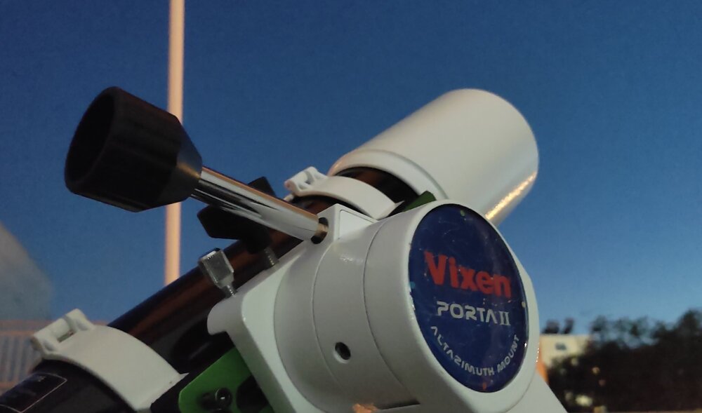

vagkaf Δημοσιεύτηκε Ιούνιος 4, 2022 Συγγραφέας Δημοσιεύτηκε Ιούνιος 4, 2022 (επεξεργάστηκε) Τελικά, λαμβάνοντας υπόψιν όσα μου είπατε, κατέληξα στην Vixen Porta. Η βάση που πρότεινε ο @Canopus φαίνεται και αυτή πολύ καλή αλλά ξέφευγε σε τιμή. Για μικρό διοπτρικό η Porta φαίνεται πολύ καλή αν και ακόμη δεν έχω δοκιμάσει μεγάλες μεγεθύνσεις για να εκφράσω άποψη για το τρέμουλο. Αν κουνιέται θα ευθύνεται το τρίποδο καθώς η κεφαλή δεν δείχνει να έχει τζόγους και είναι βράχος. Αχίλλειος πτέρνα της όντως φαίνεται να είναι οι λαβές μικρομετρικής κίνησης. Το υλικό θυμίζει πλαστικό παιχνιδιών και φοβάμαι για την αντοχή τους. Ο χρόνος θα δείξει, λύση υπάρχει. Όντως όπως είπε και ο κ. Στέφανος η μικρομετρική κίνηση είναι αρκετά σφιχτή οπότε δεν τίθεται θέμα μεμονωμένου κομματιού παραγωγής μάλλον όλες έτσι είναι αλλά δε με ενοχλεί μπορεί να είναι και καλύτερα. Η κεφαλή της βάσης είναι πολύ καλά μελετημένη με δυνατότητα να τοποθετηθούν και από τις δύο μεριές οι λαβές μικρομετρικών κινήσεων, εικάζω για επίγεια παρατήρηση από υψόμετρο όπου πρέπει να κοιτά ο σωλήνας κάτω, οπότε τοποθετείται ανάποδα για να μη βρίσκει στη βάση ή για χρήση με κατοπτρικό. Σας ευχαριστώ και πάλι για τη βοήθεια! Το επεξεργάστηκε Ιούνιος 5, 2022 ο vagkaf 1

Στέφανος Σοφολόγης Δημοσιεύτηκε Ιούνιος 12, 2022 Δημοσιεύτηκε Ιούνιος 12, 2022 Με γειά, Βαγγέλη! Οι λαβές έχουν μεταλλικό περίβλημα (κι ας φαίνεται σαν επινικελωμένο πλαστικό). Μεταλλικό είναι και το εσωτερικό έλασμα της λαβής που εφαρμόζει στο "ημικύκλιο" του άξονα. Όμως, η σφιχτή τριβή μπορεί να χαλαρώσει το έλασμα που μάλλον περιβάλλεται από πλαστικό. Λύση οι κοντές λαβές της SkyWatcher, αν εισάγονται στην Ευρώπη... 1 "Πως να σωπάσω μέσα μου την ομορφιά του κόσμου; ..." Κώστας Κινδύνης "Με το λύχνο του άστρου στους ουρανούς εβγήκα, στο αγιάζι των λειμώνων, στη μόνη ακτή του κόσμου..." Οδυσσέας Ελύτης www.a-polaris.org

vagkaf Δημοσιεύτηκε Ιούνιος 14, 2022 Συγγραφέας Δημοσιεύτηκε Ιούνιος 14, 2022 (επεξεργάστηκε) On 13/6/2022 at 12:12 ΠΜ, Στέφανος Σοφολόγης said: Με γειά, Βαγγέλη! Οι λαβές έχουν μεταλλικό περίβλημα (κι ας φαίνεται σαν επινικελωμένο πλαστικό). Μεταλλικό είναι και το εσωτερικό έλασμα της λαβής που εφαρμόζει στο "ημικύκλιο" του άξονα. Όμως, η σφιχτή τριβή μπορεί να χαλαρώσει το έλασμα που μάλλον περιβάλλεται από πλαστικό. Λύση οι κοντές λαβές της SkyWatcher, αν εισάγονται στην Ευρώπη... Σας ευχαριστώ πολύ κ. Στέφανε! Αν δω ότι χαλαρώσουν και η λαβή ρύθμισης του ύψους πέφτει στο ζενίθ ίσως δοκιμάσω λίγη ταινία teflon. Ελπίζω να μην φαγωθούν και αρχίσουν να περιστρέφονται ελεύθερα χωρίς να κινούν τη βάση. Πάντως υπάρχουν εκτός της Sky-Watcher και διάφορες άλλες λαβές διαφόρων μηκών λίγο που το έψαξα. 15 hours ago, S.miter said: Καλορίζικη και από μένα Βαγγέλη και Χρόνια Πολλά, λόγω της ημέρας. Μη νομίζεις ότι δεν παρακολουθώ το forum επειδή δεν γράφω. Σας ευχαριστώ κ. Σπύρο. Εκτός της παρακολούθησης του φόρουμ εύχομαι να έχετε "λιώσει" στη χρήση και τη Regal. Επίσης Χρόνια Πολλά σε όλους! Το επεξεργάστηκε Ιούνιος 14, 2022 ο vagkaf

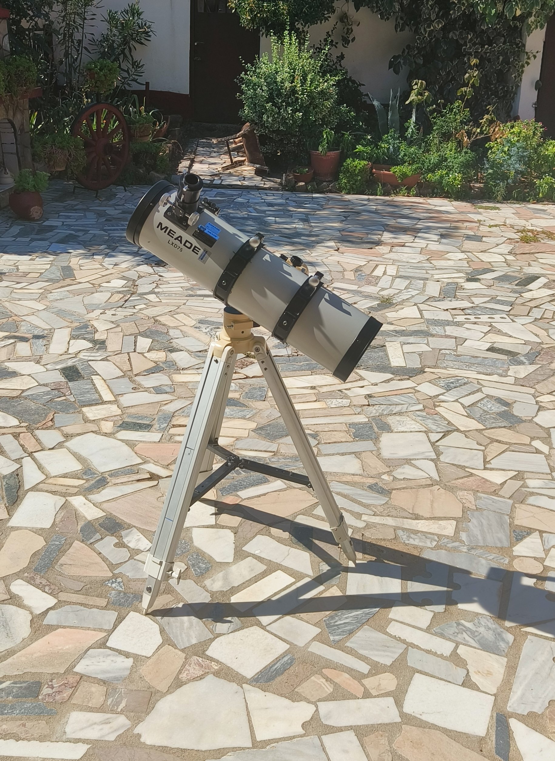

τσιαγκας προδρομος Δημοσιεύτηκε Αύγουστος 27 Δημοσιεύτηκε Αύγουστος 27 Η vixen porta Θα έλεγα πως είναι ικανή και όχι μόνο για μικρά διοτρικα , σήμερα την δοκίμασα με ηλιακό φίλτρο και στο περιβάλλοντα χώρο για να δω την συμπεριφορά της με βαρος πάνω από 5 κιλά , το εικονιζόμενο στην πρώτη φωτό meade sn 6" ζυγίζει 6,5 κιλά μαζι με ερευνητή και νορμάλ προσοφθάλμιο , η κινησεις του βελουδινες και σταθερές όπως και στο 102/500 το αυτονόητο είναι να ζυγιστεί σωστά κατά την τοποθέτηση του . Είναι μια εξαιρετική λύση που κάνει την παρατήρηση ευχάριστη . Υπάρχει ένα μικρό θέματα στην συγκεκριμένη που για να σου δώσει zenith θέλει συγκεκριμένη θέση καθώς το σωλήνας βρίσκει στα πόδια και πρεπει να κάτσει ανάμεσα στα πόδια ο σωλήνας , έχω πάρει να δοκιμάσω για σταθερότητα και ευχρηστία και την αντίστοιχη της svbony (φωτό δεύτερη ) μιας και έχει μεγαλύτερο πλευρικό βραχίωνα και η θέση ζενίθ θα είναι προσβάσιμη σε κάθε θέση του οριζοντιου προσανατολισμού έτσι ώστε να αφήσω μια μόνιμη ως εξοπλισμό στο εξοχικό . Η vixen porta πάντως είναι πραγματικά βράχος ακόμη και σε βαριά 6" 1 Καθαρούς ουρανούς
kkokkolis Δημοσιεύτηκε Αύγουστος 27 Δημοσιεύτηκε Αύγουστος 27 Μπορείς να ρυθμίσεις την τριβή των μικρομετρικών ρυθμίσεων με ένα κλειδί Allen το οποίο συμπεριλαμβάνεται, νομίζω. Έτσι θυμάμαι δηλαδή, θα τη δω όταν πάω σπίτι, αλλά νομίζω πως το έκανα όταν την αγόρασα, κάπου 10+ χρόνια πριν. Το 5" Heritage Νευτώνιο ταιριάζει καθώς είναι εντελώς οπισθοβαρές (σαν πτυσσόμενο, με 1.25" ελικοειδή εστιαστή). Το πρόβλημα είναι πως ο εστιαστής πέφτει ανάποδα, προς τα κάτω, επειδή στη vixen το μπράτσο είναι δεξιά ενώ στη δική του βάση είναι αριστερά. Αλλά υπάρχει ο προσαρμογέας L σαν εξτρά, ο οποίος επιτρέπει περιστροφή 90 μοιρών. 1 Οὖτιν με κικλήσκουσι My Optics

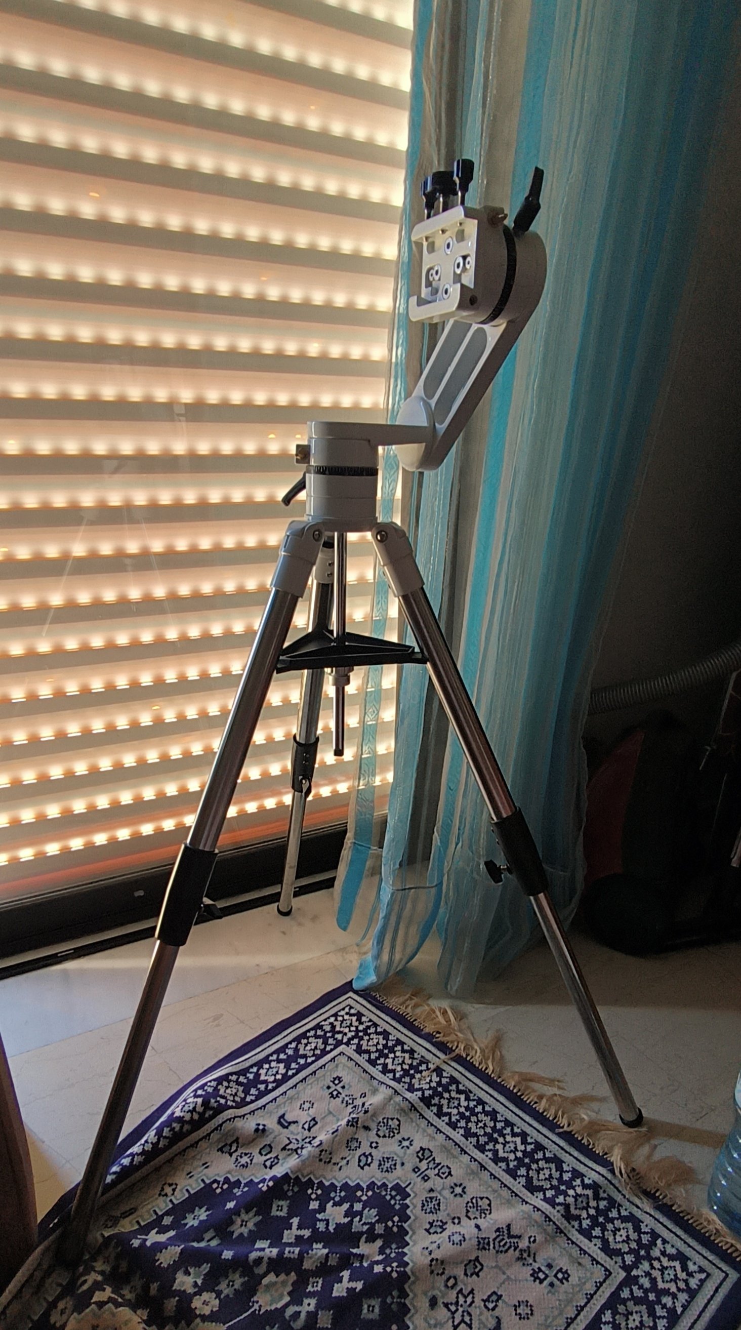

vagkaf Δημοσιεύτηκε Αύγουστος 27 Συγγραφέας Δημοσιεύτηκε Αύγουστος 27 (επεξεργάστηκε) Επίσης, στην Porta II, εάν βρίσκεστε σε κάποιο ψηλό σημείο (π.χ. σε βουνό) και θέλετε να κάνετε επίγεια παρατήρηση προς τα κάτω, τοποθετείτε τον σωλήνα σε γωνία 180° σε σχέση με την κανονική τοποθέτηση που χρησιμοποιείτε για αστρονομική παρατήρηση για να στρέφεται προς τα πάνω. Έτσι ο σωλήνας μπορεί να στραφεί και να στοχεύσει προς τα κάτω, διαφορετικά βρίσκει και δεν κατεβαίνει. Τουλάχιστον με το ED80, έτσι το κάνω εγώ. Κατά τα άλλα φοβερή στήριξη, αν και εντοπίζω έντονο τρέμουλο (κυρίως κατά την εστίαση σε μεγάλες μεγεθύνσεις) όταν είναι σε πλήρη έκταση τα πόδια του τριπόδου. Πρέπει να εφαρμόσω κάποια στιγμή τη γέμιση είτε με ξύλινα πηχάκια, είτε ειδικό αφρό. Το επεξεργάστηκε Αύγουστος 27 ο vagkaf 1
fotodektis Δημοσιεύτηκε Αύγουστος 28 Δημοσιεύτηκε Αύγουστος 28 13 hours ago, vagkaf said: Κατά τα άλλα φοβερή στήριξη, αν και εντοπίζω έντονο τρέμουλο (κυρίως κατά την εστίαση σε μεγάλες μεγεθύνσεις) όταν είναι σε πλήρη έκταση τα πόδια του τριπόδου. Πρέπει να εφαρμόσω κάποια στιγμή τη γέμιση είτε με ξύλινα πηχάκια, είτε ειδικό αφρό. Τρέμουλο έντονο όταν τα πόδια είναι σε πλήρη έκταση? Πώς γίνεται αυτό σε τόσο ακριβή στήριξη? Τί βάρος έχει το ED 80? "Δεν γνωρίζεις τίποτα,μέχρι να εξασκηθείς σε αυτό" Richard P.Feynman"Πάσα επιστήμη χωριζομένη αρετής,πανουργία,ού σοφία φαίνεται" Πλάτων Αλήθεια <=> Αγάπη[Ταπεινότητα[Δικαιοσύνη]]
vagkaf Δημοσιεύτηκε Αύγουστος 28 Συγγραφέας Δημοσιεύτηκε Αύγουστος 28 (επεξεργάστηκε) 1 hour ago, fotodektis said: Τρέμουλο έντονο όταν τα πόδια είναι σε πλήρη έκταση? Πώς γίνεται αυτό σε τόσο ακριβή στήριξη? Τί βάρος έχει το ED 80? Η κεφαλή της στήριξης είναι πολυ καλής μηχανικής ποιότητας. Το τρίποδο είναι ισχνό, νομίζω πληρώνεις περισσότερο την κεφαλή. Αν τα ποδια ειναι μαζεμένα μέσα παλεύεται, διαφορετικά πάσχει. Στα 270 που την πηρα καινούργια, δεν την λες και πανάκριβη στήριξη. Το επεξεργάστηκε Αύγουστος 28 ο vagkaf 1
