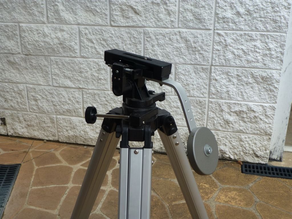

terrain_inconnu Δημοσιεύτηκε Αύγουστος 28, 2025 Δημοσιεύτηκε Αύγουστος 28, 2025 (επεξεργάστηκε) 2 hours ago, fotodektis said: Έχει την δυσχρηστία του να σφίγγεις και ξεσφίγγεις την κεντρική βίδα με κλειδί υδραυλικού,καθώς αλλάζει η γωνία θέασης,αλλά και αυτό βολεύεται με αντίβαρα σε ιδιοκατασκευή και χαλάρωση μια και καλή της κεντρικής βίδας,όπως και του κοχλία μικρομετρικών κινήσεων-άχρηστο για μένα. Λύση στο γνωστό αυτό πρόβλημα της ΑΖ3 αποτελεί η αντικατάσταση του παξιμαδιού ασφαλείας (nyloc nut) της κεντρικής βίδας. Το καινούργιο παξιμάδι θέλει σταδιακό σφίξιμο μέχρι να βρεις το ιδανικό σημείο, όπου δηλαδή το τηλεσκόπιο δεν θα ολισθαίνει από το βάρος του εξοπλισμού ακόμα και κοντά στο ζενίθ αλλά παράλληλα θα μπορείς να αλλάζεις την γωνία θέασης με σχετική άνεση. Σε περίπτωση που για οποιοδήποτε λόγο χρειαστεί να ξεσφίξεις το παξιμάδι, καλό είναι να το αλλάξεις και να χρησιμοποιήσεις καινούργιο γιατί χάνει την ιδιότητα του κλειδώματος. Αν το παξιμάδι τοποθετηθεί σωστά τότε και η μικρομετρική κίνηση λειτουργεί με ακρίβεια. Το επεξεργάστηκε Αύγουστος 28, 2025 ο terrain_inconnu 1
fotodektis Δημοσιεύτηκε Αύγουστος 28, 2025 Δημοσιεύτηκε Αύγουστος 28, 2025 (επεξεργάστηκε) Ευχαριστώ πολύ για την πρόταση του παξιμαδιού ασφαλείας nyloc nut! Αναρωτιέμαι όμως αν μπορεί να δουλέψει και με βαριά προσοφθάλμια,ειδικά με τα 2",30-31mm,82o (Nagler,ES,Meade 5000),ή ακόμα χειρότερα με το θηρίο ES 30mm,100o. Έτσι βάζοντας έναν φακό με βάρος π.χ. 1-1.3 kgr,το τηλεσκόπιο γέρνει προς τα πίσω τόσο,που δεν το κρατάει ένα μερικώς χαλαρωμένο παξιμάδι. Χρειάζεται ισορρόπηση με κατάλληλα αντίβαρα που θα τοποθετηθούν στη βάση της ΑΖ-3. Με την ισορρόπηση μπορεί να λειτουργήσει το τηλεσκόπιο άνετα σαν απλό dob,χωρίς να χρειάζονται ιδιαίτερα σφιξίματα σε παξιμάδια. Εκτός αν η λύση της nyloc nut καλύπτει επαρκώς και αυτήν την δύσκολη περίπτωση,δεν γνωρίζω. Εδώ κάποιες λύσεις: https://www.spacegazer.com/az-3-mount-mod https://www.iceinspace.com.au/forum/showthread.php?t=107099 https://stargazerslounge.com/topic/222894-az3-saddle-and-counterweight-mod/ Το επεξεργάστηκε Αύγουστος 29, 2025 ο fotodektis "Δεν γνωρίζεις τίποτα,μέχρι να εξασκηθείς σε αυτό" Richard P.Feynman"Πάσα επιστήμη χωριζομένη αρετής,πανουργία,ού σοφία φαίνεται" Πλάτων Αλήθεια <=> Αγάπη[Ταπεινότητα[Δικαιοσύνη]]

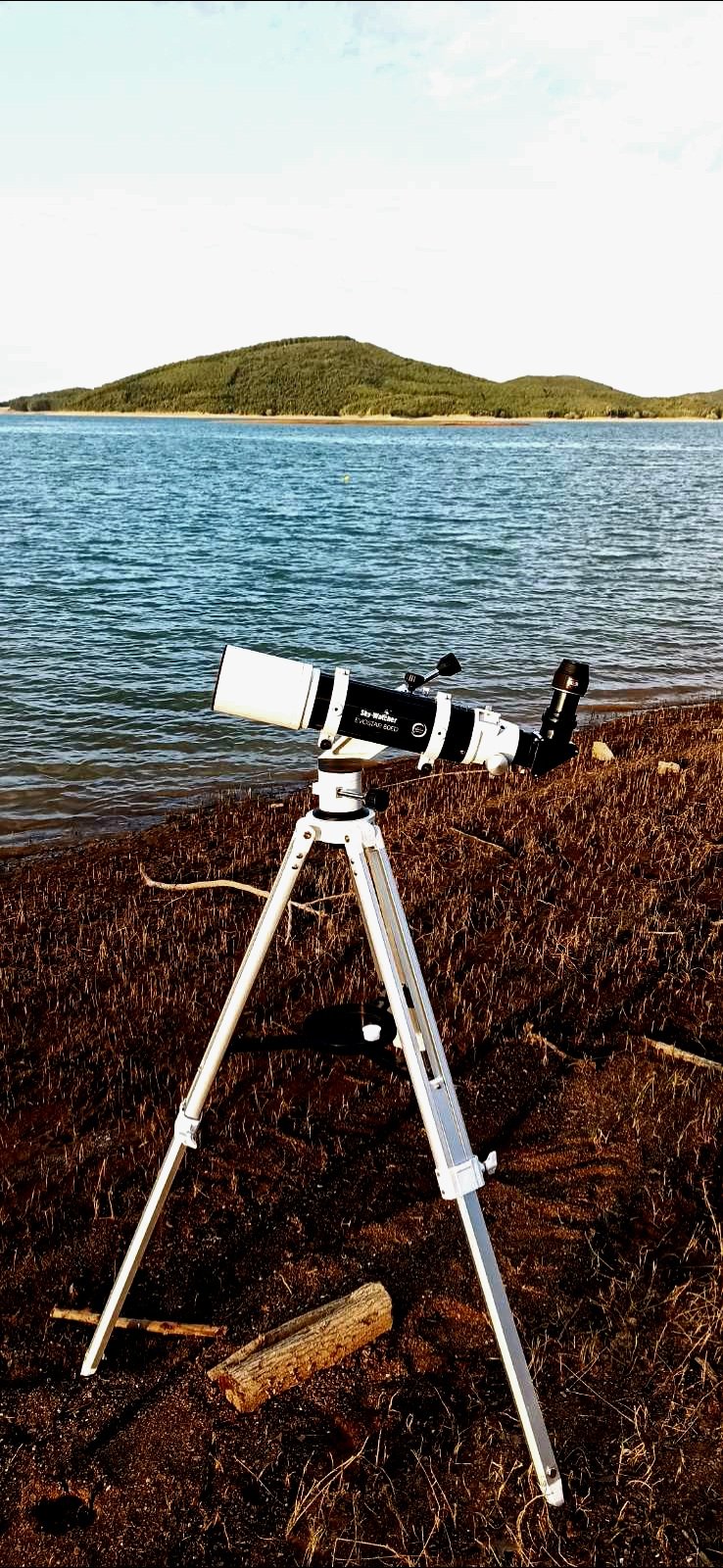

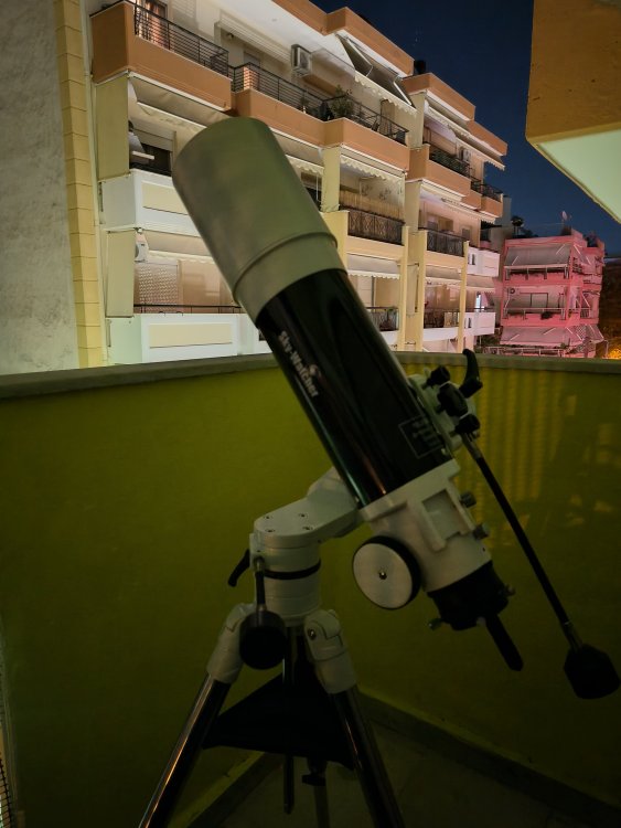

vagkaf Δημοσιεύτηκε Αύγουστος 29, 2025 Συγγραφέας Δημοσιεύτηκε Αύγουστος 29, 2025 (επεξεργάστηκε) 15 hours ago, fotodektis said: Βαγγέλη καλησπέρα! Αφού την πήρες 270€ δεν είναι ιδιαίτερα ακριβή,είχα υπ'όψιν μου αυτή την τιμή: https://planitario.gr/gr/stiriksi-vixen-porta-mount-ii-altaz-ki.html Και πάλι αν έχει έχει μη στιβαρό τρίποδο,έχει πρόβλημα αξιοπιστίας και όχι καλό value for money,εκτός αν αλλαχθεί το τρίποδο. Σκεφτόμουν να πάρω μια σαν τη δικιά σου για την ευχρηστία της κεφαλής,όμως αν δεν είναι ανάλογα στιβαρό και το τρίποδο,δεν με ωφελεί ειδικά αν φορτωθεί βαρύς προσοφθάλμιος όπως ο Meade 5000,30mm 82o, σχεδόν ~1.3 kgr συν τα ~3 kgr του 102/500 και τις συνεπαγόμενς ροπές... Η ΑΖ-3 που έχω είναι πολύ στιβαρή-σαν βράχος και στο τρίποδο,στη μισή σχεδόν τιμή της Vixen. Έχει την δυσχρηστία του να σφίγγεις και ξεσφίγγεις την κεντρική βίδα με κλειδί υδραυλικού,καθώς αλλάζει η γωνία θέασης,αλλά και αυτό βολεύεται με αντίβαρα σε ιδιοκατασκευή και χαλάρωση μια και καλή της κεντρικής βίδας,όπως και του κοχλία μικρομετρικών κινήσεων-άχρηστο για μένα. Ήταν πάντως ένα μικρό σοκ αυτό που μόλις έμαθα για το τρίποδο της Vixen! Οπότε δεν αλλάζω την ΑΖ-3,ίσως αργότερα μόνο την κεφαλή της. Ευχαριστώ Βαγγέλη για την πολύ χρήσιμη πληροφορία που έδωσες! 👍 Πάντως πωλείται και η κεφαλή χωριστά νομίζω. Αν έχεις καλό τρίποδο αξίζει η αναβάθμιση της κεφαλής (απλά σιγουρέψου ότι ταιριάζει με την υποδοχή του τριπόδου). Είναι βράχος και οι μικρομετρικές της κινήσεις ακριβέστατες και πολύ ομαλές. Το επεξεργάστηκε Αύγουστος 29, 2025 ο vagkaf 1
vagkaf Δημοσιεύτηκε Αύγουστος 29, 2025 Συγγραφέας Δημοσιεύτηκε Αύγουστος 29, 2025 Να προσθέσω και ότι τα πόδια του τριπόδου στις άκρες είναι μυτερά. Σε μαλακό υπόστρωμα όταν βυθιστούν ακόμη και να είναι σε πλήρη έκταση, το τρέμουλο είναι ανεπαίσθητο σε μεγάλες μεγεθύνσεις. Φώτο από λίμνη Πλαστήρα.

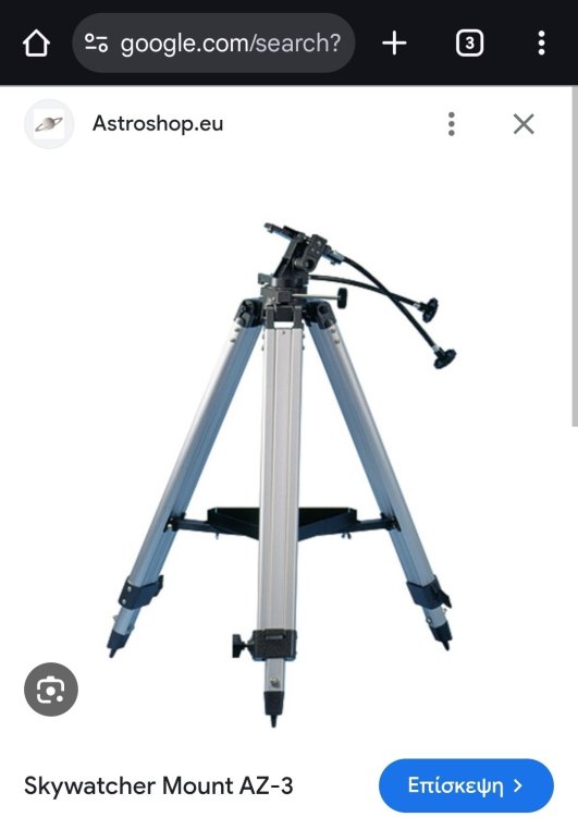

fotodektis Δημοσιεύτηκε Αύγουστος 29, 2025 Δημοσιεύτηκε Αύγουστος 29, 2025 (επεξεργάστηκε) Με έχει μπερδέψει πάντως το θέμα της Vixen Porta II,σχετικά με την φορητότητά της,που έχει αναφερθεί σαν πλεονέκτημα. Έχει βάρος περίπου ~6 kgr (οι τιμές που δίνονται από τα καταστήματα είναι 5.7-6.8 kgr) ενώ η AZ-3 έχει μόνο 3.6kgr... Μεγάλη διαφορά στο βάρος και στην τιμή επίσης. Εντάξει η κεφαλή της Vixen Porta II είναι σαφώς καλύτερη! Αλλά γιατί να φτιάχνουν μια βάση με προβληματικό τρίποδο και σαφώς υποδεέστερη σταθερότητα σε αυτό,να έχει 50% περισσότερο βάρος και σχεδόν 90% μεγαλύτερη τιμή από την ΑΖ-3; Η ΑΖ-3 είναι πολύ πιο φορητή,ασύγκριτα φθηνότερη,και πολύ πιο σταθερή-στιβαρή,με μόνο μειονέκτημα το θέμα της χαλάρωσης-σύσφιξης του παξιμαδιού της κεντρικής βίδας της,όταν αλλάζουμε γωνία και έχουμε σχετικά βαριά προσοφθάλμια. Για αυτό το θέμα χθες μου προτάθηκε η έξυπνη λύση του παξιμαδιού ασφαλείας (nyloc nut). Και αν βάλουμε πολύ βαριά προσοφθάλμια ~1000γρ.χρειάζεται αντίβαρα,όπως χρειάζονται επίσης αν χαλαρώσουμε το παξιμάδι της κεντρικής βίδας για να χρησιμοποιείται σαν απλή dob. Οπότε η επιλογή της Vixen Porta II επικεντρώνεται αποκλειστικά και μόνο στην ευχρηστία και αξιοπιστία της κεφαλής της. Αν η Vixen έχει δονήσεις που είναι αισθητές σε μεγάλες μεγεθύνσεις,σε πολύ βαριά προσοφθάλμια όπως το ES 30mm,82o που πλησιάζει το 1 κιλό,πώς συμπεριφέρεται; Το επεξεργάστηκε Αύγουστος 29, 2025 ο fotodektis "Δεν γνωρίζεις τίποτα,μέχρι να εξασκηθείς σε αυτό" Richard P.Feynman"Πάσα επιστήμη χωριζομένη αρετής,πανουργία,ού σοφία φαίνεται" Πλάτων Αλήθεια <=> Αγάπη[Ταπεινότητα[Δικαιοσύνη]]
kkokkolis Δημοσιεύτηκε Αύγουστος 29, 2025 Δημοσιεύτηκε Αύγουστος 29, 2025 Είναι αρκετά παλαιότερη σχεδίαση. Η Vixen από το 1999 και η Skywatcher από το 2011. 1 Οὖτιν με κικλήσκουσι My Optics

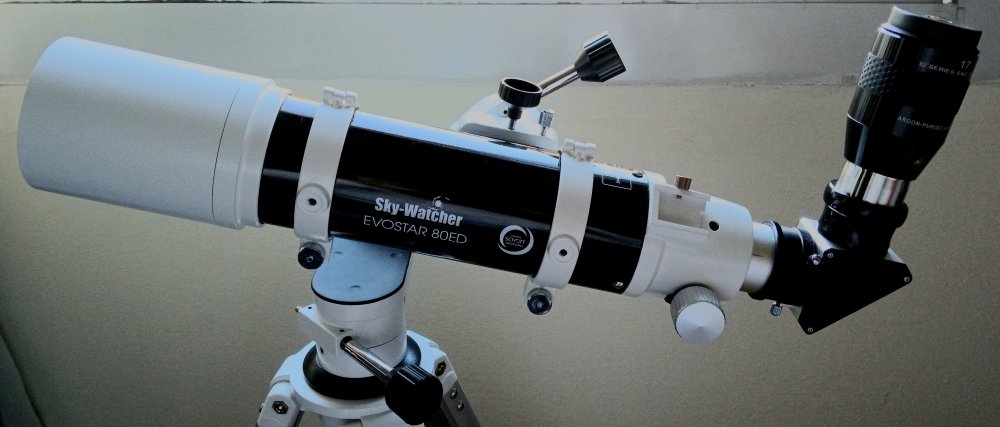

vagkaf Δημοσιεύτηκε Αύγουστος 29, 2025 Συγγραφέας Δημοσιεύτηκε Αύγουστος 29, 2025 Με το ED80 παρατηρώ συνήθως καθιστός, έχοντας τα πόδια της βάσης μαζεμένα ώστε το σύστημα να παραμένει χαμηλά και σταθερό. Ακόμη και με βαριά προσοφθάλμια μεγάλης εστιακής απόστασης, δεν εμφανίζονται δονήσεις. Το ίδιο ισχύει και σε υψηλές μεγεθύνσεις με μικρότερης εστιακής προσοφθάλμια. Οι μικρομετρικές κινήσεις γίνονται ομαλά, χωρίς να προκαλείται καθόλου τρέμουλο. Το μόνο τρέμουλο που παρατηρείται είναι όταν κινώ τον σωλήνα με το χέρι, αλλά αυτό εξαφανίζεται σχεδόν αμέσως μόλις τον αφήσω και η εικόνα σταθεροποιείται. Αντίβαρα δεν χρειάστηκε ποτέ να χρησιμοποιήσω, ούτε καν με το βαρύτερο προσοφθάλμιο (περίπου 1,2 κιλά). Η κεφαλή είναι βράχος και παράλληλα μικρή σε μέγεθος. Το σύστημα είναι άκρως φορητό. Στην επερχόμενη έκλειψη Σελήνης θα χρησιμοποιήσω ED80 με Porta.

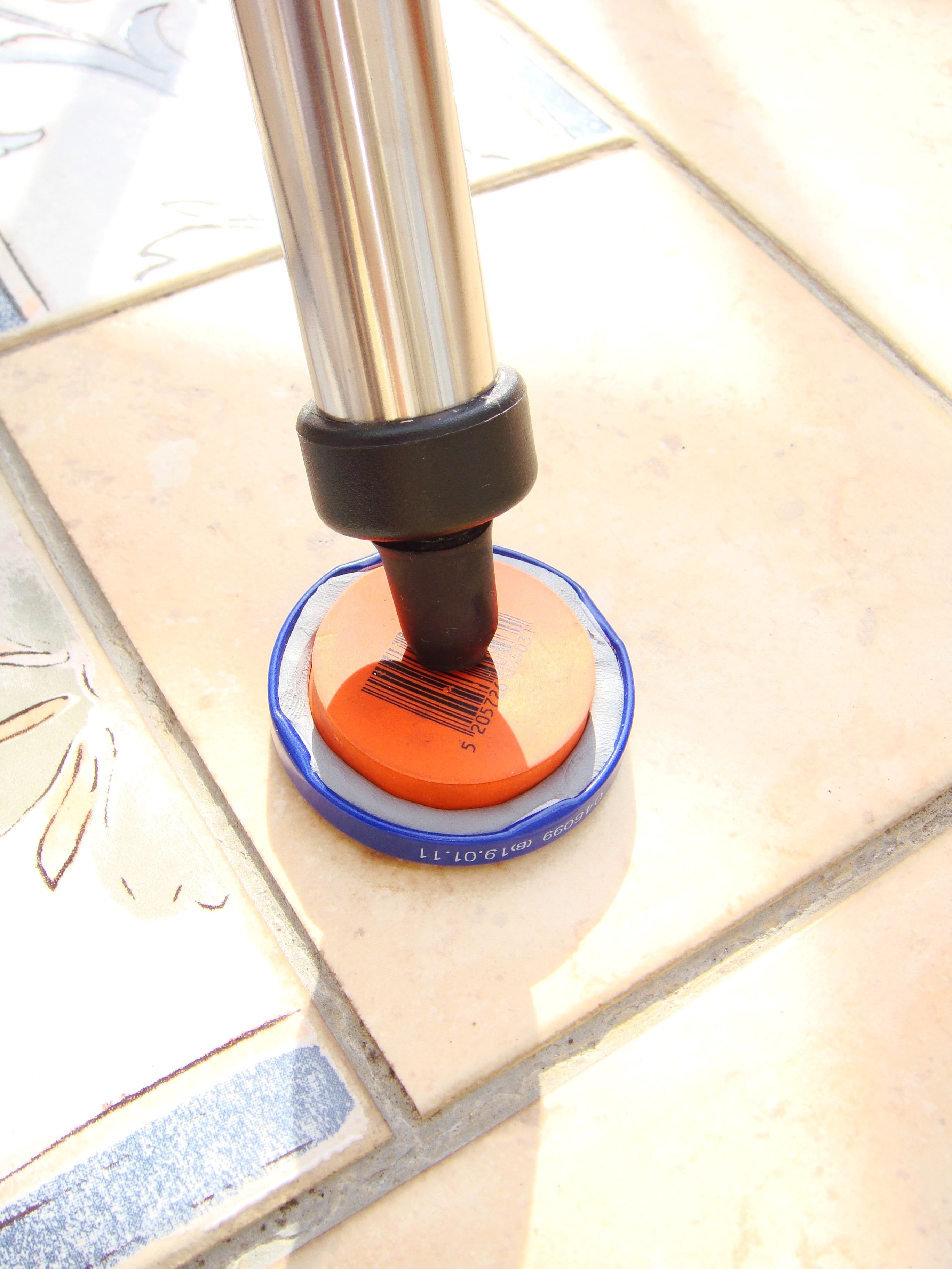

kkokkolis Δημοσιεύτηκε Αύγουστος 30, 2025 Δημοσιεύτηκε Αύγουστος 30, 2025 (επεξεργάστηκε) Εκτός από τις Meade που πήρα δεύτερο χέρι, έχω φτιάξει αποσβεστήρες με καπάκια από σάλτσα pesto Barillla που γέμισα με την εύπλαστη Knetgummi Art Eraser της Eberhard Faber (γκρι) και από πάνω έβαλα σκληρές γομολάστιχες Crazy Car. Στην κάτω πλευρά, για να μην γλιστρά στα πλακάκια έβαλα αυτοκόλλητα σιλικόνης. Ακολουθούν τις ίδιες κατασκευαστικές αρχές, άκαμπτο - πλαστικό - ελαστικό, είναι μικρότερα σε μέγεθος και, φυσικά, φθηνότερα. Το επεξεργάστηκε Αύγουστος 30, 2025 ο kkokkolis 2 Οὖτιν με κικλήσκουσι My Optics
