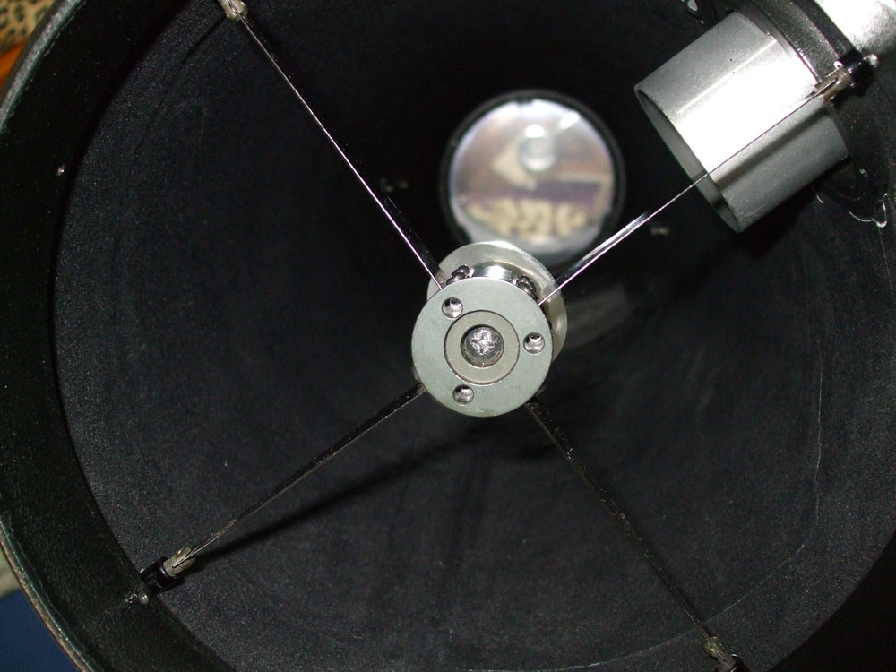

themis_kart Δημοσιεύτηκε Απρίλιος 29, 2009 Δημοσιεύτηκε Απρίλιος 29, 2009 Με τα τόσα πολλά που ακούγονται είπα να βάλω και εγώ αυτό το μαύρο βελούδο.Το πήρα από βιβλιοπωλείο 6€ τα 3 μέτρα. Με λίγη δυσκολία τα κατάφερα να τον καλύψω.Με το που κοιτάς μέσα δεν έχει καμιά σχέση με πριν ο καθρέπτης λάμπει μέσα στο μαύρο φόντο. Δεν το δοκίμασα ακόμα μιας και εχθές είχε συννεφιά, ελπίζω σήμερα όμως!!! Η μια φωτογραφία είναι με φλας και η μια χωρίς να δείτε πως λάμπει ο καθρέπτης και το φως του δωματίου από πάνω ο αντανάκλαση στα περίχωρα Gazing at the universe through the ΄Eyes΄ of an astrophotographer...!!! http://www.astrothemis.gr Greek Astrophotography Discord Chat! https://discord.gg/2DUPacrNfM
Bi2L Δημοσιεύτηκε Απρίλιος 29, 2009 Δημοσιεύτηκε Απρίλιος 29, 2009 Με τα τόσα πολλά που ακούγονται είπα να βάλω και εγώ αυτό το μαύρο βελούδο.Το πήρα από βιβλιοπωλείο 6€ τα 3 μέτρα. Με λίγη δυσκολία τα κατάφερα να τον καλύψω.Με το που κοιτάς μέσα δεν έχει καμιά σχέση με πριν ο καθρέπτης λάμπει μέσα στο μαύρο φόντο. Δεν το δοκίμασα ακόμα μιας και εχθές είχε συννεφιά, ελπίζω σήμερα όμως!!! Η μια φωτογραφία είναι με φλας και η μια χωρίς να δείτε πως λάμπει ο καθρέπτης και το φως του δωματίου από πάνω ο αντανάκλαση στα περίχωραΘεμη εχε το Νου σου γιατι το Μ.Β απο βιβλιοπωλειο ισως βγαλει χνουδι....εγω αυτο που ειχα βαλει το 2007 στο πανω μερος του Τηλε (στο υψος της αραχνης) μου εβγαλε αρκετο χνουδι και σκεψου οτι το ειχα καθαρισει πολυ καλα!! Επισης το Μ.Β απο το βιβλιοπωλειο δεν μου ειχε κολλησει καλα πανω στο Τηλε με αποτελεσμα να ξεκολλήσει...ευτυχως δεν επεσε στο πρωτευων!! Τωρα δεν γνωριζω τι ποιοτητας Μ.Β εβαλες...ελπιζω να μην ειναι σαν αυτο που ειχα βαλει εγω! Παντος με το Μ.Β απο την protostar δεν ειχα ΚΑΝΕΝΑ προβλημα, ουτε με χνουδι αλλα ουτε με ξεκολληματα. Κατ'αλλα....Μια χαρα σε βρισκω Πολυ καλη δουλεια εκανες!! Εγω στο υψος της Αραχνης το ειχα κανει λιγο...οτι να'ναι Βασίλης ΜεταλληνόςOO 16 1600 f4ΟΟ 12.5 1525 f4.8 NEQ6TOA130 1000 f7.7 ΕΜ200ED80 600 f7.5, Vixen9x63Canon eos 6D, Sony a7s2, Wat120n+,Asi1202009年7月22號日食 - 2017 Aug 21www.metallinos.net
seti Δημοσιεύτηκε Απρίλιος 29, 2009 Δημοσιεύτηκε Απρίλιος 29, 2009 Θέμη έβαψες και τόν εσωτερικό σωλήνα του εστιαστή;πολύ πίσσα έγινε εύγε!!
Bi2L Δημοσιεύτηκε Απρίλιος 29, 2009 Δημοσιεύτηκε Απρίλιος 29, 2009 Θέμη έβαψες και τόν εσωτερικό σωλήνα του εστιαστή;πολύ πίσσα έγινε εύγε!!Νικο δεν νομιζω να τον εβαψε... ή τελος παντων ετσι φαινετε στην φωτο DSCF1200.jpg Θεμη αν θες παρε εναν ανεξιτηλο Μαυρο μαρκαδορο (εκτος και αν θες μαυρο σπρεϋ) και βαψε την αραχνη απο ΔΕΝ ειναι μαυρη, τον εστιαστη, την βαση του Δευτερεων και τις βιδες!! Πιστευω οτι θα δεις σιγουρα αρκετες διαφορες και με αυτη την μετατροπη!! Βεβαια θελει προσοχη!!!...αλλα με τον μαρκαδορο ειναι αρκετα ευκολο! Βασίλης ΜεταλληνόςOO 16 1600 f4ΟΟ 12.5 1525 f4.8 NEQ6TOA130 1000 f7.7 ΕΜ200ED80 600 f7.5, Vixen9x63Canon eos 6D, Sony a7s2, Wat120n+,Asi1202009年7月22號日食 - 2017 Aug 21www.metallinos.net

themis_kart Δημοσιεύτηκε Απρίλιος 29, 2009 Δημοσιεύτηκε Απρίλιος 29, 2009 Παιδιά δεν ξέρω για την ποιότητα αλλά βγάζει χνούδι. Στον εστιαστή έβαλα εσωτερικά και εκεί βελούδο και απέξω το έβαψα όπως είπε ο Βασίλης με μαύρο μαρκαδόρο ανεξίτηλο. Γενικά παιδιά έχει γίνει κατράμι ο σωλήνας, φοβάσαι να μπεις μέσα από τα σκοτάδια!!! Αν τώρα δω ότι πάει καλά το βελούδο σαν απόδοση όποιος παραγγείλει παιδιά στέλνει πμ να του πω να μου πάρει και εμένα καλό αλλά αν είναι Αθήνα να τον βοηθήσωγιατί αν υπάρχουν 2 άνθρωποι γίνετε καλύτερη δουλειά. Gazing at the universe through the ΄Eyes΄ of an astrophotographer...!!! http://www.astrothemis.gr Greek Astrophotography Discord Chat! https://discord.gg/2DUPacrNfM
blackholesun Δημοσιεύτηκε Απρίλιος 30, 2009 Δημοσιεύτηκε Απρίλιος 30, 2009 Επρεπε να ηταν DeCe Fix γιατι το συγκεκριμενο ειναι αριστης ποιοτητας, αυτα που εχουν τα βιβλιοπωλεια βγαζουν ενα κιλο χνουδι, οπως να ΤΟΝΙΣΩ οτι το ΜΒ δεν χρειαζετε να ξεσκονιστει καθολου, ιδιος το DECEFIX διοτι μαδαει ακομα πιο πολυ.... μονο με ενα ψιλοβρεγμενο πανακι να φυγουν τα πολλα. εγω και στο κατοπτρικο και στο διοπτρικο δεν εχω απολυτος κανενα προβλημα.. και κανει δουλεια , κανει πολυ καλη δουλεια... Θεμη θα δεις... κατι θολουρες ιδιος στην πλανητικη δεν ηταν μονο απο το seing ηταν και απο τις διαφορες ανακλασεις εσωτερικα στον σωληνα σου.. οπως και βελτιωνει λιγο καλυτερα το κοντραστ.. απειροελαχιστη η διαφορα αλλα λιγο το βελουδο, λιγο ενα καλο προσοφθαλμιο λιγο ενα διηλεκτρικο διαγωνιο μαζευονται ολα και εχουμε το καλυτερο αποτελεσμα!!

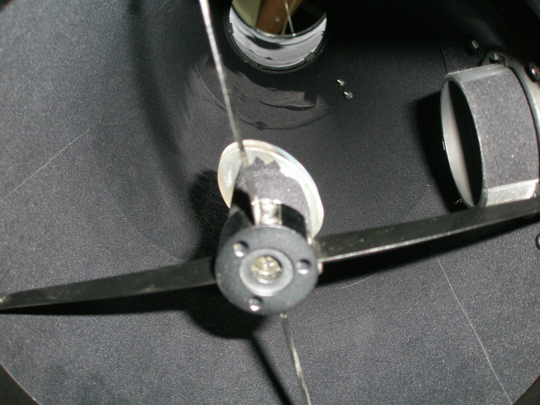

draculas Δημοσιεύτηκε Αύγουστος 9, 2009 Δημοσιεύτηκε Αύγουστος 9, 2009 Τελικά μετά απο κάτι χρόνια αποφάσισα και το έκανα κι εγω!ακόμα δεν το εχω δοκιμάσει βέβαια... το πιο πιθανο ειναι να δω στην πράξη τι έκανα στον Πάρνωνα. Εκτός απο την επένδυση του σωλήνα, βελούδο μπήκε και στον εστιαστή, αλλα και στο δευτερεύον, κάποια στιγμή μάλλον θα κοπούν και οι βίδες που "πετάνε" στο εσωτερικο χωρίς λόγο και το παξιμάδι θα βαφτεί με μαύρο ματ χρώμα (και όχι η βίδα, καθώς όπως ηδη ειπώθηκε παραπάνω, σε περίπτωση που ξεβιδώσει, το χρώμα θα τριφτεί και θα πέσει στον καθρέφτη)Θεώρησα άσκοπο να γεμίσω όλη την επιφάνεια εσωτερικά με βελούδο, καθώς όπως ειπε και ο GiorgosGR, η βασική περιοχή που δημιουργεί αντανακλάσεις ειναι η περιοχή απέναντι απο τον εστιαστή. (χώρια και τα λιγότερα χνούδια που τυχόν θα πέφτουν μέσα) Φυσικά με την ευκαιρία το κάτοπτρο έκανε το ετήσιο μπανάκι του, και σύντομα θα αποκτήσει κάλυμα ΚΑΙ απο την κάτω πλευρά, αφού ανοίγοντάς το βρήκα σκόνη στο εσωτερικό του σωλήνα (εχει ενα πολύ μικρό κενό γύρω απο τον καθρέφτη που "μπαζει" σκόνη.. Αυτά.. και ελπίζω κι εγω να τα βλέπω ΤΟΥΜΠΑΝΟ απο δω και περα... ο εστιαστής και το δευτερεύον η διαφορά απο τη πλευρά του κεθρέφτη καλή αρχη.. ο εστιαστής πριν το βελούδο

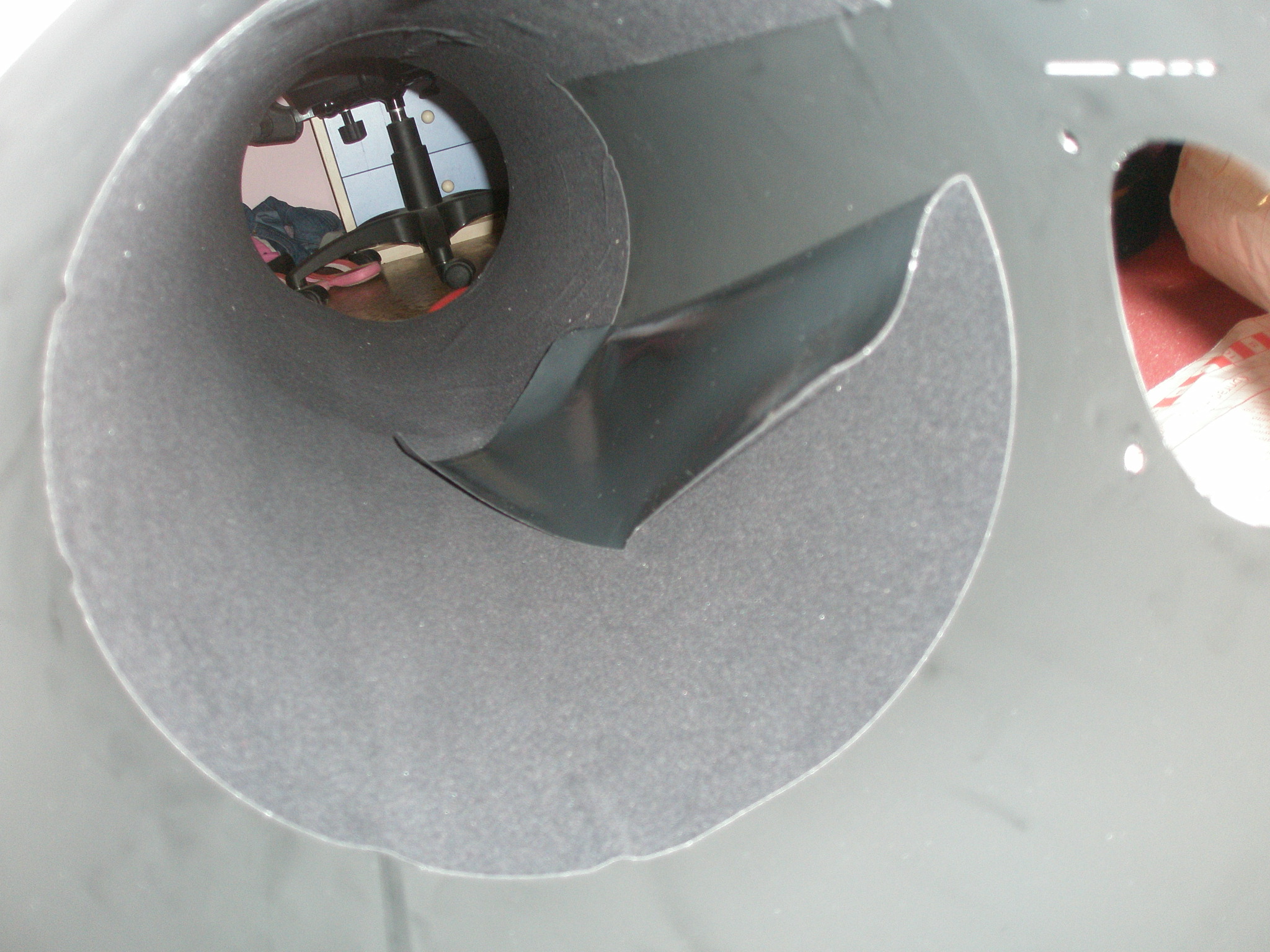

ourania Δημοσιεύτηκε Αύγουστος 11, 2009 Δημοσιεύτηκε Αύγουστος 11, 2009 Μερικές λίγο βιαστικές φωτογραφίες και από το δικό μου, που ζήλεψε . Έχει μερικές ατέλειες που θα διορθωθούν. Σε γενικές γραμμές έγινε καλά , πιο εύκολα και πιο διασκεδαστικά απότι περίμενα. Επί την ευκαιρία, έκαμε και μπάνιο
