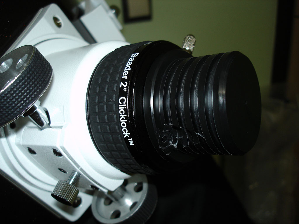

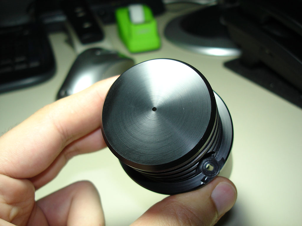

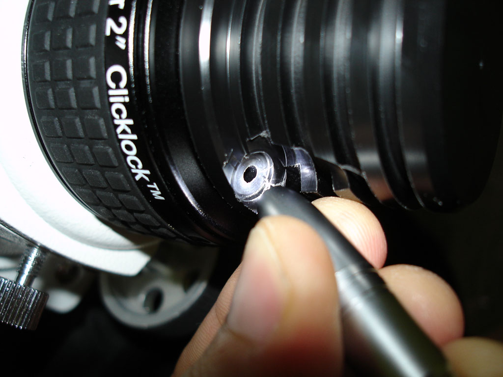

Τάσος Βράτολης Δημοσιεύτηκε Ιούλιος 1, 2010 Δημοσιεύτηκε Ιούλιος 1, 2010 Μάνο μην ανησυχείς, δεν παρεξηγώ κανέναν και σε καμία περίπτωση τόσο εύκολα, ! Δεν κάνει τίποτα, χαρά μου να βοηθώ σε κάτι που θα επωφεληθούνε άνθρωποι που καταλαβαινόμαστε μεταξύ μας στην ίδια "τρέλα" Κώστα θα ανεβάσω φώτο μέχρι αύριο πάνω στο τηλεσκόπιο και με μόνο το εργαλείο..έτσι να σας ανοίξω την όρεξη.. «Μπορεί και μακριά πολύ, μέσα στων ουρανών τα αποκαΐδια...την Ανδρομέδα, την Άρκτο ή την Παρθένο...Άραγες να είναι η μοναξιά σε όλους τους κόσμους η ίδια;» Οδυσσέας Ελύτης

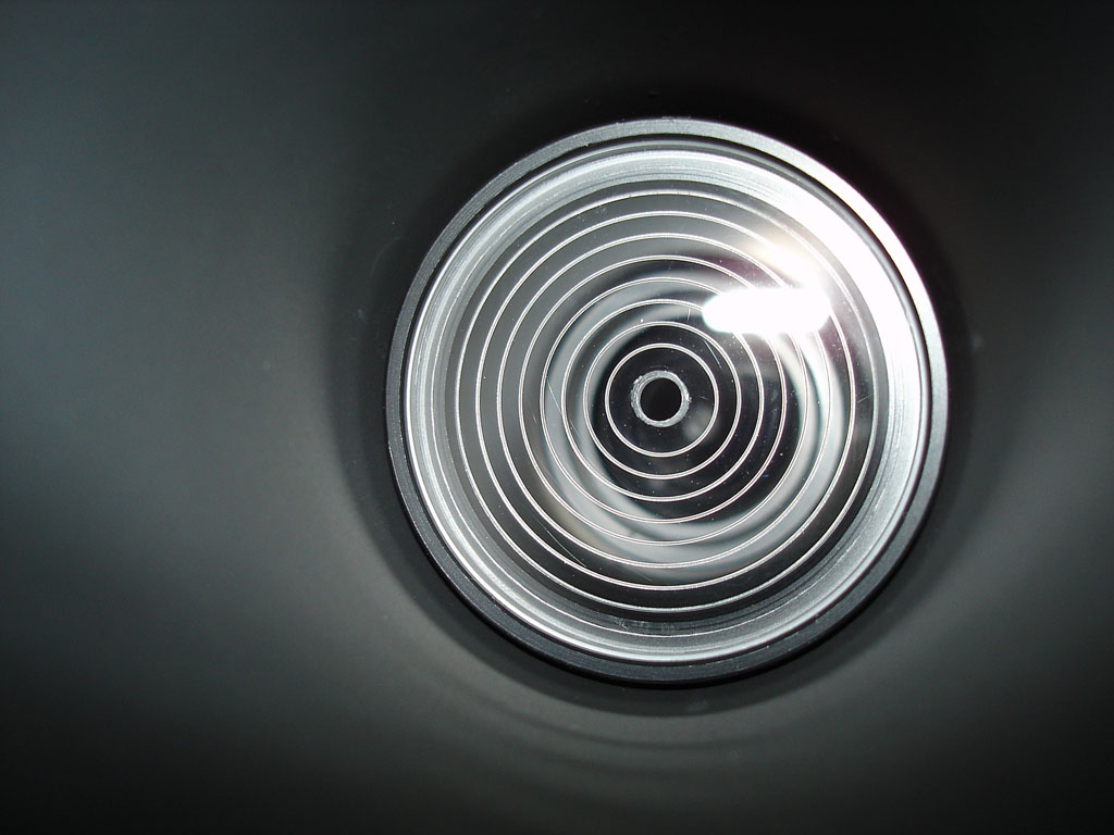

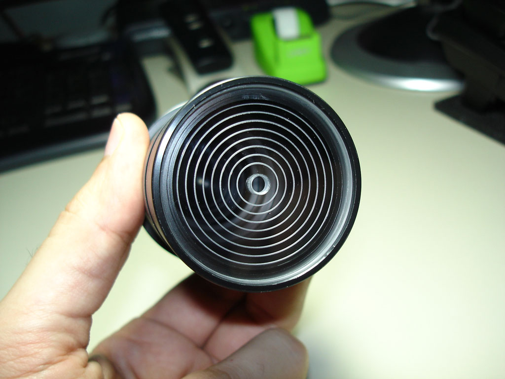

Τάσος Βράτολης Δημοσιεύτηκε Αύγουστος 3, 2011 Δημοσιεύτηκε Αύγουστος 3, 2011 Κάνω update στο thread για να ενημερώσω με νέα συμπεράσματα από την χρήση του Concenter MK II, ύστερα από 1 χρόνο που το έχω στην κατοχή μου... Λοιπόν, το εργαλείο είναι ΑΠΑΙΚΤΟ!!! Νομίζω ότι δεν υφίσταται ΤΙΠΟΤΑ καλύτερο αυτή τη στιγμή για την ευθυγράμμιση του 2οντος κατόπτρου από το Concenter ΜΚ II.Το διαπίστωσα πολλές φορές μέχρι τώρα, σε κάθε παρατήρηση και την απαραίτητη ευθυγράμμιση που προηγείται κάθε φορά πριν από αυτήν και μετά το ξεφόρτωμα από το αυτοκίνητο, αλλά και σε πρόσφατη αφαίρεση του 2οντος από τη θέση του (για πλύσιμο) και μετά στην επανατοποθέτησή του. Δεν είναι και η πιο εύκολη υπόθεση να το ξαναβάλεις, κεντράρεις, ευθυγραμμίσεις...έχοντας όμως το Concenter...γίνεται εύκολη!! Αυτοί οι ομόκεντροι κύκλοι μας λύνουν τα χέρια κυριολεκτικά. Για παράδειγμα, όταν έπλυνα το 2ον (το χρειαζόταν, το είχα αγγίξει ΚΑΙ φτύσει κατά λάθος, όταν μια φορά ξεχάστηκα και το φύσηξα με το στόμα!! ε, είχε και την μάκα του από σκόνη και υγρασία! ) και πήγα να το ξαναπροσαρμόσω στο holder του με την κεντρική βίδα, συνειδητοποίησα πόσο σημαντικό είναι να το έβαζα ΑΚΡΙΒΩΣ κάτω από τον εστιαστή και κατόπιν να του δώσω την σωστή κλίση!Οι ομόκεντροι κύκλοι έκαναν το θαύμα τους, έκρυψα για αρχή το 1ον και την αντανάκλασή του με το πλαστικό καπάκι και μια κόλλα λευκή Α3 και έχοντας μείνει μόνο με ότι βλέπω από το 2ον, επιδίωξα να ταυτίσω έναν από τους ομόκεντρους κύκλους με την εξωτερική περιφέρεια του 2οντος, μεταβάλλοντας την εστίαση, πήγαινε το εργαλείο μέσα έξω! Έτσι ορίζουμε κάποιον από τους ομόκεντρους κύκλους σαν αυτόν που θα πρέπει να ταυτιστεί με την εξωτερική περιφέρεια του 2οντος. Οι ομόκεντροι κύκλοι ξεκινούν από την περιφέρεια του οπτικού μας πεδίου και φτάνουν προς το κέντρο. Κάνοντας ομόκεντρη και την θέση του 2οντος, βρέθηκε ακριβώς κάτω από τον εστιαστή μου και συμφωνούσε απόλυτα με τους κύκλους γύρω του!! Να αναφέρουμε ότι το 2ον πρέπει να φαίνεται ως τέλειος κύκλος κατά την διαδικασία αυτή.Να πω εδώ ότι η κεντρική βίδα συγκράτησης είναι σημαντικό να είναι σφιγμένη, όχι όμως εντελώς ΚΑΡΓΑ!! Επόμενο βήμα η ευθυγράμμιση της κλίσης (tilt) του 2οντος. Αφήνω πάλι την αντανάκλαση από το 1ον να "λάμψει" και επιδιώκω να την κάνω ομόκεντρη με τους υπάρχοντες κύκλους! Μόλις λοιπόν τα κλιπς συγκράτησης του 1οντος φανούν όλα και είναι ομόκεντρα με το εργαλείο και το 2ον με την στρογγυλή του αντανάκλαση βρεθεί στον κεντρικό κύκλο του εργαλείου ΚΑΙ ΕΦΑΠΤΕΤΑΙ..είστε έτοιμοι!!!!! Εδώ να επισημάνω τα εξής: 1. Καλό είναι να έχετε χειροκίνητα Bob's Knobs στο 2ον, με τις αλλενόβιδες και τα εργαλεία...θα σας σπάσουν τα νεύρα και δεν θα μπορείτε να κοιτάτε και ταυτόχρονα μέσα από το εργαλείο όλη την διάρκεια της διαδικασίας... Η άνεση της χειροκίνητης ρύθμισης ΔΕΝ συγκρίνεται και δεν ρισκάρετε να πέσει το allen κλειδί μέσα στο 1ον!!! http://www.bobsknobs.com/Newt/page66/SkyWatcher.html 2. ΠΟΛΥ σημαντικό, η κεντρική βίδα συγκράτησης ΔΕΝ πρέπει να είναι τόσο σφιγμένη που να εμποδίζει τις ρυθμιστικές κινήσεις από τις 3 βίδες για την κλίση (tilt) του 2οντος. Αν προσπαθείτε ώρα και δεν αλλάζει η κλίση εύκολα ή κάποιος άξονας της ρύθμισης φαίνεται σαν να ΜΗΝ ρυθμίζεται, δεν κουνιέται κλπ. κοιτάξτε την κεντρική βίδα!! Φέρνει κόντρα με ένα κοντό ελατήριο (τουλάχιστον στα SW) και πρέπει να έχει μπόσικο χώρο για να επιτρέπει στις 3 βίδες να κινηθούν!!!!! Γίνεται να ευθυγραμμίσετε ακριβέστατα ΚΑΙ ΤΟ 1ον!!! Απλώς φέρνετε τον λουκουμά να είναι στο κέντρο των ομόκεντρων κύκλων, και να ταυτίζεται ακριβώς με την κεντρική οπή του εργαλείου. ΟΜΩΣ πρέπει να πηγαίνετε μπρος πίσω στις βίδες του 1οντος και δεν είναι πολύ πρακτικό. Είναι πάντως η ίδια θεωρία εδώ με το φιλμοκαπάκι...παρότι γίνεται, θα προτιμήσω το αχτύπητο Barlowed Laser collimation για το 1ον, το οποίο είναι εξίσου ιδιοφυές και απλούστατο!! Αυτά είχα να σας πω, μπορεί κάποιοι να αποθαρρύνθηκαν από την χρήση του Concenter, όμως αν το κατανοήσετε και το μελετήσετε. θα διαπιστώσετε και μόνοι σας πως αποτελεί το καλύτερο CHESHIRE εργαλείο που θα μπορούσατε να έχετε EVER!!! Φοβερό βοήθημα για κατόχους Νευτωνείων... Μέσα από τον εστιαστή! «Μπορεί και μακριά πολύ, μέσα στων ουρανών τα αποκαΐδια...την Ανδρομέδα, την Άρκτο ή την Παρθένο...Άραγες να είναι η μοναξιά σε όλους τους κόσμους η ίδια;» Οδυσσέας Ελύτης
KonstantinosM Δημοσιεύτηκε Αύγουστος 4, 2011 Δημοσιεύτηκε Αύγουστος 4, 2011 Τάσο μπράβο, πολύ ωραίο το update και κατατοπιστικό με αρκετές λεπτομέρειες και επεξηγήσεις! Δεν είχε πέσει στην αντίληψή μου όλο το θέμα. Χαίρομαι που είναι τόσο καλή λύση για τον δευτερεύοντα. Κάτι ο Concenter ΜΚ II, κάτι το Baader clicklock, κάτι το Barlowed Laser collimator του Ηλία, κάτι όλα τα υπόλοιπα, από Σεπτέμβρη αρχίζουν τα έξοδα. Φιλικά - Ντίνος Μακρόπουλος *Όλα τα ταξίδια κάποια μέρα θα τελειώσουν. Βρες το σύμπαν μέσα σου και μπορείς να ταξιδεύεις για πάντα*.Prem Rawat
Τάσος Βράτολης Δημοσιεύτηκε Αύγουστος 4, 2011 Δημοσιεύτηκε Αύγουστος 4, 2011 Κωνσταντίνε ο συνδυασμός του concenter για το Δευτερεύον με ένα barlowed laser collimation για το Πρωτεύον είναι αχτύπητος και ακριβέστατος! Έχοντας ένα οποιοδήποτε laser και αυτό το ΚΟΡΥΦΑΙΟ εργαλείο που λέγεται tublug από τον guru της ευθυγράμμισης Howie Glatter...κάνεις απίστευτης ακρίβειας ευθυγράμμιση για το πρωτεύον..να'ναι καλά ο Nils Olof Carlin με την ιδιοφυή του νόηση... http://www.collimator.com/tublug.htm «Μπορεί και μακριά πολύ, μέσα στων ουρανών τα αποκαΐδια...την Ανδρομέδα, την Άρκτο ή την Παρθένο...Άραγες να είναι η μοναξιά σε όλους τους κόσμους η ίδια;» Οδυσσέας Ελύτης
